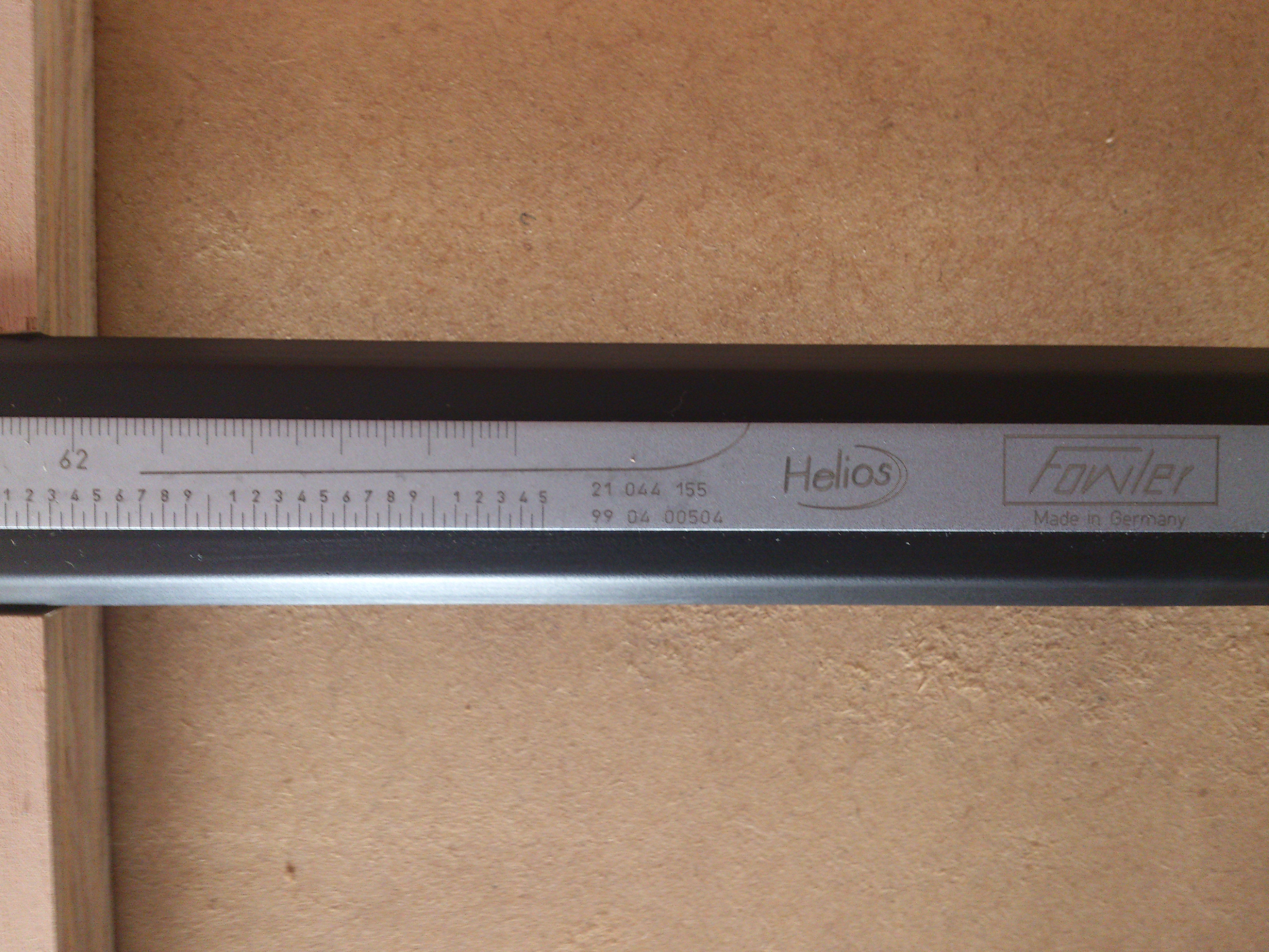

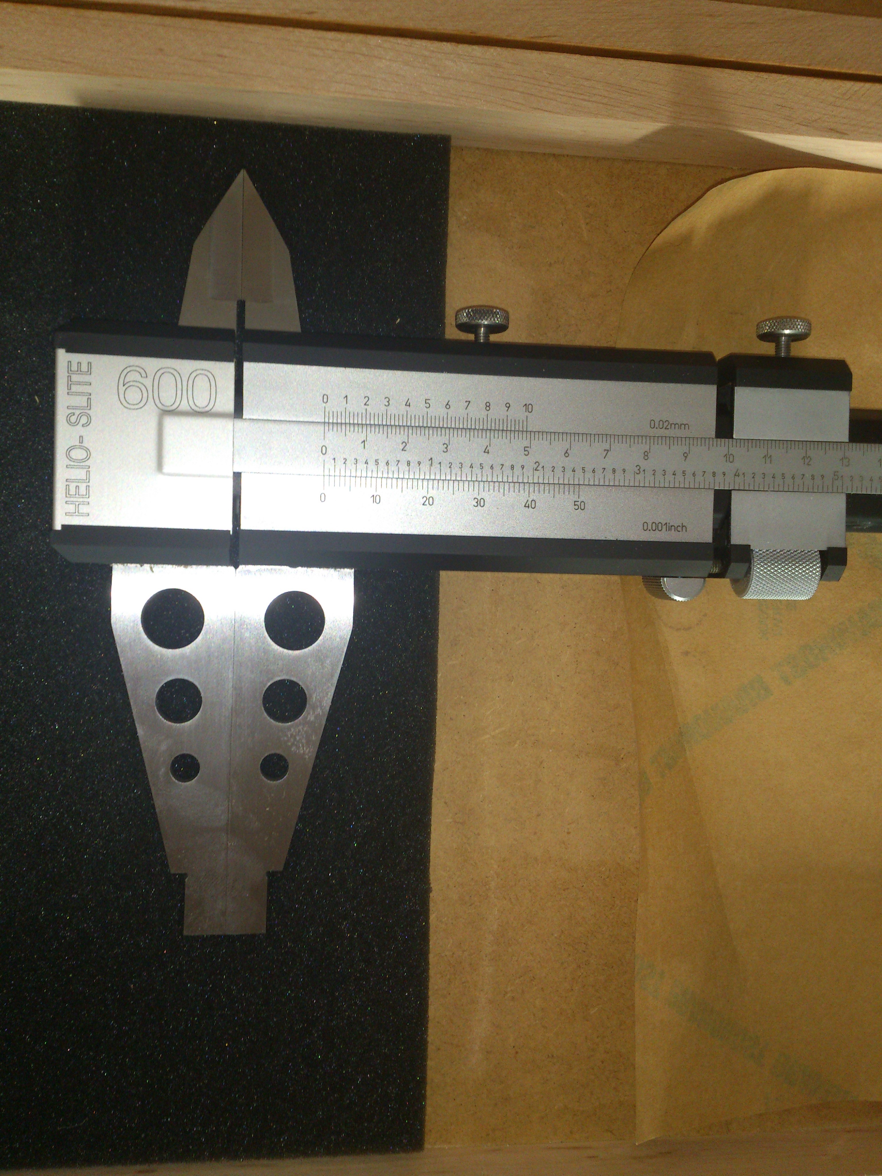

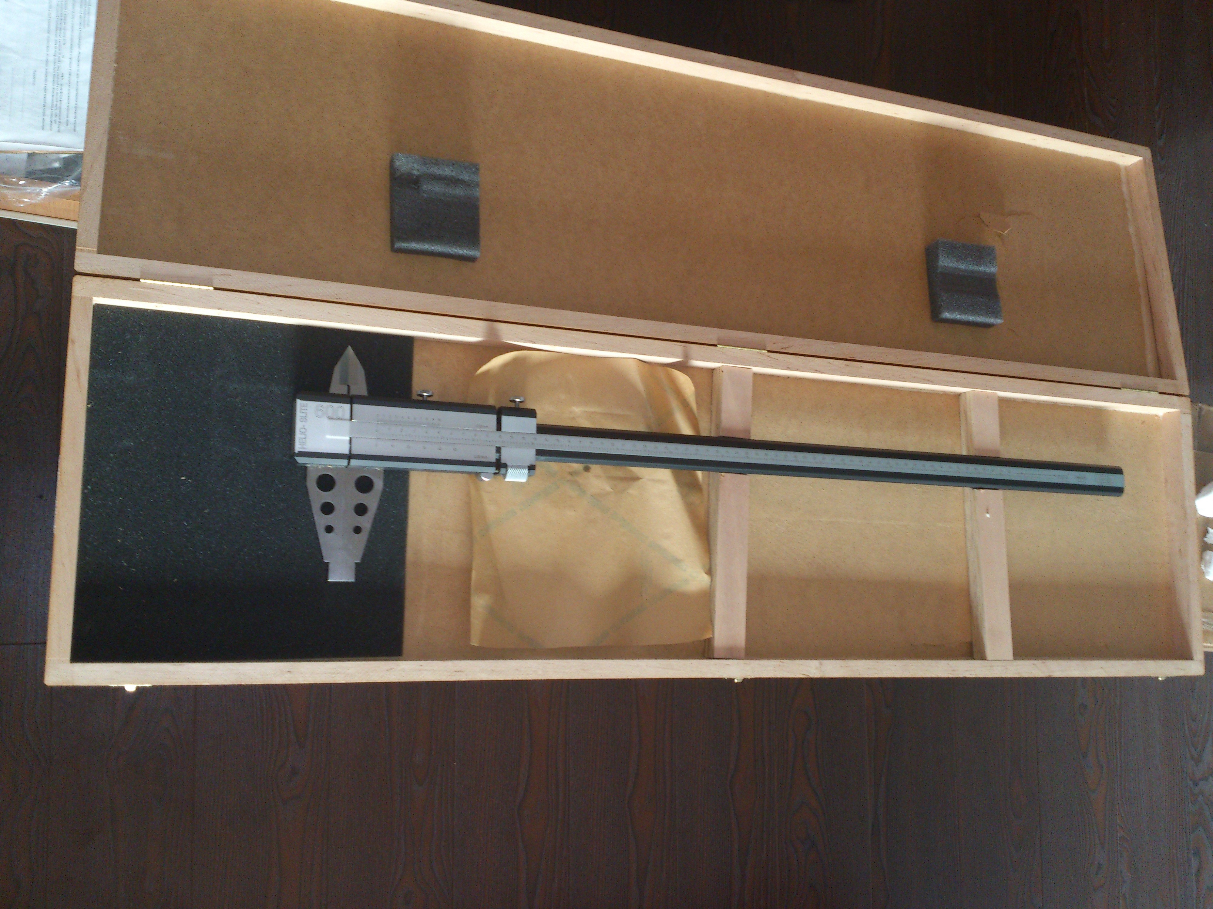

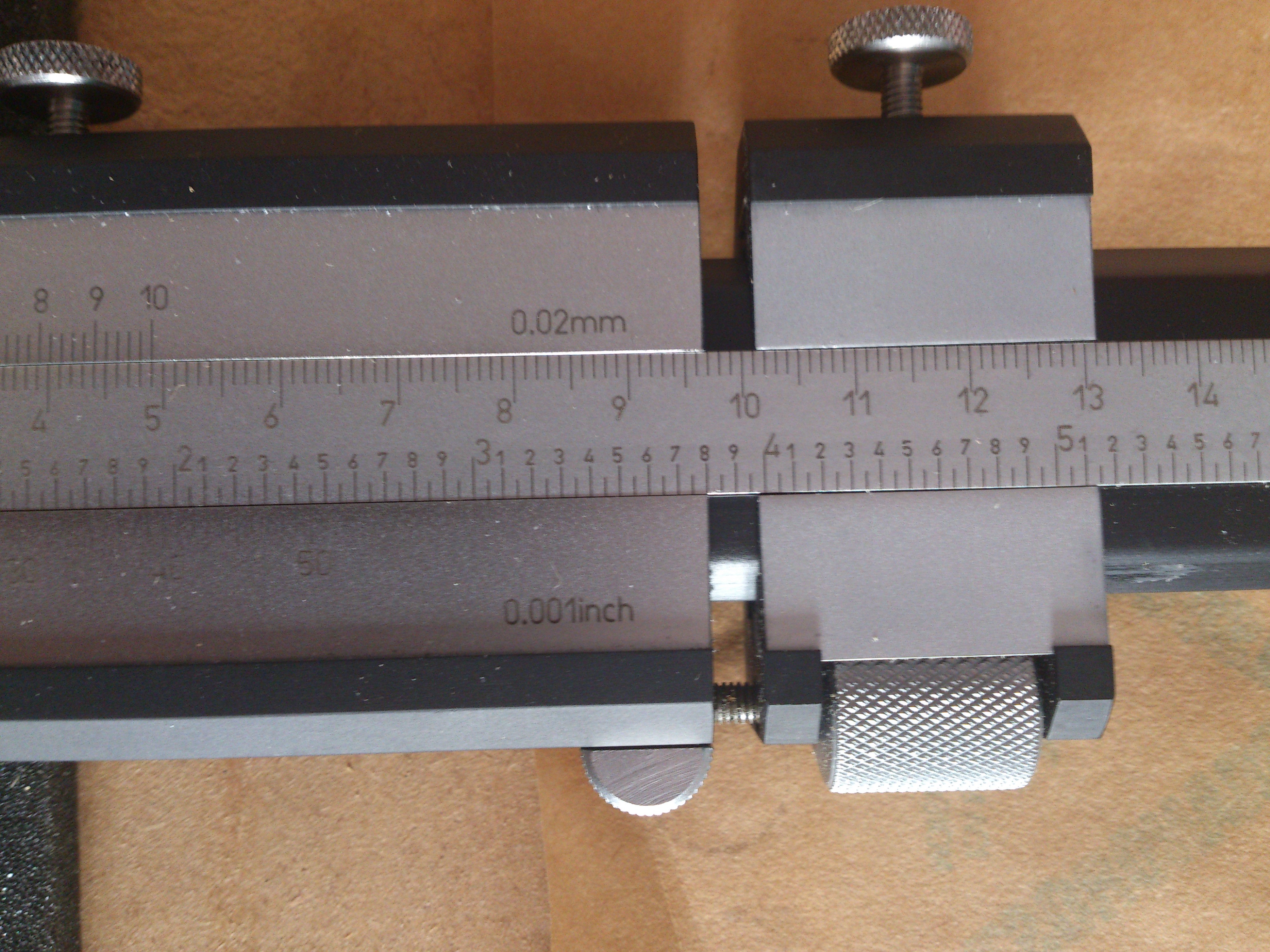

Nick писал(а):На заводе у токаря есть 4х метровый штангель, при росте 160см они вместе хорошо смотрятся
mmg писал(а): У меня только на 2,5 метра.
Redmn писал(а):У меня маленький (1 метр)
Мне до Вас еще расти и расти

mhael писал(а):Мне до Вас еще расти и расти
Могу помочь))))), махнемся? Ваш дырявый штангелек))))) на свой новый целый, великолепный ЦШ-3-1000-0,05 губки 125 мм сурового челябинского инструментального завода, или где их сейчас делают. Даже доставку не себя возьму)))).

Redmn писал(а):Могу помочь))))), махнемся?
Да он уже как-то прижился в квартире:) Как член семьи. Поэтому - наврядли :) Подожду - может подрастет еще :)

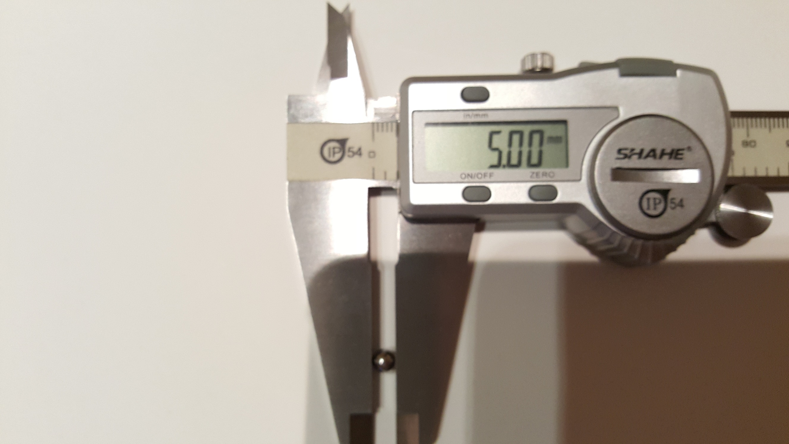

У Shahe хороший интсрумент. Много чего у них покупал - и штангели и микрометры и индикаторы.
В комплекте с микрометром идёт шарик 5.000 (я так думаю). Вот что показывает штангель :
20160530_223220.jpg (9165 просмотров) <a class='original' href='./download/file.php?id=81472&mode=view' target=_blank>Загрузить оригинал (921.77 КБ)</a>

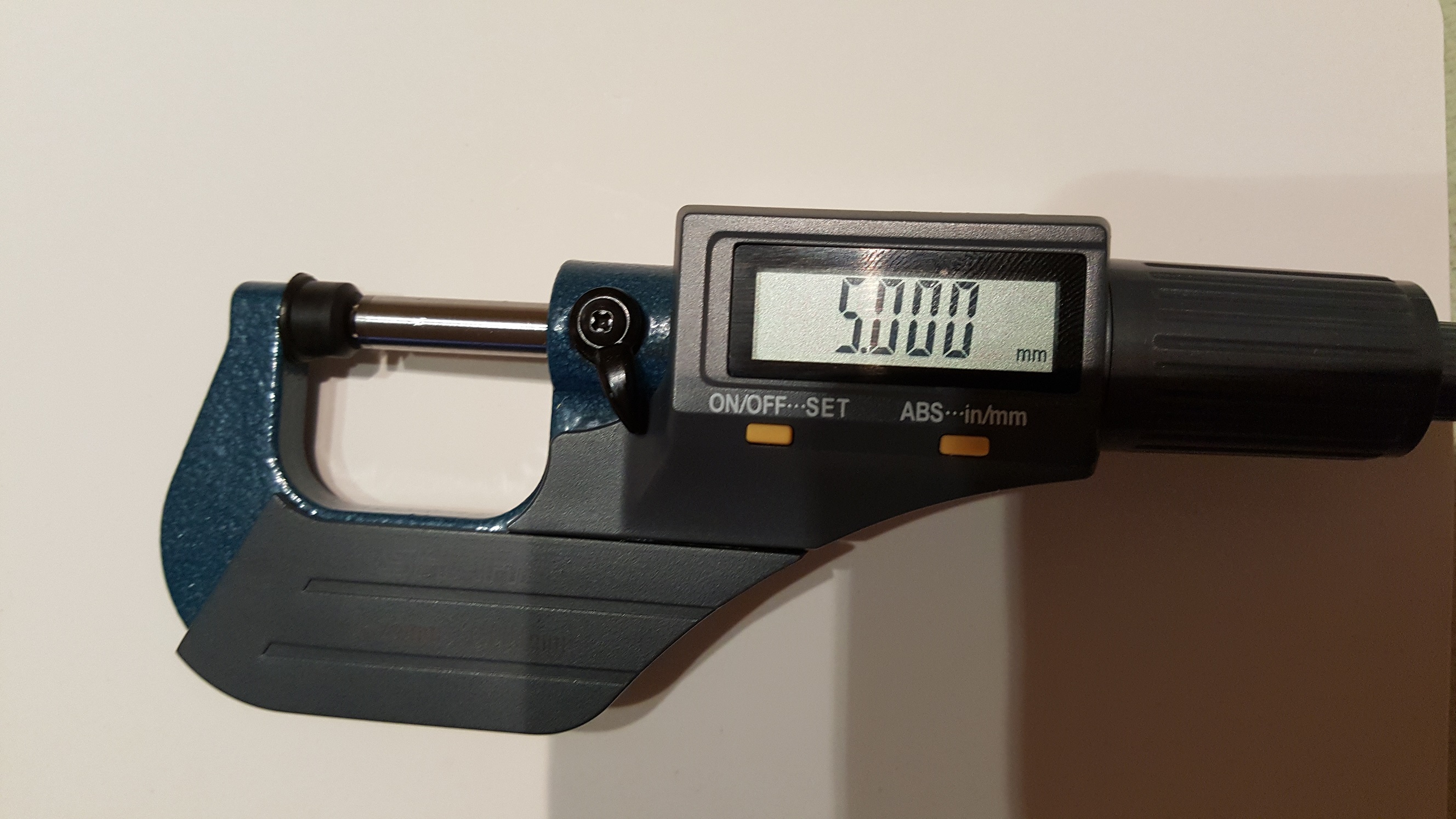

Вот что показывает микрометр :
20160530_223510.jpg (9165 просмотров) <a class='original' href='./download/file.php?id=81473&mode=view' target=_blank>Загрузить оригинал (1004.48 КБ)</a>
У микрометра показания нескольких измерений одной детали могут отличаться в пару микрон.

tzar писал(а):В комплекте с микрометром идёт шарик 5.000 (я так думаю). Вот что показывает штангель :
Как-бы это сказать.... только гайадзин будет мерять шарик из комплекта... нормальный человек измеряет что-то ДРУГОЕ.
Что 5мм он показывает это как-бы понятно, а вот как быть с 1, 2, 3 итп мм :) ?
Впрочем мой безродный китаец тоже показывает 3.17-3.18 на хвостовиках 1/8 дюймовых фрез.

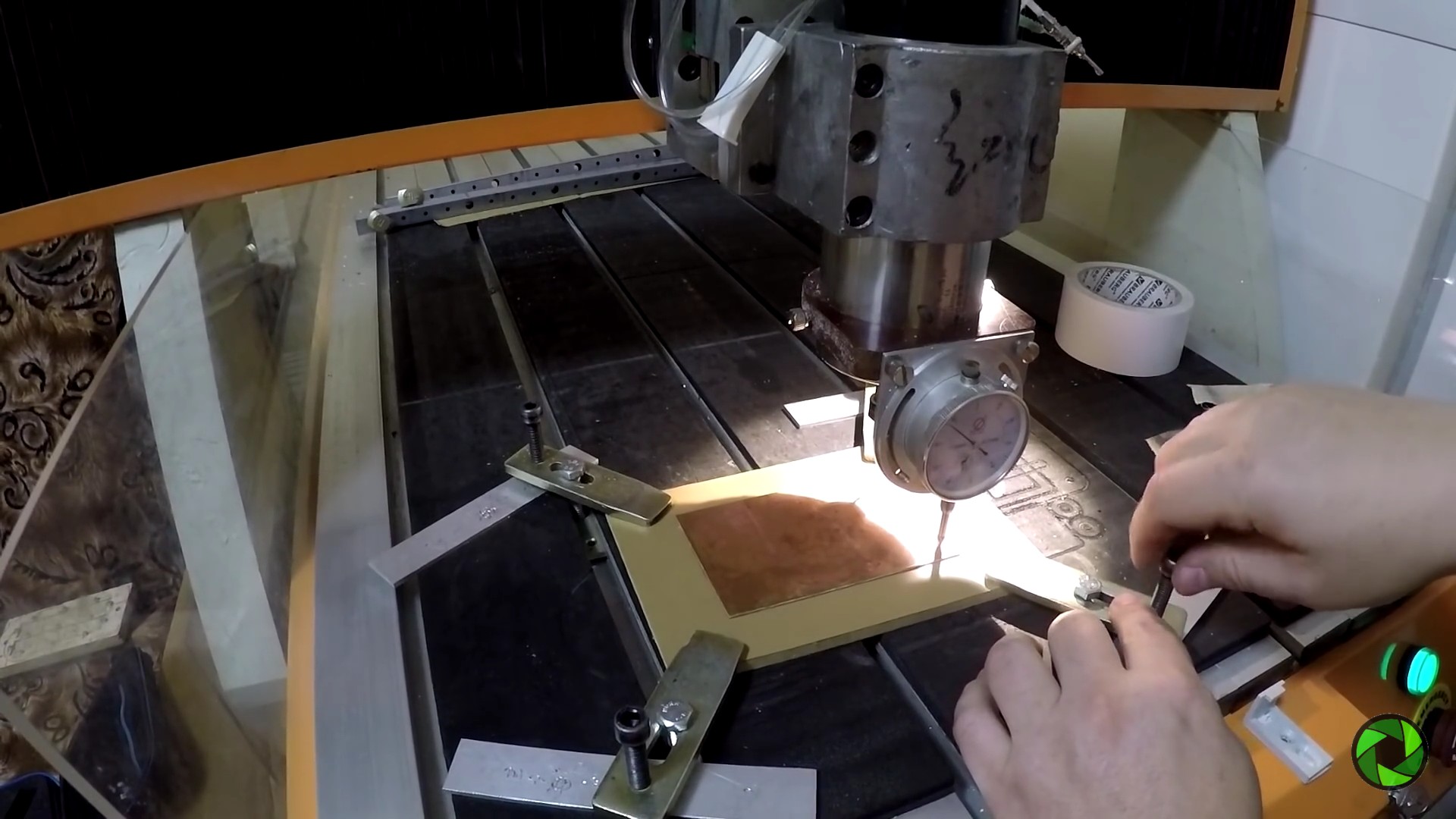

Нашел на ютубе такое крепление.
Обеспечит ли оно достаточную для калибровки станка соосность?
крепление (7576 просмотров) <a class='original' href='./download/file.php?id=113471&mode=view' target=_blank>Загрузить оригинал (248.48 КБ)</a>

Что вы хотите калибровать? В большинстве случаев идеальная соосность не требуется.
Re: Измерительный инструмент. Какой/Где/Почем?
На фотке калибруют не соосоность, а высоту установки пластины
Меняя силу прижима прихватов подгоняют равность высоты по индикатору

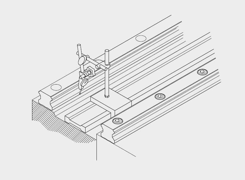

Скажите пожалуйста как правильно называется такая опора штатива или что можно использовать таким же образом. Ничего подобного найти не смог. Или это самодельное?)))

Основание сделать, пришабрить к линейке. Стойку под индикатор можно самому сделать, можно купить. Ничего космического на картинке нЭт.

Да я понимаю что нет, но такое основание вот так просто сделать, нет возможности, а купить.... не нашел((( только с призмой в основании попадаются.

basurman971 писал(а):но такое основание вот так просто сделать, нет возможности
Купить кусок железки, оттащить к фрезеровщику, потом на краску пришабрить к линейке что на картинке. Что сложного?
