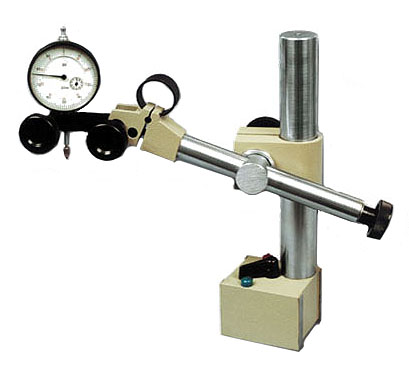

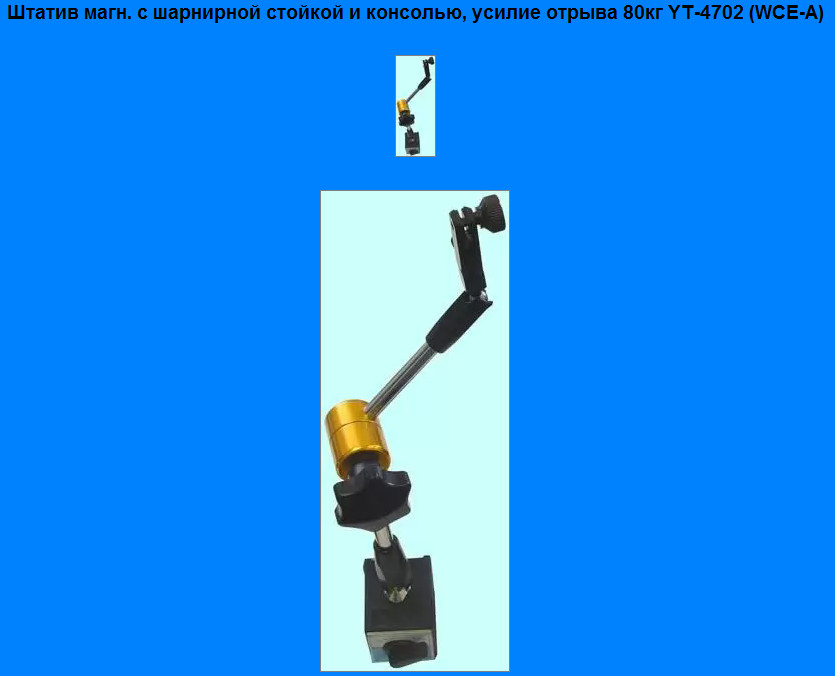

В скором времени и мне понадобяться измерительные инструменты. Возник вопрос по надежности, удобности в пользовании штативов для индикаторов .
Какую выбрать уважаемые станкостроители:
штатив.jpg (11655 просмотров) <a class='original' href='./download/file.php?id=23995&mode=view' target=_blank>Загрузить оригинал (46.8 КБ)</a>
штатив 2.jpg (11655 просмотров) <a class='original' href='./download/file.php?id=23996&mode=view' target=_blank>Загрузить оригинал (20.57 КБ)</a>
Буду заказывать у этой конторки http://www.ideal-tools.ru/
Re: Измерительный инструмент. Какой/Где/Почем?
Боотур, Недавно где-то писал на форуме уже, ну да ладно...
Лучше брать вот такую стойку:
Магнитная индикаторная стойка (11335 просмотров) <a class='original' href='./download/file.php?id=32520&mode=view' target=_blank>Загрузить оригинал (40.28 КБ)</a>

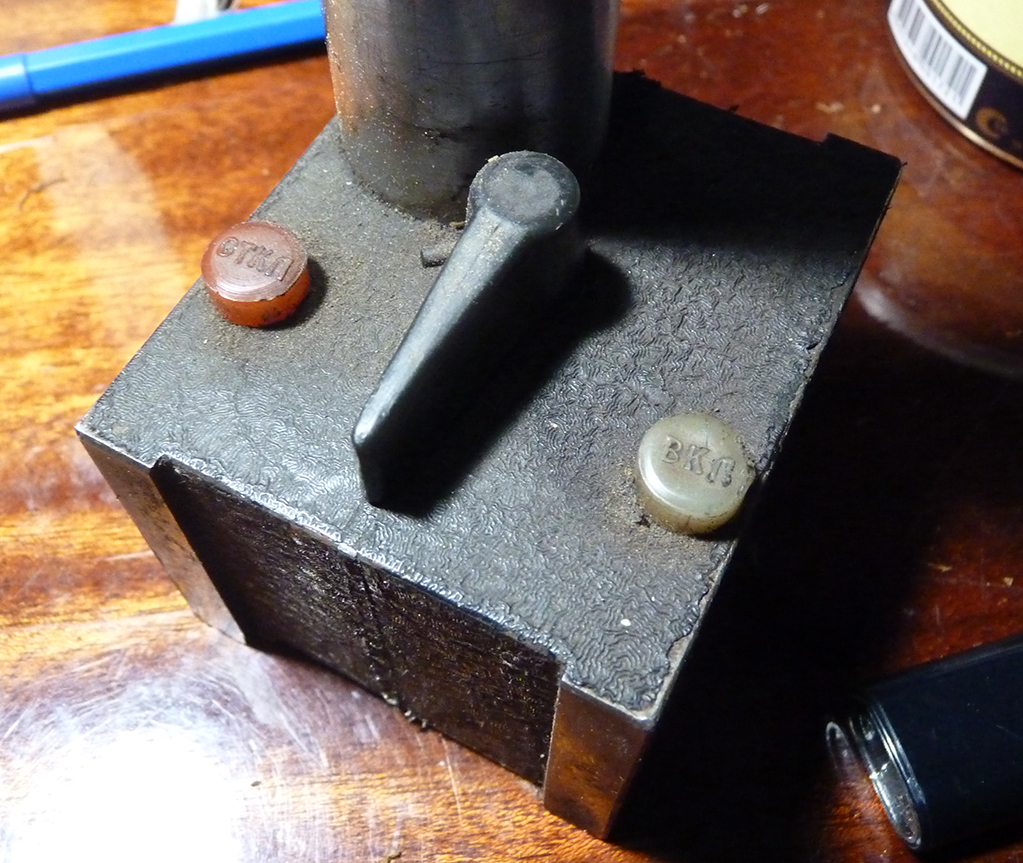

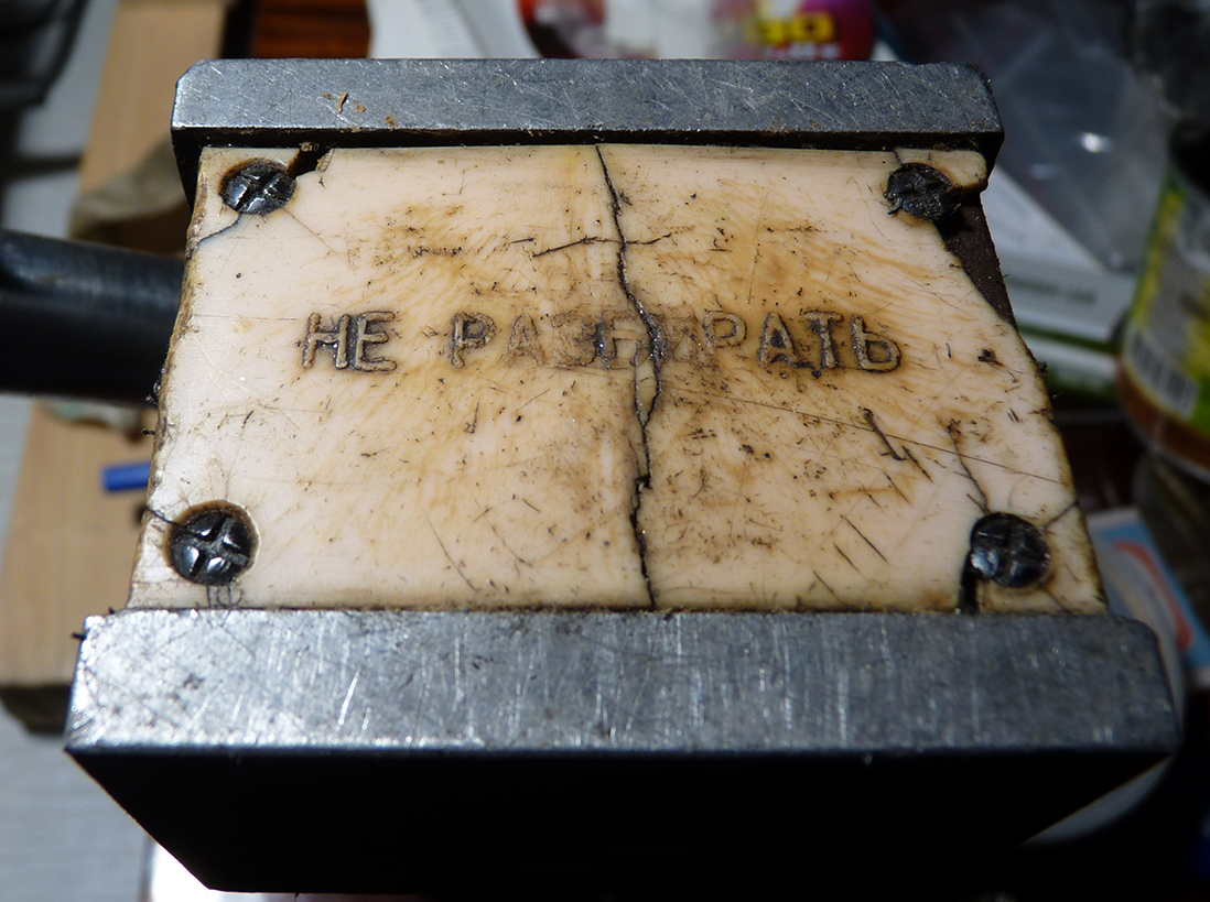

Подскажите пожалуйста.
Подарили стойку (как на фото)
У неё немного треснута нижняя подставка и ручка похоже не доходит до второго положения. Останавливается на середине как на фото.
Хотел разобрать, но остановила надпись на нижней части (фото) "НЕ РАЗБИРАТЬ"
Свойства магнитные есть, но похоже не совсем до конца работают.
Как мне быть.
Спасибо
igor44, винты выкрути и посмотри что под крышкой

Всё оказалось намного проще, чем я думал.
Магнит весь в стружке, по этому и заклинивал. Почищу, смажу, сделаю новую крышечку и будет как новый.
Спасибо.
