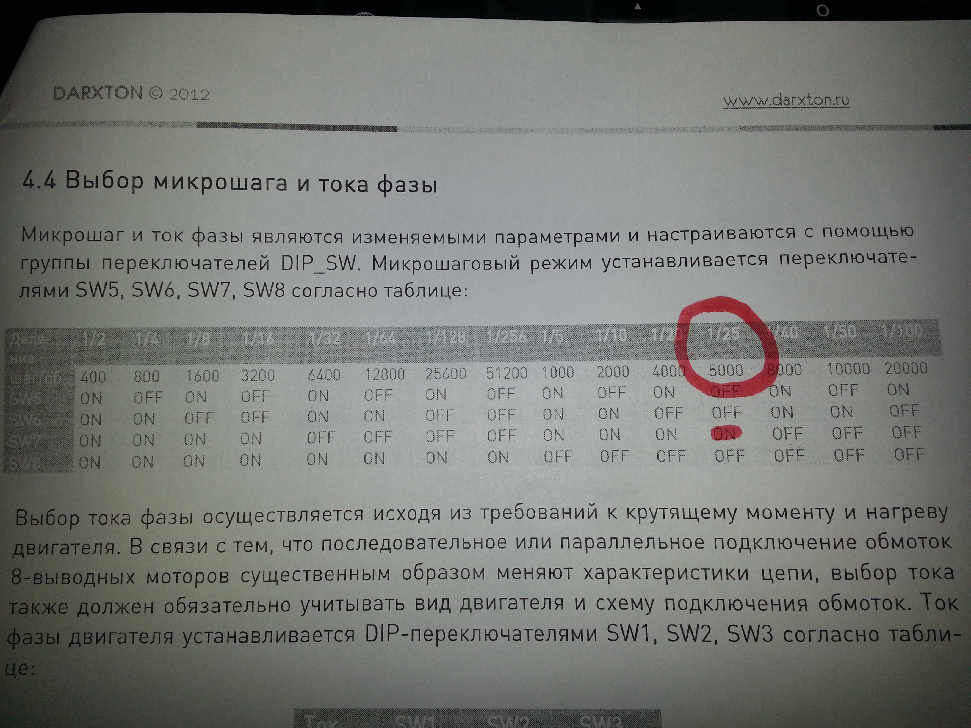

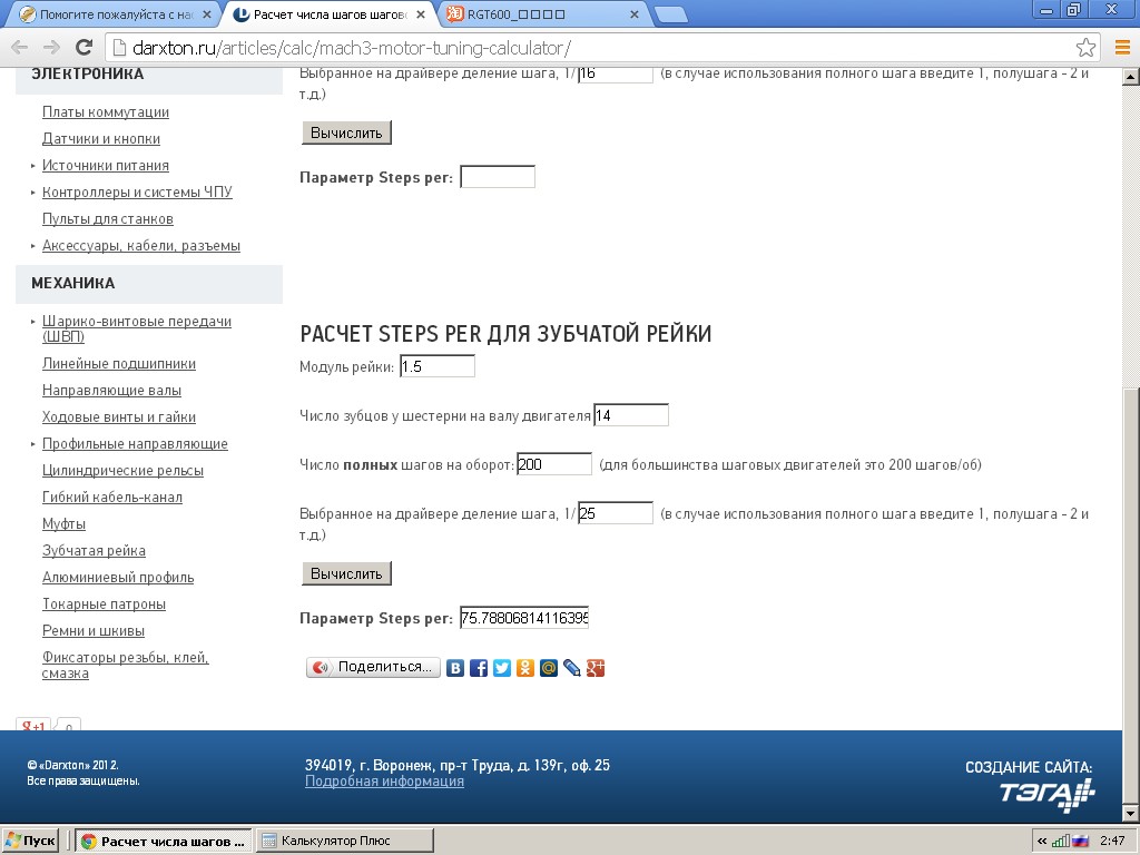

Настройка через "волшебную кнопку" дало погрешность 20мм на расстояние 2500мм. Значение вStep/per подобрало 24,5... Если через формулу решать, то у меня получилось по формуле: 1,5(модуль)*14(кол. зубьев)*3,14(Пи)=65,94 мм длина окружности оборота. По настройке из рисунка получаем: 65,94/5000(шагов в обороте) =0,013188 мм в одном шаге, иначе 75,826508 шагов в мм. Какое значение подставлять в настройке двигателя Step/per?

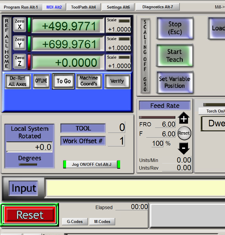

Может этот вопрос связан с предыдущим, прошу подсказать ,при вводе g0x500y700 встала на координаты от нуля (согласно Рисунок). Откуда появляется эта дельта?

miva писал(а):Может этот вопрос связан с предыдущим, прошу подсказать ,при вводе g0x500y700 встала на координаты от нуля (согласно Рисунок). Откуда появляется эта дельта?
есть абсолютные и относительные координаты.

miva писал(а):0,013188 мм в одном шаге, иначе 75,826508 шагов в мм.
Не знаю, как ты считал, но у меня получилось 75.78806814 шага на мм.
Соответственно, если ты задашь свое значение у тебя будет ошибка на 0,05072%
А на расстоянии в 2 500 мм - это больше 1 мм!

michael-yurov писал(а):Не знаю, как ты считал, но у меня получилось 75.78806814 шага на мм.
Согласен,пресчитал тоже самое вышло, в step/per можно оставить до 4 знака =75,7880, дальше смотреть.

Два раза это мало как минимум надо раз 10 в обе стороны, положите как Вам советовали рулетку, так проще общий настрой сделать, а точность потом подведете/скорректируете более точным инструментом, формула правильная, если у Вас драйвер точно настроен на 1/25 шага.
1,5 (модуль)*14(кол. зубов)*3,14Пи=65,94 путь мм за 1 оборот
200 шагов оборот/65,94 путь мм за 1 оборот=3,033060357901122232332423415226 * 25 дробная шага (1/25)=75,826508947528055808310585380649
5.jpg (3839 просмотров) <a class='original' href='./download/file.php?id=23051&mode=view' target=_blank>Загрузить оригинал (119.46 КБ)</a>

3,03 делает шаговый двигатель импульсов что б пройти путь в 1мм (при 200 шагов на оборот=1/1), а как я понял (пост #62), у Вас стоит микрошаг 1/25 или это не так?

Верно... на драйвере стоит настройка отмеченная на фото выше. 1/25 и 5000 шагов в обороте.
