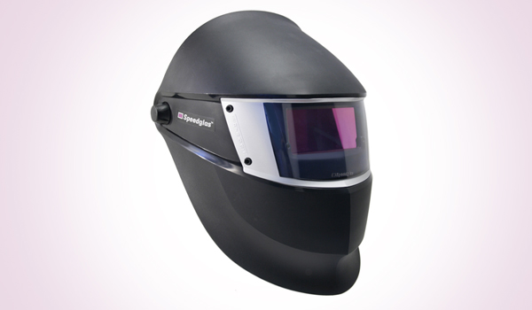

aftaev писал(а):есть маски сварочные автоматические которые темнеют
а то я не знал :hehehe:
у меня последняя уже больше пяти лет, Speedglas SL, от 3М
на тот момент считалась самая легкая в мире, 360 грам
g_speedglas.jpg (5533 просмотра) <a class='original' href='./download/file.php?id=33703&mode=view' target=_blank>Загрузить оригинал (52.88 КБ)</a>
но что-то собирать в таких масках не удобно, темновато
у этой маски в открытом режиме, степень затемнения 3, меньше я не встречал, у дешевых 4-5

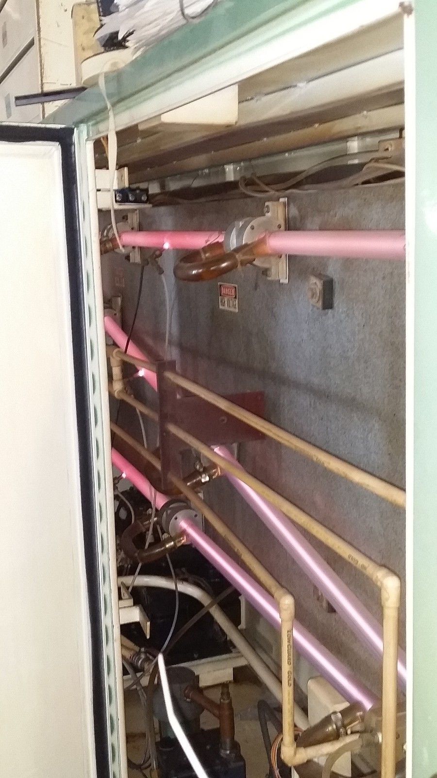

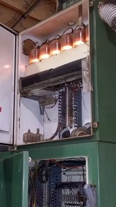

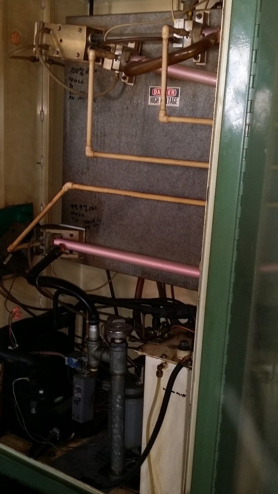

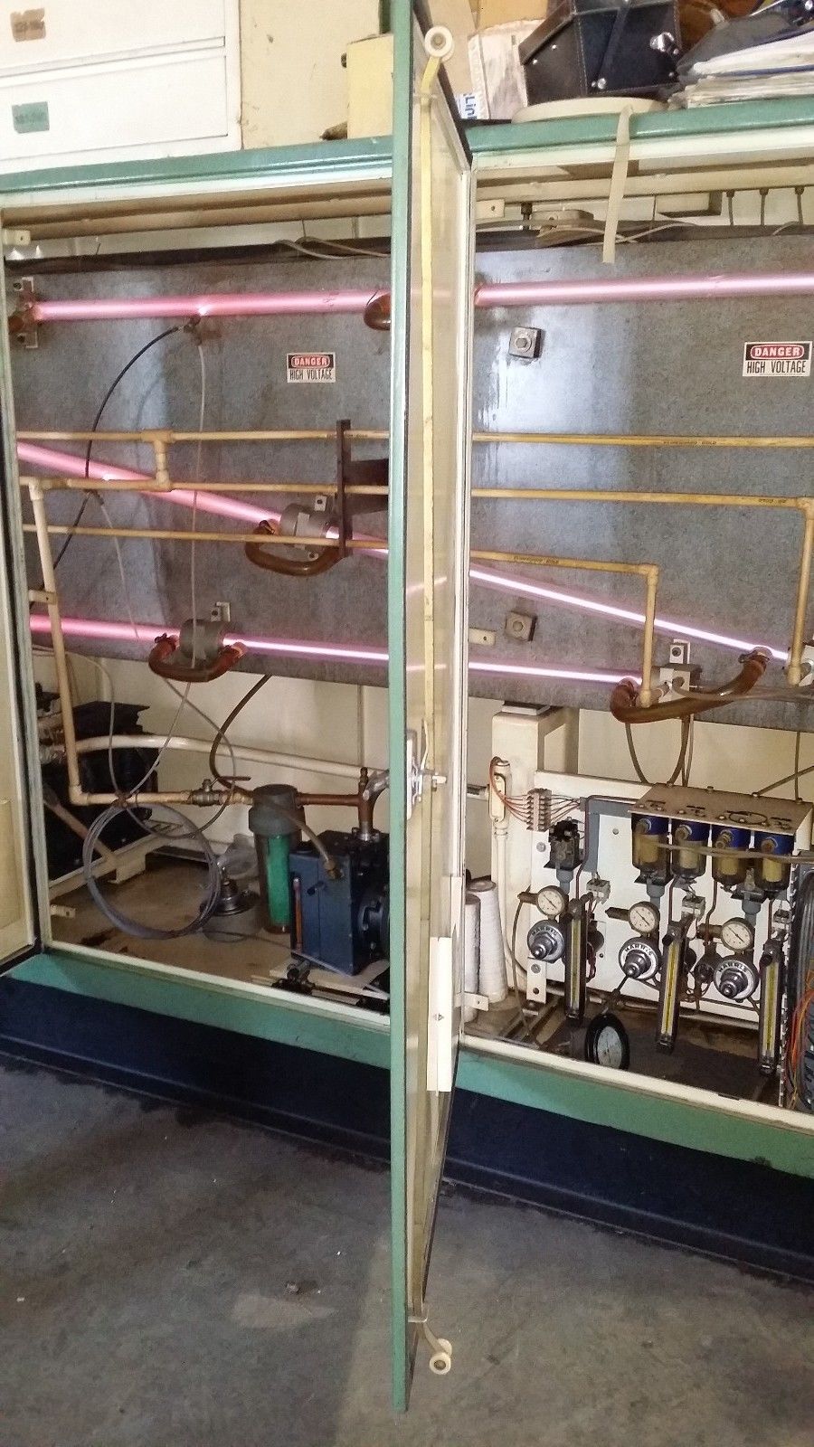

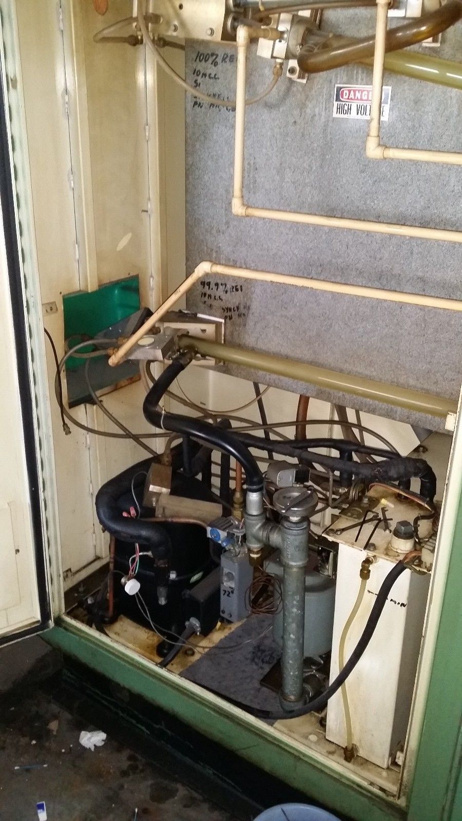

nERV, СО2 лазеры видел в живую, а вот как мосчь наращивают непонятно. Если СО2 трубка 40ватт имеет длину 600мм, то 80ватт имеет 1200мм. 600ватт лазер какой длины будет, да и какое напряжение понадобится :thinking:
На евау наткнулся http://www.ebay.com/itm/Photon-lumonics ... 4adc8341bc
01.JPG (5520 просмотров) <a class='original' href='./download/file.php?id=33728&mode=view' target=_blank>Загрузить оригинал (243.92 КБ)</a>
02.JPG (5520 просмотров) <a class='original' href='./download/file.php?id=33729&mode=view' target=_blank>Загрузить оригинал (258.74 КБ)</a>
03.JPG (5520 просмотров) <a class='original' href='./download/file.php?id=33730&mode=view' target=_blank>Загрузить оригинал (221.61 КБ)</a>
04.JPG (5520 просмотров) <a class='original' href='./download/file.php?id=33731&mode=view' target=_blank>Загрузить оригинал (182.9 КБ)</a>
05.JPG (5520 просмотров) <a class='original' href='./download/file.php?id=33732&mode=view' target=_blank>Загрузить оригинал (235.05 КБ)</a>
На фотках как то хитро все сделано. Видно что в центре проводки к трубкам подходят. Наверно несколько трубок соединены в общий объем, лазер отражается зеркалами, а каждая трубка запитывается отдельно :thinking:

Гроб ископаемый. Вот неплохое описание про будни работы с силовым газовым лазером http://dihalt.ru/poslednij-geroj-truda-chast-14h.html

Для повышения мощности либо увеличивают длину трубки, ломая ход лучиков зералами, либо увеличтвают давление газовой смеси. Но при увеличении давления растет рабочее напряжение, поэтому электроды ставят так, чтоб разряд был не вдоль трубки, а поперек. Тогда получается меньшее расстояние меж электродов, что позволяет использовать вменяемые напряжения питания.
Но сейчас такие лазеры качаются не постоянным напряжением, а высокочастотным. Либо в трубке вообще нет электродов, разряд возбуждается индукционным или емкостным методом.

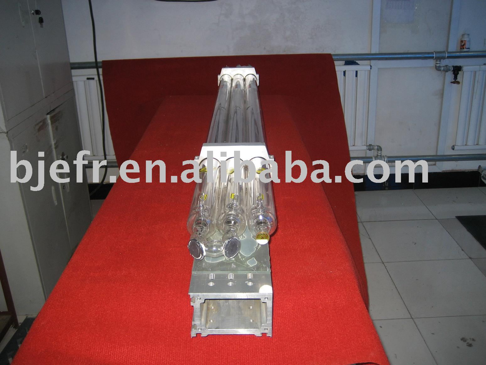

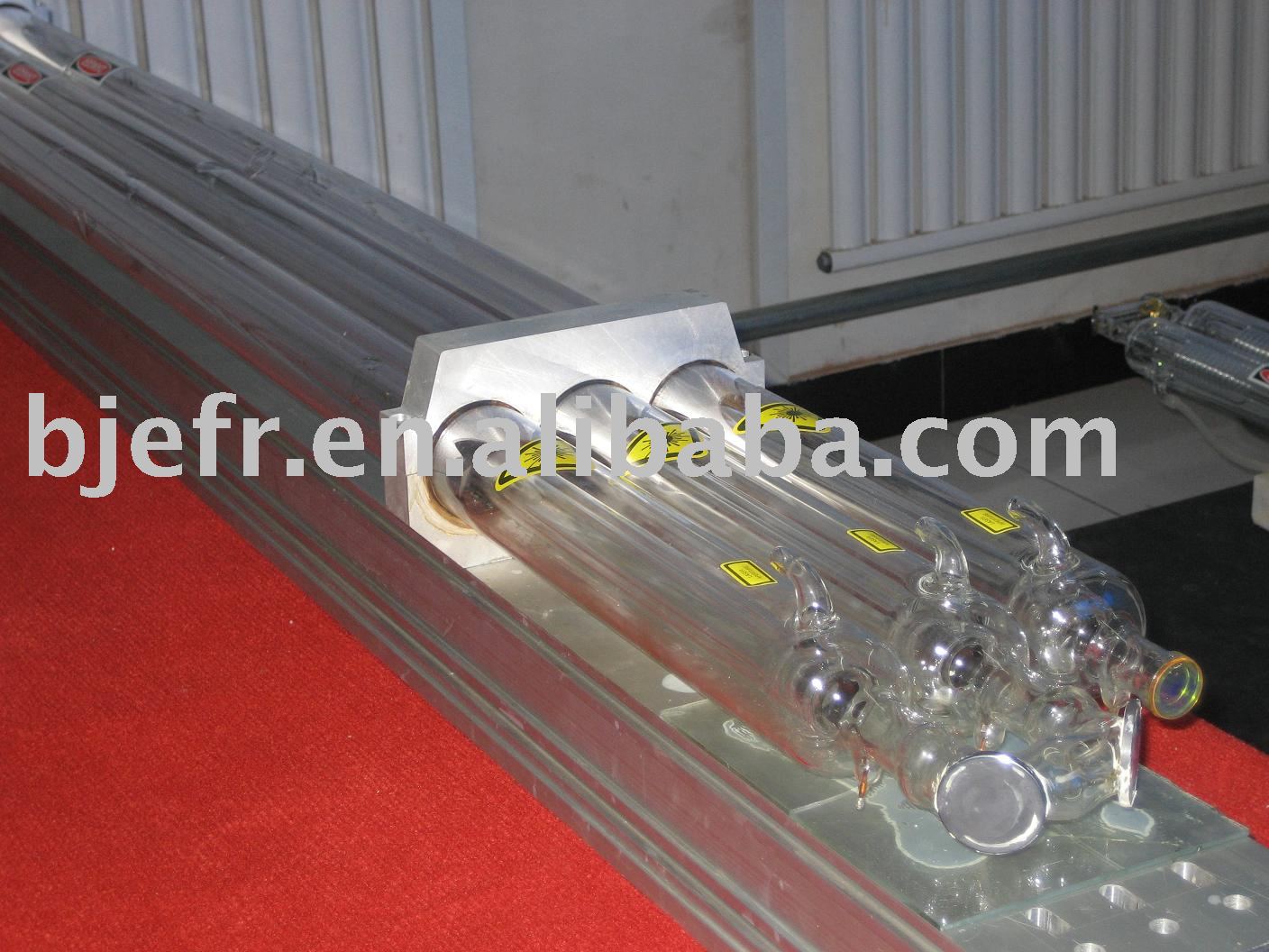

Китайцы скрутили лазеры в пучок :hehehe:

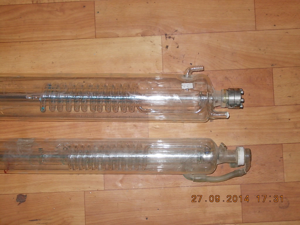

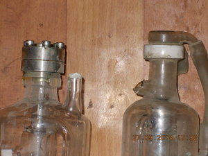

Подарили две трубки дохлые на 80ватт. Обе колотые. У одной отломали где подводится высокое, у второй трубки лопнуто стекло внутри возле электрода. Видать перегрели трубку, а потом плюхнули воду. Есть еще трубка на 60ватт, забрали вместе с гравером, что с ней не известно.
Вот думаем что ж теперь с ними делать :hehehe:
DSCN2703.JPG (5440 просмотров) <a class='original' href='./download/file.php?id=33897&mode=view' target=_blank>Загрузить оригинал (242.36 КБ)</a>
DSCN2704.JPG (5440 просмотров) <a class='original' href='./download/file.php?id=33898&mode=view' target=_blank>Загрузить оригинал (251.15 КБ)</a>
Насос форвакуумный купить можно, трещинки запаять/заклеить. С газом засада :roll:

aftaev писал(а):Вот думаем что ж теперь с ними делать
Дистиллятор...

Их в принципе можно восстановить, но затраченные усилия не стоят того.
Re: Лазеры. Устройство, принципы работы.
но зеркала могут сгодиться :) На рубке Reci есть возможность регулировки ;)
