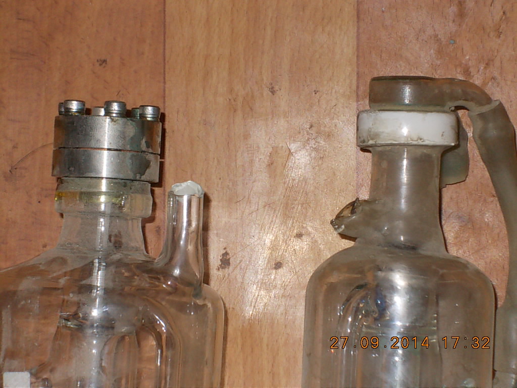

Подарили две трубки дохлые на 80ватт. Обе колотые. У одной отломали где подводится высокое, у второй трубки лопнуто стекло внутри возле электрода. Видать перегрели трубку, а потом плюхнули воду. Есть еще трубка на 60ватт, забрали вместе с гравером, что с ней не известно.
Вот думаем что ж теперь с ними делать :hehehe:
DSCN2703.JPG (5448 просмотров) <a class='original' href='./download/file.php?id=33897&mode=view' target=_blank>Загрузить оригинал (242.36 КБ)</a>
DSCN2704.JPG (5448 просмотров) <a class='original' href='./download/file.php?id=33898&mode=view' target=_blank>Загрузить оригинал (251.15 КБ)</a>
Насос форвакуумный купить можно, трещинки запаять/заклеить. С газом засада :roll:

aftaev писал(а):Вот думаем что ж теперь с ними делать
Дистиллятор...

Их в принципе можно восстановить, но затраченные усилия не стоят того.
Re: Лазеры. Устройство, принципы работы.
но зеркала могут сгодиться :) На рубке Reci есть возможность регулировки ;)
