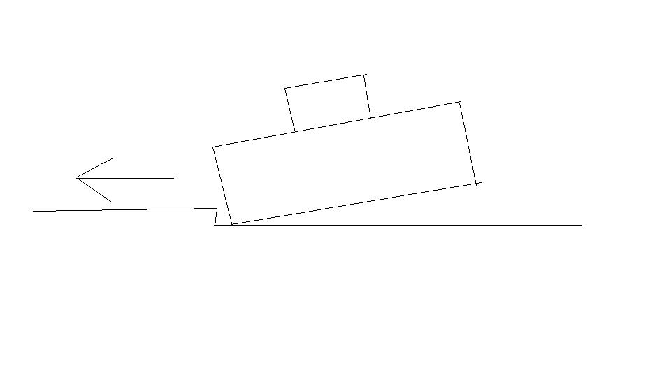

Nick, голова наклонена должна быть.

Re: Небольшой настольный токарник.
aegis писал(а):голова наклонена должна быть
забыл добавить что совсем чуть-чуть, на сотую градуса хватит

NightV, ну я рисовал для наглядности. обычно ставят специальные конические штифты в заводской сборке. немного выдвигая их можно точно варьировать наклон. но наклон не сотые части градуса, а минут 5-10 наверно...
на чпу ставят вертикально т.к. режет считай в разных направлениях. а стандартные ручные фрезерные станки всегда с наклоном. конические штифты помогают выставлять голову в случае чего очень быстро. я не суперфрезеровщик, но на универсальнофрезерном 675м станке поработал прилично

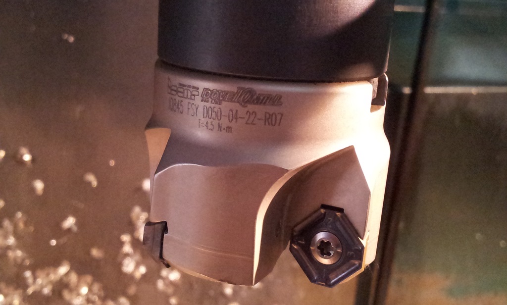

aftaev писал(а):При работе нормальным инструментом Хороший инструмент #10 ничего не затирает
вот вот, балдею от этого флай-катера ;) 4 пластинки, на каждой пластинке 8 (!!!) сторон, и держатся неделями не переворачивая пластинки.
поверхность почти зеркальная.
правда дорогой :hehehe:

aegis писал(а):Nick, голова наклонена должна быть.
Она как раз у нас была слегка наклонена... посмотрим, может потом опять наклоним. Если у головы будет наклон, тогда в центре будет маленькая яма...
NightV писал(а):вот вот, балдею от этого флай-катера
А это развер флай каттер, что-то маленький очень...

Nick писал(а):А это развер флай каттер, что-то маленький очень
диаметр 50мм
пробовал одной пластинкой работать, вообще зеркало

Nick, да, ямка будет, геометрию не обмануть

NightV писал(а):правда дорогой
если посчитать сколько живет совковая фреза + переточка и тд.. то дорогой инструмент получается не таким и дорогим.
Nick писал(а):А это развер флай каттер, что-то маленький очень...
это фасовая фреза с ТС пластинками но не fly cutter http://www.ebay.com/sch/i.html?_trksid= ... &_from=R40
Nick писал(а):В принципе, поверхность получилась достаточно хорошая!
После нормальных ТС пластин будет по другому :)
aftaev писал(а):это фасовая фреза с ТС пластинками но не fly cutter
знаю, по привычке ляпнул
мы для простоты их тут флай катерами зовем :hehehe:

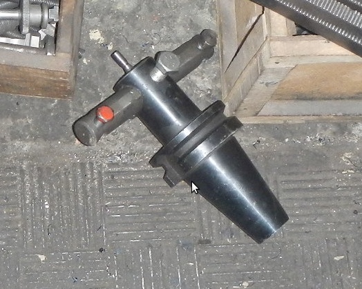

Я вот что думаю, а вот такую балеринку можно как флайкаттер использовать?
балеринка.jpg (2814 просмотров) <a class='original' href='./download/file.php?id=21613&sid=ad1be2548190720b4926580fcd883221&mode=view' target=_blank>Загрузить оригинал (111.13 КБ)</a>
Nick писал(а):Я вот что думаю, а вот такую балеринку можно как флайкаттер использовать?
а что там за пипка торчит в центре?
Чтоб не колбасило, когда большое отверстие сверлишь. Т.е. сначала делаешь маленькое направляющее отверстие, потом сверлишь большое. Пипку можно выкрутить. Вопрос, как устанавливать и выставлять пластины... там круглые отверстия... в принципе круглый резец могу найти, может даже под пластинки, но как его угол выставить?
