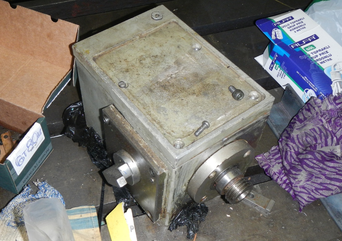

Есть передняя бабка от чего-то вроде 16У04П.
Думаю под нее сделать станину с рельсами и сделать маленький токарник.

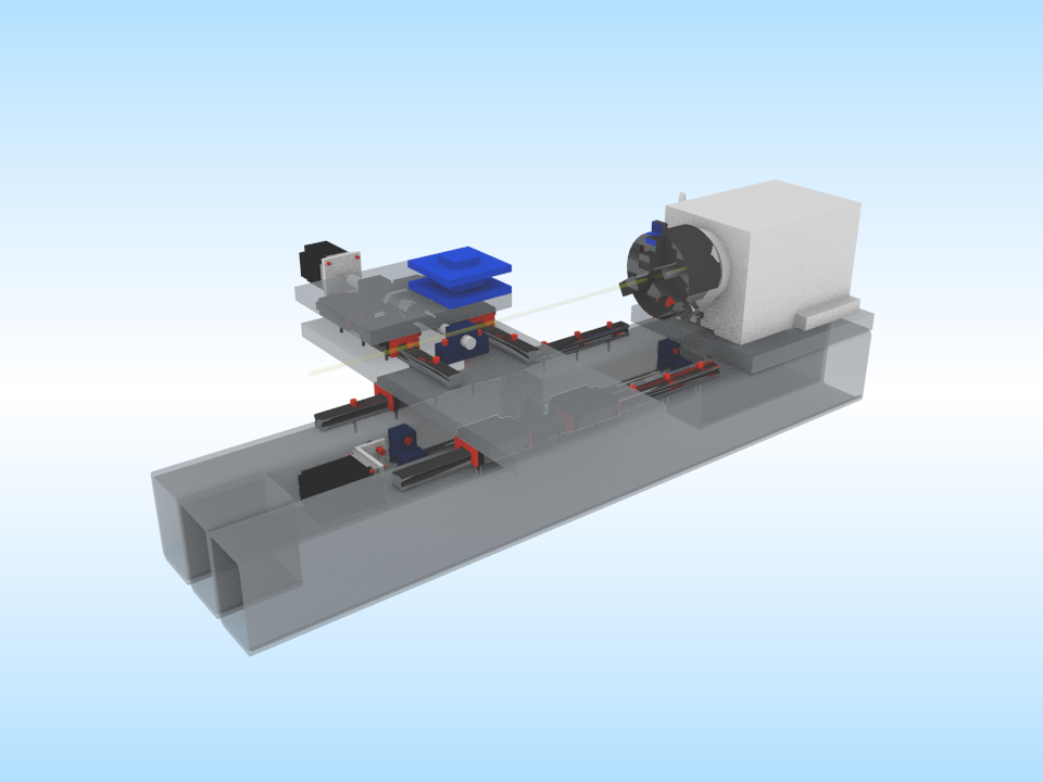

Вот пока что вырисовывается.
Одна из проблем - суппорт получается очень высокий, похоже придется поднимать ПБ еще выше.
По материалам - основание труба 120х80х6, под ПБ плита 30мм, на суппорте - пока плита 20мм...
Собираться все будет на винтах со штифтами. Все поверхности будут фрезероваться.
Еще практически не влезает швп на поперечную подачу.

Планируешь под 4 резцевую резцедержалку?
Шпиндель под какой патрон?
Рельсы шариковые? Какой размер рельс и швп?

Nick, хорошая ПБ. у меня примерно такой же донор был, но без шпинделя, поэтому пришлось все новое городить. насчет высоты центров все верно - надо поднимать. даже в самом скромном расчете 15 рельсы 24мм - 2 раза+плита 20мм это уже 68мм. добавь еще высоту инструмента и резцедержатель... на ПБ 108мм ВЦ, поэтому сильно не разгуляешься.
линейный магазин как в теме про токарку на балкон не думал? вообще какие задачи обработки? если есть возможность, то можно и простенькую револьверку сварганить - все никак не доберусь чтобы разобрать и зарисовать в солиде. там все вполне реализуемо если есть хоть какой-то станочный парк

Рельс 20-й, шариковый - надо попробовать, как оно будет работать. ШВП продольная 2505 поперечная 1605. Шпиндель под 100мм вроде, не помню надо будет замерить, патрон от него лежит.
У меня по замеру вышло до центра 95мм, это если мерить от подошвы. По рельсам вышло 100мм от основания до верха суппорта (две рельсы с каретками + 2 плиты по 20мм). Сколько надо закладывать на резцедержку?
Про автосмену тоже думаю. Линейный магазин сложно - надо больше пространства, да и удобнее его на токарниках швейцарского типа делать.
Если будет чертеж револьверки буду премного благодарен!!!

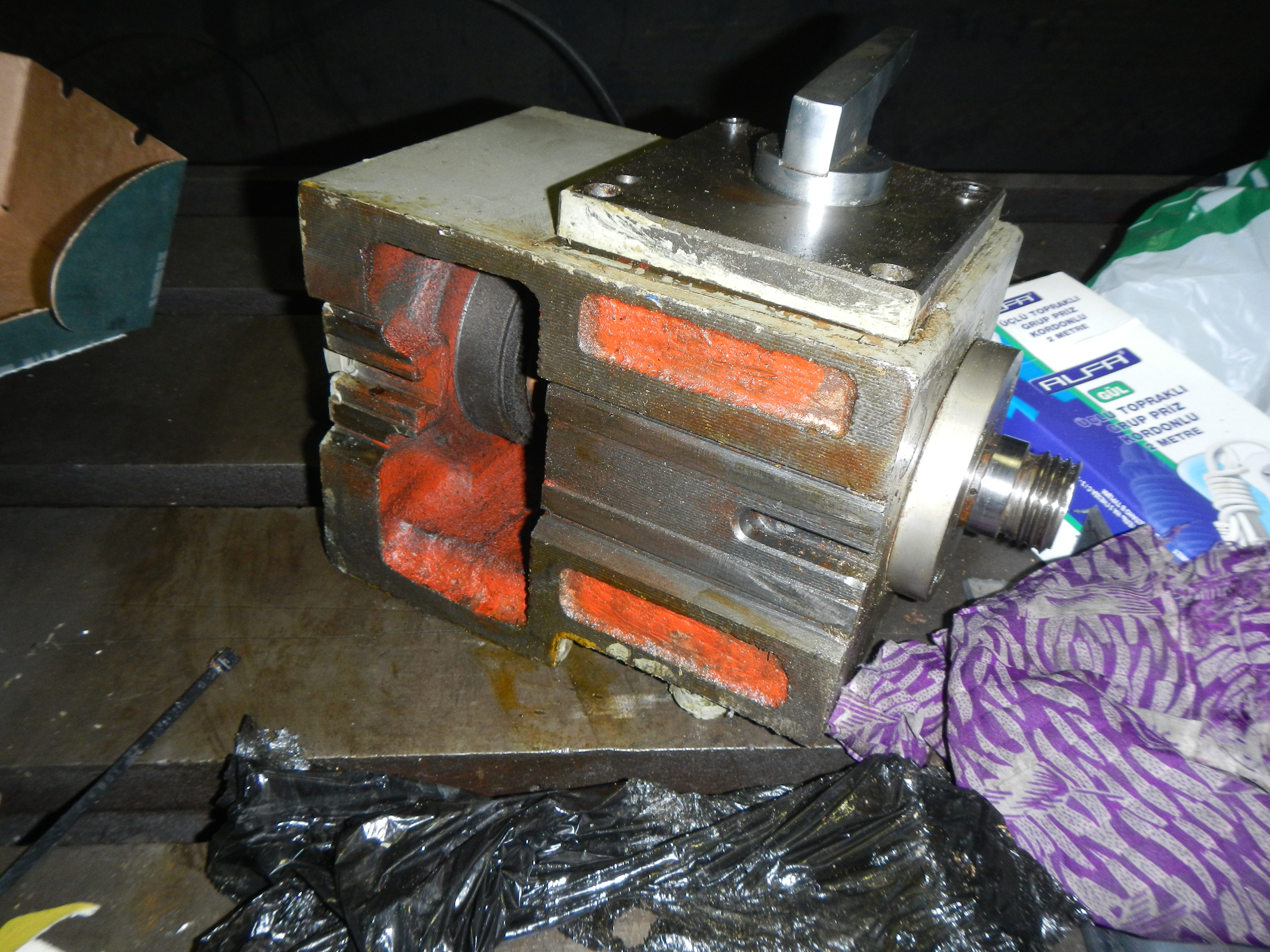

Кстати, там на бабке есть углубление под направляющую, но не шлифованное, а вся подошва ребристая, как ее устанавливать, за какое место базироваться?

Замерь тогда патрон при случае, а то у нас шпиндель открытый вопрос
По идее сажать бабку надо на типо шпонку, вроде вырез под нее виднеется
Базировать лучше по так называемой Скалке
Я думаю вряд ли получится сделать идеальную посадку шпинделя по отношению к станку, видимо
придется делать регулировочное устройство
Re: Небольшой настольный токарник.
nik1 писал(а):По идее сажать бабку надо на типо шпонку, вроде вырез под нее виднеется
Это не шпонка, это вырез под Т-паз, спереди с сзади есть такой же. В них заводятся крепежные болты, на которых бабка держалась.
Ясно
У меня бабка сидит на призме и плоской направляющей и прикручивается сверху болтами
Позиционировать не надо, сама встает как надо
Но такую конструкцию на самопал вряд ли получится применить
Ели только брать станину от Ижа, фрезеровать под рельсы , но с привязкой к бабке
Но, скорее всего не хватит высоты и бабку придется поднимать :hehehe:
На этой тоже есть углубление под призму... только какое-то оно не шибко шлифованное :)...
В принципе такую же призму можно попробовать на фрезере сделать, правда все равно придется потом выставлять...

А какой ход поперечки закладывается? Тут же не требуется большой ход. Почему не рассматриваете на поперечку вот такие направляйки (тоже роликовые) или уже в сборе, вот тут дока на CRWU.
И в догонку - ШВП поперечки с ходом ~100мм (этого думаю "за глаза" хватит) спереди (в защите естесственно) с неподвижно закрепленной гайкой на нижней плите и с перемещающимся винтом будет толкать или тянуть плиту с резцедержкой. Конец винта просто закрепить в опоре, которая уже в свою очередь крепится к верхней салазке. Будет конечно немного увеличивать габариты конструкции в поперечном плане (примерно на 200мм), зато по высоте не будет проблем, как размещать ШВП под салазками. Такое решение применено например в микроскопах БМИ, правда там без опоры конца, потому что тянуть ничего не надо, шток просто толкает салазки, а возврат там пружиной вроде.

Так как передняя бабка компактная было бы не плохо добавить возможность перемещать ее по вертикале, на направляющих и ШВП.
Тогда получится гибрид токарного и горизонтально-фрезерного станка. У меня когда то такой был, какой то импортный станок, очень удобны и универсальный станок получался.
Да, ход небольшой, до 100мм. В принципе, под рельсы с трудом но входит, может придется выбрать немного под опоры и под гайку, но не сильно...
На счет поставить бабку на вертикальные рельсы - это пока слишком :).
Хотя, а если поставить бабку на рельсы вместо суппорта?
Какие могут быть сложности, помимо передачи момента от двигателя?
Получим что-то вроде токарника швейцарского типа ...

Nick писал(а):Какие могут быть сложности, помимо передачи момента от двигателя?
Так двигатель прикрутить к передней бабке, и подымать и опускать это все вместе с электродвигателем. Двигатель ИМХО можно 300 ват будет не тяжело.

Nick, пожешь попробовать двигать бабку вдоль оси, а резец только поперек. так экономится высота сильно.
посадка там по центральной призме, если высота не 108, то наверно от станка 16у03 он немного ниже

А что если продольные рельсы разместить не сверху станины, а на бортах (переднем и заднем), вертикально то бишь. Место под центрами будет занимать только поперечка, но какие при этом могут быть отрицательные моменты?

IGon, отрицательные моменты в сложности изготовления 2х параллельных поверхностей да еще и с уступами. плюс крепления уголки, плюс швп будет находиться где-то вдали от точки приложения силы...... короче не шибко хорошо это

вместо труб лучше используй двутавр
жесче будет и прикручивать удобнее
и бренчать меньше будет
