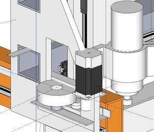

Re: Проект станка 2.2kW 2000х1000х100мм 4axis
Сообщение Kulibin74 »
понял, спасибо

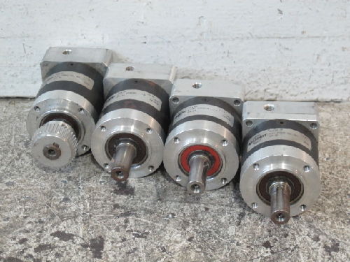

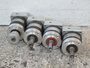

Приобрел планетарные редуктора
Neugart ple 60.JPG (4045 просмотров) <a class='original' href='./download/file.php?id=23571&mode=view' target=_blank>Загрузить оригинал (42.74 КБ)</a>
Передаточные 8 и 12. * хочу использовать по длинной оси. 12 на поворотку. Люфт по паспорту 6". Что дает погрешность при моей шестерни 0,027777777 мм перемещения. Двигатель в шаге даст точность 0,0625мм, в полушаге 0,03125мм. Я думаю для дерева сгодится такой люфт и точность. :D.
Один неприятный момент: отверстия креплений редукторов не совпадают с отверстиями NEMA 23. Думаю залить их холодной сваркой, а рядом просверлить и нарезать резьбу. Получаются отверстия у меня перекываться будут со смещением 3 мм.

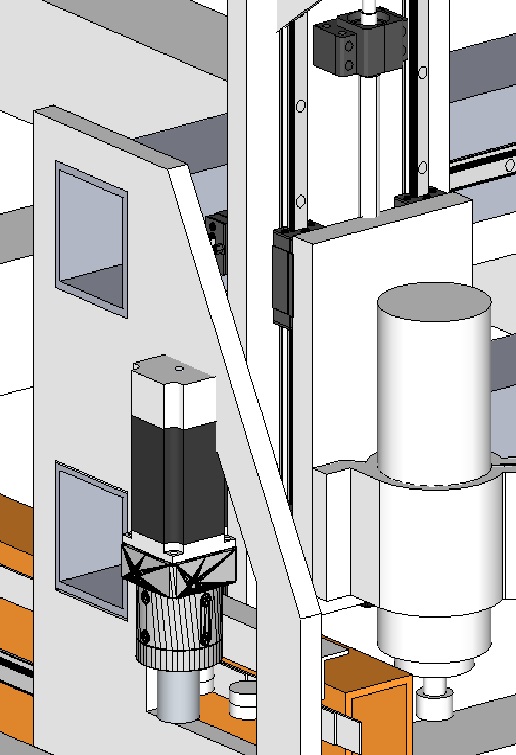

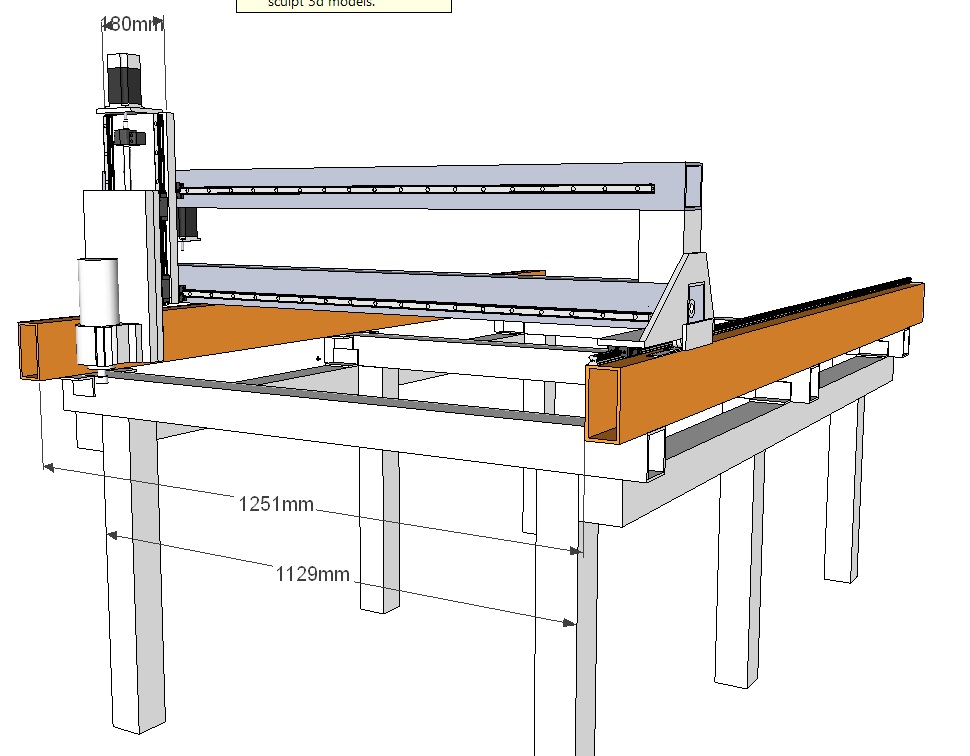

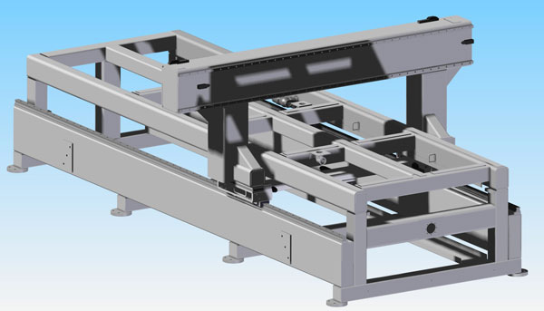

Может пригодится кому-нибудь
Metal_600.jpg (4030 просмотров) <a class='original' href='./download/file.php?id=23575&mode=view' target=_blank>Загрузить оригинал (36.55 КБ)</a>
Kulibin74
Сообщения: 661
Зарегистрирован: 08 апр 2013, 15:33
Репутация: 65
Настоящее имя: Сергей Александрович
а зачем такой большой вылет по краям оси X?
WWW116
Сообщения: 203
Зарегистрирован: 14 янв 2014, 16:31
Сообщение WWW116 »
Промышленный станок расчитаный на большие скорости и нагрузки.
Fisher
Сообщения: 3317
Репутация: 424
Откуда: Киров
Сообщение Fisher »
Какая связь вылета портала по краям и скорости с нагрузками?
Вылет скорее всего под автосмену или установку поворотной оси, например. оси
WWW116
Сообщения: 203
Сообщение WWW116 »
Kulibin74 писал(а):а зачем такой большой вылет по краям оси X?
Всё же по оси Х или Y.
Если Y то скорее всего там Шпиндель закрыт прозрачной кабиной. Закрывают если в нём находится магазин с инструментом (автосмена), сверлильная группа и пр.
WWW116
Сообщения: 203
Сообщение WWW116 »
Если всё же речь об оси Х, тут всё обьяснимо. Напрвляющие (рельсы) должны быть прикручены к плоскости идеально и перпендикулярно, чтобы не было перегибов у них. Если будут перегибы, то о нормальной работе оси Х речь быть не может. Сталкивался на личном опыте. Линейные модули или подшипники будет закусывать. Ось будет спотыкаться и пропускать шаги. О высоких скоростях при перемещении можно будет даже и не мечтать.
В данном случии рельсы прикручены к отдельному основанию в виде профильной трубы. Для чего? Для того чтобы винты от рельсов прикрутить в основанию нарезают резьбу, а её нарезают в стенке этой трубы. Она 100% толстостенная минимум 6 мм. Толщина играет большую роль. Винты не вырвет. И портал оси Y весит не 10 кг. Поэтому стол представляет отдельную конструкцию. На этот стол прикручивать рельсы - глупо. Стол сварной из квадратных труб. Любой сварщик скажет, что из квадратной трубы сварить идеальную конструкцию нереально, т.к. при сварке металл нагревается и расширяется, а при остывании он меняет геометрию. Короче эту трубу тянет и видёт. И на это оснавание идеально рельсы не прикруитить. Решение дополнительное основания под рельсы. Его не обваривают со всех сторон, а прихватывают в определённых местах чтобы добиться нужной симметрии.

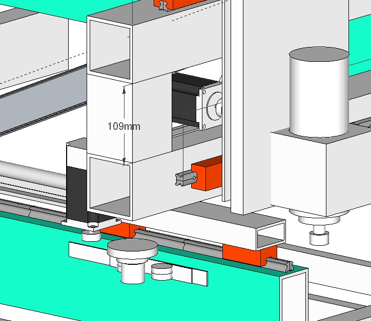

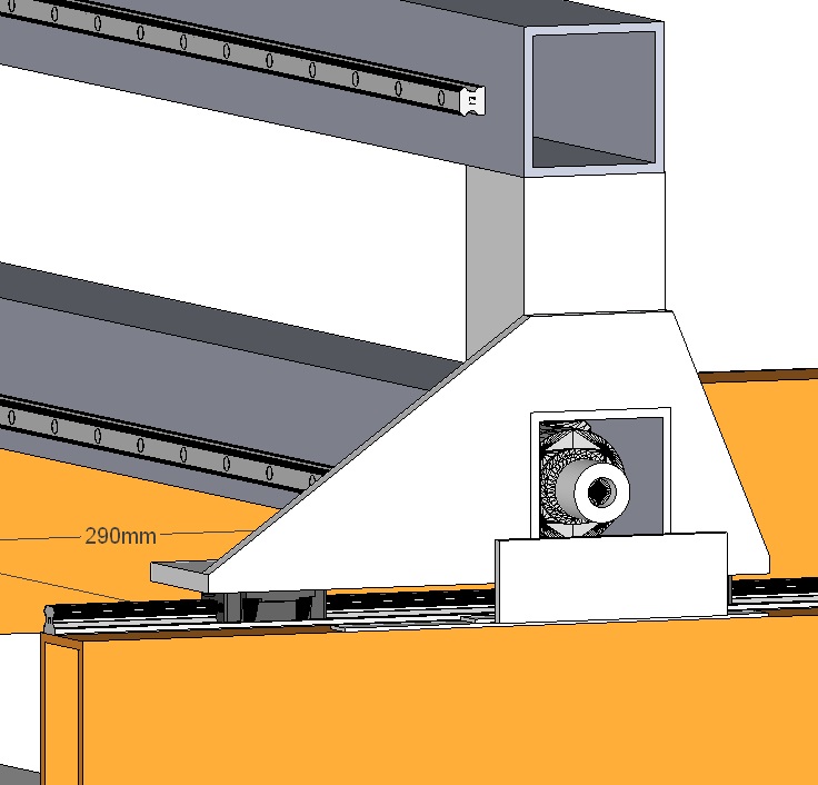

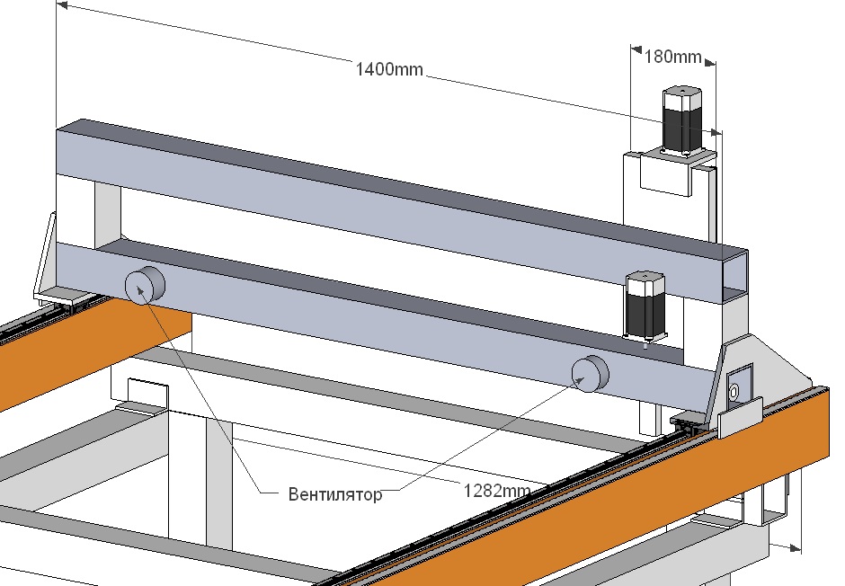

Теперь выглядит так:
92.jpg (3498 просмотров) <a class='original' href='./download/file.php?id=24062&mode=view' target=_blank>Загрузить оригинал (115.23 КБ)</a>
решил запихать шаговик в балку, натяг ремня будет осуществлятся перемещением движка вверх. с задней стороны балки оси Х сделаю отверстия и впендюрю вентиляторы для охлаждения шаговиков по Х

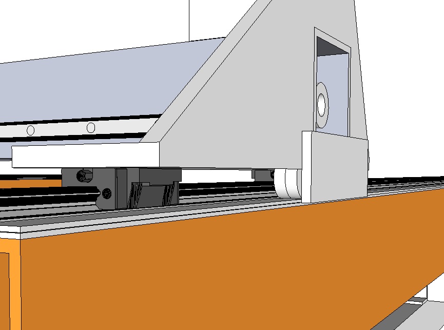

91.jpg (3498 просмотров) <a class='original' href='./download/file.php?id=24061&mode=view' target=_blank>Загрузить оригинал (87.36 КБ)</a>
косынка и опора оси Х из уголка 140*140 толщиной 10 мм

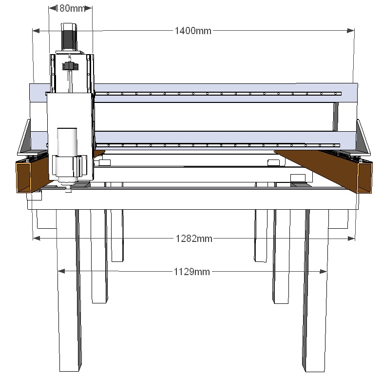

93.jpg (3498 просмотров) <a class='original' href='./download/file.php?id=24063&mode=view' target=_blank>Загрузить оригинал (74.63 КБ)</a>
ну и просто вид спереди
94.jpg (3498 просмотров) <a class='original' href='./download/file.php?id=24064&mode=view' target=_blank>Загрузить оригинал (83.45 КБ)</a>
моторы в трубу засунул чтобы им теплее было :)
Kulibin74
Сообщения: 661
Репутация: 65
обьяснил же... вентиляторами будут обдуваться! плюс теплоотвод через стенку
