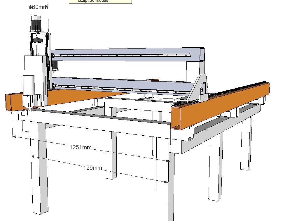

Может пригодится кому-нибудь
Metal_600.jpg (4038 просмотров) <a class='original' href='./download/file.php?id=23575&mode=view' target=_blank>Загрузить оригинал (36.55 КБ)</a>

Re: Проект станка 2.2kW 2000х1000х100мм 4axis
Сообщение Kulibin74 »
а зачем такой большой вылет по краям оси X?
WWW116
Сообщения: 203
Зарегистрирован: 14 янв 2014, 16:31
Сообщение WWW116 »
Промышленный станок расчитаный на большие скорости и нагрузки.

Kulibin74 писал(а):а зачем такой большой вылет по краям оси X?
Всё же по оси Х или Y.
Если Y то скорее всего там Шпиндель закрыт прозрачной кабиной. Закрывают если в нём находится магазин с инструментом (автосмена), сверлильная группа и пр.
WWW116
Сообщения: 203
Сообщение WWW116 »
Если всё же речь об оси Х, тут всё обьяснимо. Напрвляющие (рельсы) должны быть прикручены к плоскости идеально и перпендикулярно, чтобы не было перегибов у них. Если будут перегибы, то о нормальной работе оси Х речь быть не может. Сталкивался на личном опыте. Линейные модули или подшипники будет закусывать. Ось будет спотыкаться и пропускать шаги. О высоких скоростях при перемещении можно будет даже и не мечтать.
В данном случии рельсы прикручены к отдельному основанию в виде профильной трубы. Для чего? Для того чтобы винты от рельсов прикрутить в основанию нарезают резьбу, а её нарезают в стенке этой трубы. Она 100% толстостенная минимум 6 мм. Толщина играет большую роль. Винты не вырвет. И портал оси Y весит не 10 кг. Поэтому стол представляет отдельную конструкцию. На этот стол прикручивать рельсы - глупо. Стол сварной из квадратных труб. Любой сварщик скажет, что из квадратной трубы сварить идеальную конструкцию нереально, т.к. при сварке металл нагревается и расширяется, а при остывании он меняет геометрию. Короче эту трубу тянет и видёт. И на это оснавание идеально рельсы не прикруитить. Решение дополнительное основания под рельсы. Его не обваривают со всех сторон, а прихватывают в определённых местах чтобы добиться нужной симметрии.

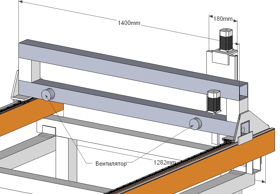

Теперь выглядит так:
92.jpg (3506 просмотров) <a class='original' href='./download/file.php?id=24062&mode=view' target=_blank>Загрузить оригинал (115.23 КБ)</a>
решил запихать шаговик в балку, натяг ремня будет осуществлятся перемещением движка вверх. с задней стороны балки оси Х сделаю отверстия и впендюрю вентиляторы для охлаждения шаговиков по Х

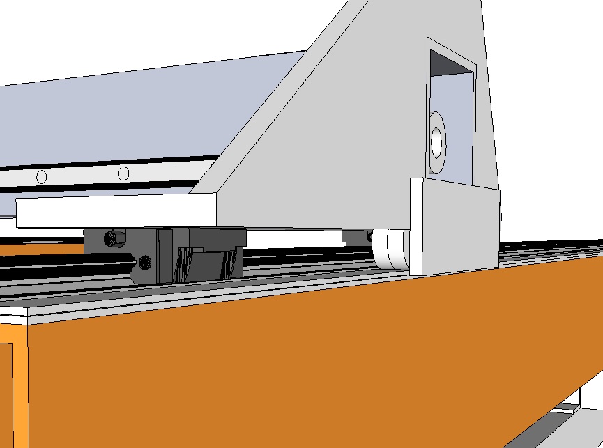

косынка и опора оси Х из уголка 140*140 толщиной 10 мм
93.jpg (3506 просмотров) <a class='original' href='./download/file.php?id=24063&mode=view' target=_blank>Загрузить оригинал (74.63 КБ)</a>
моторы в трубу засунул чтобы им теплее было :)
обьяснил же... вентиляторами будут обдуваться! плюс теплоотвод через стенку

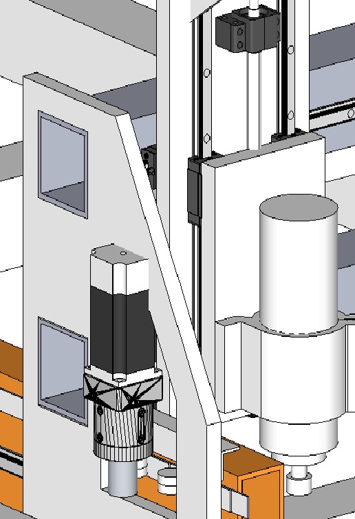

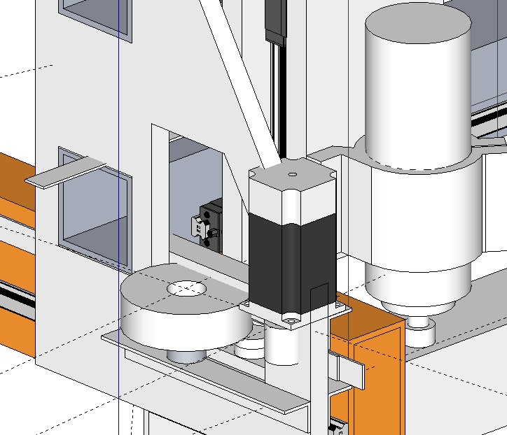

96.jpg (3495 просмотров) <a class='original' href='./download/file.php?id=24069&mode=view' target=_blank>Загрузить оригинал (134.89 КБ)</a>
Просто продумав несколько вариантов привода оси У остановился на этом. Может кто предложит лучше? :D :thinking:
