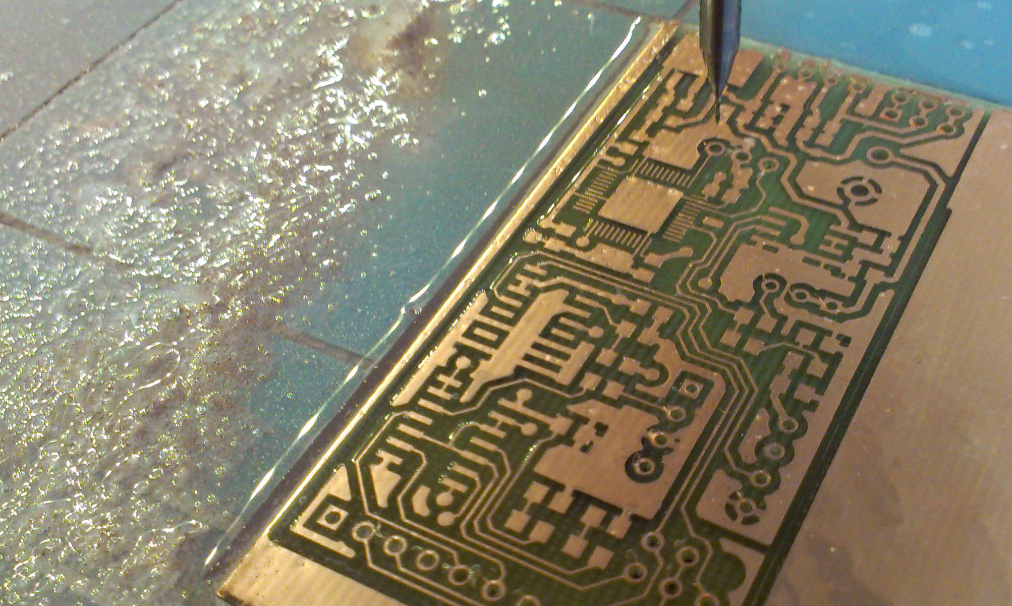

Ну вы господа намутили:) Настоятельный совет - разводите ПП в специализированном софте, самый простой это layout. Уже не один десяток плат сделал на своем станке - layout -> экспорт в plt (там есть все настройки необходимые)
-> StepCam. Просматриваю дальше в CIMCO Edit и на фрезу. И для SMD все отлично получается - http://cnc-club.ru/forum/viewtopic.php? ... 73#p135273! С CopperCAM я намаялся в свое время основательно - косяков у этой софтины море если честно - http://www.cnc-club.ru/forum/viewtopic.php?f=16&t=4778. Только выборку меди не используемой не получится сделать такой связкой программ.

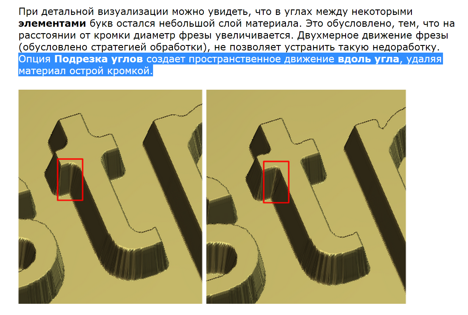

Re: Программа для гравировки печатных плат
AlexNikov писал(а):- после фрезеровки прохожу нулевкой, с "заусенцами" проблема решается и под лужение плата готова, или про какие углы разговор?
Не, я шкуркой ничего не прохожу, у меня заусенцев не появляется. Я о другой подрезке углов.
Вот здесь: http://postprocessor.su/artcam_engraving.html
Обрати внимание на предпоследнюю картинку, там где внутренний острый угол у буквы «t».
2014-10-18 11-47-54 Скриншот экрана.png (7359 просмотров) <a class='original' href='./download/file.php?id=35171&mode=view' target=_blank>Загрузить оригинал (489.09 КБ)</a>
Еще вот здесь я писал об этом: http://www.cnc-club.com/forum/viewtopic ... 44#p134543

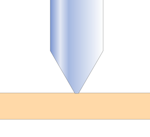

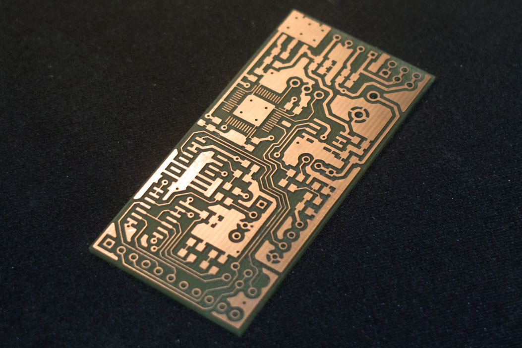

Предположим мне нужно сделать плату под микроконтроллер.
Так уж получилось. что меня устраивает только STM32, а у них нет корпусов крупнее, чем LQFP - ширина дорожки 0,3 мм и зазор между дорожками 0,2 мм
Естественно, гравером с пяткой 0,2 мм нельзя сделать зазор 0,2 мм. Но, можно сделать дорожки немного поуже (0,275 мм), а зазор немного пошире (0,225 мм).
Для конического гравера с углом 60° и пяткой 0,2 мм это означает, что глубина фрезеровки не должна превышать 0,0216 мм.
На картинке показано в масштабе (гравер диаметром 3 мм, с пяткой 0,2 мм, угол 60°, текстолит 1,5 мм, ширина фрезеровки 0,225 мм, глубина фрезеровки 0,02116 мм)
2014-10-18 11-36-33 Скриншот экрана.png (7362 просмотра) <a class='original' href='./download/file.php?id=35170&mode=view' target=_blank>Загрузить оригинал (18.79 КБ)</a>
Это очень мало, и гравировать всю плату на столь малую глубину очень сложно.
А доработка коническим инструментом - в узких местах приподнимает гравер ровно на столько, чтобы не срезать лишнего и при этом все же прорезать, на сколько возможно узкие места.

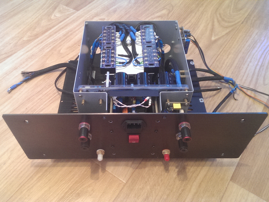

Мне вот вопрос не дает покоя - а что это за плата у тебя такая интересная?

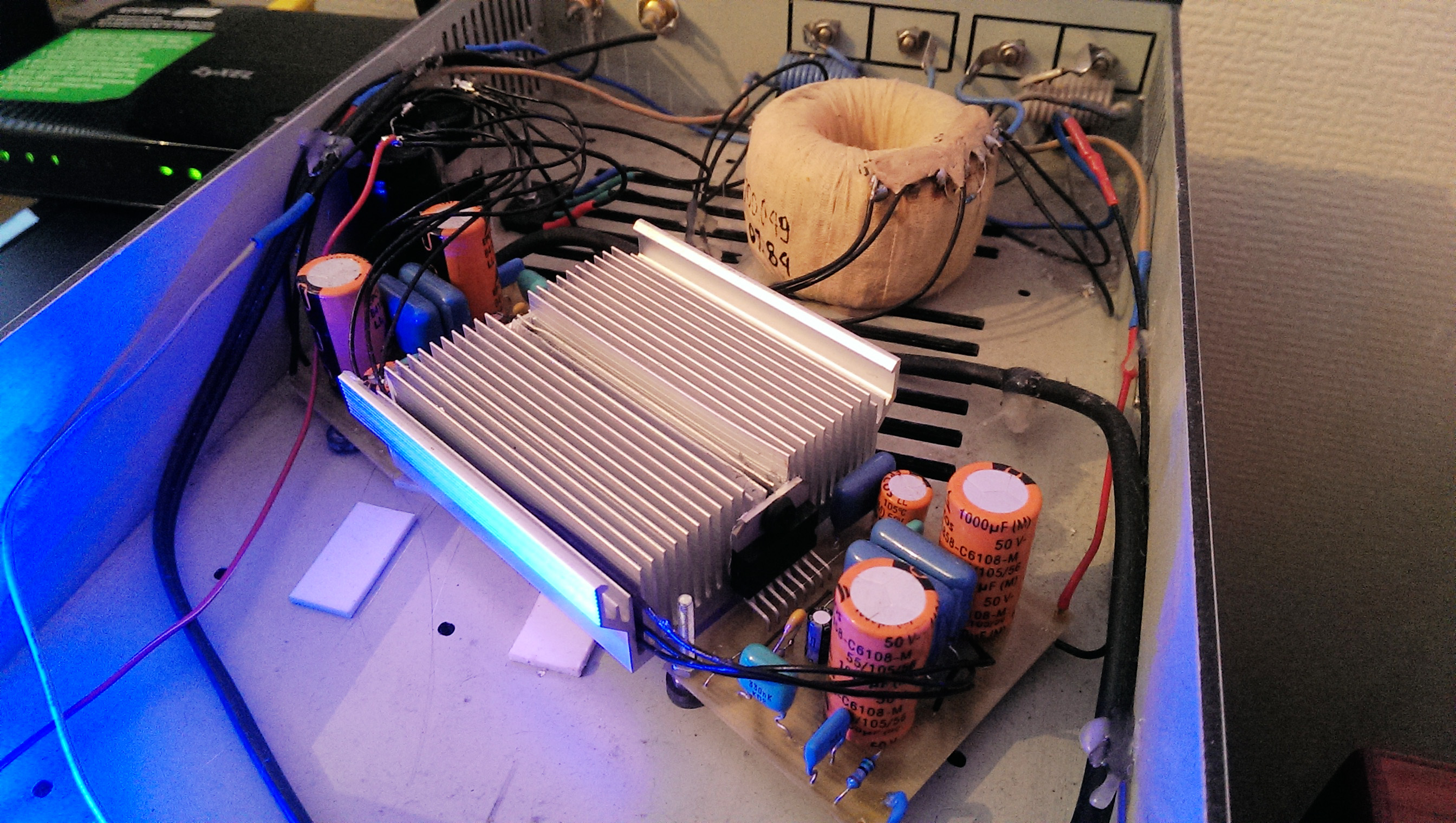

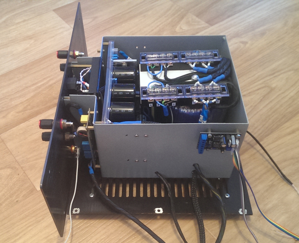

Эта плата вот для этого УМ - http://forum.vegalab.ru/showthread.php?t=1433, На фото УМ без лицевой панели и боковых стенок-радиаторов с платами УМ.
УМ_1.jpg (7349 просмотров) <a class='original' href='./download/file.php?id=35172&mode=view' target=_blank>Загрузить оригинал (514.87 КБ)</a>
УМ_2.jpg (7349 просмотров) <a class='original' href='./download/file.php?id=35173&mode=view' target=_blank>Загрузить оригинал (511.73 КБ)</a>

Да чувствуется разный подход производственника и хоббиста - я сначала все детали собираю, а потом уже ПП занимаюсь :hehehe:

AlexNikov писал(а):На фото УМ без лицевой панели и боковых стенок-радиаторов с платами УМ
Какая выходная мощность этого усилителя? :think:
AlexNikov
Сообщения: 1206
Репутация: 721
Откуда: Томск
Сообщение AlexNikov »
В моем варианте до 150Вт

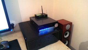

Я собрал себе намного проще - на старой доброй TDA 7293: http://www.electroclub.info/invest/tda7 ... 4_mini.htm
Просто грамотная разводка платы, просто хорошие конденсаторы.
2014-10-18 12-41-05.JPG (7338 просмотров) <a class='original' href='./download/file.php?id=35192&mode=view' target=_blank>Загрузить оригинал (839.87 КБ)</a>
2014-10-18 12-40-33.JPG (7338 просмотров) <a class='original' href='./download/file.php?id=35193&mode=view' target=_blank>Загрузить оригинал (1.18 МБ)</a>
(ну и звуковая карта приличная, и любимые колонки)
