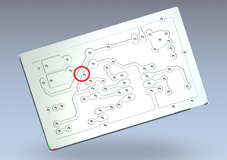

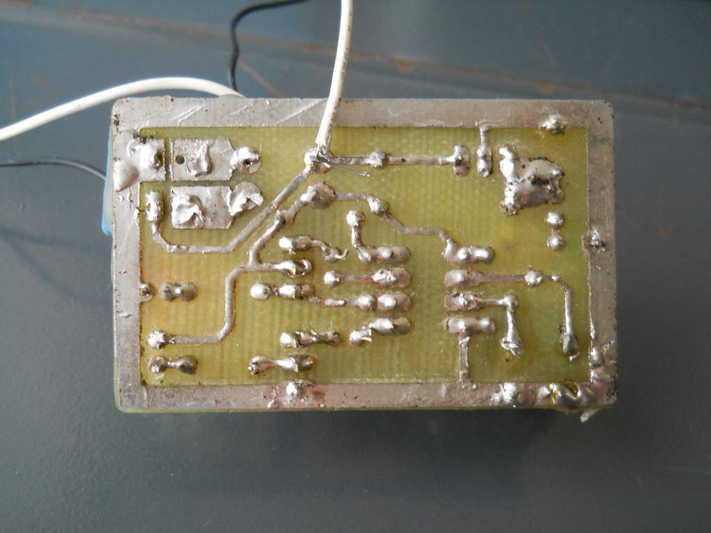

Делал плату в Арткаме.
469541371400378.jpg (11814 просмотров) <a class='original' href='./download/file.php?id=18768&mode=view' target=_blank>Загрузить оригинал (407.79 КБ)</a>

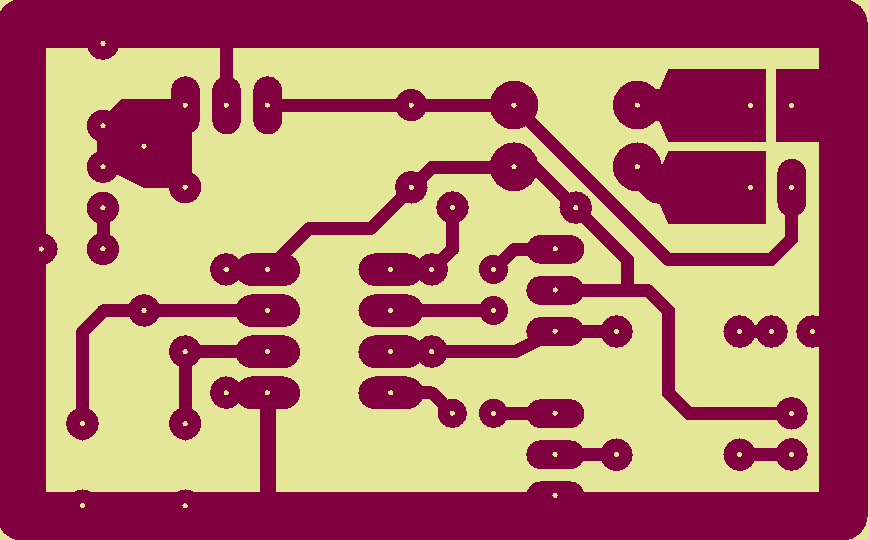

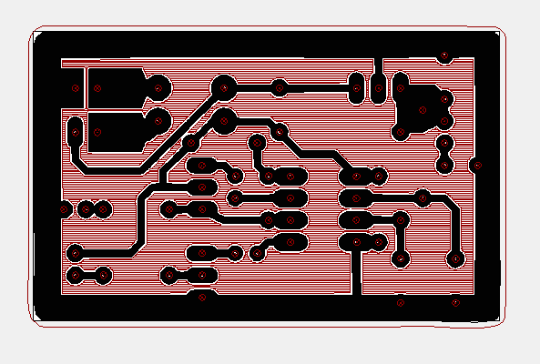

Разводку из Лайота выводим в растре с максимально возможном разрешении, растре.
381341369916735.png (11814 просмотров) <a class='original' href='./download/file.php?id=18765&mode=view' target=_blank>Загрузить оригинал (27.13 КБ)</a>

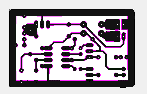

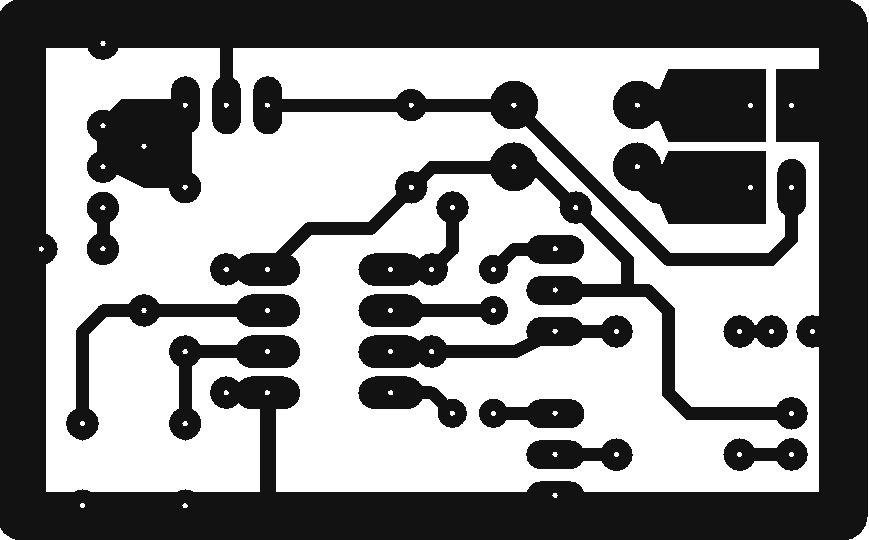

Затем в любом редакторе переводим в черно-белый вариант максимально даем контраст, тогда Арткам точнее обведет вектор.
244901372093442.png (11814 просмотров) <a class='original' href='./download/file.php?id=18764&mode=view' target=_blank>Загрузить оригинал (26.66 КБ)</a>
И вставляем изображение в Арткам.

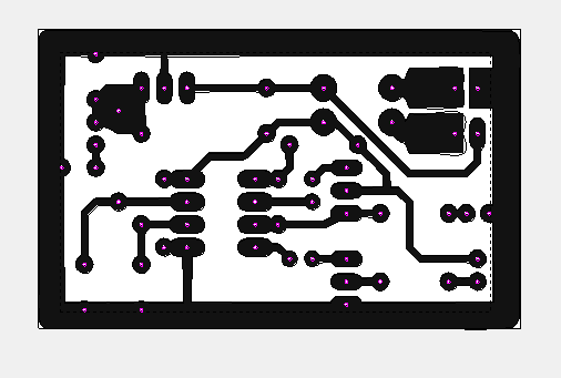

создаем вектор по границе цвета.
Для выборки выделяем вектора без отверстий и делаем программу 2d выборки, кому долго ждать выборку полей, можно просто сделать обработку по контуру.
Для сверловки выделяем все отверстия и делаем сверловку по центрам окружностей, если Арткам взял не все отверстия можно поиграться с параметром
124421372094372.png (11814 просмотров) <a class='original' href='./download/file.php?id=18762&mode=view' target=_blank>Загрузить оригинал (12.41 КБ)</a>
459661372094373.png (11814 просмотров) <a class='original' href='./download/file.php?id=18767&mode=view' target=_blank>Загрузить оригинал (20.04 КБ)</a>
Ну и делаем обрезку.

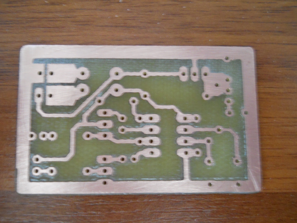

Выборка делалась гравером, сверление сверлом 0,8 мм, обрезка 2мм кукурузой.
На все про все ушло не более получаса.
Если сделали рисунок из Лайота с невысоким разрешением или инструмент не очень, могут вылезти небольшие косячки, устраняемые легки движением ножа. Или же опять же кому не лень и хоть что-то знает о векторе легко по точкам поправить сами вектора
609161372094374.png (11814 просмотров) <a class='original' href='./download/file.php?id=18769&mode=view' target=_blank>Загрузить оригинал (205.55 КБ)</a>
393201372095364.jpg (11814 просмотров) <a class='original' href='./download/file.php?id=18766&mode=view' target=_blank>Загрузить оригинал (248.5 КБ)</a>
Размер платы 35х55 мм. О точности обработки судите сами.
