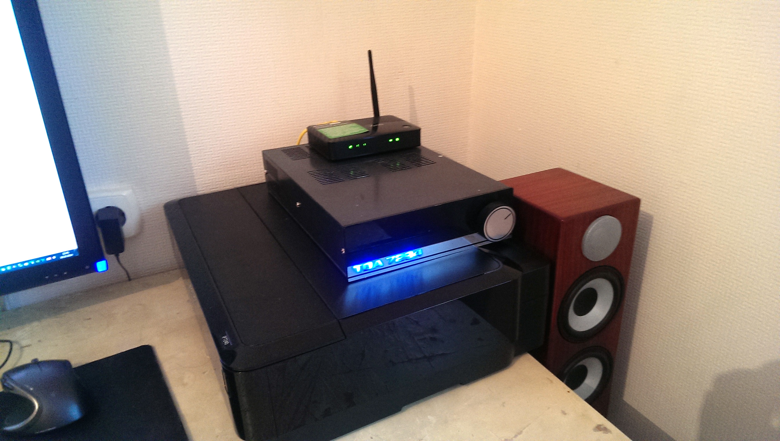

Я собрал себе намного проще - на старой доброй TDA 7293: http://www.electroclub.info/invest/tda7 ... 4_mini.htm
Просто грамотная разводка платы, просто хорошие конденсаторы.
2014-10-18 12-41-05.JPG (7526 просмотров) <a class='original' href='./download/file.php?id=35192&mode=view' target=_blank>Загрузить оригинал (839.87 КБ)</a>
2014-10-18 12-40-33.JPG (7526 просмотров) <a class='original' href='./download/file.php?id=35193&mode=view' target=_blank>Загрузить оригинал (1.18 МБ)</a>
(ну и звуковая карта приличная, и любимые колонки)
