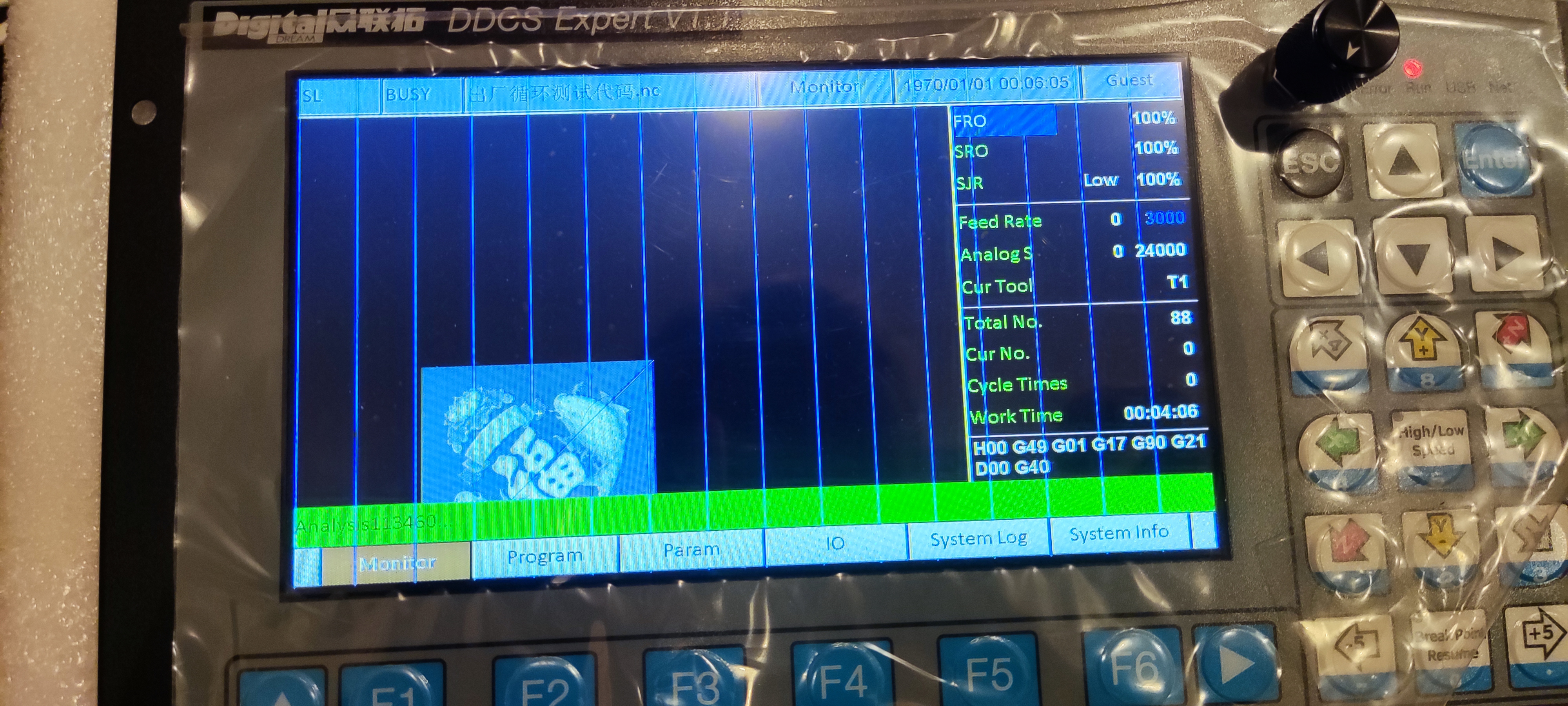

Не нашел свой баг, прошу помощи. Контроллер периодически зависает, зависает независимо от режима работы, через разное время включения. Может зависнуть на симуляции или при выполнении УП, при просмотре параметров, перехода по настройкам. При простое, через некоторое время перезагружается. Выглядит зависание как на фото, вертикальные полосы, на клавиши не реагирует. Пробовал на разных прошивках, проблема сохраняется. Бывает, не зависает так, а сразу уходит в перезагрузку и висит на загрузочном экране.
Направьте на путь.
DDCSE Freeze.jpg (10386 просмотров) <a class='original' href='./download/file.php?id=207409&mode=view' target=_blank>Загрузить оригинал (3.26 МБ)</a>

Такого у меня не было. Пожалуйста, пишите в новой теме, чтобы не было путаницы. Вышлите содержимое своей папки /mnt/nand1-1/ (все файлы) и скриншот окна System Info. Я попробую на своём DDCSE.

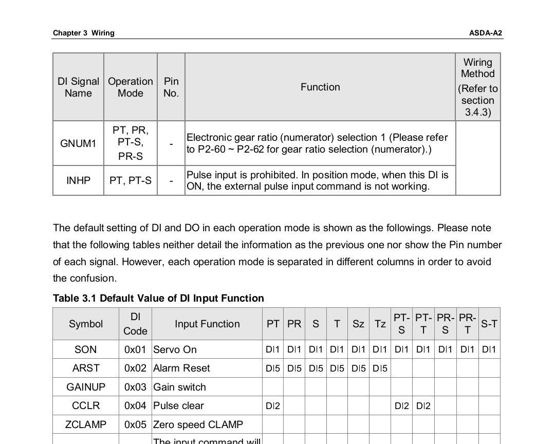

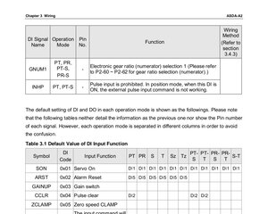

Nemanskiy писал(а): ↑15 фев 2023, 00:35 Решил проблему немного иначе!

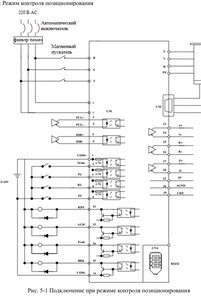

Во первых у моей сервы нет режима, при котором она не крутится по +10v при включенном питании! Весь день мануал крутил и пробовал разное. Как только подал сигнал на включение - сразу активируется прием +10v! А включать и останавливать шпиндель с использованием serv...power...че то там - пишут нельзя!
п.с. У сервы есть конечно сигналы вперед - назад(по часовой против). Но +10v работает независимо от них! Например на частотнике без подачи сигнала на раскрутку по часовой или против(FOR или еще как), +10v не работает, как и писали тут! А моей серве пофиг!(либо я не полностью разобрался... В любом случае проблему решил.).
Мне приходилось юзать сервы от разных производителей.
Аналоговое управление +10в является альтернативным (никак не связано) с цифровым ("For" , "Rev") . Поэтому при задании аналога на for и rev можно подавать что угодно, без всяческих последствий.
Однако сигнал с цифрового входа, назначенного производителем по умолчанию (обычно) как первый - аналогичен кнопке стоп, отвечает за включение сервы в работу.
Вероятно это следстие общих принципов и приличий, которых я не знаю :)
Потому что и в драйверах шаговиков ровно так же.
Можно поиграть в настройки уровней сигналов и сделать эти входы (и драйвера) постоянно включенными. Без внешних подключений. В случае примитивного использования - это радует.
А можно, наоборот, использовать этот функционал для организации аварийного стопа. Полезно, когда есть цепочка драйверов и частотников, а (например) при перегрузке инструмент останавливается и ломать его неохота...
Мне кажется этот s1 / d1 вполне актуален даже при аналоговом управлении.
Ну если разрулили оригинальным, своим собственным способом - тоже хорошо :)

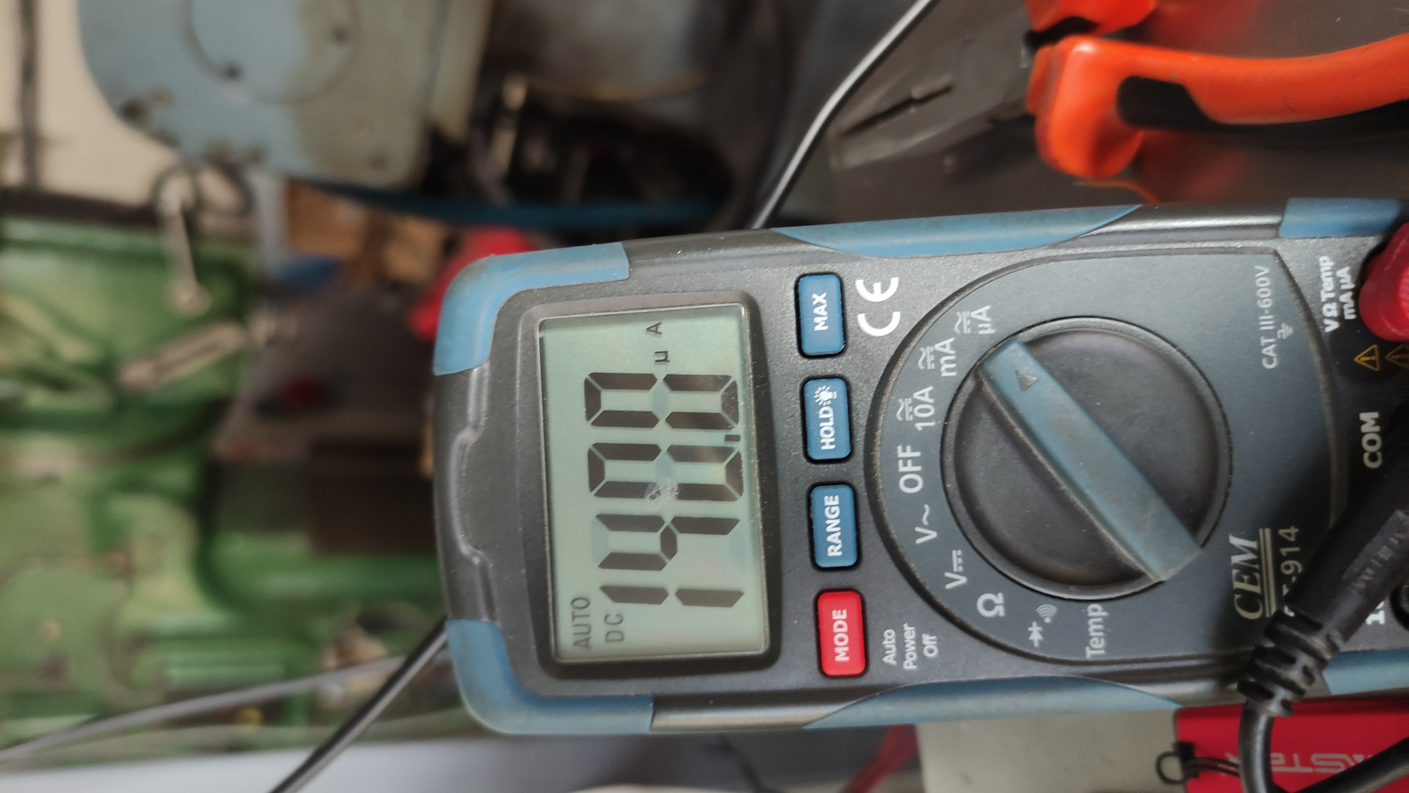

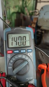

Привет коллеге, hyundai юзеру :) У меня тоже есть маленький 700е 2,2 кВт. С точки зрения входа в тоже никогда проблем не было Но из общего шкафа его пришлось вытащить в отдельный ящик - лично он сам окружающую электронику сводил с ума.
Правда, там электроника очень специальная, воронежско-китайская. Практически российский Эппл :)
Среагировал "на лом в землю на 2м"

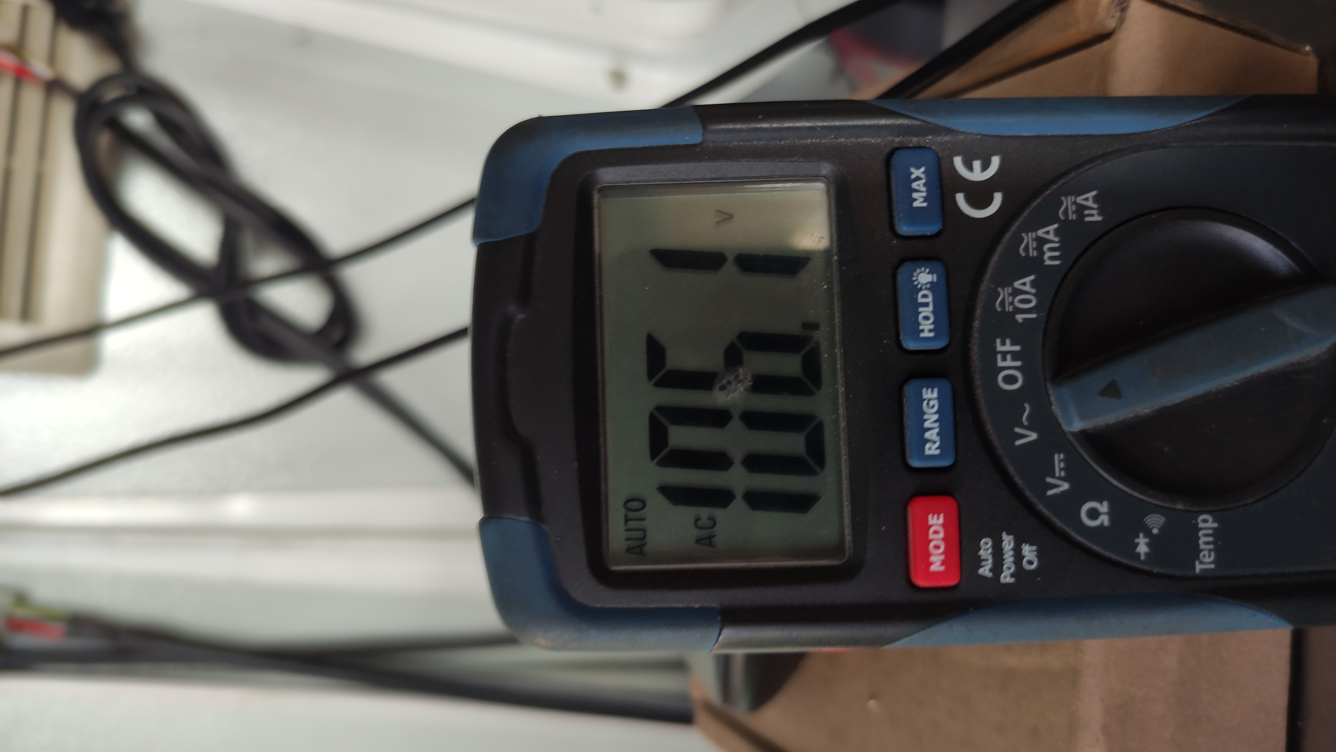

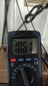

За 3 года ковыряние в ЧПУ системах часто ловил себя на мыслях что стою в сухих ботинках на прокрашенном бетонном полу - и всё равно меня щиплет каким-то током.
Запястья очень чувствительны в этом отношении...
Не далее как 2 недели назад та же история но шкаф на котором сервоприводы изолирован от шкафа с DDCS.
Который меня кусает...
Достал тестер, бросил концы - и сильно удивился.
Собственной нежности и амплитуде наводок.
0,14ма и 106 вольт.
Ну, патамушта не 50Гц несущая. А 8кГц...
Как у нас там физика утверждает, излучение четвёртая степень частоты?
Мораль проста - кидайте заземляющий контур везде.
Если не хотите загадок с нештатным функциклированием управления...
Даже между узлами с расстоянием в 5 см
IMG_20230421_182759.jpg (10228 просмотров) <a class='original' href='./download/file.php?id=207708&mode=view' target=_blank>Загрузить оригинал (1.14 МБ)</a>

il_ig писал(а): ↑ Мораль проста - кидайте заземляющий контур везде.
Как хундаевед хундаеведу скажу по чесноку))) На токарном 700е 3,7 кВт когда ещё был полез стружку убирать и проводок от лома оторвал калошей, ощущение было что зубы заискрили)))
Сейчас стоит Дельта ВФД 5,5 кВт, нету такого хоть и несущая та-же, наверное у хундая есть какой-то секрет.

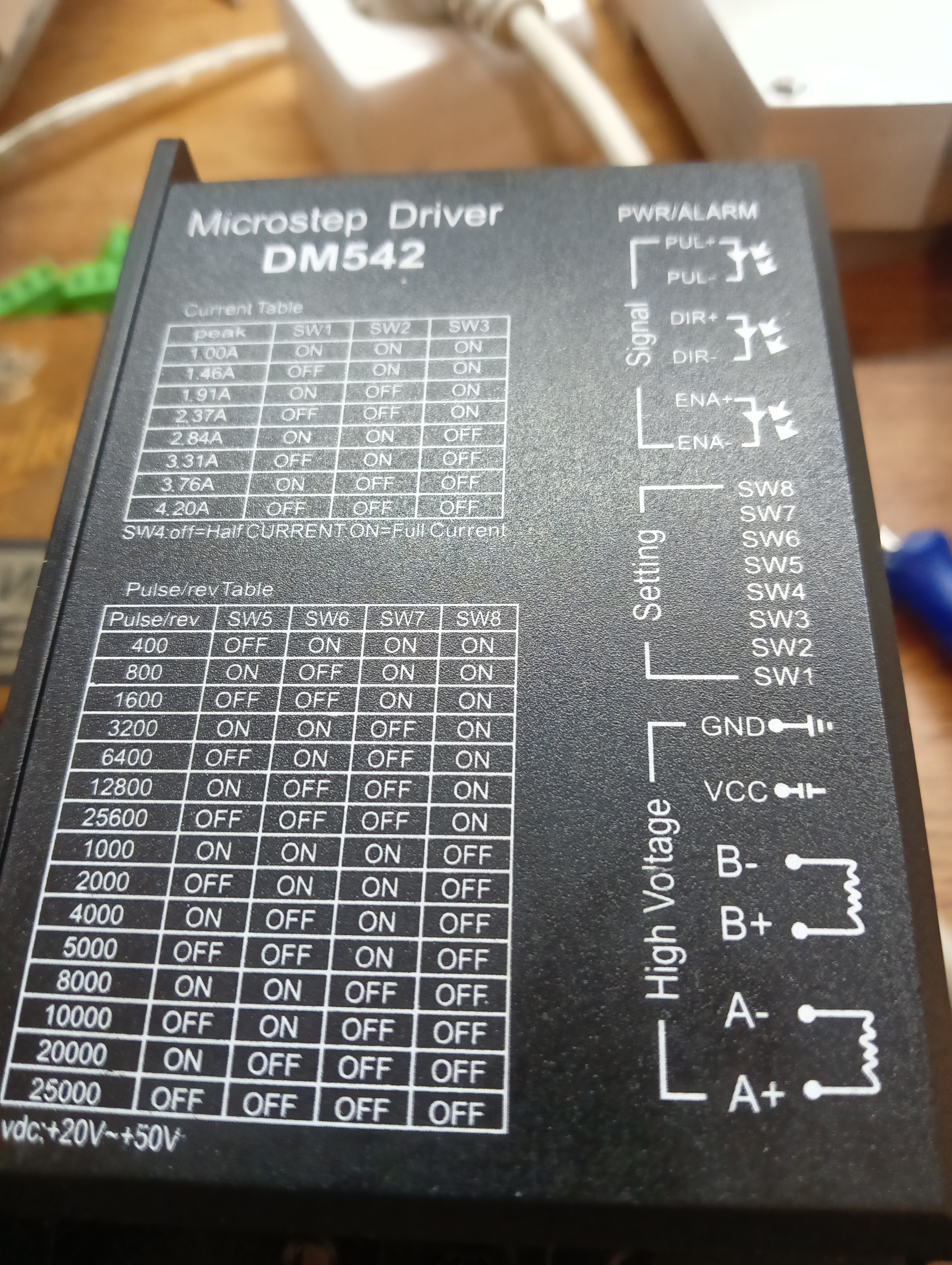

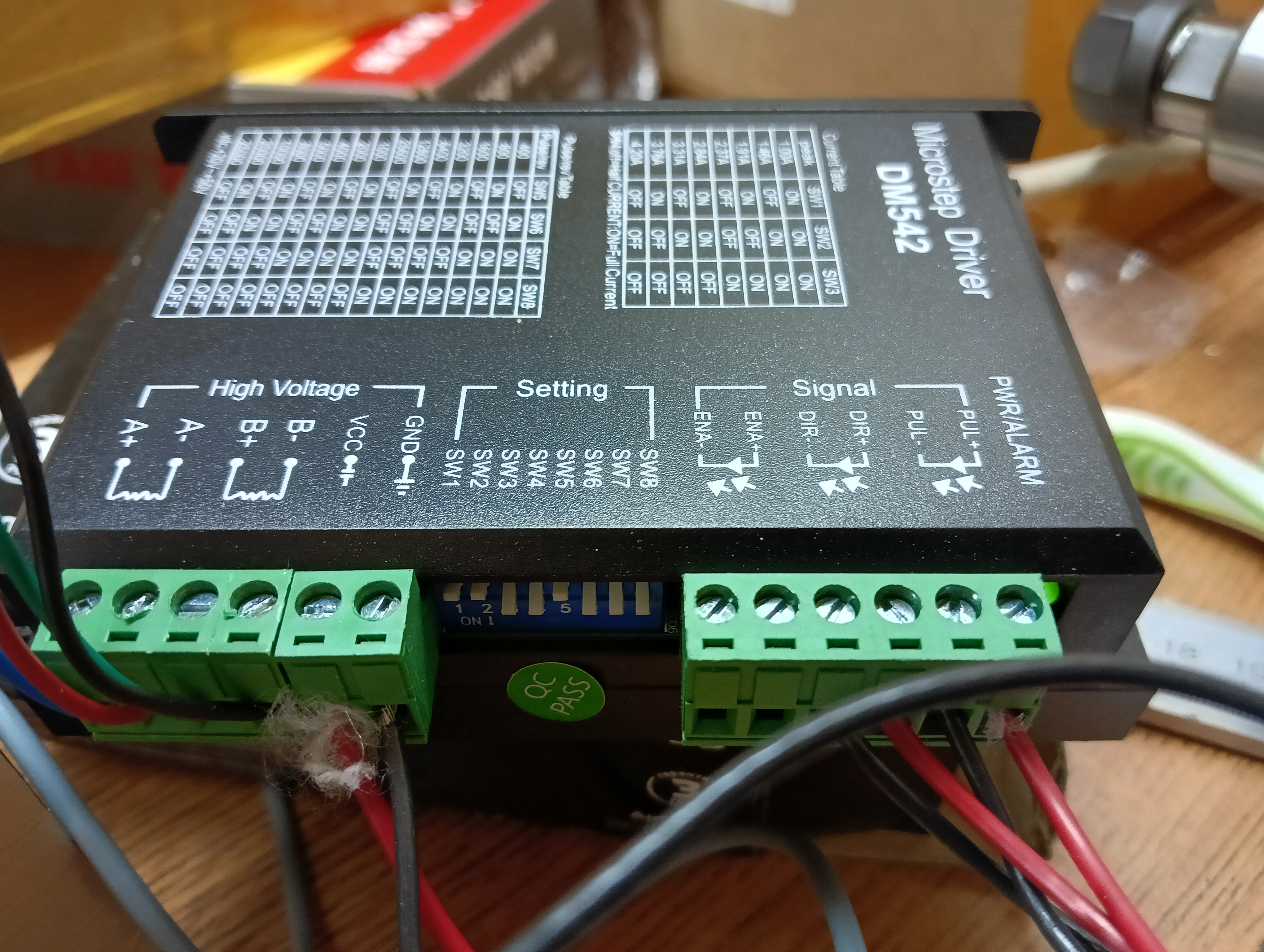

добрый вечер, DDCS3.1 пропускает шаги, переход 0-50 три раза и вместо ноля +0,02 и так каждый переход, если ставить дробь 400 то больше, если 3200 то +0,01 и каждый раз, фото , видео не залить, что делать, драйвер 542, 3 драйвера итог один, подскажите куда копать, скорость 1000, механика норма,
