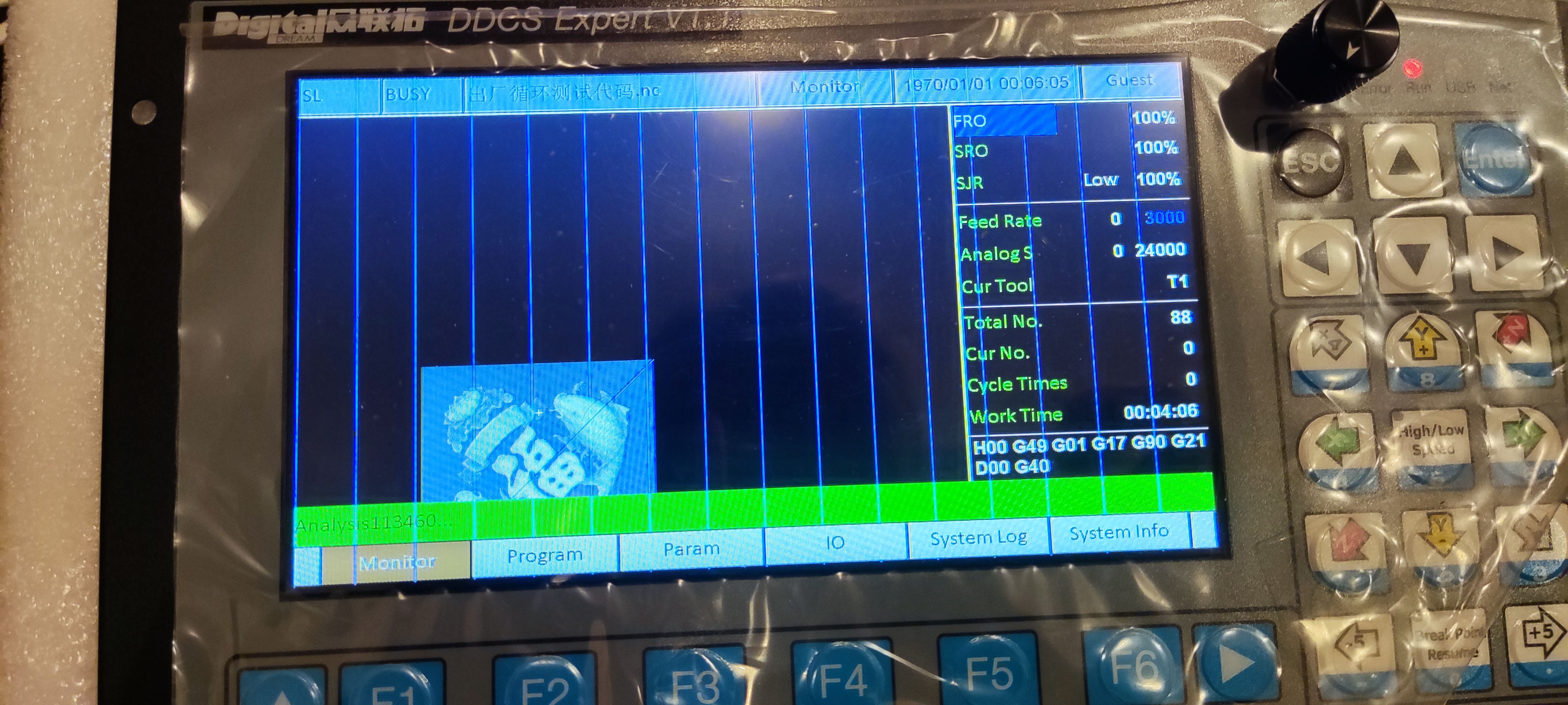

Добрый день.
Благодарю за этот кладезь информации по контроллеру, все что находил ранее, в т.ч. на официальном форуме - хлам.
Не нашел свой баг, прошу помощи. Контроллер периодически зависает, зависает независимо от режима работы, через разное время включения. Может зависнуть на симуляции или при выполнении УП, при просмотре параметров, перехода по настройкам. При простое, через некоторое время перезагружается. Выглядит зависание как на фото, вертикальные полосы, на клавиши не реагирует. Пробовал на разных прошивках, проблема сохраняется. Бывает, не зависает так, а сразу уходит в перезагрузку и висит на загрузочном экране.
Направьте на путь.
DDCSE Freeze.jpg (10394 просмотра) <a class='original' href='./download/file.php?id=207409&mode=view' target=_blank>Загрузить оригинал (3.26 МБ)</a>
Nikolay81
Сообщения: 154
Зарегистрирован: 05 мар 2023, 12:52
Репутация: 34
Настоящее имя: Николай
Re: Контроллер DDCS Expert
Сообщение Nikolay81 »
Такого у меня не было. Пожалуйста, пишите в новой теме, чтобы не было путаницы. Вышлите содержимое своей папки /mnt/nand1-1/ (все файлы) и скриншот окна System Info. Я попробую на своём DDCSE.

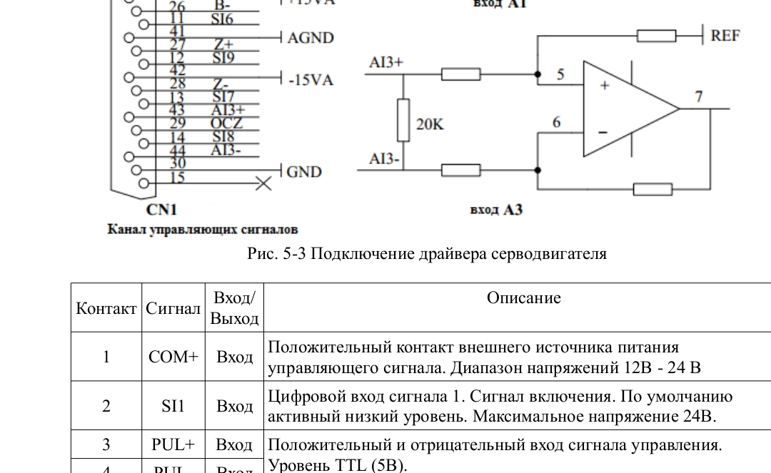

Nemanskiy писал(а): ↑15 фев 2023, 00:35 Решил проблему немного иначе!
Во первых у моей сервы нет режима, при котором она не крутится по +10v при включенном питании! Весь день мануал крутил и пробовал разное. Как только подал сигнал на включение - сразу активируется прием +10v! А включать и останавливать шпиндель с использованием serv...power...че то там - пишут нельзя!
п.с. У сервы есть конечно сигналы вперед - назад(по часовой против). Но +10v работает независимо от них! Например на частотнике без подачи сигнала на раскрутку по часовой или против(FOR или еще как), +10v не работает, как и писали тут! А моей серве пофиг!(либо я не полностью разобрался... В любом случае проблему решил.).
Мне приходилось юзать сервы от разных производителей.
Аналоговое управление +10в является альтернативным (никак не связано) с цифровым ("For" , "Rev") . Поэтому при задании аналога на for и rev можно подавать что угодно, без всяческих последствий.
Однако сигнал с цифрового входа, назначенного производителем по умолчанию (обычно) как первый - аналогичен кнопке стоп, отвечает за включение сервы в работу.
Вероятно это следстие общих принципов и приличий, которых я не знаю :)
Потому что и в драйверах шаговиков ровно так же.
Можно поиграть в настройки уровней сигналов и сделать эти входы (и драйвера) постоянно включенными. Без внешних подключений. В случае примитивного использования - это радует.
А можно, наоборот, использовать этот функционал для организации аварийного стопа. Полезно, когда есть цепочка драйверов и частотников, а (например) при перегрузке инструмент останавливается и ломать его неохота...
Мне кажется этот s1 / d1 вполне актуален даже при аналоговом управлении.
Ну если разрулили оригинальным, своим собственным способом - тоже хорошо :)

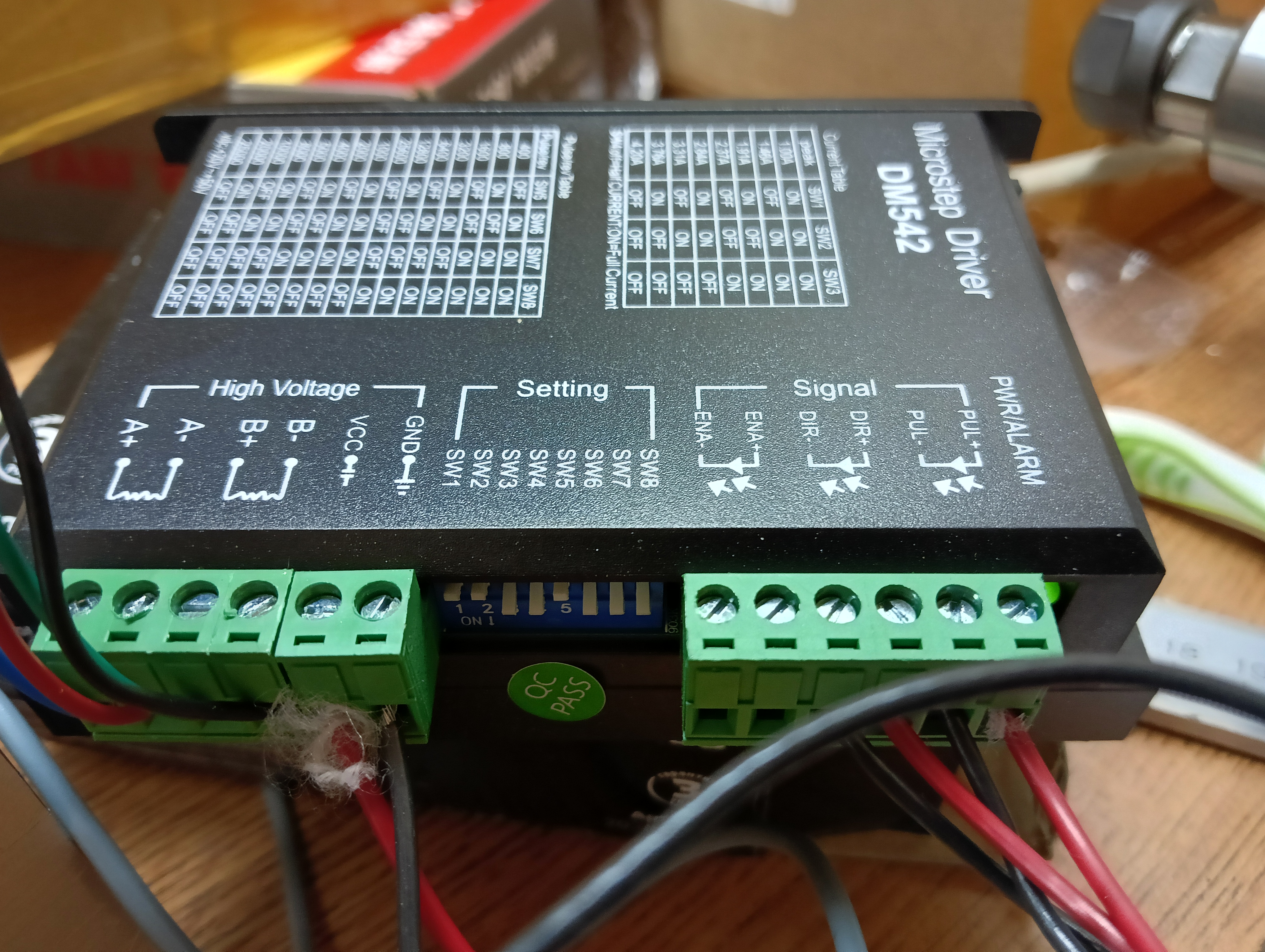

добрый вечер, DDCS3.1 пропускает шаги, переход 0-50 три раза и вместо ноля +0,02 и так каждый переход, если ставить дробь 400 то больше, если 3200 то +0,01 и каждый раз, фото , видео не залить, что делать, драйвер 542, 3 драйвера итог один, подскажите куда копать, скорость 1000, механика норма,
