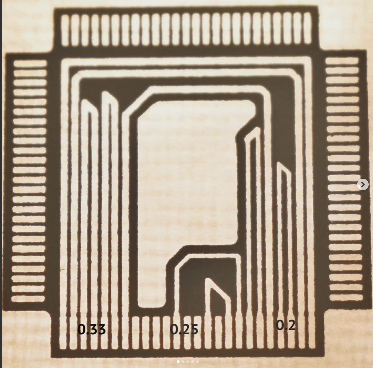

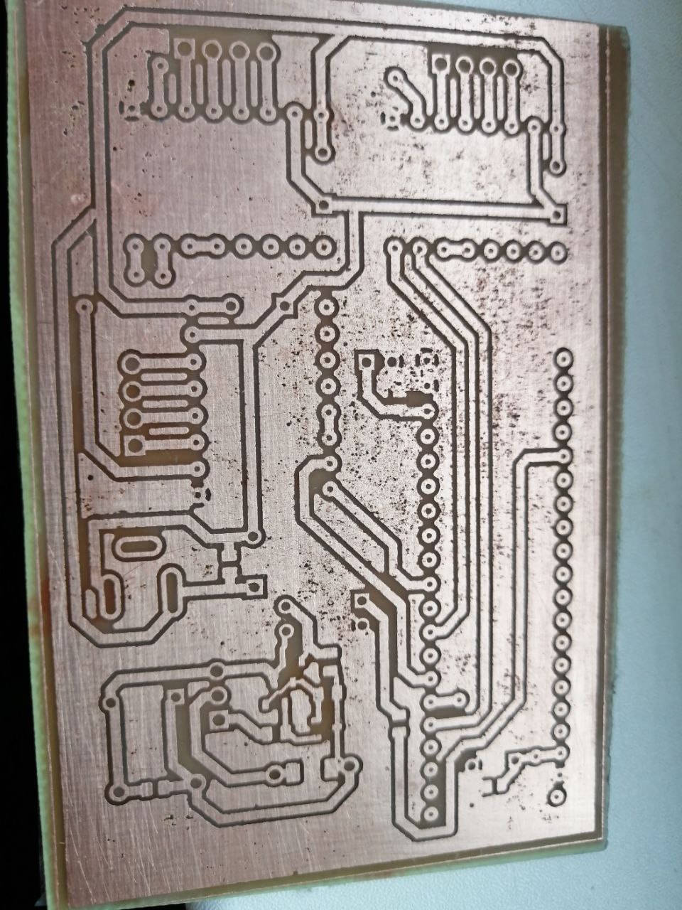

ну вот я купил лазерный принтер, все супер, даже лутом 0.2мм дорожки супер.
Вот пример на бумаге и вот вытравил Но, дальше заводской тонер быстро кончился, и 100 листов не распечатал, новый самый маленький картридж 4500р был. заменители не оригинал от 700р. Взял за 700, выкинул, взял за 1390 - выкинул. Вот пример дорожек 1 мм на картридже за 1390. На пленке этот тонер плывет как я не знаю что) дорожки 0.3 вообще не сделать на пленке какие типы бумаги не ставил в настройках.
Пленка и фоторезист и бабок стоит и не всегда с первого раза он у меня хорошо держится те же тонкие дорожки под tqfp-100 или lqfp-48.
В итоге куча времени, химии и денег. Надоело) А было еще и фоторезист пришел бракованный, весь полностью в пупырку и не лип, а еще ломался)
Струйный на особо дешевле, вон стоит 1790р картридж на струйник, прошлой зимой платку делал, ща зима - делать а краска не течет, оптяь 1790 на 2 раза)
Вот и ушел я в поиски других способов фреза/лазер.
Мой станок на текущий момент 4500 где то обошелся)
Но вот ща придет лазер +3000 и валы швп забрал на днях не ставил пока, хочу пока без них попробовать, вроде люфта нет вообще, это еще 1700р за два вала.
Так же мотор купил за 500р от шуруповерта в тех 4500, вот его выкинуть обратно в сверлилку поставлю, на его место за 980 купил 775 + цанга er11 + 10 фрез в комплекте, в пути еще тоже)

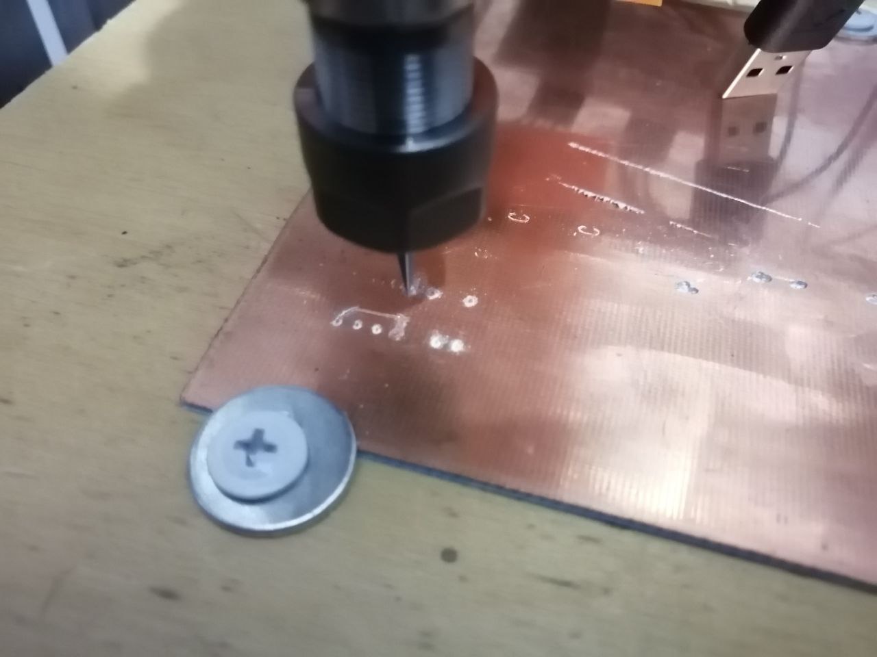

Я и хочу нарезать, сегодня пришел 775 мотор с цангой и фрезами. Вообще не бьет!!! Но, после минуты работы появился уже люфт на подшипнике
Надеюсь смогу заменить подшипники на отечественные) Нужно поискать что там за размер...
А лазер - я брал чтоб краской красить и сжигать краску, фоторезист и не хотел) Но боюсь они будет...

Под другую сторону шайбы подложи чо нить ,меньше будет выгибать .

Ломает нос. Не пойму, мотор купил 775, записал от 12В он еле крутиться. От 24 вроде крутиться более менее. Но фиг знает сколько оборотов. Написано было 12-24В мотор. Но смотрю другие пишут 36 775. Может конечно разные) А может ошибка в описании.
Вообщем ломает ном фрезы сразу. Думаю, может уменьшить скорость движения в работе. Как это можно сделать? Прям в G-code вписать как то можно что лимит на эту работу такой то? При том чтоб ХХ не ограничивало? Типа ток когда опущена Z был лимит по XY скорости

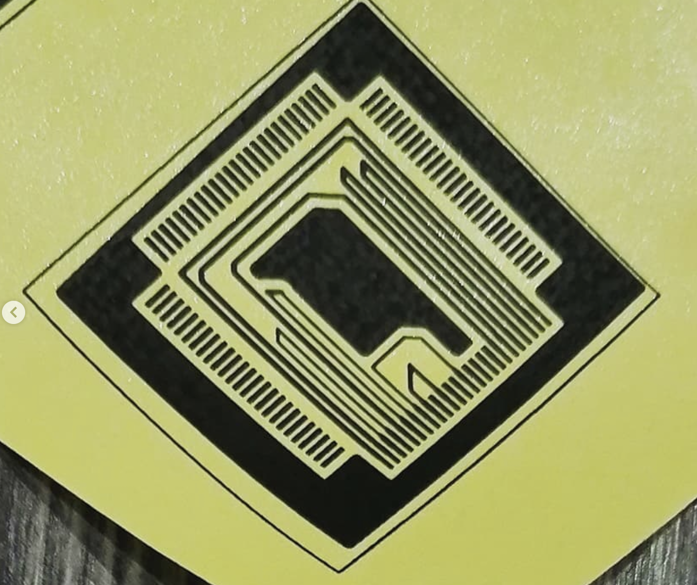

Попробуй резать пленку-самоклейку. У меня получилось...DrobyshevAlex писал(а): ↑ А лазер - я брал чтоб краской красить и сжигать краску, фоторезист и не хотел) Но боюсь они будет...

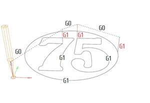

Прямо в G-коде ищи G1 или G01. Это и есть рабочая подача во время обработки. G0 или G00 это скорость холостого перемещения...DrobyshevAlex писал(а): ↑ Думаю, может уменьшить скорость движения в работе. Как это можно сделать?

Хм, я думал G0 просто каждая ось на макс скорости а G1 это типа когда все оси на своей скорости чтоб достичь конечную точку по прямой)

Запах конечно присутствует, но терпимо, все зависит от пленки... + легко удаляются ненужные области пленки...DrobyshevAlex писал(а): ↑ Вони* имел ввиду

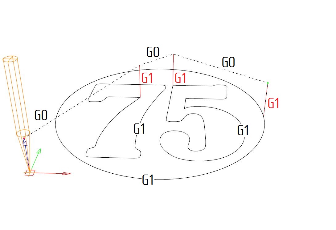

Re: Делаю свой ЧПУ на stm32
Вот маленький примерчик как работают G0 и G1...
Если скорость врезания должна отличатся от скорости горизонтального реза, нужно задать отдельно G1 F*** перед каждым врезанием и перед каждым горизонтальным резом G1 F***.
Если же рабочие скорости везде одинаковые, то достаточно вначале программы указать нужную скорость G1 F***, а в теле программы указывать только G1.
Команды G0 и G1 действуют все время, до тех пор пока не встретится новая команда G0 или G1...

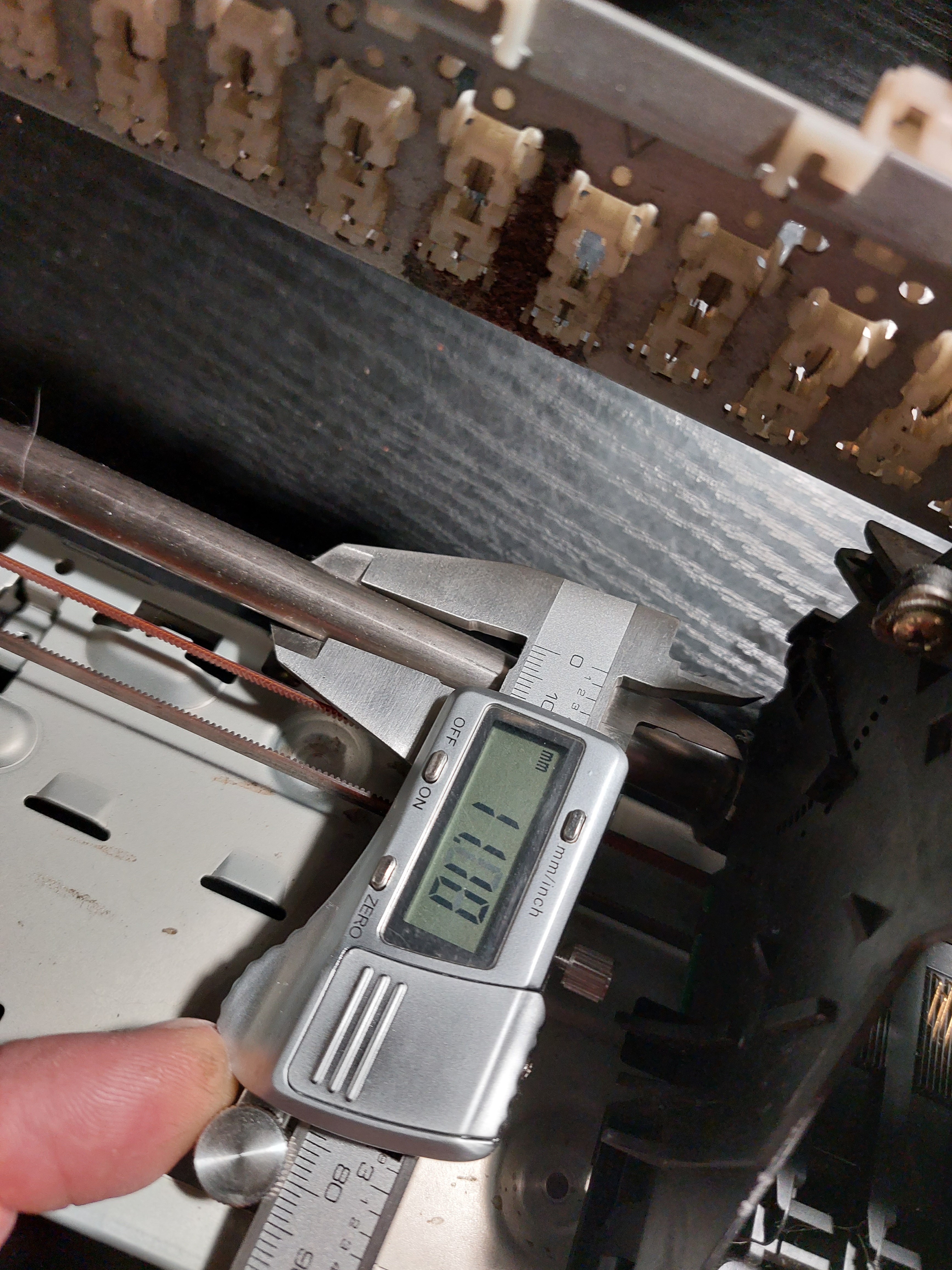

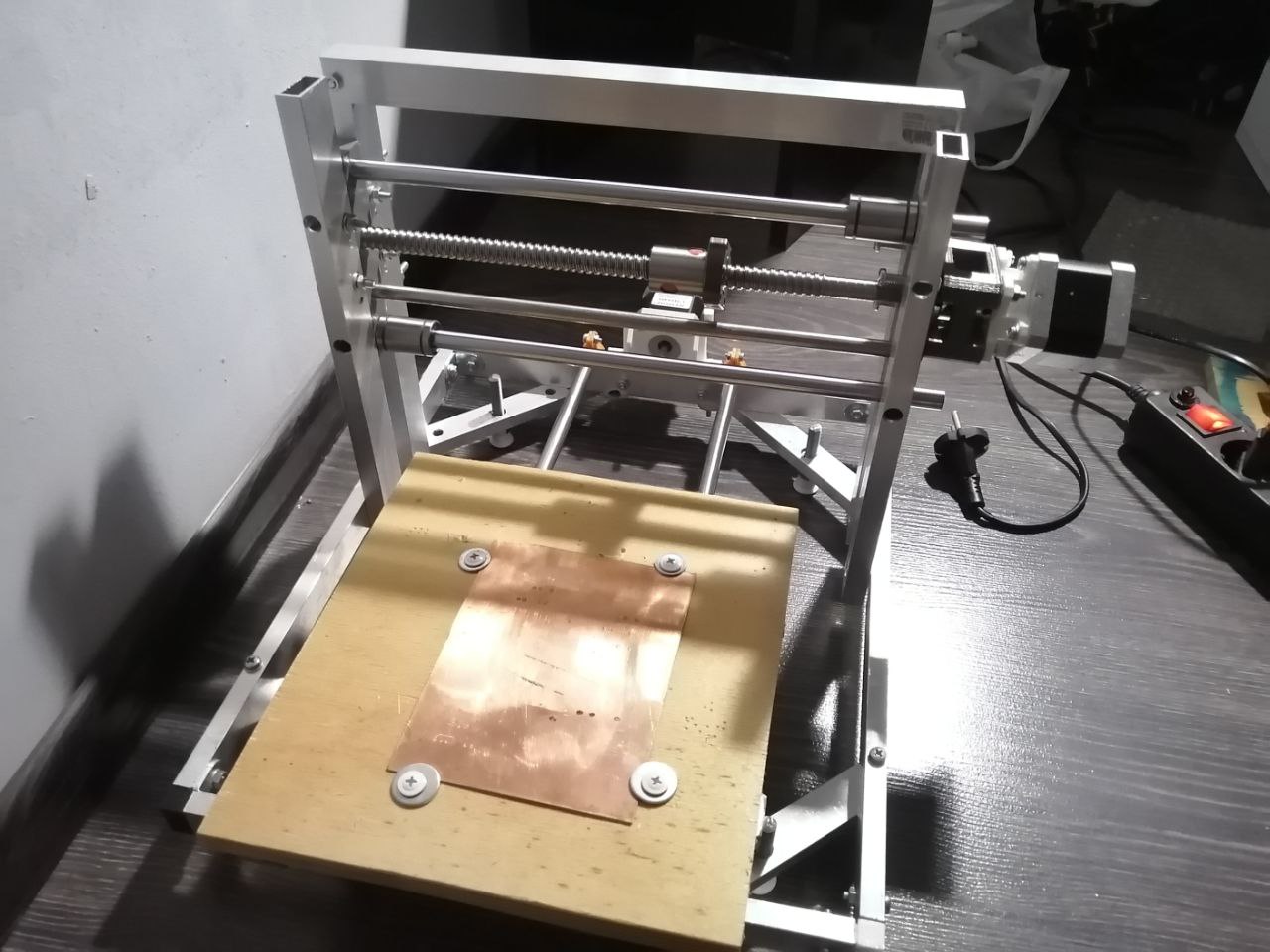

Вообщем не фига не работает, как будто туго ходит и пропуски шагов по Z. Решил переделать все. Печатать будет пару дней
Долго блин.
ШВП пришли буду сразу XY на них делать и пришел просто вал винтовой как на принтере для Z поставлю с пружиной.
А то мои М8 закусывают пружину когда крутятся))
Пока пропуски есть смысла нет что то пытаться фрезеровать) Ну и все равно бьет мотор немного, даже рукой люфт есть. Надо попробовать подшипники заменить) А я почитал, пишут сзади вообще втулка, а у меня зад и болтается...

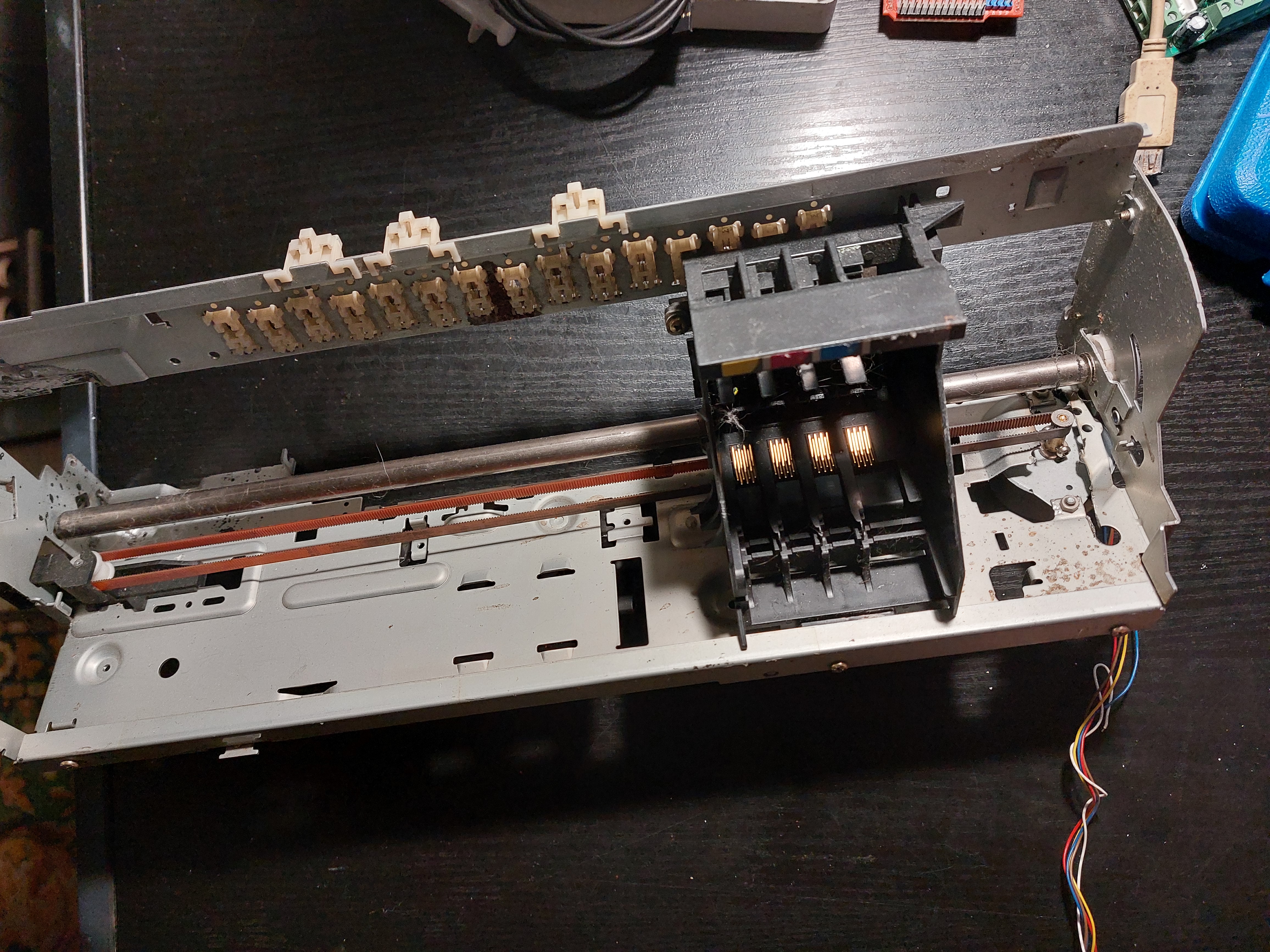

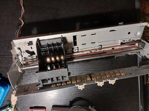

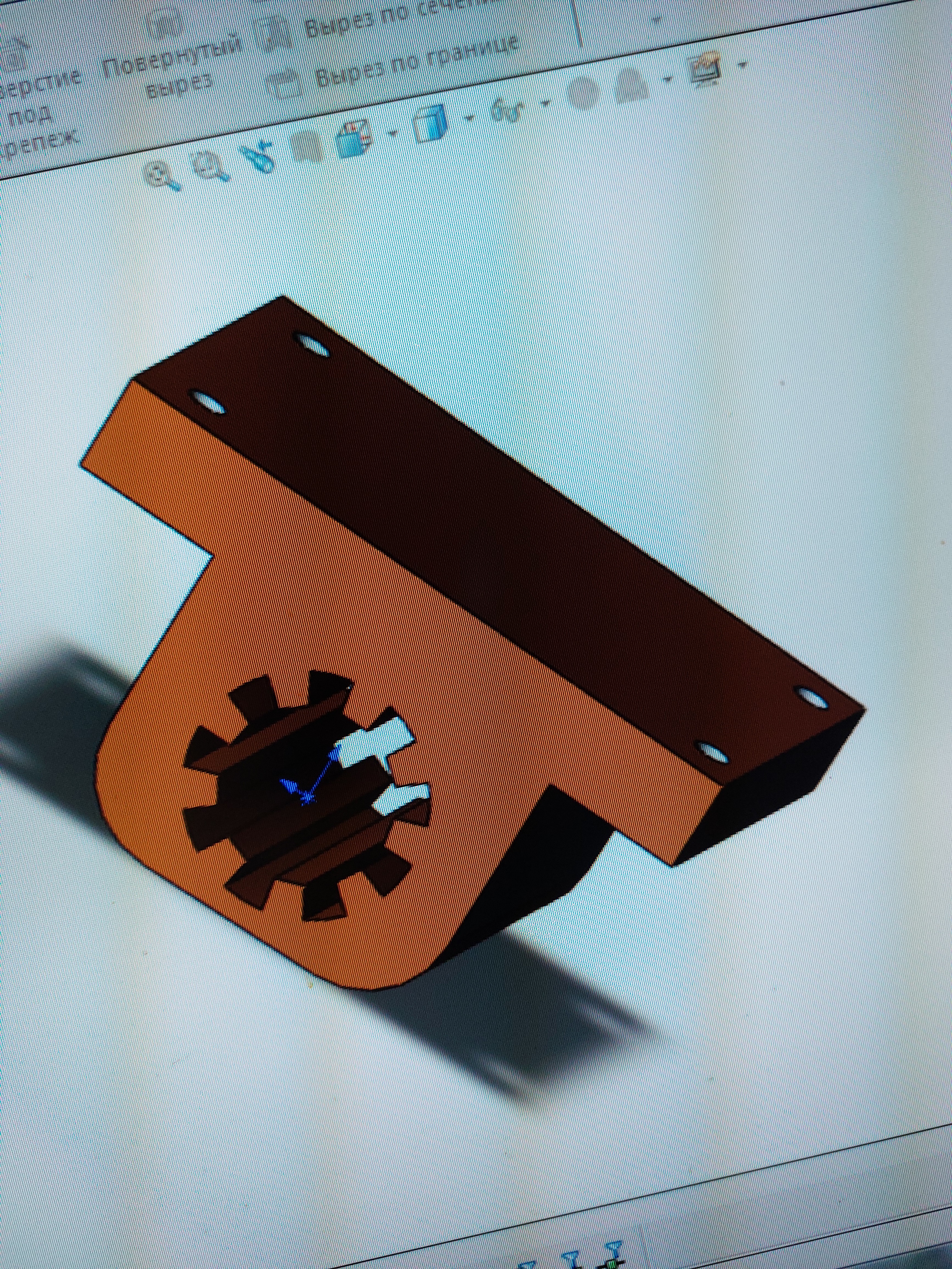

X переделал
был 2x8мм и м8 шпилька для привода
теперь 2x10мм + 1x8мм + 12мм ШВП.
долго блин это все)) весь день убил на печь.
теперь Z надо там еще день печатать. А вот с Y беда, вал купил 50 мм ШВП а длинна станка 35 мм. Не знаю пока как вешать в воздухе его... Буду думать.

Строй из железа ! Если нет доступа к сварке в леруа полно разных дырчатых профилей ,уголков и т д от 2,5 мм. Смело применяй болты 10-12мм с кузовными шайбами и гайками с тефлоном . Нужна "болгарка" и дрель всего ,ну ещё руки и воображение . Такой мелкий можно и на валах жёсткий сделать ,но хотя бы на двадцатых из амортизаторных стоек .гражданинъ писал(а): ↑ делай новый станок ,на этом только медленно рисовать получится .Как мне кааца !
DrobyshevAlex писал(а): ↑ длинна станка 35 мм
DrobyshevAlex
- Опытный
- Сообщения: 105
- Зарегистрирован: 25 сен 2021, 21:04
- Репутация: 1
- Настоящее имя: Александр
- Контактная информация:
30 на 35 см. Болгарка есть) железо тоже. Пока усе упирается в валы. Пока нет их, толку от железа... А ближайшее время не планируется выделение бюджета)
гражданинъ
- Мастер
- Сообщения: 1034
- Зарегистрирован: 07 фев 2020, 21:00
- Репутация: 170
- Настоящее имя: Дмитрий
На авито струйники отдают за шоколадку Алёнка ,там валы миллиметров 12 встречаются .
