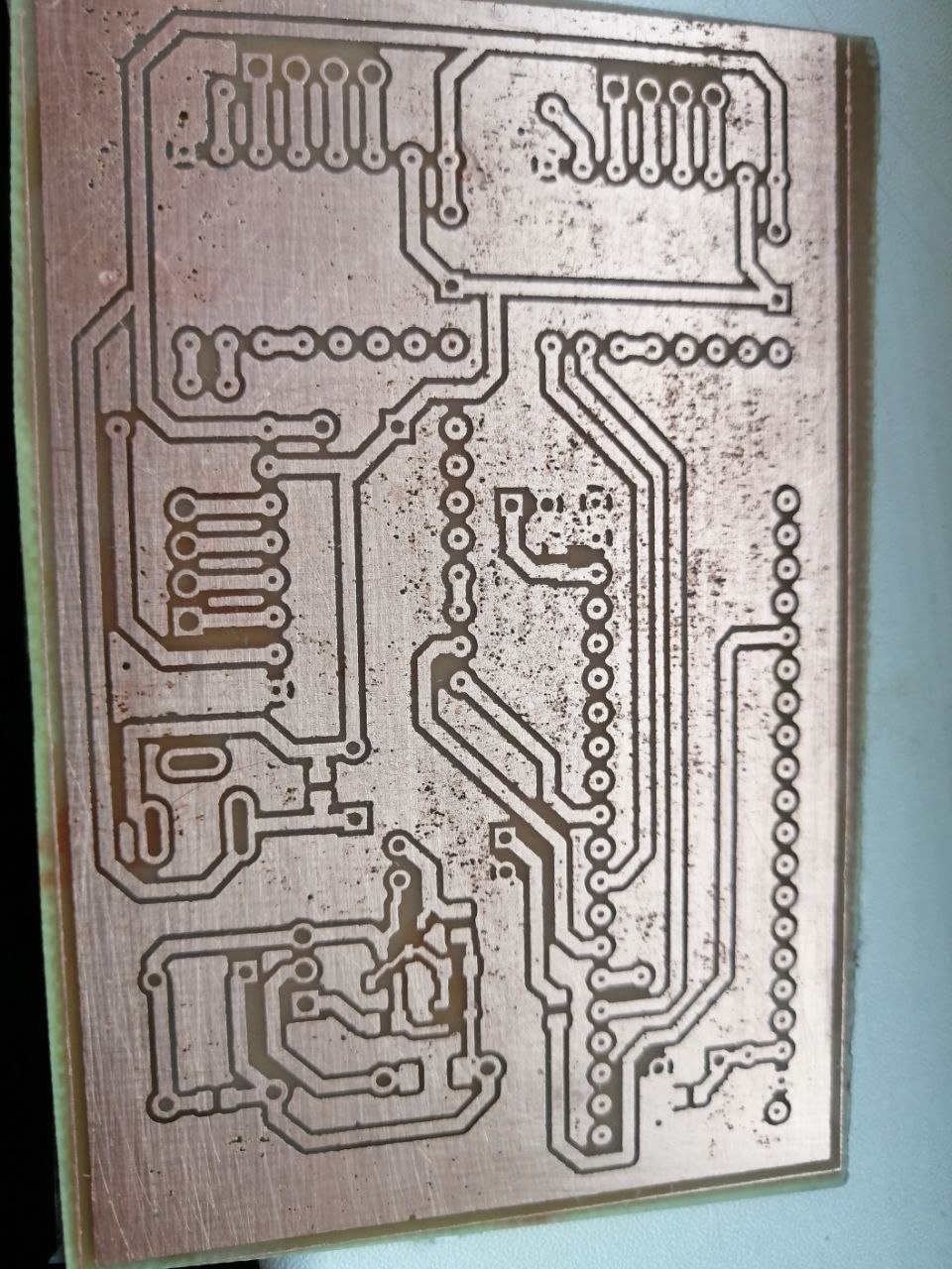

ну вот я купил лазерный принтер, все супер, даже лутом 0.2мм дорожки супер.
Вот пример на бумаге
Снимок экрана 2021-11-18 в 10.47.52.png (2948 просмотров) <a class='original' href='./download/file.php?id=199727&mode=view' target=_blank>Загрузить оригинал (2.75 МБ)</a>
и вот вытравил
Снимок экрана 2021-11-18 в 10.47.44.png (2948 просмотров) <a class='original' href='./download/file.php?id=199728&mode=view' target=_blank>Загрузить оригинал (3.05 МБ)</a>
Но, дальше заводской тонер быстро кончился, и 100 листов не распечатал, новый самый маленький картридж 4500р был. заменители не оригинал от 700р. Взял за 700, выкинул, взял за 1390 - выкинул. Вот пример дорожек 1 мм на картридже за 1390.
2021-11-18 10.51.11.jpg (2948 просмотров) <a class='original' href='./download/file.php?id=199729&mode=view' target=_blank>Загрузить оригинал (249.83 КБ)</a>
На пленке этот тонер плывет как я не знаю что) дорожки 0.3 вообще не сделать на пленке какие типы бумаги не ставил в настройках.
Пленка и фоторезист и бабок стоит и не всегда с первого раза он у меня хорошо держится те же тонкие дорожки под tqfp-100 или lqfp-48.
В итоге куча времени, химии и денег. Надоело) А было еще и фоторезист пришел бракованный, весь полностью в пупырку и не лип, а еще ломался)
Струйный на особо дешевле, вон стоит 1790р картридж на струйник, прошлой зимой платку делал, ща зима - делать а краска не течет, оптяь 1790 на 2 раза)
Вот и ушел я в поиски других способов фреза/лазер.
Мой станок на текущий момент 4500 где то обошелся)
Но вот ща придет лазер +3000 и валы швп забрал на днях не ставил пока, хочу пока без них попробовать, вроде люфта нет вообще, это еще 1700р за два вала.
Так же мотор купил за 500р от шуруповерта в тех 4500, вот его выкинуть обратно в сверлилку поставлю, на его место за 980 купил 775 + цанга er11 + 10 фрез в комплекте, в пути еще тоже)

Я и хочу нарезать, сегодня пришел 775 мотор с цангой и фрезами. Вообще не бьет!!! Но, после минуты работы появился уже люфт на подшипнике :D
Надеюсь смогу заменить подшипники на отечественные) Нужно поискать что там за размер...
А лазер - я брал чтоб краской красить и сжигать краску, фоторезист и не хотел) Но боюсь они будет...
По поводу
DrobyshevAlex писал(а): ↑ Очень непонятная ситуация с картой высот. Ставлю платку 30 на 30, и 5 на 5 точек. Проходит и пишет что все 0 в ячейках.
Когда немного начал понимать что происходит, заметил что приходит 4 координаты, и кендл тупо берет последнюю а у меня 3х осевой станок :)
Пересобрал прошивку выключив ось А и карта высот заработала.
Но вот беда... Взял OpenCncPlot. открываю гкод. В нем написано, Z-0.03 что логично, надо продрать дорожку. Применяю карту высот, и почему то оно летает в воздухе если применить, Z трансформируется в плюс даже тот Z который в нуле был и должен был остаться 0.035.
Открыл в Кэндл. Галочку ставлю использовать карту высот, стало похоже на правду, в минусе все было. Тут начало продирать дорожки. Но то очень глубоко то царапины по верху.
2021-11-18 19.59.41.jpg (2885 просмотров) <a class='original' href='./download/file.php?id=199748&mode=view' target=_blank>Загрузить оригинал (82.49 КБ)</a>

Под другую сторону шайбы подложи чо нить ,меньше будет выгибать .

Ломает нос. Не пойму, мотор купил 775, записал от 12В он еле крутиться. От 24 вроде крутиться более менее. Но фиг знает сколько оборотов. Написано было 12-24В мотор. Но смотрю другие пишут 36 775. Может конечно разные) А может ошибка в описании.
Вообщем ломает ном фрезы сразу. Думаю, может уменьшить скорость движения в работе. Как это можно сделать? Прям в G-code вписать как то можно что лимит на эту работу такой то? При том чтоб ХХ не ограничивало? Типа ток когда опущена Z был лимит по XY скорости

DrobyshevAlex писал(а): ↑ Думаю, может уменьшить скорость движения в работе. Как это можно сделать?
Прямо в G-коде ищи G1 или G01. Это и есть рабочая подача во время обработки. G0 или G00 это скорость холостого перемещения...

Хм, я думал G0 просто каждая ось на макс скорости а G1 это типа когда все оси на своей скорости чтоб достичь конечную точку по прямой)
Надо еще поизучать команды.

Вообщем не фига не работает, как будто туго ходит и пропуски шагов по Z. Решил переделать все. Печатать будет пару дней :( Долго блин.
ШВП пришли буду сразу XY на них делать и пришел просто вал винтовой как на принтере для Z поставлю с пружиной.
А то мои М8 закусывают пружину когда крутятся))
Пока пропуски есть смысла нет что то пытаться фрезеровать) Ну и все равно бьет мотор немного, даже рукой люфт есть. Надо попробовать подшипники заменить) А я почитал, пишут сзади вообще втулка, а у меня зад и болтается...
