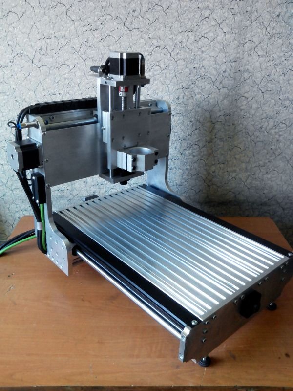

Без частотника что-ли?
shuraizlesa писал(а): GDZ-65-800F 65*188 ER-11 P4
шпиндель, частотник для него стоти почти столько же.. соответветсвенно другое крепление шпинделя под 65мм, и кабель.. желательно гибкий, экранированный, TRVVP... 4*0.75.. метров 5.. это ещё почти 1000 руб плюсом.. ПЧ конечно же в ящик не поместиться штатный.. придётся его кидать куда не попадя... а если ещё покупать щит с монтажной панелью - то... ((( каша из топора получается.. Обычно танцуют от шпинделя.. от его веса уже прикидывают портал ну и т.д.. по нарастающей. За 42к изделие сбалансировано более менее. Если возьмёте его как первенца, то и в будущем будет вид продажный.. окультуренный.. а не ящик из того, что под руку попадёт..
либо "ягодицы в кулак" и делать самому. Ссылку на магаз комплектухой уже получили, профили можно взять или на соберизаводе или на rsi, или на алюмики.. да много кто продаёт.. Если не гнаться за швп и профильным рельсами, то в 30ку можно уложиться в механику.. Электрика тут уже на выбор.. А можно ни куда не спешить.. накопить и взять набор у profcnc или Наиля закзать микроб.. электрику уже сделать самому..
Сама идея установки тяжелого шпинделя на 12мм направляйки порталом без укосин.. ну это такое себе..
Шпиндель и ПЧ, довольно дорогая штука.. можно попросить у profcnc сделать дополнительно крепление шпинделя под 52мм.. потом, по мере возможности, уже перейти на 65мм или вообще - квадратный воздушник.. для такого мелкого он даже лучше.. меньше вылет - меньше плечо, меньше сил деййтсвует на деформацию механики.. Если с радио дружите, можено собрать ПЧ за 10$.. проекты на stm32 и ардуино доступны в сети..

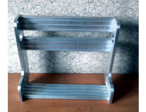

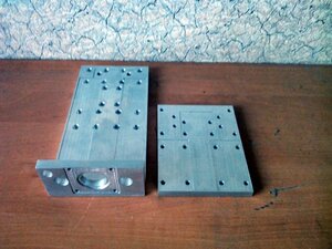

1.JPG (2084 просмотра) <a class='original' href='./download/file.php?id=193802&sid=1d6b877db32ded8099a80d5b110c82c1&mode=view' target=_blank>Загрузить оригинал (37.86 КБ)</a>
2.JPG (2084 просмотра) <a class='original' href='./download/file.php?id=193803&sid=1d6b877db32ded8099a80d5b110c82c1&mode=view' target=_blank>Загрузить оригинал (36.59 КБ)</a>
3.JPG (2084 просмотра) <a class='original' href='./download/file.php?id=193804&sid=1d6b877db32ded8099a80d5b110c82c1&mode=view' target=_blank>Загрузить оригинал (41.64 КБ)</a>
Уже начал..

iMaks-RS писал(а): на 12мм направляйки
У него 16 заявлено.

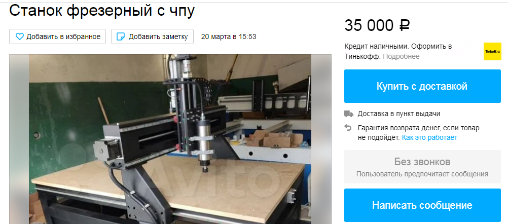

О!
35тыр.png (2057 просмотров) <a class='original' href='./download/file.php?id=193807&sid=1d6b877db32ded8099a80d5b110c82c1&mode=view' target=_blank>Загрузить оригинал (397.6 КБ)</a>

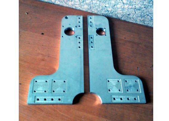

4.jpg (1983 просмотра) <a class='original' href='./download/file.php?id=193916&sid=1d6b877db32ded8099a80d5b110c82c1&mode=view' target=_blank>Загрузить оригинал (90.97 КБ)</a>
Еще фотку прислал.Пока все.Детали заказаны едут.

Сообщения: 3776
Re: Фрезерный станок по пластику,с маленьким полем.Хочу)..
Мне одному показалось, что на фото в торцевой пластине отверстия овальные?

xvovanx писал(а): отверстия овальные?
Может свет так падает... но поинтересуюсь на всякий случай.

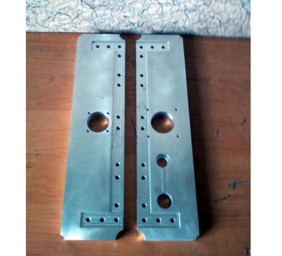

10870191209.47e2270eccce4025bebf98c0630b5ca3трр.jpg (1646 просмотров) <a class='original' href='./download/file.php?id=194339&sid=1d6b877db32ded8099a80d5b110c82c1&mode=view' target=_blank>Загрузить оригинал (98.37 КБ)</a>
Последние новости..
Размеры 470х580х510мм
