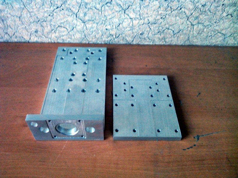

Re: Фрезерный станок по пластику,с маленьким полем.Хочу)..
Собирайте сами типа моего. (можно глянуть его перейдя по ссылке в подписи)
на 35-й странице прототип поменьше.

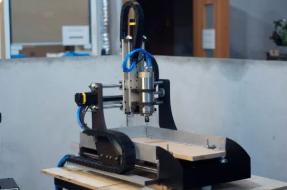

777.JPG (2159 просмотров) <a class='original' href='./download/file.php?id=193738&mode=view' target=_blank>Загрузить оригинал (29.99 КБ)</a>
Есть ли альтернатива в этой же ценовой категории этому станку?

shuraizlesa писал(а): в этой же
Это в какой?
