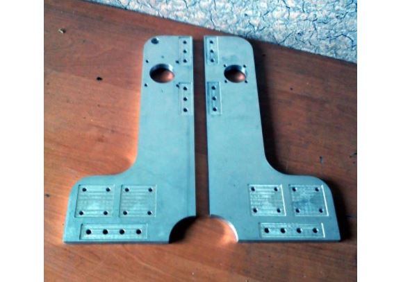

shuraizlesa
Сообщения: 40
Зарегистрирован: 22 мар 2021, 05:36
Настоящее имя: Виталий
Re: Фрезерный станок по пластику,с маленьким полем.Хочу)..
Сообщение shuraizlesa »
1.JPG (2087 просмотров) <a class='original' href='./download/file.php?id=193802&sid=c0aefd1d0746ade39486a0a3dcb07762&mode=view' target=_blank>Загрузить оригинал (37.86 КБ)</a>
2.JPG (2087 просмотров) <a class='original' href='./download/file.php?id=193803&sid=c0aefd1d0746ade39486a0a3dcb07762&mode=view' target=_blank>Загрузить оригинал (36.59 КБ)</a>
3.JPG (2087 просмотров) <a class='original' href='./download/file.php?id=193804&sid=c0aefd1d0746ade39486a0a3dcb07762&mode=view' target=_blank>Загрузить оригинал (41.64 КБ)</a>
Уже начал..

Сообщения: 3776
Мне одному показалось, что на фото в торцевой пластине отверстия овальные?

xvovanx писал(а): отверстия овальные?
Может свет так падает... но поинтересуюсь на всякий случай.
