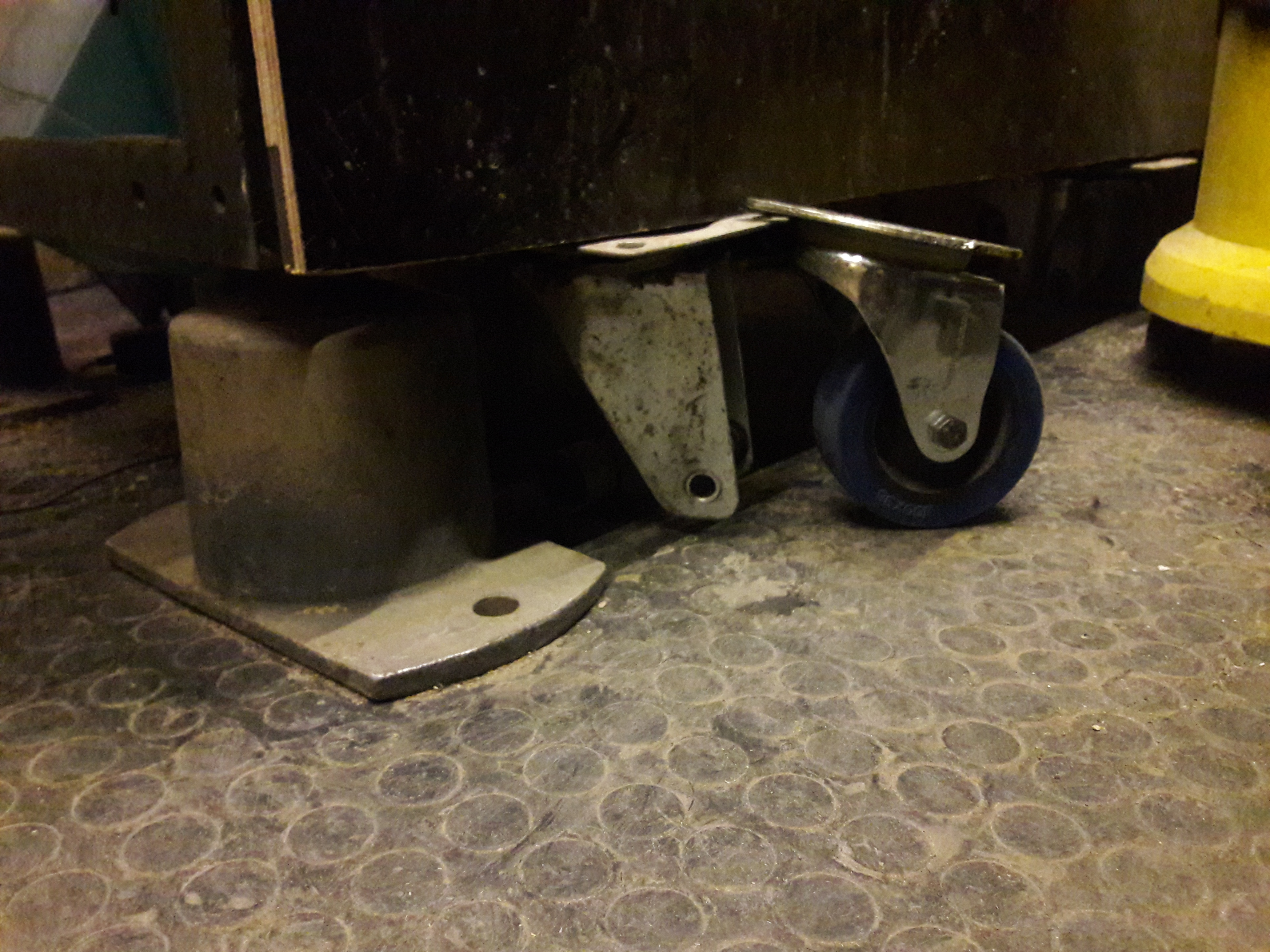

xenon-alien писал(а): ↑28 янв 2021, 20:19 Может кто-то подсказать, как называются колеса, которые убираются под раму и рама становится на свои 4 опоры?
домкрат ? ;)
20210131_222751[1].jpg (2551 просмотр) <a class='original' href='./download/file.php?id=191807&mode=view' target=_blank>Загрузить оригинал (3.98 МБ)</a>
пысы: конечно я немного иронизирую, однако, думаю по фото понятно что к чему ;)

Та просто всё - в моём случае надо было станок переместить в одно лицо. (200 c лишком кэге кагбе тяжело)
Поднял домкратом поочерёдно каждый угол, приварил 4 колеса, опустил на них - переместил, опять приподнял домкратом,
колёса снял (крепления колёс остались для следующего перемещения), поставил на опоры.
Будет нужда переместить - опять подниму домкратом, поставлю колёса, перемещу etc...
пысы: написал жыж - это больше иронизирую, чем даю дельный совет :) Твой станок чутка другой, и перемещать его наверно нужно иначе.

Тогда да, вариант колесо-опора оптимально. (или самому придумать чем заменить, если дорого готовое решение)

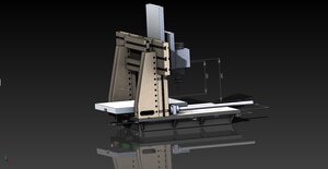

Re: Франкенштейн по металу из УСП и ПП
USP_CNC_v2_010.jpg (2519 просмотров) <a class='original' href='./download/file.php?id=191809&mode=view' target=_blank>Загрузить оригинал (165.91 КБ)</a>
Было чуток времени заказанные УСП прорисовать.
Пока что выглядит так. Общий вид уже не сильно изменится.
Остается разобраться с креплением УСП между собой и ПП, рельс, ШВП и переходных плит.

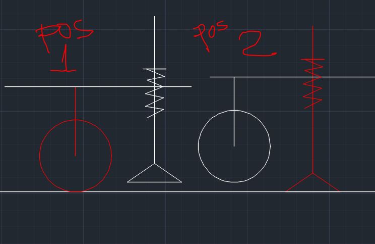

от шо я имел ввиду, сделать не сложно.
Просто добавь к своим колёсам выкручивающиеся опоры.
Думаю у тебя всё есть для реализации этого.

Я после первого пояснения понял.
Но для меня это не подходит их постоянно откручивать. По этому они на постоянке будут там.
Как обычная виро-опора, только на колесах.

xenon-alien писал(а): ↑ этому они на постоянке будут там.
Так их и не нужно откручивать - приподнять на пару милиметров, чтод на колеса встал, перекатить и опять в пол упереть. И пару пузырьков возле передних, чтоб удобней выставлять было.
И, наверно, лучше чтоб колеса подымались, а опрры всегда законтренные стояли.

xenon-alien писал(а): ↑01 фев 2021, 01:57 Колхоз не очень люблю...
Это не колхоз, это абсолютно нормальное техническое решение.
Покупные варианты - те же яйца - только в профиль.
У тебя колёса уже есть, добавь рядом с ними опоры, которые будут приподнимать весь станок на пару мм и всё будет пучком.
Как именно реализовать смотри сам по месту, там ничего гиперсложного.
пысы: не ну если лень колупаться и проще купить - то конечно покупай готовое.
