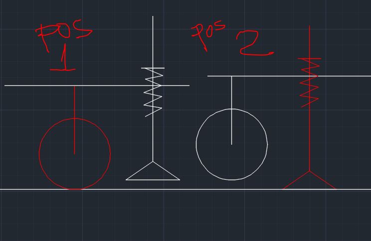

xenon-alien писал(а): ↑28 янв 2021, 20:19 Может кто-то подсказать, как называются колеса, которые убираются под раму и рама становится на свои 4 опоры?
домкрат ? ;)

пысы: конечно я немного иронизирую, однако, думаю по фото понятно что к чему ;)

Та просто всё - в моём случае надо было станок переместить в одно лицо. (200 c лишком кэге кагбе тяжело)
Поднял домкратом поочерёдно каждый угол, приварил 4 колеса, опустил на них - переместил, опять приподнял домкратом,
колёса снял (крепления колёс остались для следующего перемещения), поставил на опоры.
Будет нужда переместить - опять подниму домкратом, поставлю колёса, перемещу etc...
пысы: написал жыж - это больше иронизирую, чем даю дельный совет :) Твой станок чутка другой, и перемещать его наверно нужно иначе.

У меня это часто будет происходить, так что это не вариант.
Он практически будет жить на колесах и при работе будет опускаться, а то сбежит по инерции работы...
Он будет возле токарного впритык. Нужен токанрный - откатил. Закончил работу - на место.

Тогда да, вариант колесо-опора оптимально. (или самому придумать чем заменить, если дорого готовое решение)

от шо я имел ввиду, сделать не сложно.
Просто добавь к своим колёсам выкручивающиеся опоры.
Думаю у тебя всё есть для реализации этого.

Я после первого пояснения понял.
Но для меня это не подходит их постоянно откручивать. По этому они на постоянке будут там.
Как обычная виро-опора, только на колесах.

xenon-alien писал(а): ↑ этому они на постоянке будут там.
Так их и не нужно откручивать - приподнять на пару милиметров, чтод на колеса встал, перекатить и опять в пол упереть. И пару пузырьков возле передних, чтоб удобней выставлять было.
И, наверно, лучше чтоб колеса подымались, а опрры всегда законтренные стояли.

Колхоз не очень люблю...
Буду думать, как решать. Пока склоняюсь к покупному гибриду...

Это не колхоз, это абсолютно нормальное техническое решение.
Покупные варианты - те же яйца - только в профиль.
У тебя колёса уже есть, добавь рядом с ними опоры, которые будут приподнимать весь станок на пару мм и всё будет пучком.
Как именно реализовать смотри сам по месту, там ничего гиперсложного.
