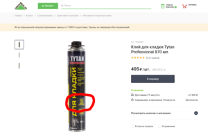

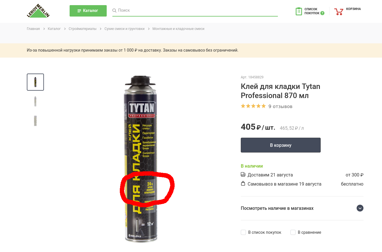

UAVpilot писал(а):Не. 24 часа.
Это была искрометная шутка юмора? А где слово "лопата"? )
Re: Шпакля.
Специально для тебя выделил красненьким. :)
Снимок экрана от 2020-08-19 18-55-51.png (3349 просмотров) <a class='original' href='./download/file.php?id=185164&mode=view' target=_blank>Загрузить оригинал (226.65 КБ)</a>
Но если ты специально для SVP написал только про 2 часа за то, что он тебя где-то когда-то обидел, то я извиняюсь, за то, что невольно спалил твой план мести. :wik:

UAVpilot писал(а):Специально для тебя выделил красненьким.
Это время "полного отверждения" при комнатной темп-ре. Я где-то через полчаса пилил.
