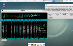

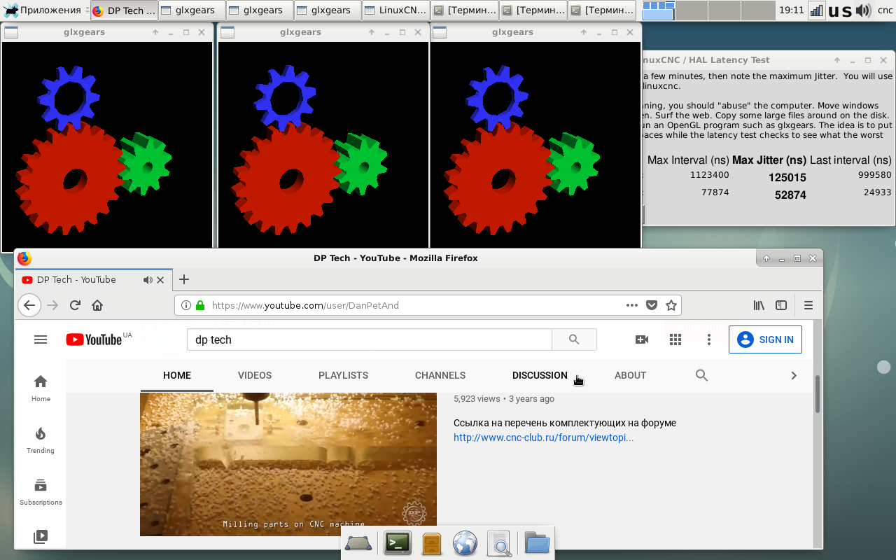

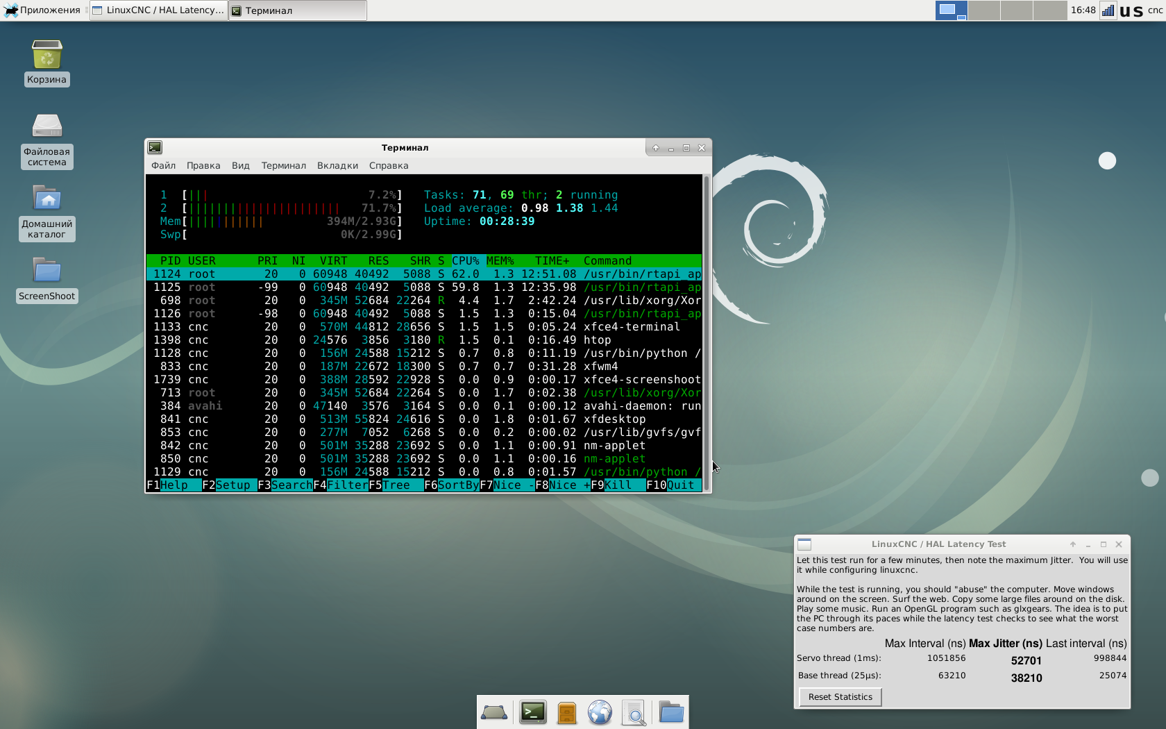

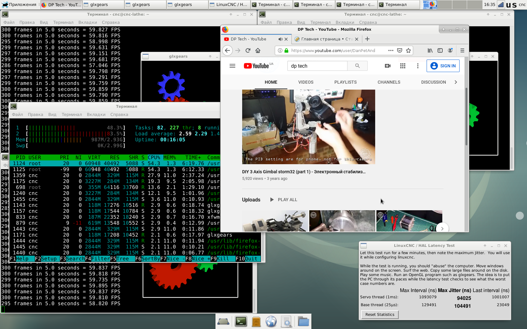

Work Laptop HP Compaq 6710b for MESA 7i76e_001.png (6277 просмотров) <a class='original' href='./download/file.php?id=181355&mode=view' target=_blank>Загрузить оригинал (683.62 КБ)</a>
Work Laptop HP Compaq 6710b for MESA 7i76e_002.png (6274 просмотра) <a class='original' href='./download/file.php?id=181356&mode=view' target=_blank>Загрузить оригинал (681.5 КБ)</a>
Установил на рабочий ноут LinuxCNC с образа
linuxcnc-stretch-uspace-amd64.iso
Вот такие показания на данный момент.
Надеюсь сетевую MESA 7i76e потянет.
3 шестерни, 1 ютуб, 1 htop, ну и тест
После сброса статистики и последующем закрытии приложений показания следующие.

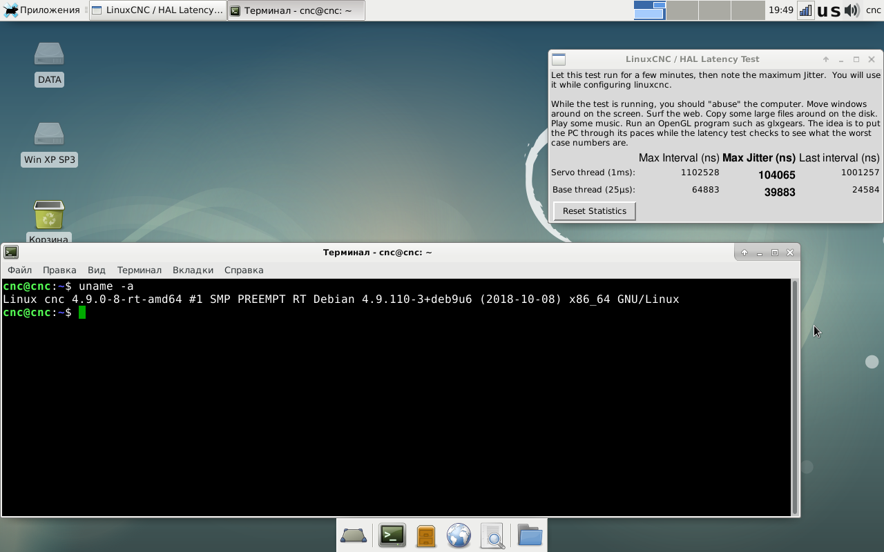

MSI Megabook_001.png (6258 просмотров) <a class='original' href='./download/file.php?id=181362&mode=view' target=_blank>Загрузить оригинал (303.78 КБ)</a>
MSI Megabook_002.png (6258 просмотров) <a class='original' href='./download/file.php?id=181363&mode=view' target=_blank>Загрузить оригинал (384.5 КБ)</a>
MSI Megabook_003.png (6258 просмотров) <a class='original' href='./download/file.php?id=181364&mode=view' target=_blank>Загрузить оригинал (258.34 КБ)</a>
Вот так выглядит переустановлеyный, мой личный ноут для наладки MESA 7i76e
Получилось без приключений переустановить. Debian 7 на 9 c RT

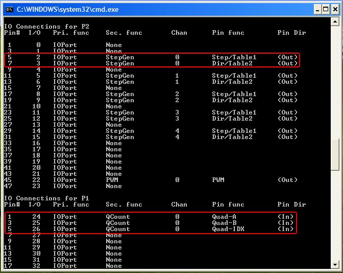

xenon-alien писал(а):Я имел ввиду куда подключать STEP/DIR и энкодер на связке 5i25 +7i76.
На аппаратные входы-выходы 0го степгена и 0го счётчика энкодера,
если прошивка собрана с поддержкой 7i76, то на выходы 0го степгена на 7i76(TB2, пины 2-5) и входы 0го счётчика энкодера(TB3, пины 7, 8, 10, 11, 13, 14).
Чтобы посмотреть на каких физических пинах месы(фпга платы, например 5i25 или 7i93) находится нужные модули(и вообще функционал прошивки) используют опцию --readhmid mesaflash.
Например: mesaflash --device 7I93 --addr 192.168.1.121 --readhmid
mesa.gif (5747 просмотров) <a class='original' href='./download/file.php?id=181990&mode=view' target=_blank>Загрузить оригинал (21.46 КБ)</a>
Вот к этим пинам пришлось бы цеплять дравер и энкодер, при использовании 7I93 с данной прошивкой.
