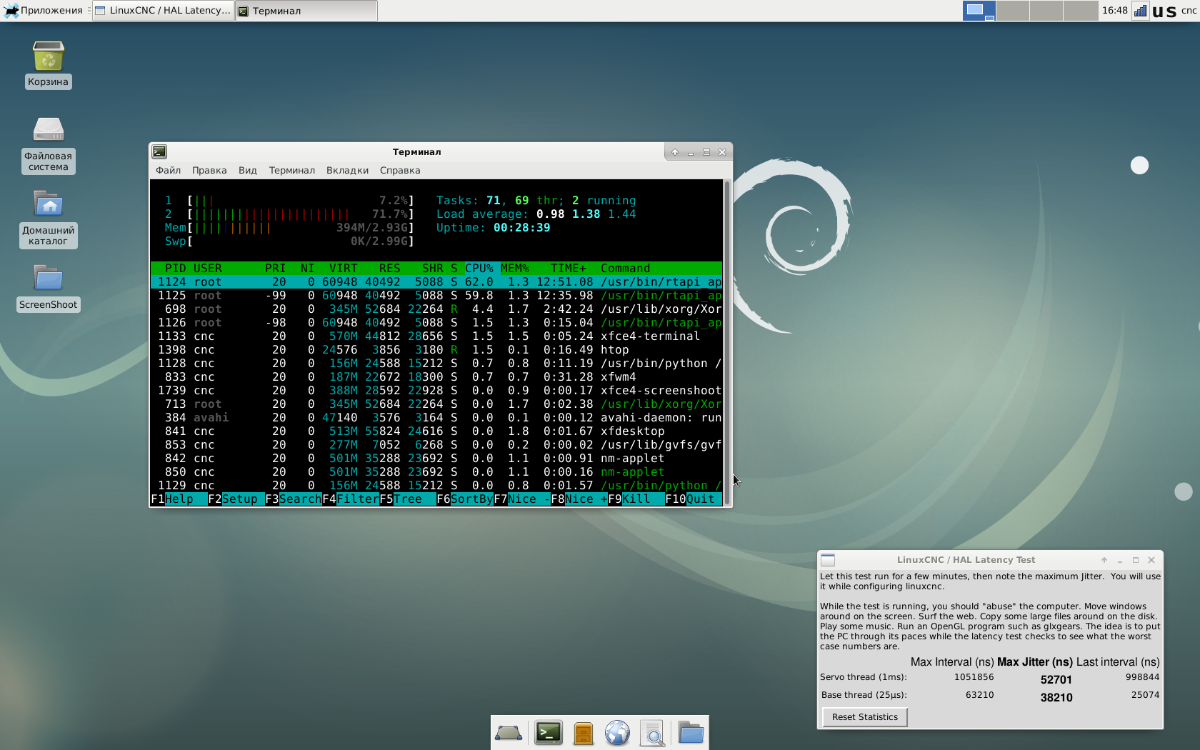

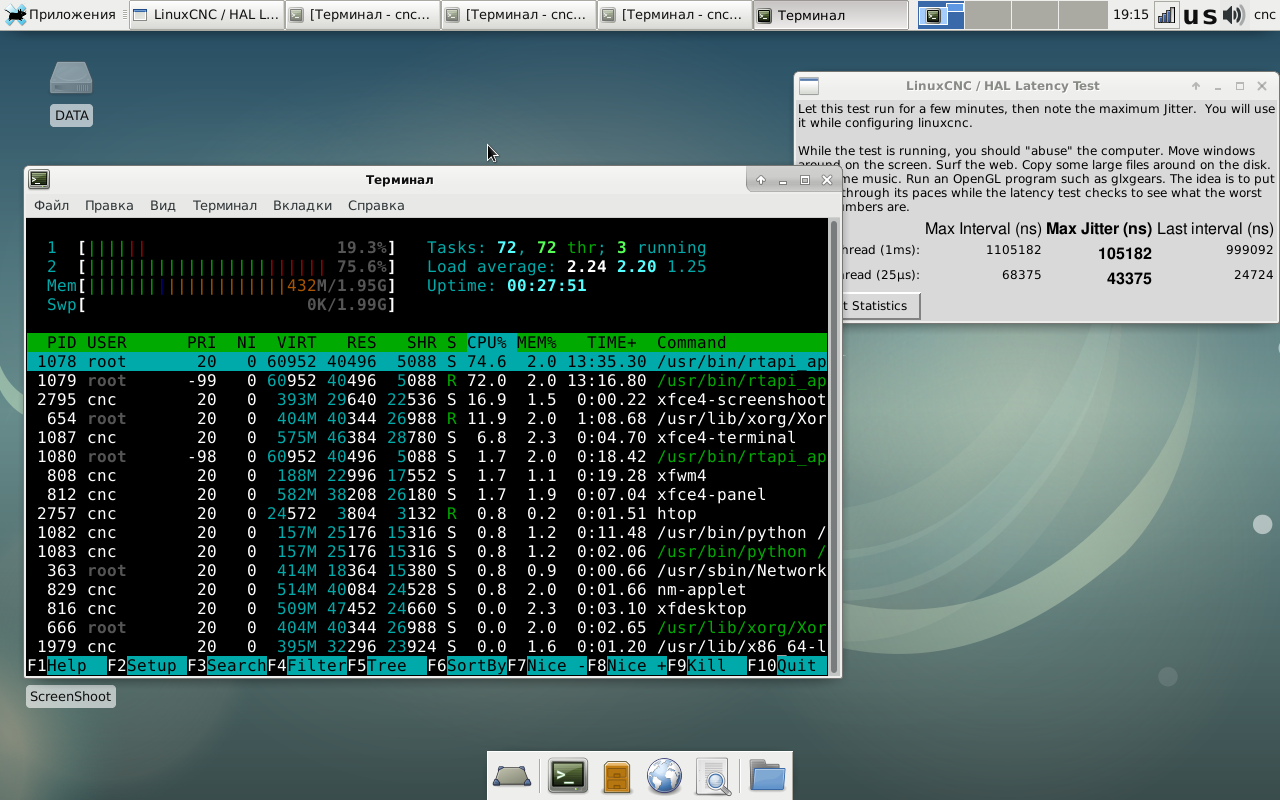

Установил на рабочий ноут LinuxCNC с образа
linuxcnc-stretch-uspace-amd64.iso
Вот такие показания на данный момент.
Надеюсь сетевую MESA 7i76e потянет.

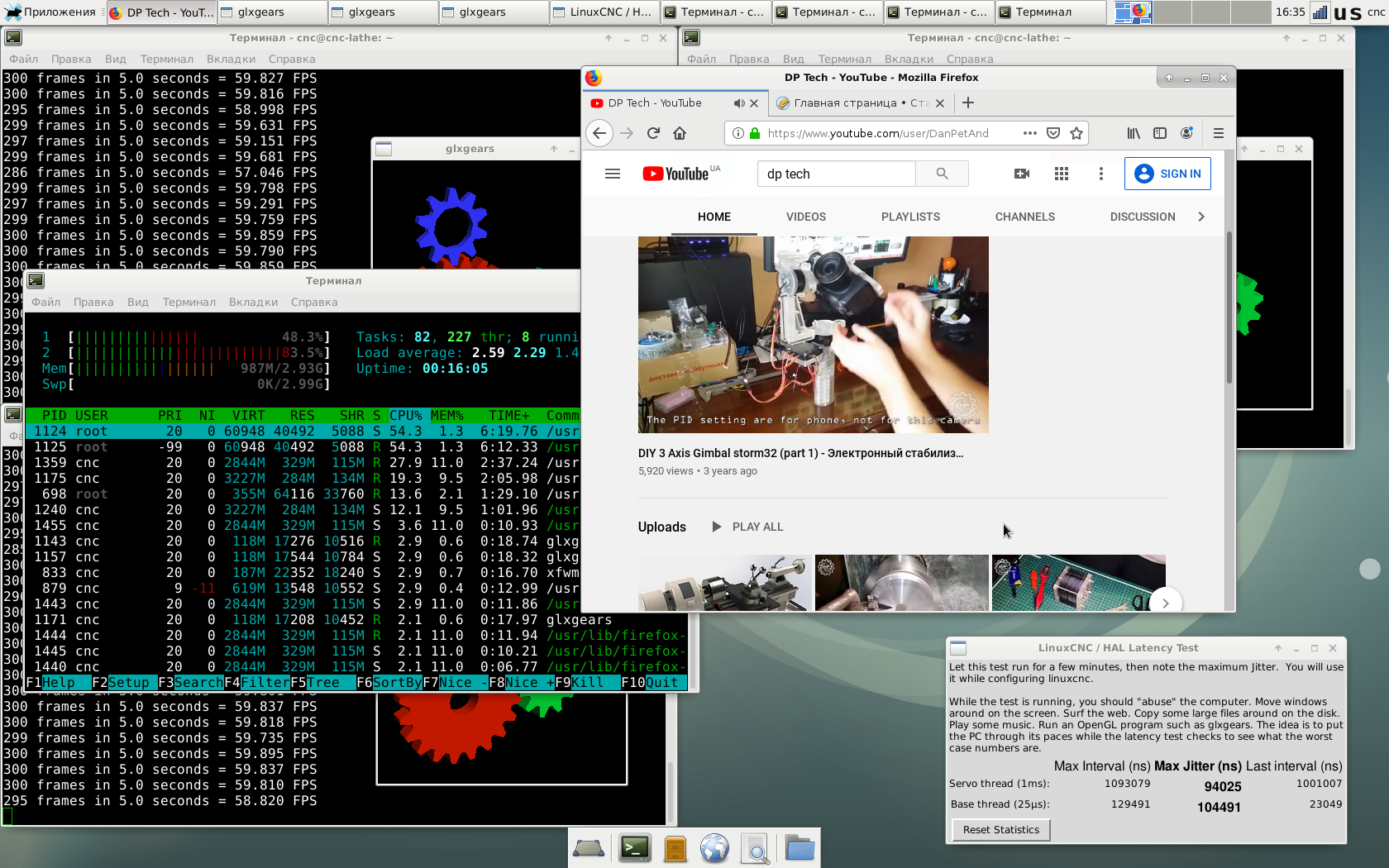

3 шестерни, 1 ютуб, 1 htop, ну и тест
После сброса статистики и последующем закрытии приложений показания следующие.

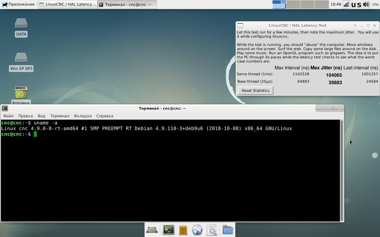

Вот так выглядит переустановлеyный, мой личный ноут для наладки MESA 7i76e
Получилось без приключений переустановить. Debian 7 на 9 c RT
