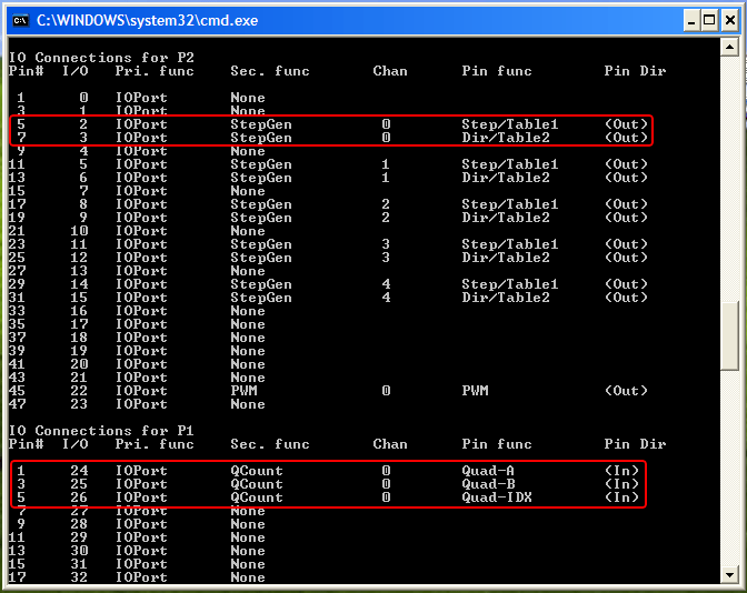

xenon-alien писал(а):Я имел ввиду куда подключать STEP/DIR и энкодер на связке 5i25 +7i76.
На аппаратные входы-выходы 0го степгена и 0го счётчика энкодера,
если прошивка собрана с поддержкой 7i76, то на выходы 0го степгена на 7i76(TB2, пины 2-5) и входы 0го счётчика энкодера(TB3, пины 7, 8, 10, 11, 13, 14).
Чтобы посмотреть на каких физических пинах месы(фпга платы, например 5i25 или 7i93) находится нужные модули(и вообще функционал прошивки) используют опцию --readhmid mesaflash.
Например: mesaflash --device 7I93 --addr 192.168.1.121 --readhmid
mesa.gif (5444 просмотра) <a class='original' href='./download/file.php?id=181990&mode=view' target=_blank>Загрузить оригинал (21.46 КБ)</a>
Вот к этим пинам пришлось бы цеплять дравер и энкодер, при использовании 7I93 с данной прошивкой.
Re: Пуско-наладка и LinuxCNC система управления ЧПУ
Значит в самих HAL файлах пины не прописываются, как для LPT порта типа
net spindle-pwm pwmgen.0.pwm => parport.0.pin-09-out
Тут хоть вижу, что пин 9.
А в MESA нужно по другому смотреть - этого я не знал. (не дошел ещё)
В какой из документаций можно про это почитать?

D.L. писал(а):В фпга картах расположение аппаратных пинов(степгенов и прочего) задаётся на этапе создания прошивки(прописывается в пин файлах).
Если я верно понимаю, то для начала на том ПК нужно поглядеть, какие пины задействованы на плате выше указанным методом, потом создать новый PNCconf файл на свободные пины (даже может на другие генераторы и энкодера) и потом просто скопипастить, если ничего не меннялось, или чуток подправить...
Верны ли мои мысли?
По идее тогда шпиндель с ЧП ликвидируется и на его место постараться подключить энкодера и управление step/dir назначить на CW CCW...
D.L.
Сообщения: 452
Репутация: 152
Откуда: Киров
Сообщение D.L. »
xenon-alien писал(а):Верны ли мои мысли?
Да, всё верно.
