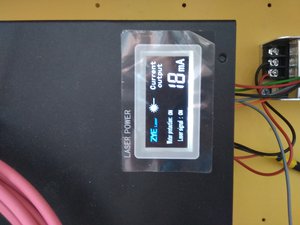

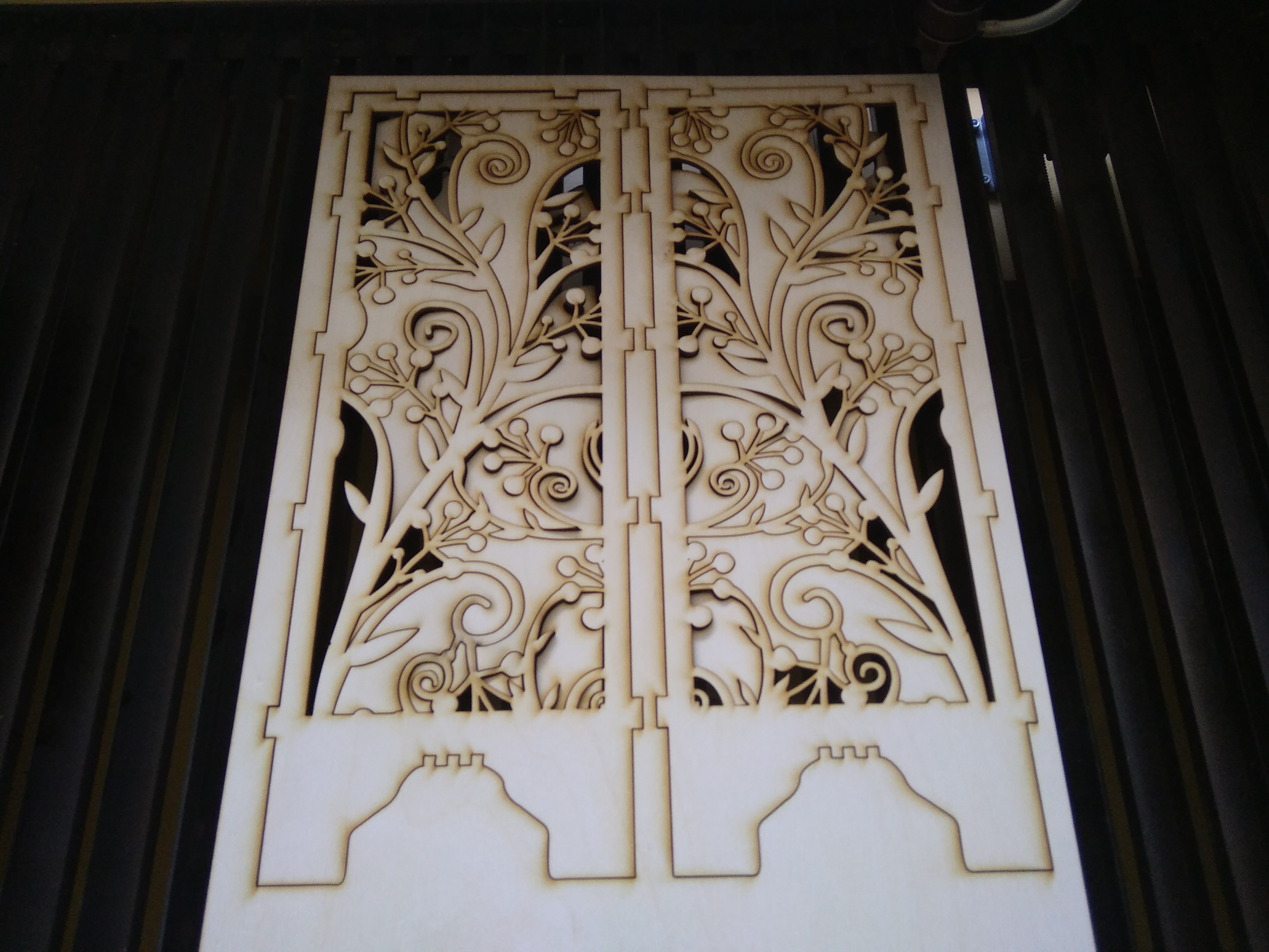

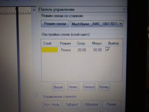

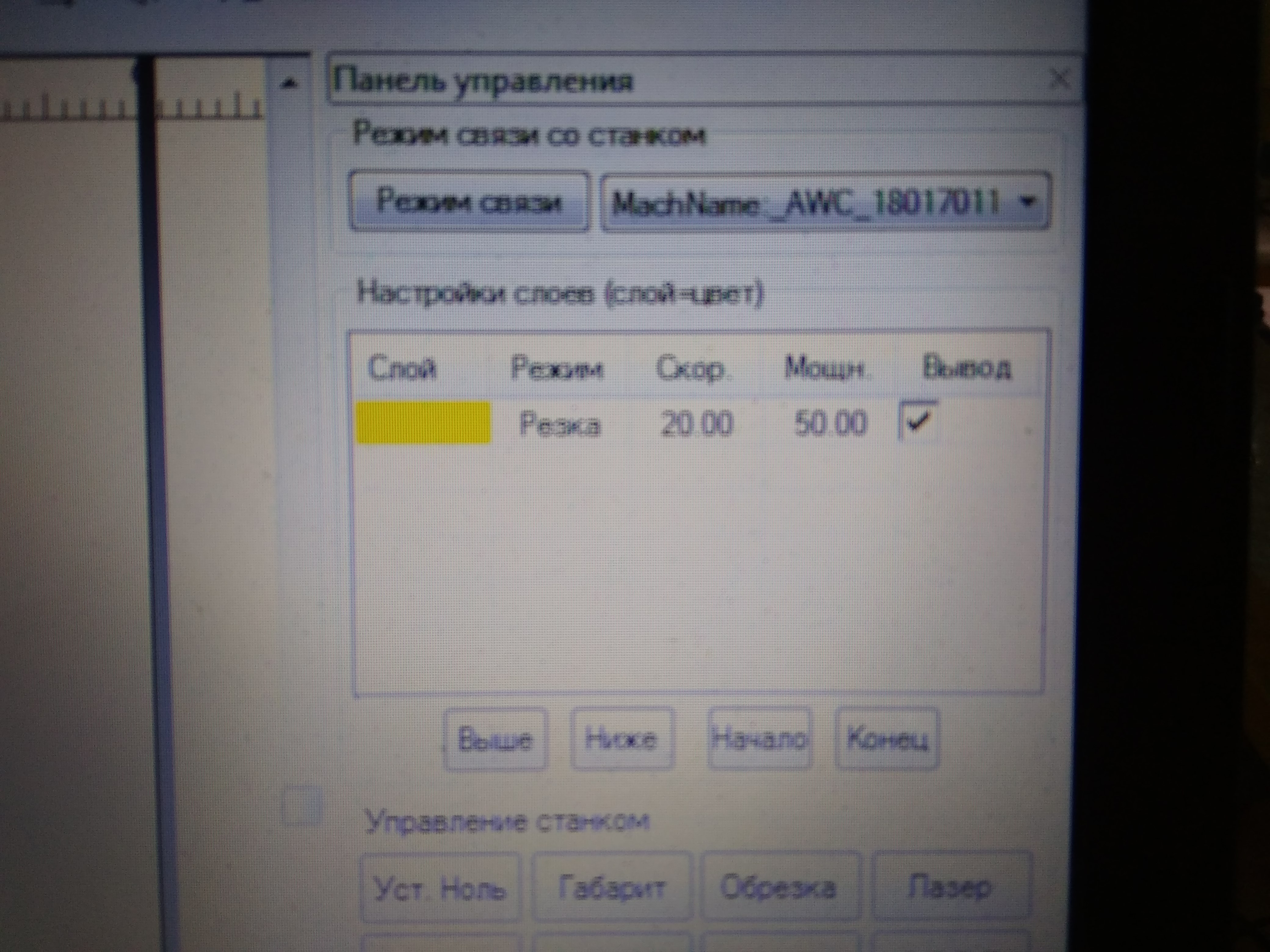

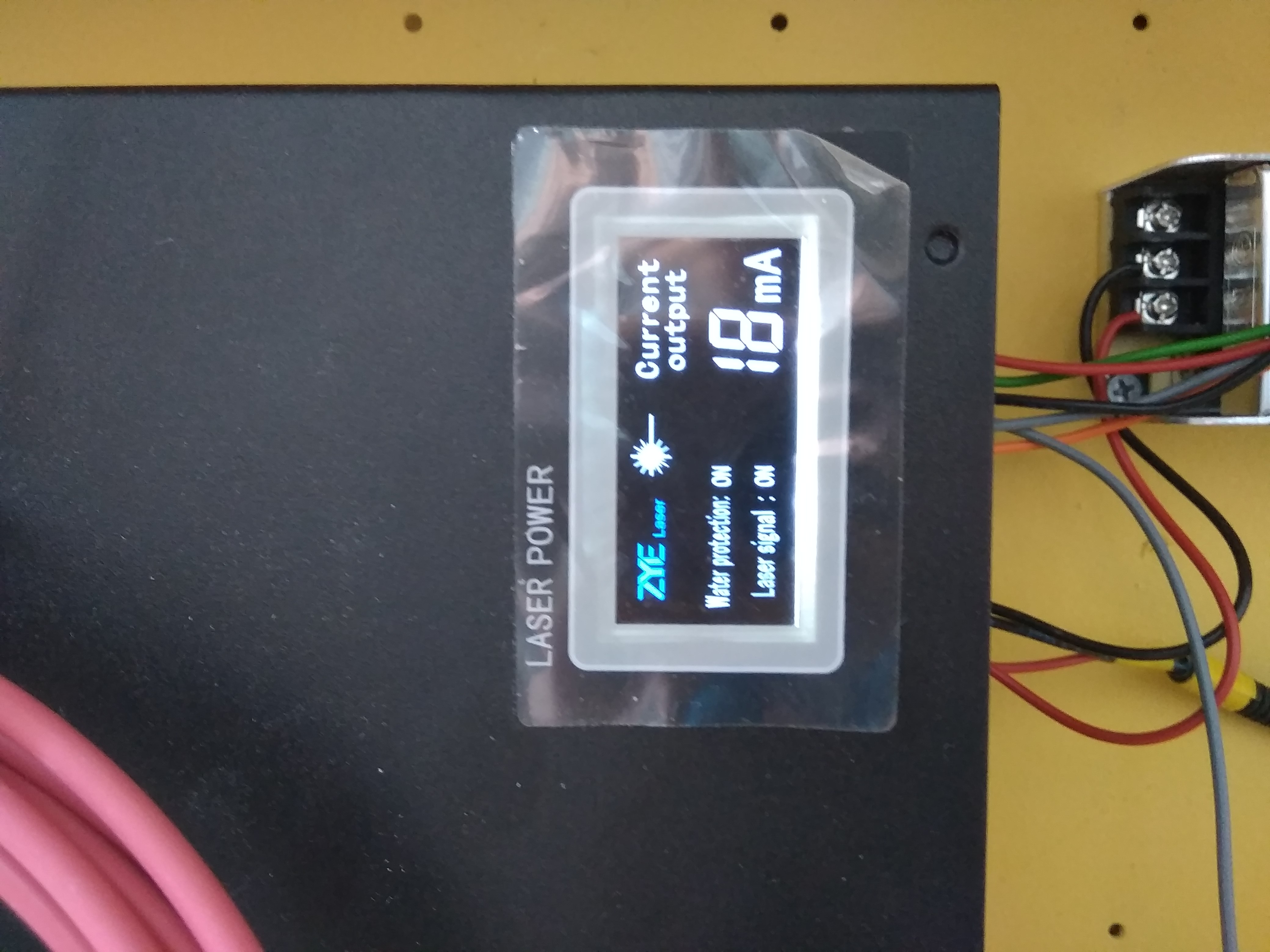

Резал сегодня фанеру 3 мм.
Скорость 20 мм./сек.
Мощность 50 процентов.
Ток 18 мАмпер.
IMG_20200630_131131.jpg (3615 просмотров) <a class='original' href='./download/file.php?id=183322&mode=view' target=_blank>Загрузить оригинал (1.48 МБ)</a>
IMG_20200630_125602.jpg (3615 просмотров) <a class='original' href='./download/file.php?id=183323&mode=view' target=_blank>Загрузить оригинал (1.01 МБ)</a>
IMG_20200630_125551.jpg (3615 просмотров) <a class='original' href='./download/file.php?id=183324&mode=view' target=_blank>Загрузить оригинал (1.55 МБ)</a>

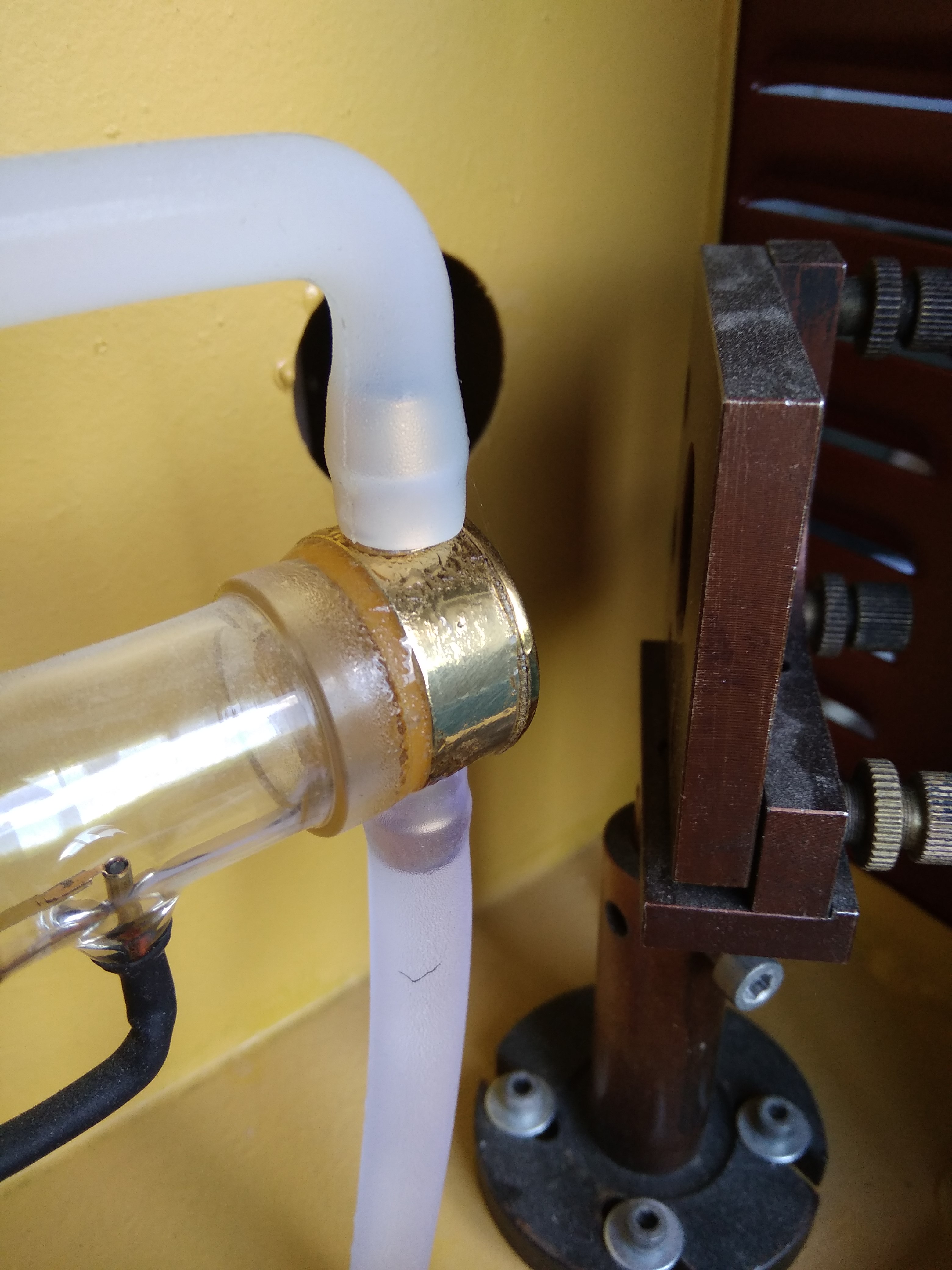

В мастерской 25 градусов. Воду для трубки охладил до 19 градусов. Вижу конденсат.
IMG_20200707_162355.jpg (3498 просмотров) <a class='original' href='./download/file.php?id=183679&mode=view' target=_blank>Загрузить оригинал (1.25 МБ)</a>
