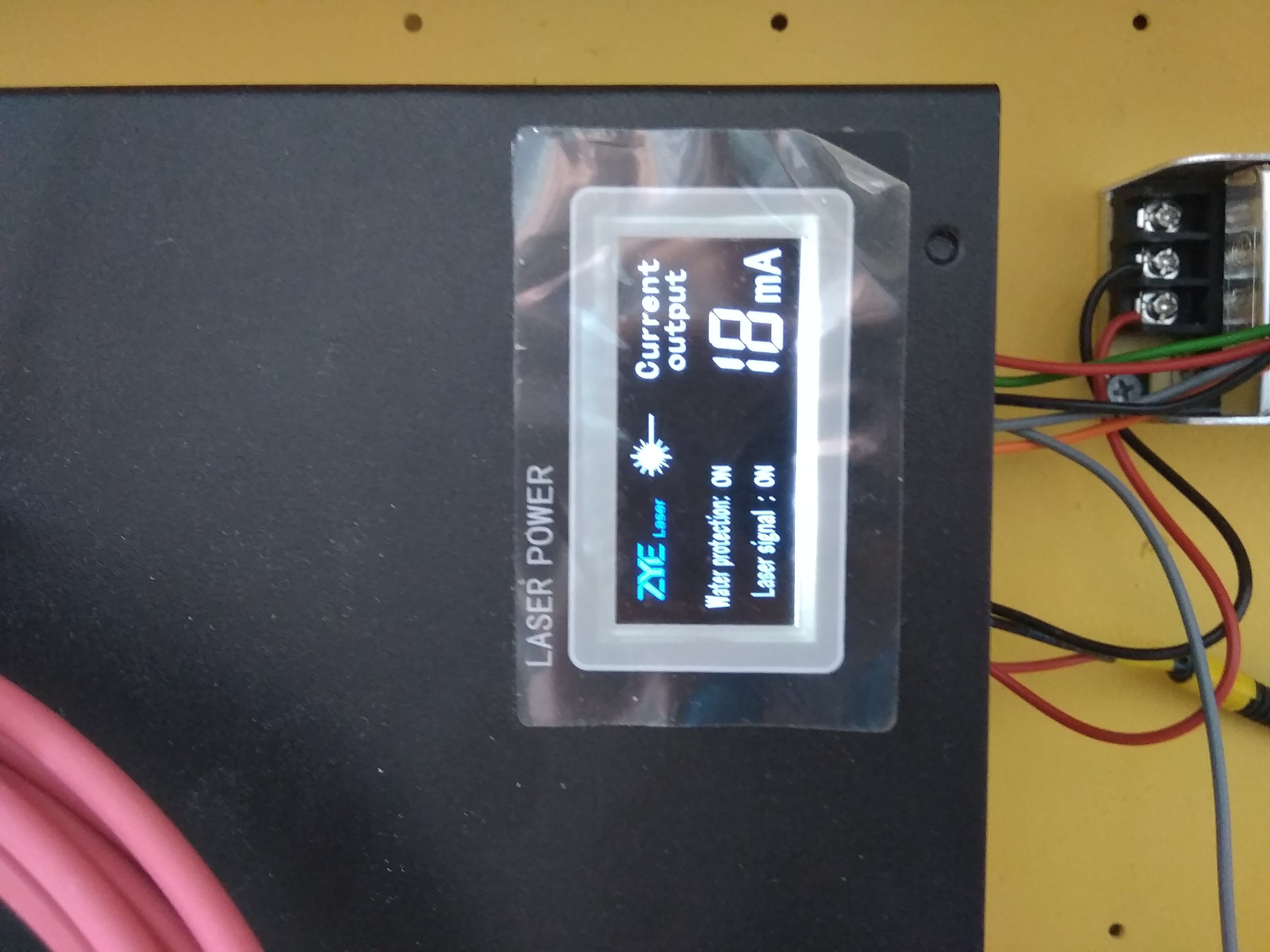

Резал сегодня фанеру 3 мм.
Скорость 20 мм./сек.
Мощность 50 процентов.
Ток 18 мАмпер.
