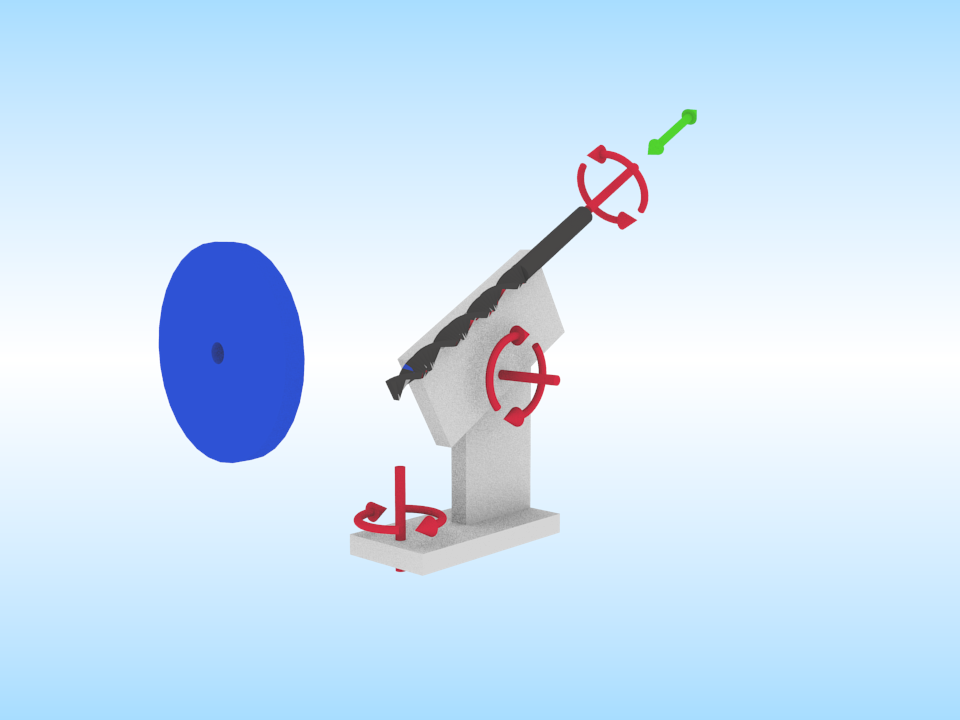

Re: приспособа для заточки сверел
Я уже весь моск сломал, если делать автоматический агрегат, сколько ему осей надо будет?
На сколько я понимаю надо проточить две торцевых кромки, ну это понятно - две оси, плюс продольная.
А вот как внутреннюю кромку подтачивать?
aegis писал(а): 6 осей надо по-хорошему. ну или же извращаться с камнями хитрой формы...
хмм... я вроде 4 насчитал...
Или все это еще на две оси надо поставить.
grinder_0001.png (3148 просмотров) <a class='original' href='./download/file.php?id=20985&mode=view' target=_blank>Загрузить оригинал (74.26 КБ)</a>

Nick, при повороте вокруг среднего шарнира у тебя будет высота меняться - в круг можешь не попасть. при установке меньшего круга потребуется двигать на себя/от себя. вот тебе еще 2 координаты. ну и продольное перемещение я бы делал не вдоль оси сверла, а всей приспособы - зажал инструмент с минимальным разумным вылетом и точи себе

Nick, проще представить на базе "токарника"
сверло в передней бабке а режиме индексирования - одна ось
заточной диск на суппорте - три линейные оси XYZ + две поворотные.
итого 6.
Последний раз редактировалось Алексс 15 ноя 2013, 16:03, всего редактировалось 1 раз.
aegis писал(а):при установке меньшего круга потребуется двигать на себя/от себя.
Ну круг не автоматом меняется... можно и руками подвинуть.. .
aegis писал(а): ну и продольное перемещение я бы делал не вдоль оси сверла, а всей приспособы - зажал инструмент с минимальным разумным вылетом и точи себе
Вдоль оси - удобнее рассчет делать и симметричность выдерживать... имхо...
Алексс писал(а):Nick, проще представить на базе "токарника"
сверло в передней бабке а режиме индесирования - одна ось
А зачем Y на суппорте? Если представлять на базе токарника, то по моему выйдет XZ - суппорт линейные, поворотные А - шпиндель и UV - круг в двух плоскостях
