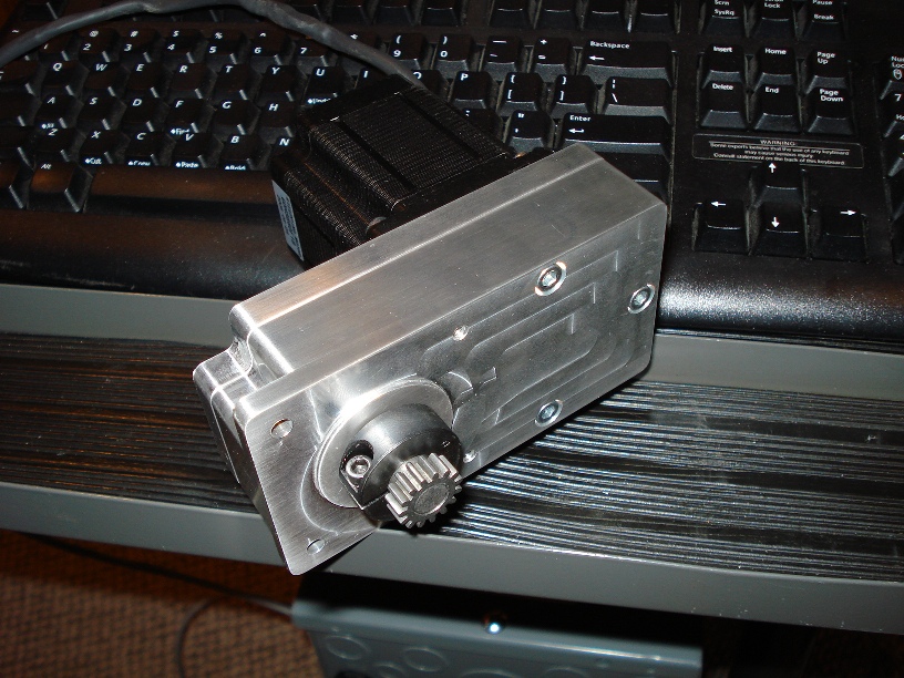

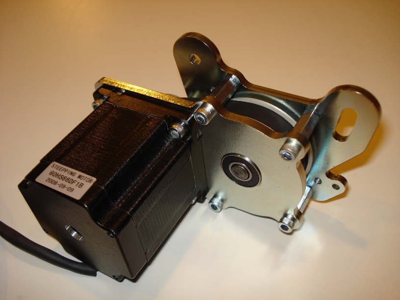

ок, понятно! Но меня сейчас волнует вопрос, про датчики, так сколько их нужно ставить с одной стороны: одни или два? Приводы будут с обеих сторон (бо сильно широкий портал). достаточно ли одного датчика на одну сторону или нужно ставить и на другую! НА счет передачи склоняюсь организовать следующим путем (фото прилагаю), но все таки есть ли большая необходимость ставить ремень, как я понял оно повлияет на скорость передвижения, поясните кто-нибудь. Благодарю

iVadik, возле шестеренки что за хомутик?

А какие функции может еще выполнять датчик, кроме ограничений? Хамутик возле шестерни.......... А пес его знает! Это картинку я позаимствовал с буржуйского сайта, мне идея воплощение редуктора понравилась!
Re: Помогите в постройке ЧПУ-плазмореза
а блЯстящий редуктор тож у буржуев взял?

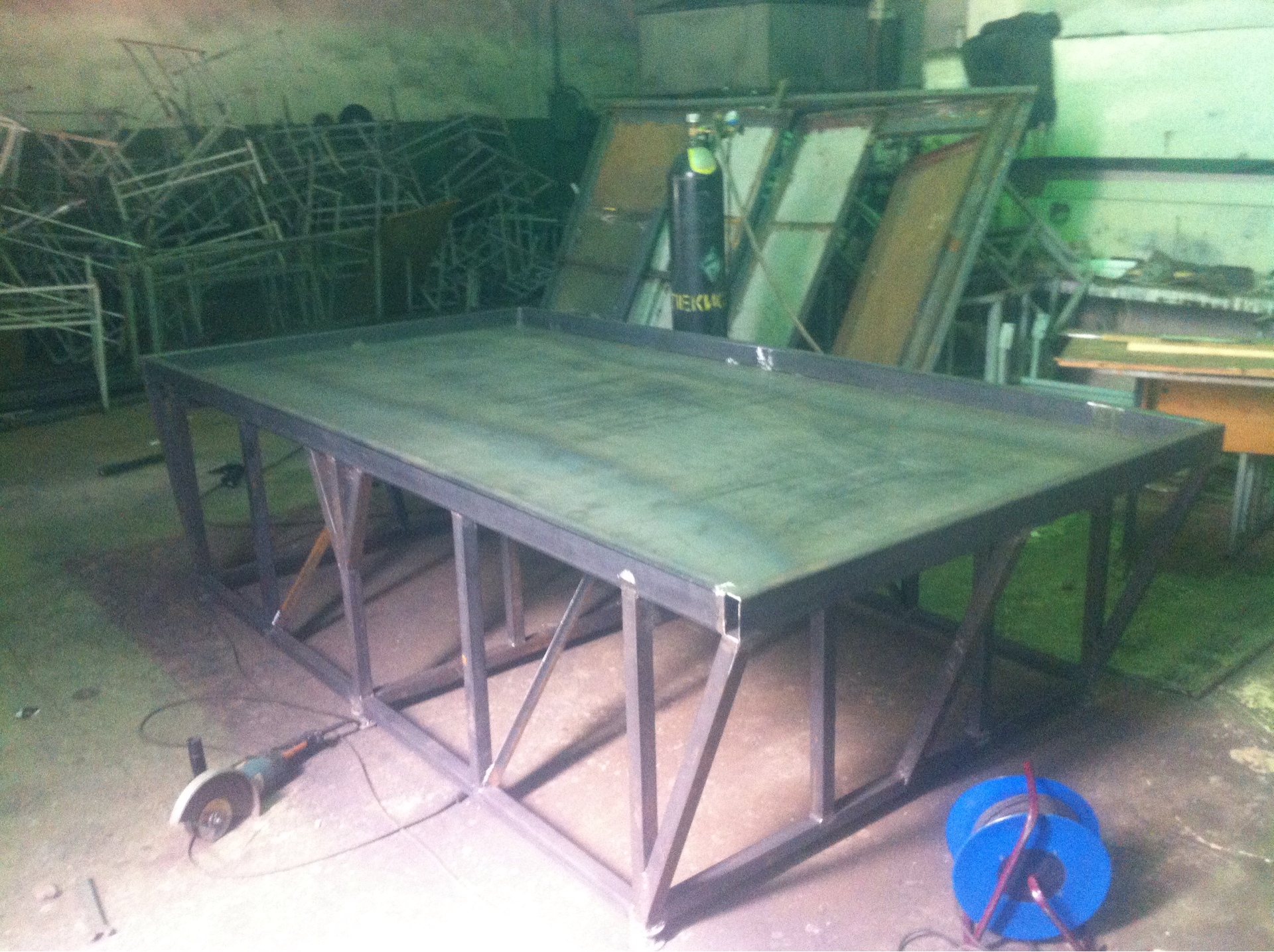

Всем Добрый день, не мало времени прошло с последнего визита. На сегодняшний день полностью сварил основание стола и готовлю к покраске(фото позже). Около недели, вечерами сидел в интернете в поисках грамотной и аргументированной сборки боковых сторон станка, а именно расположение реек и направляющий. Прикручивать их прямо к боковым сторонам или все-таки нужно еще приварить профиль, а потом к нему. Зацепление прямое или все-таки через ремень. Подскажите пожалуйста.....
Сфотай, что у тебя уже есть.
Сварка - дело не очень хорошее, от нее все ведет...

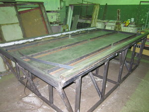

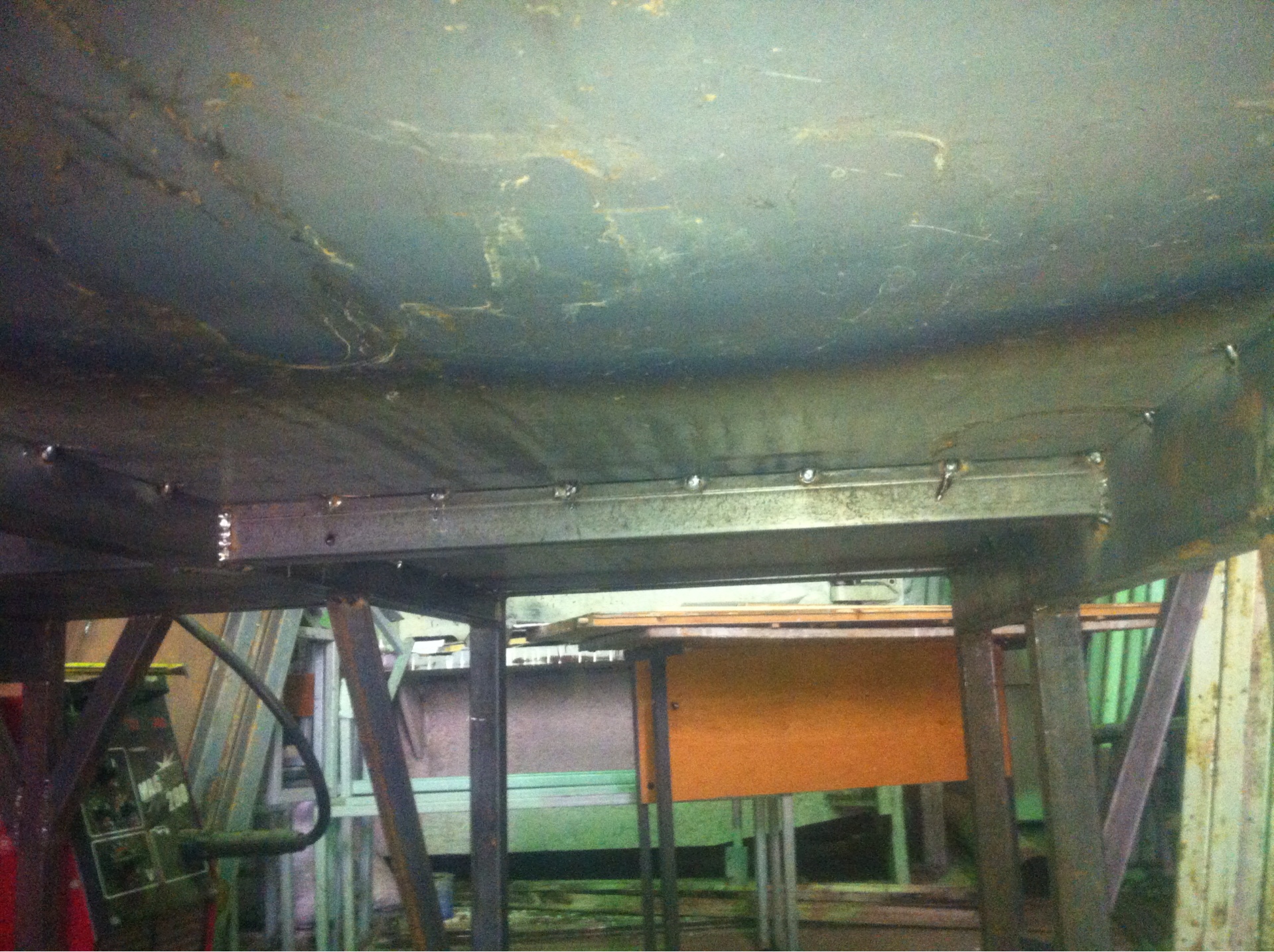

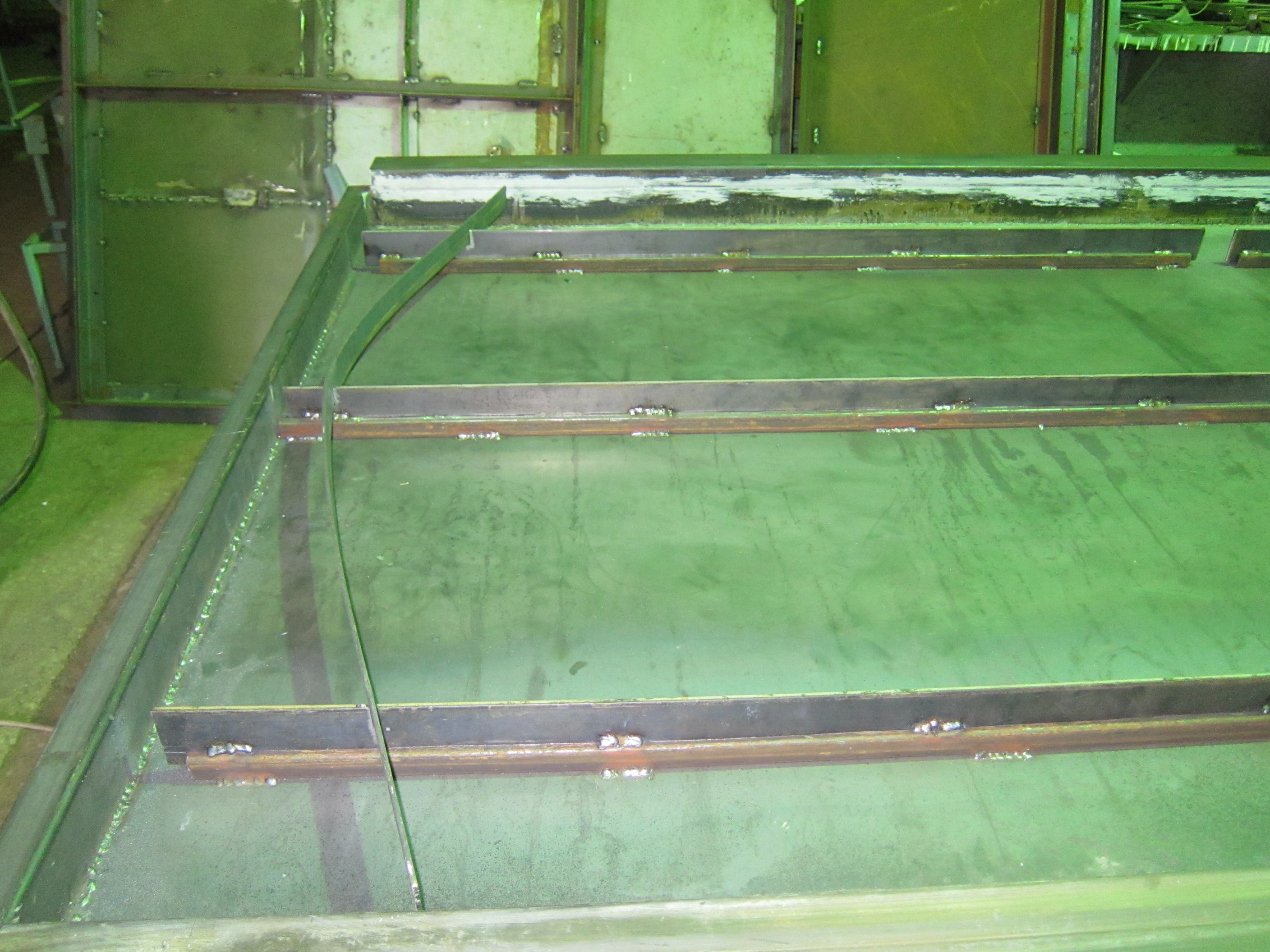

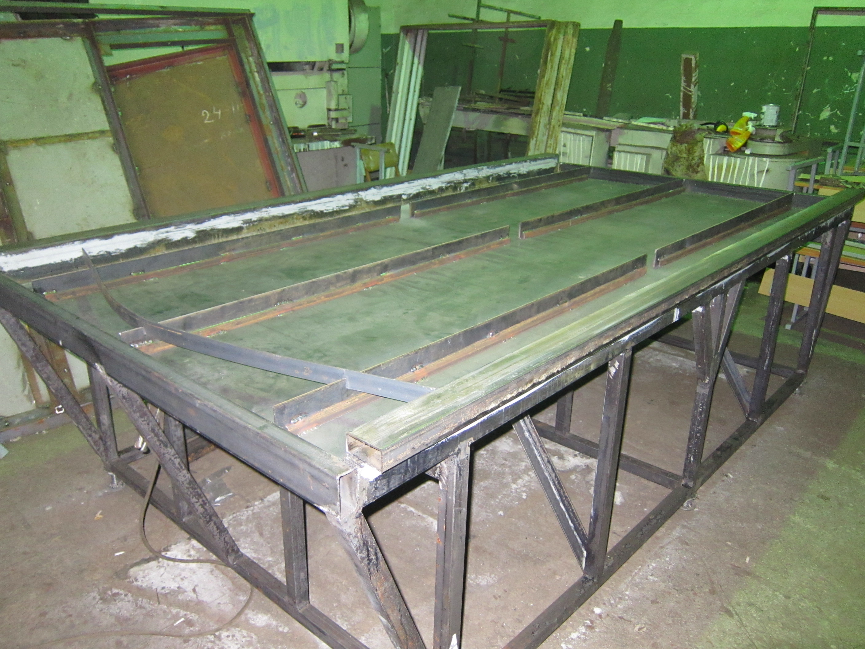

Сегодня чуток навел порядок, все по зачищал и вот что у меня получилось.
Ребята!!!! :thinking: Как лучше и правильнее дальше строить боковые направляющие? Повторюсь может у кого есть интересные видосы или же чертежи.
Общий вид (5964 просмотра) <a class='original' href='./download/file.php?id=16871&mode=view' target=_blank>Загрузить оригинал (1.14 МБ)</a>
Общий вид
Дно ванны по прихватывал точечной сваркой к опорам (5964 просмотра) <a class='original' href='./download/file.php?id=16872&mode=view' target=_blank>Загрузить оригинал (1.1 МБ)</a>
Feanor62rus
Сообщения: 4
Зарегистрирован: 06 авг 2013, 10:03
Сообщение Feanor62rus »
Я так понимаю у вас за основу взят этот станок? http://www.diletantu.ru/kak-sobrat-chpu ... 00x2800-mm
Уж очень стол похож. Я тоже его за базу беру. Но я пока нахожусь на стадии проектирования. Так как нет денег на постройку. Как денег соберу - как раз проект подоспеет проект. Лично мне будет интересно наблюдать за Вашим проектом, так как мой на него сильно похож. Кстати, почитал начало темы и тоже теперь думаю добавлять зубчатые ремни, боюсь резонанса. К тому же слышал где-то резонные доводы, мол если вешать мотор сразу на зубчтаю рейку то вибрация быстро угробит двигатель.
По креплению направляющих, в общем я пока остановился на креплении по типу оригинала(что по ссылке). Там как я понимаю к столу по бокам варится уголок. К уголку прикручивается труба 80х40х3. А к трубе уже крутится направляющая и рейка. Тут конечно минус есть, трубу надо искать ровную или хорошенько рихтовать.
Если интересно, всегда можете понаблюдать за ходом проектирования тут http://grabcad.com/feanor62rus-1/projects
Чтобы посмотреть 3d модель нужен гугл хром.
iVadik
Сообщения: 36
Зарегистрирован: 22 фев 2013, 13:26
Сообщение iVadik »
Все верно, именно его я и копировал, правда копирование не получилось, много чего менял, доделывал и если бы я сейчас начал варить, то немного по другому сделал бы! Но суть не в этом, на данный момент воюю с тем, что немного повело стол именно среднюю оперу, она выше чем по краям и стараюсь сейчас все выровнять, путем новых боковых профилей и нарезанием зазоров на рейках в самой ванне.
На счет денег - это далеко не дешевое удовольствие, уже на данном этапе, мне все обошлось порядка 700$ * 32,8= 22,960 RUR.
В ближайшее время в планах стоит окончательно выровнять его и снизу стола придумать какой-то бак для жидкости с насосом и тд. А потом буду грунтовать и красить!

iVadik
Сообщения: 36
Сообщение iVadik »
Feanor62rus писал(а):А как бы сделал? Мне то это только предстоит
когда начнешь собирать, сам все поймешь, одно дело на бумаге, другое, когда в реальности воплащаешь. Я сам лично кучу времени провел над проектом, в итоге много чего изменилось. сейчас отдельно проектирую боковую часть портала с направляющими, в конце концов полностью нарисую проект с измениями и дополнениями.
Feanor62rus писал(а):На много повело?
средняя часть выше боковых на 5мм.
Изменения которые точно сделаю- это направляющие расположу горизонтально, тому есть кучу причин.

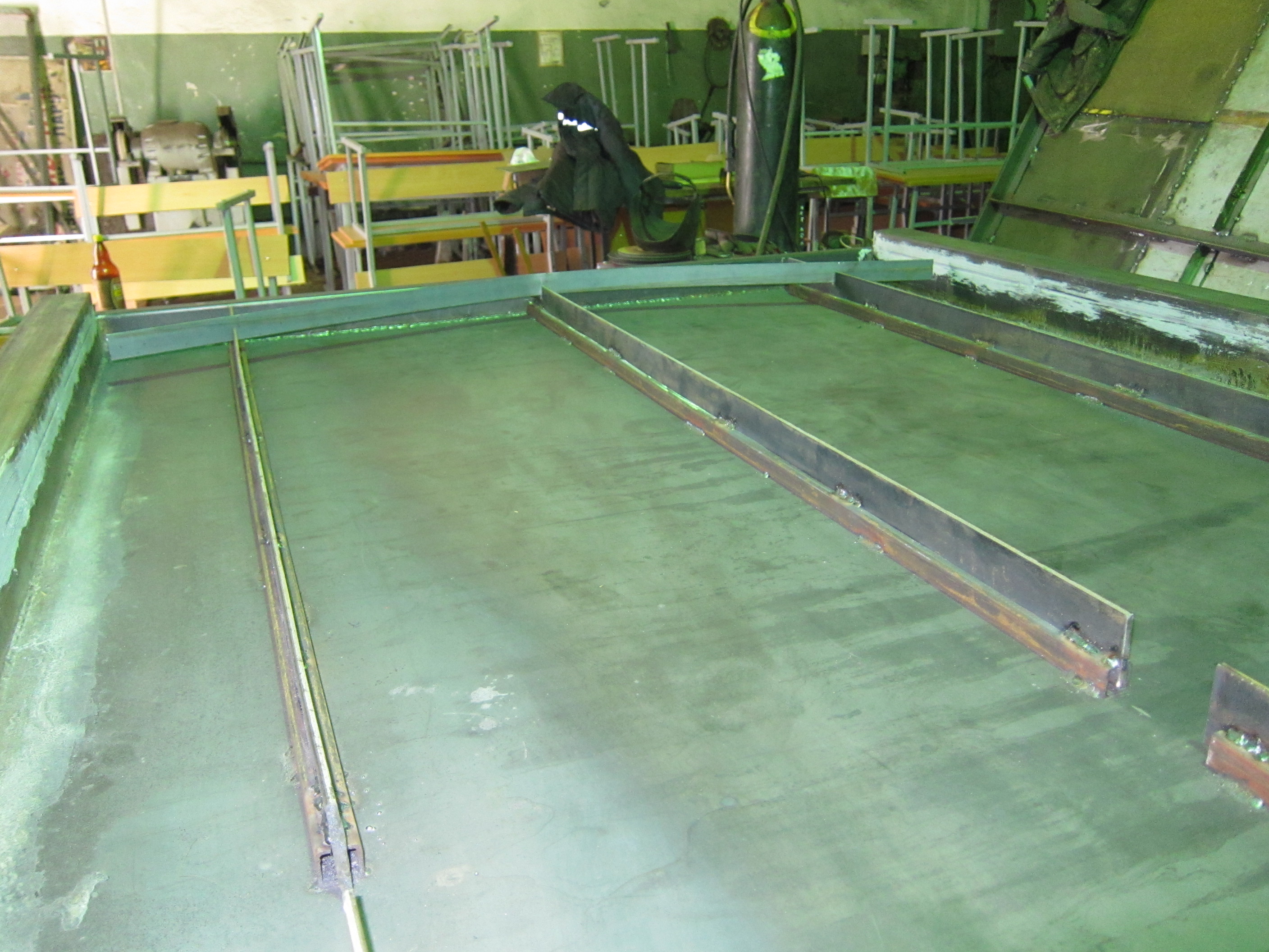

iVadik
Сообщения: 36
Сообщение iVadik »

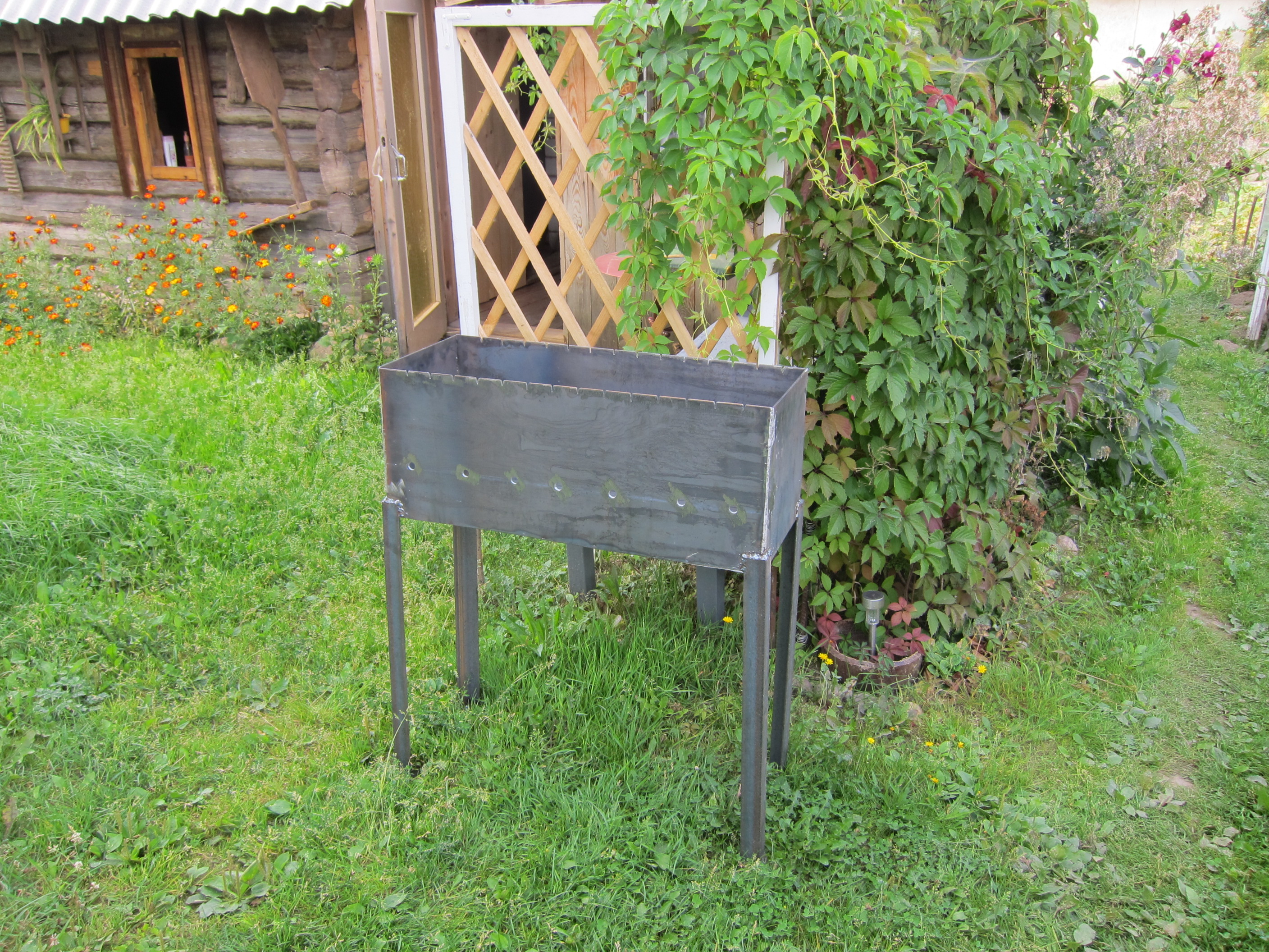

Медленно, но уверенно идет строительство, пол дня ушло на то чтоб по уровню все выставить и приварить профиль для направляющих и рейки. фото позже. Ну чуточку офтопа, металл покупал с запасом, поэтому не мало остатков получилось и вот решил на дачу сварить:
IMG_4641.JPG (5440 просмотров) <a class='original' href='./download/file.php?id=17895&mode=view' target=_blank>Загрузить оригинал (2.44 МБ)</a>

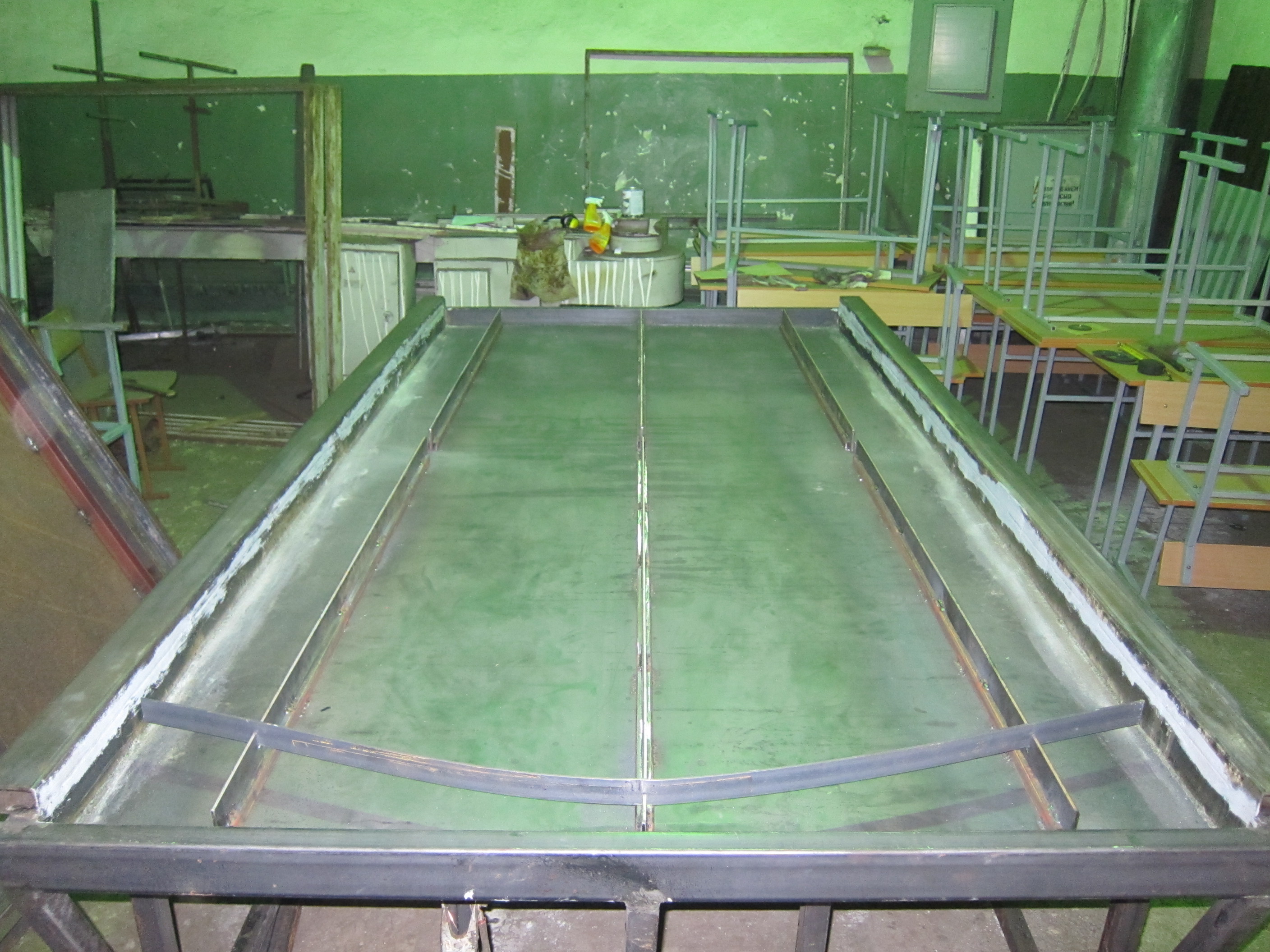

Ладно теперь о имеющем. Немного отошел от проекта решил направляющие крепить в горизонтальной поверхности, а зубчатую рейку в вертикальной, причиной того стала компоновка и удобство регулировки при постройке (идею нашел на grabcad). Так же сегодня начал устанавливать поперечные опорные рейки и тут вопрос: 40х4 мм достаточно будет или есть необходимость их приваривать к продольным и сильно ли будет играть роль, если они будут чуток играть приделом до 1 мм?
Фото прилагаю.
IMG_4643.JPG (5312 просмотров) <a class='original' href='./download/file.php?id=18343&mode=view' target=_blank>Загрузить оригинал (1.51 МБ)</a>
IMG_4644.JPG (5312 просмотров) <a class='original' href='./download/file.php?id=18344&mode=view' target=_blank>Загрузить оригинал (1.38 МБ)</a>
IMG_4646.JPG (5312 просмотров) <a class='original' href='./download/file.php?id=18345&mode=view' target=_blank>Загрузить оригинал (1.38 МБ)</a>
IMG_4650.JPG (5312 просмотров) <a class='original' href='./download/file.php?id=18346&mode=view' target=_blank>Загрузить оригинал (1.38 МБ)</a>

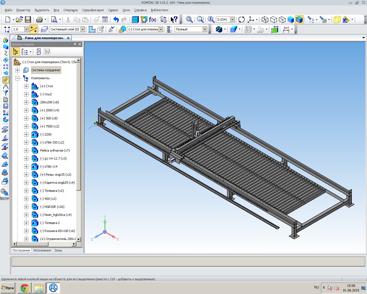

Всем привет, чтобы не создавать новую тему, решил написать в старой и поднять ее вверх. Оцените пожалуйста мой проект станка плазменной резки ЧПУ, электроника еще куплена 1 год назад, я же устроился в эту фирму недавно и станок собрать все некому, вот решил из того что есть собрать станок.
И так приступим, необходимо резать металл толщиной 1-2 мм (нержавейка) 2-10 мм (ЧМ) рабочая зона 6х1,5 м (размер листа) размеры самого станка 7,5х2,2 м, рама собирается из трубы 100х100 толщина стенки 3 мм.
Не могу выложить файл в компасе 3Д (a3d) (как выложить файл из компаса? делаю добавить файл, он грузится и нечего не появляется), позже выложу еще все комплектующие.
Плазморезка.jpg (4109 просмотров) <a class='original' href='./download/file.php?id=52027&mode=view' target=_blank>Загрузить оригинал (385.92 КБ)</a>
Выложить можно все, если запаковать, но смысл? Кадов масса, и что делать тем, кто не пользуется компасом?
N1X писал(а):что делать тем, кто не пользуется компасом?
Именно, например я пользуюсь SolidWorks
