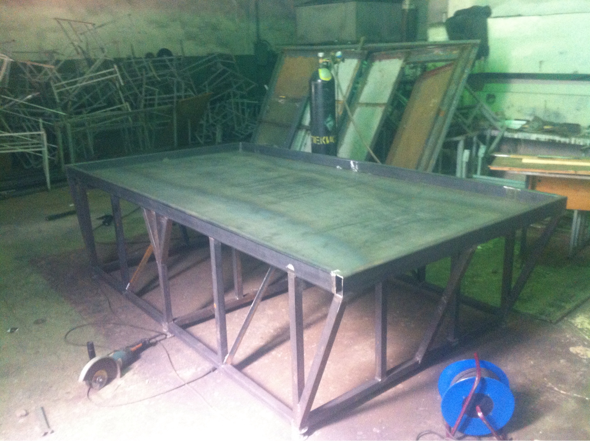

Сегодня чуток навел порядок, все по зачищал и вот что у меня получилось.
Ребята!!!! :thinking: Как лучше и правильнее дальше строить боковые направляющие? Повторюсь может у кого есть интересные видосы или же чертежи.

Дно ванны по прихватывал точечной сваркой к опорам (5868 просмотров) <a class='original' href='./download/file.php?id=16872&mode=view' target=_blank>Загрузить оригинал (1.1 МБ)</a>

Все верно, именно его я и копировал, правда копирование не получилось, много чего менял, доделывал и если бы я сейчас начал варить, то немного по другому сделал бы! Но суть не в этом, на данный момент воюю с тем, что немного повело стол именно среднюю оперу, она выше чем по краям и стараюсь сейчас все выровнять, путем новых боковых профилей и нарезанием зазоров на рейках в самой ванне.

средняя часть выше боковых на 5мм.
Изменения которые точно сделаю- это направляющие расположу горизонтально, тому есть кучу причин.
