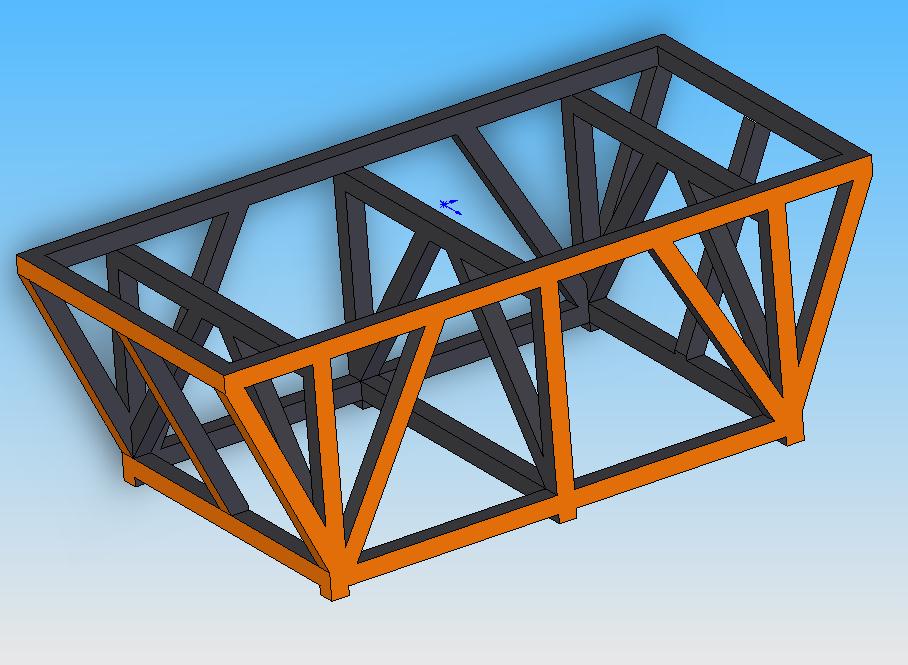

Вот пару часиков посидел и прикинул планчик стола, пожалуйста покритикуйте его.
И сразу вопрос, с какой стороны лучше будет крепить направляющие, а с какой зубчатую рейку?
ДА и еще один нюанс, рабочее поле я взял 1300х2800 (тоесть запас 50мм по Y и 300мм по Х), по идеи я должен вписаться в желанные 1250х2500

Re: Помогите в постройке ЧПУ-плазмореза
А зачем такая мощная рама? это же плазма, важно лишь отсутствие перекосов портала (чтобы портал был перпендикулярен своим рельсам), а стол может быть каким угодно, лишь бы лист металла выдержал.

Сообщение iVadik »
Ну изначально я планировал брать 60х60, но товарищи мне сказали, что будет маловато, так как если я захочу кроить лист толщиной 40мм, то она не выдержит, я уже подумываю использовать 80х40мм и 40х40мм (для ребер жесткости) с толщиной стенки 3мм.
Опять же повторюсь, где и как лучше размещать направляющие и зуб. рейку?

iVadik писал(а):где и как лучше размещать направляющие и зуб. рейку?
Положение не играет особой роли. Стоит располагать исходя из соображений удобства сборки, установки, выставления параллельности рельсов, расположения редукторов, учесть то, что от плазмы много гари и она будет оседать на рельсах и рейке.

Сообщение iVadik »
Понял, значит лучше всего будет расположить направляющие и рейку на торцевой внешней стороне (та которая оранжевая). Тогда кто, что может посоветовать по данному вопросу, какие направляющие необходимы(размеры) :rail: , так как большая будет поперечная нагрузка, портал все-таки не легкий получится, и опорные модули соответственно? Где их можно (лучше) купить?
Да и еще вопрос в нагрузку, привод нужен только с одной стороны стола или необходимо тоже самое организовывать и с другой стороны, во избежании перекоса портала (заклинивания)?
Привод - однозначно с обеих сторон. При такой длине портала вариантов просто нет.
Профильные рельсы с каретками выдерживают значительно большие нагрузки, чем вес портала, при чем во всех направлениях.
Скорее стоит подумать о том, насколько сильно будет прогибаться портал при ускорениях. Для плазмы важна постоянная скорость резки, и тонкие листы придется резать на больших скоростях, соответственно, будут высокие ускорения. Это важно для плазмы.
Направляющая 20мм самое то. Рейку и направляющую ставь сбоку, и лучше так, чтобы их можно было прикрыть сверху.
Привод с двух сторон.
Портал постарайся сделать как можно легче - тогда получишь более хорошие ускорения.
А почему на моделе внешний контур выше внутренних поперечных балок?
И кстати 50мм не маловат ли запас по Y? Тебе надо будет лист под портал подложить и при этом ухитриться не снести его.
ЗЫ запасы с учетом ширины кареток?

Сообщение iVadik »
Nick писал(а):А почему на модели внешний контур выше внутренних поперечных балок?
Потому что на них будет лежать лист металла и проварен по контуру! на верх будет приварено две продольные опоры для пластин и внизу будет зазор, чтоб получилась водяная ванна! Наверное не очень понятно написал, но чуточку позже немного перерисую стол и дорисую дальше, согласно ваших рекомендации и критики.
На счет легкого портала! думаю по бокам будут вырезаны пластины или листового металла, а сама балка портала планирую поставить из алюминиевого профиля, может кто может подсказать из какого лучше и ответственно какого размера?
