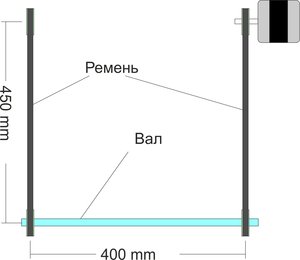

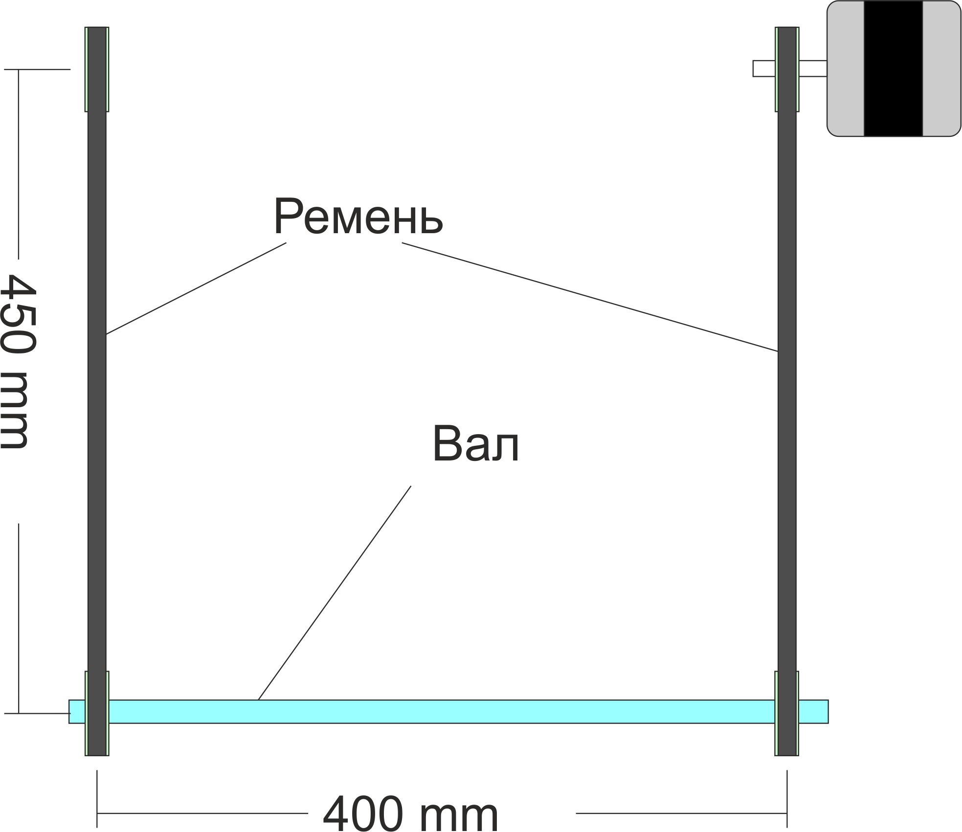

Добрый вечер. Имеет право на жизнь такая конструкция перемещения
Ось Y.jpg (3563 просмотра) <a class='original' href='./download/file.php?id=11431&mode=view' target=_blank>Загрузить оригинал (129.5 КБ)</a>
Тяжесть — это хорошо. Тяжесть — это надежно. Даже если не выстрелит, таким всегда можно дать по голове.
Сообщения: 22776
Re: 3D принтер на основе replicator
Почему бы и нет...
А может вал прямо к движку подключить?

На движке уже стоит шкив родной запрессованный,и жалко и повредить двигатель не охота. А как можно рассчитать момент двигатели для этой оси, если известен вес?
Сообщения: 22776
Грубо: момент = сила * плечо
сила = масса на ускорение.

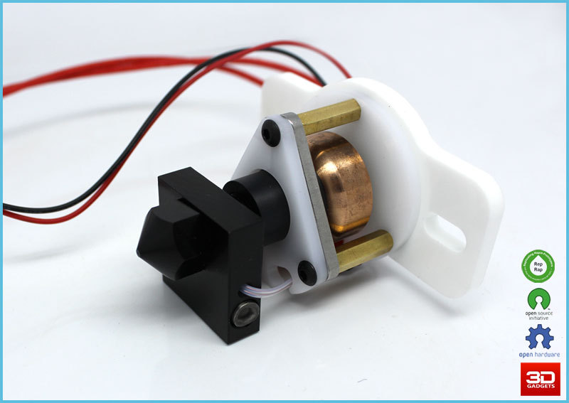

ещё вопрос про эксртудер
такой купить или
или этот "буда"экструдер
второй вроде посимпатичней будет
вот ссылка http://reprap.org/wiki/LulzBot/Budaschnozzle
или вообще может что то другое посоветуете
Сообщения: 22776
А из чего у них сопла сделаны?

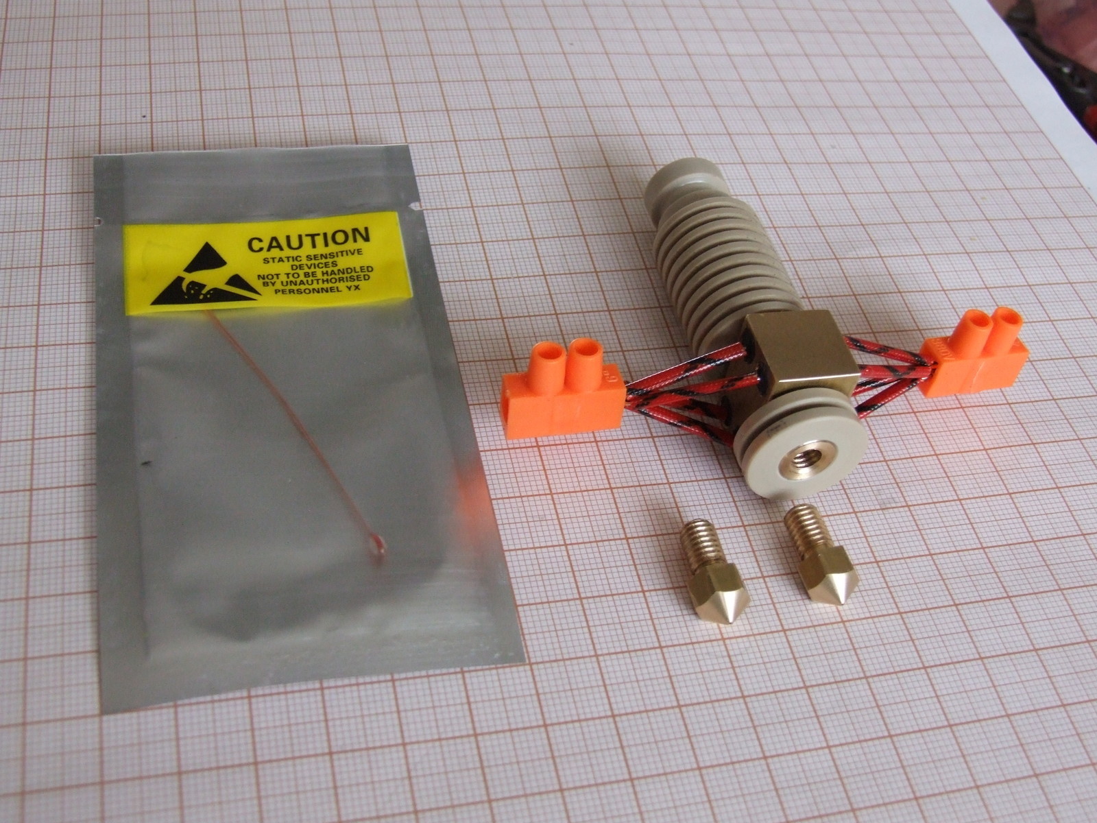

а вот чё с экструдерами вернее с хот-ендами
верхний это MK-IV от мэйкер бота
нижний какой то буда-хотэнд новый типа 2012 года едишн
там видать из РЕЕК сопло сделано - Это плохо?
вот ещё хот энд
$T2eC16FHJGIE9nnWprlcBRBsCj)JE!~~60_57.JPG (3313 просмотров) <a class='original' href='./download/file.php?id=11854&mode=view' target=_blank>Загрузить оригинал (462.19 КБ)</a>
может тестировал кто нить?
да и вообще реально ли добиться толщины слоя 30-40 микрон при вложениях 350-400$ учитывая то что с радиоэлектроникой совсем плохо,
только из готовых деталей, а с механикой вроде получше всегда было
я не говорю про 20, мне слабо верится что новый ултимэйкер такой слой выдаёт
Сообщения: 22776
Основной проблемой таких экструдеров было забитие сопла, если туда что-то попадет, соплу хана. PEEK вроде должен не плохо работать. Бери сразу запасные сопла, чтобы потом их не ждать!
