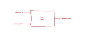

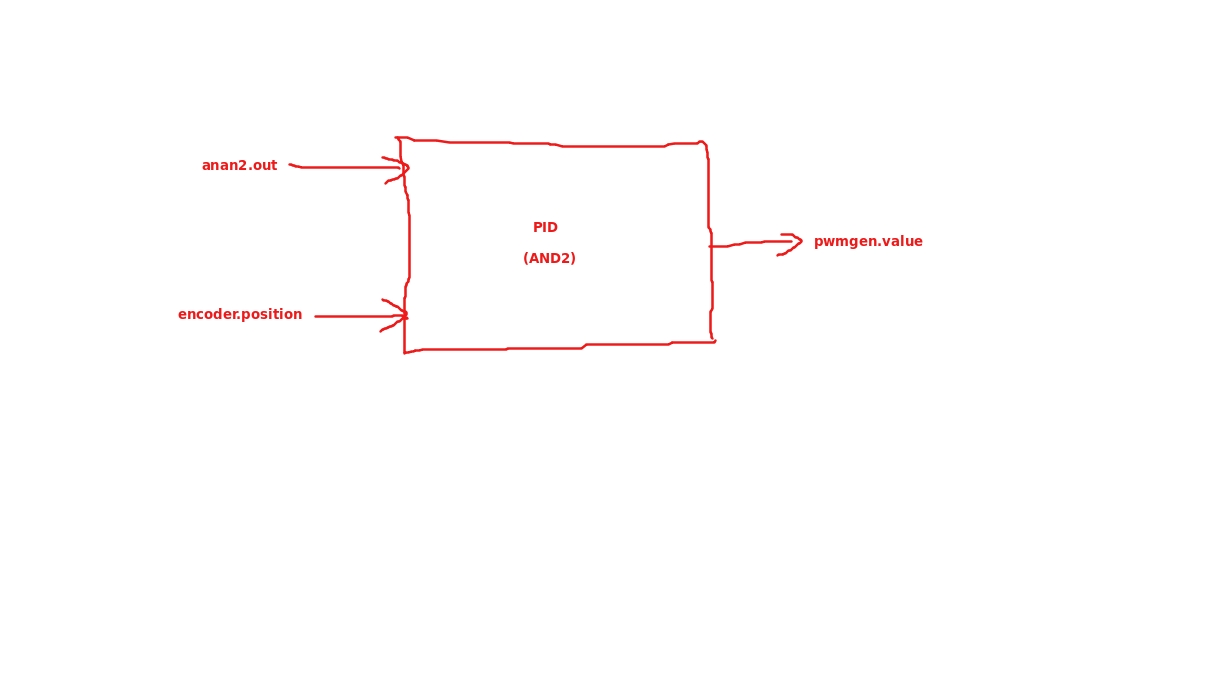

Хочеться довести до логического завершения компонент тангенциального ножа.
Протестировав atan2 во всех модификациях, не нашел полностью удовлетворения требованиям такого рода инструмента.
если ножом управляет серводвигатель - то хочеться схематично говоря такого:
Выделение(034).jpg (5168 просмотров) <a class='original' href='./download/file.php?id=16365&mode=view' target=_blank>Загрузить оригинал (44.01 КБ)</a>
то есть выход atan2 в диапазоне 0-360 и желательно переходы по кратчайшему пути...
для наглядности можнт умножать выход на значение рад :
         a1 = atan2(x,y);
         a = a1*57,295779513;

Не совсем понял схему... как подключить два пина к PID? и зачем там AND2?

Nick писал(а):Не совсем понял схему..
ну схема - это второе...
первое - это получить от ATAN2 на выходе угол (все варианты в теме не работают правильно до конца)

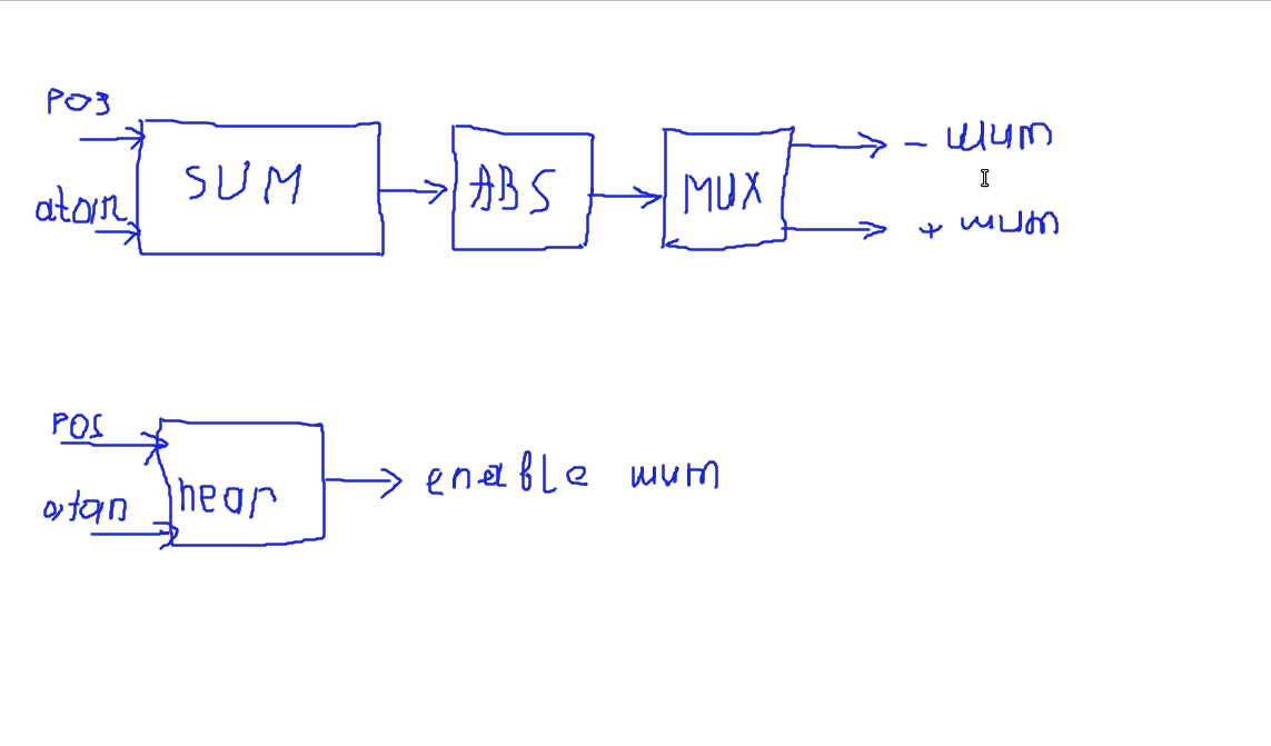

теперь задумка реализации:
нож выполняется как ось на серве ,энкодер на рисунке заведен на "pos" , atan- это выход нашего компонента...
near сравнивает задание (atan) и позицию - count энкодера и при совпадении - запрещает шим через enable...
направление вращения берем через sum , abs и mux... где то так:
#=================================================== http://cnc-club.ru/forum/viewtopic.php?t=2449&p=75810#p75808
loadrt atan2
loadrt sum2
loadrt abs
loadrt near
loadrt mux2
addf atan2.0 servo-thread
addf sum2.0  servo-thread
addf abs.0   servo-thread
addf near.0  servo-thread
addf mux2.0  servo-thread
net vel_in    axis.0.joint-vel-cmd             => atan2.0.y
net vel_in1   axis.1.joint-vel-cmd             => atan2.0.x
net  sum_in0  hm2_5i20.0.encoder.02.position   => sum2.0.in0
net  sum_in1  atan2.0.a                        => sum2.0.in1
net  sum_out  sum2.0.out                       => abs.0.in
net  abs_pos  abs.0.is-positive                => mux2.0.sel
net  mux_out  mux2.0.out                       => hm2_5i20.0.pwmgen.02.value
setp mux2.0.in0  -0.5
setp mux2.0.in1   0.5
net  near_in1  hm2_5i20.0.encoder.02.position  => near2.0.in1
net  near_in2  atan2.0.a                       => near2.0.in2
net  near_out  near2.0.out                     => hm2_5i20.0.pwmgen.02.enable
setp near.0.difference 0

Тогда в чем вообще проблема? atan->pid->pwm и все....
Зачем тебе mux, abs, near и прочее?
Или ты таким путем хочешь избежать использования PID? :)

Nick писал(а):Тогда в чем вообще проблема? atan->pid->pwm и все.... Зачем тебе mux, abs, near и прочее?
ну нету у меня таланта коротко написать :)
я мыслил так - near будет сравнивать задание с позицией и выдавать да или нет на шимгенератор
а знак шим будет вычислять abs
(приветствуются другие идеи :) )

А чем тебе pid не подходит для этих целей? :)
там и deadband есть если что.
т.е. просто настраиваешь как обычную ось и все, а команду берем с atan.

я ж так и хотел (см. первый кривой риунок :) )....
там или пид или sum планировался...
железо покажет - что и как ...

nkp писал(а):я ж так и хотел (см. первый кривой риунок )....
Там у тебя еще какой-то and2 закрался... :)
