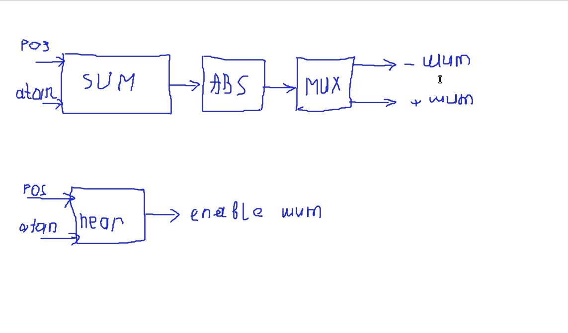

Хочеться довести до логического завершения компонент тангенциального ножа.
Протестировав atan2 во всех модификациях, не нашел полностью удовлетворения требованиям такого рода инструмента.
если ножом управляет серводвигатель - то хочеться схематично говоря такого:
Выделение(034).jpg (5182 просмотра) <a class='original' href='./download/file.php?id=16365&mode=view' target=_blank>Загрузить оригинал (44.01 КБ)</a>
то есть выход atan2 в диапазоне 0-360 и желательно переходы по кратчайшему пути...
для наглядности можнт умножать выход на значение рад :
         a1 = atan2(x,y);
         a = a1*57,295779513;

теперь задумка реализации:
нож выполняется как ось на серве ,энкодер на рисунке заведен на "pos" , atan- это выход нашего компонента...
near сравнивает задание (atan) и позицию - count энкодера и при совпадении - запрещает шим через enable...
направление вращения берем через sum , abs и mux... где то так:

Re: Станок канатной резки камня с ЧПУ
Серва по скорости управляется?
Вообще сервой все равно надо бы через ПИД управлять...
И лучше добавь в компонент atan параметр scale... формат в радианах тоже достаточно часто используется... (надо бы эти компоненты в linuxcnc запостить...)
Первое условие нужно, по крайней мере, чтобы не высчитывать atan2, а то в манах пишут: If both arguments passed are zero, a domain error occurs.
PS а зачем у нас столько интервалов? нам [-пи,пи] не подходит?
nkp писал(а):нет - это все будет работать без пересечения нулевой метки энкодера - то есть по длинному пути
Тогда в чем вообще проблема? atan->pid->pwm и все....
Зачем тебе mux, abs, near и прочее?
Или ты таким путем хочешь избежать использования PID? :)

Nick писал(а):Тогда в чем вообще проблема? atan->pid->pwm и все.... Зачем тебе mux, abs, near и прочее?
ну нету у меня таланта коротко написать :)
я мыслил так - near будет сравнивать задание с позицией и выдавать да или нет на шимгенератор
а знак шим будет вычислять abs
(приветствуются другие идеи :) )
А чем тебе pid не подходит для этих целей? :)
там и deadband есть если что.
т.е. просто настраиваешь как обычную ось и все, а команду берем с atan.
Сообщение nkp »
я ж так и хотел (см. первый кривой риунок :) )....
там или пид или sum планировался...
железо покажет - что и как ...
