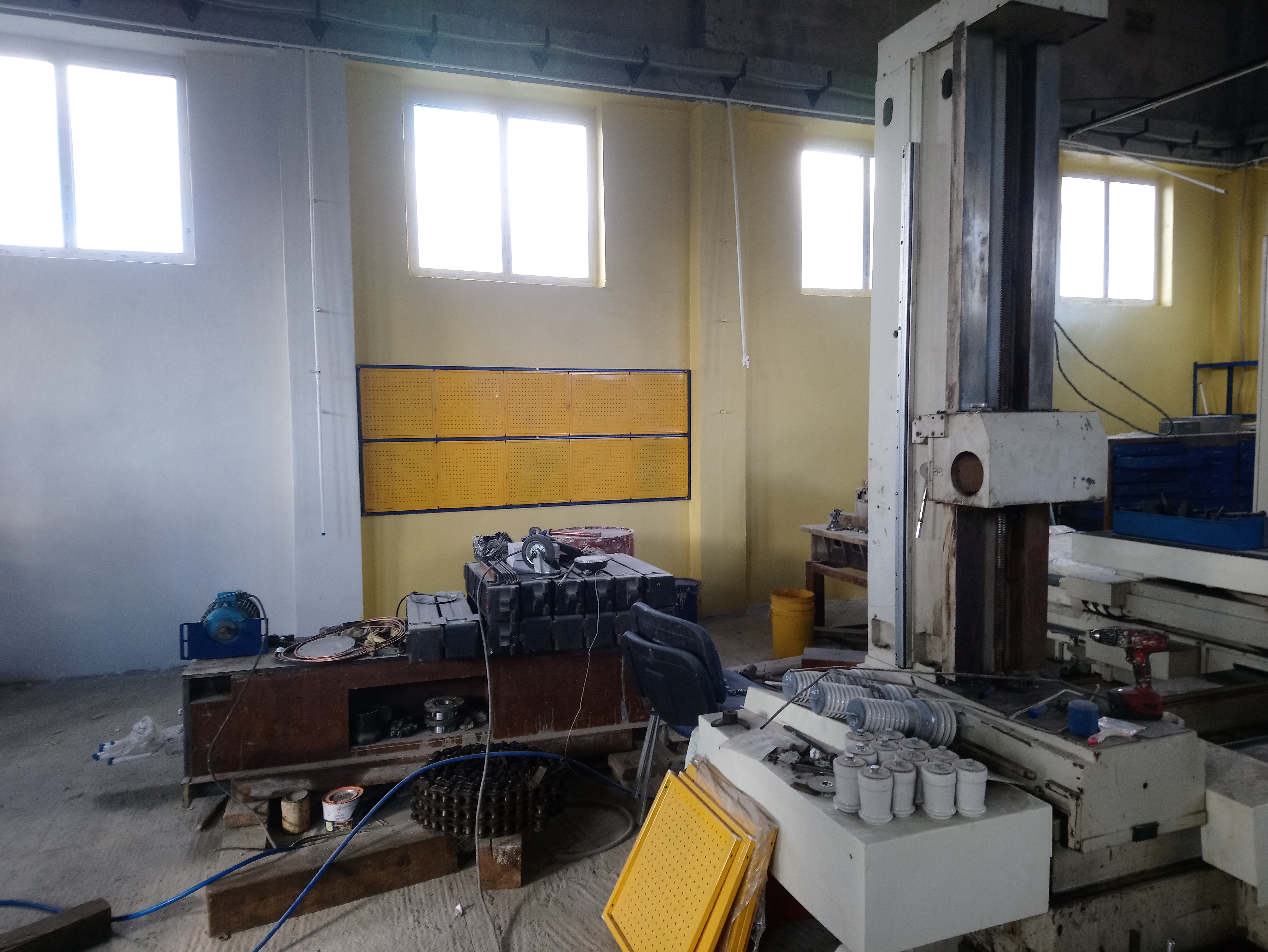

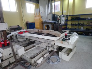

Потихоньку обживаемся...
Так как бардак в корне убивает чувство гармонии в моей душе, пришлось убить три дня на создание полочек для оснастки. Заодно и стенки затерли шпаклевкой и покрасились. Жить стало сразу приятнее и веселее. Тем более оснастка продолжает прибывать и валить её в кучу не поднимается рука...
Очень жду новые светильники металлогалогеновые... Светодиодный свет убог по своей природе... 3+ Квт на помещение светодиодов, а глаза видеть нормально отказываются...

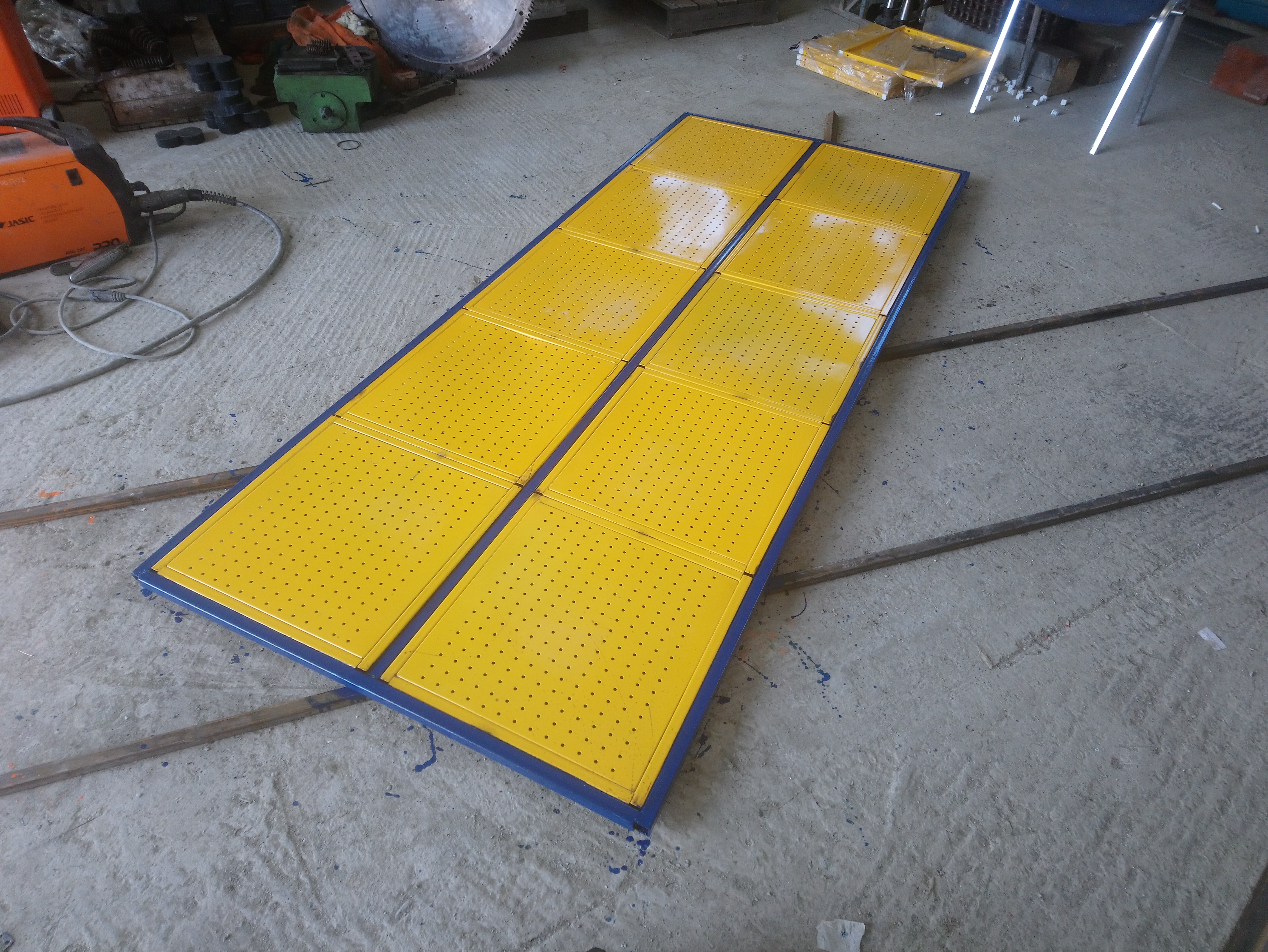

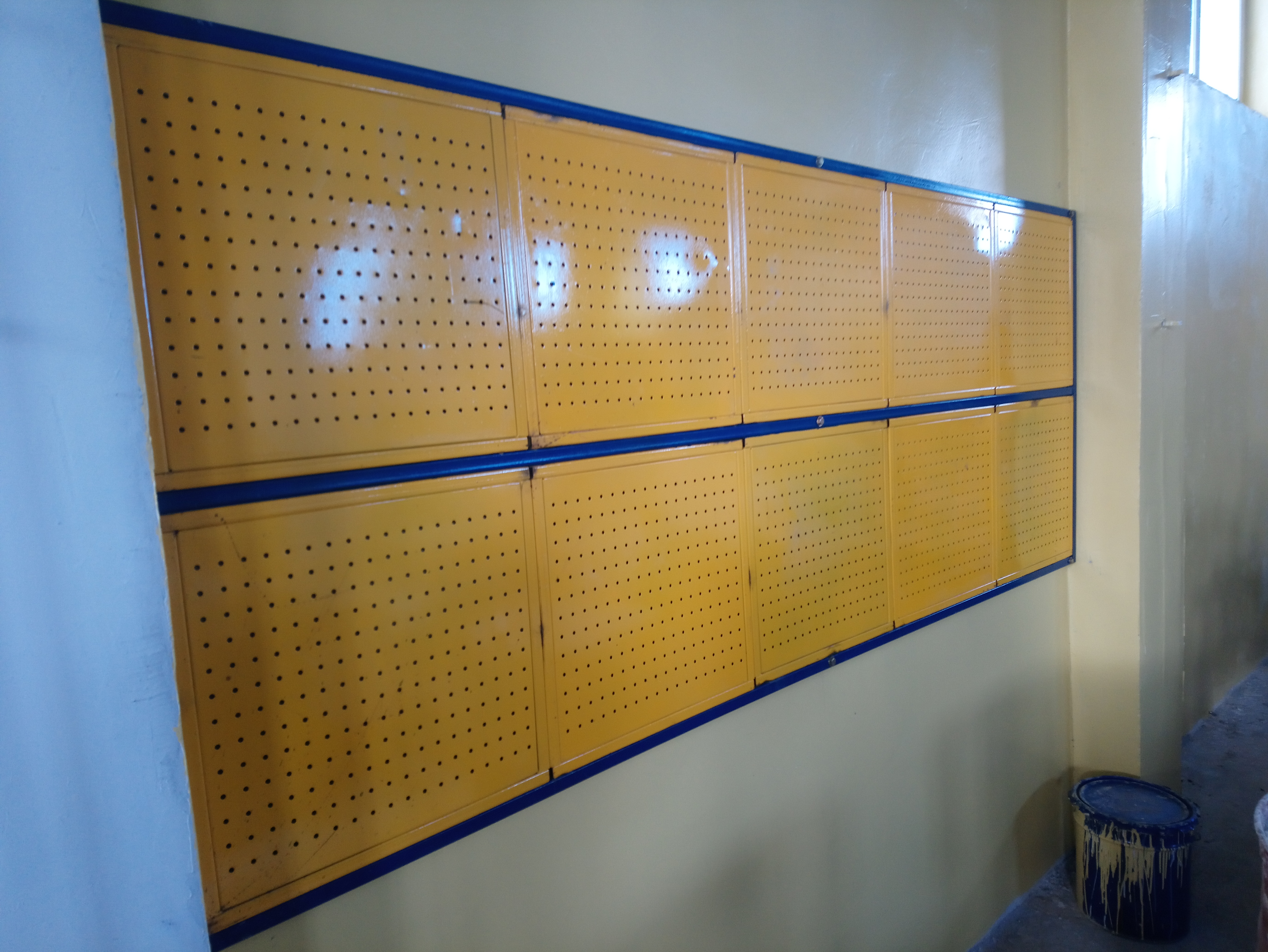

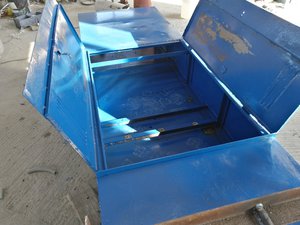

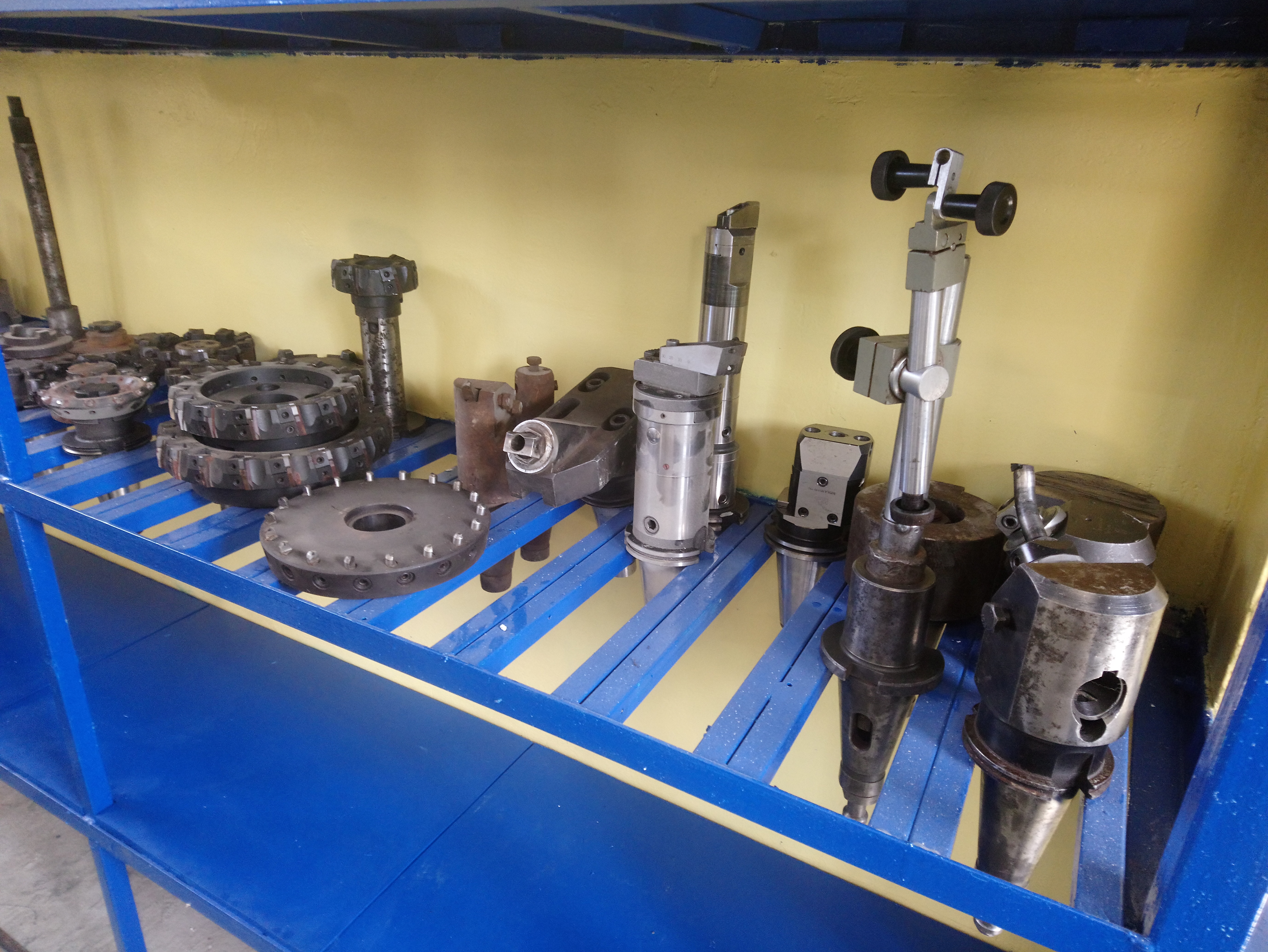

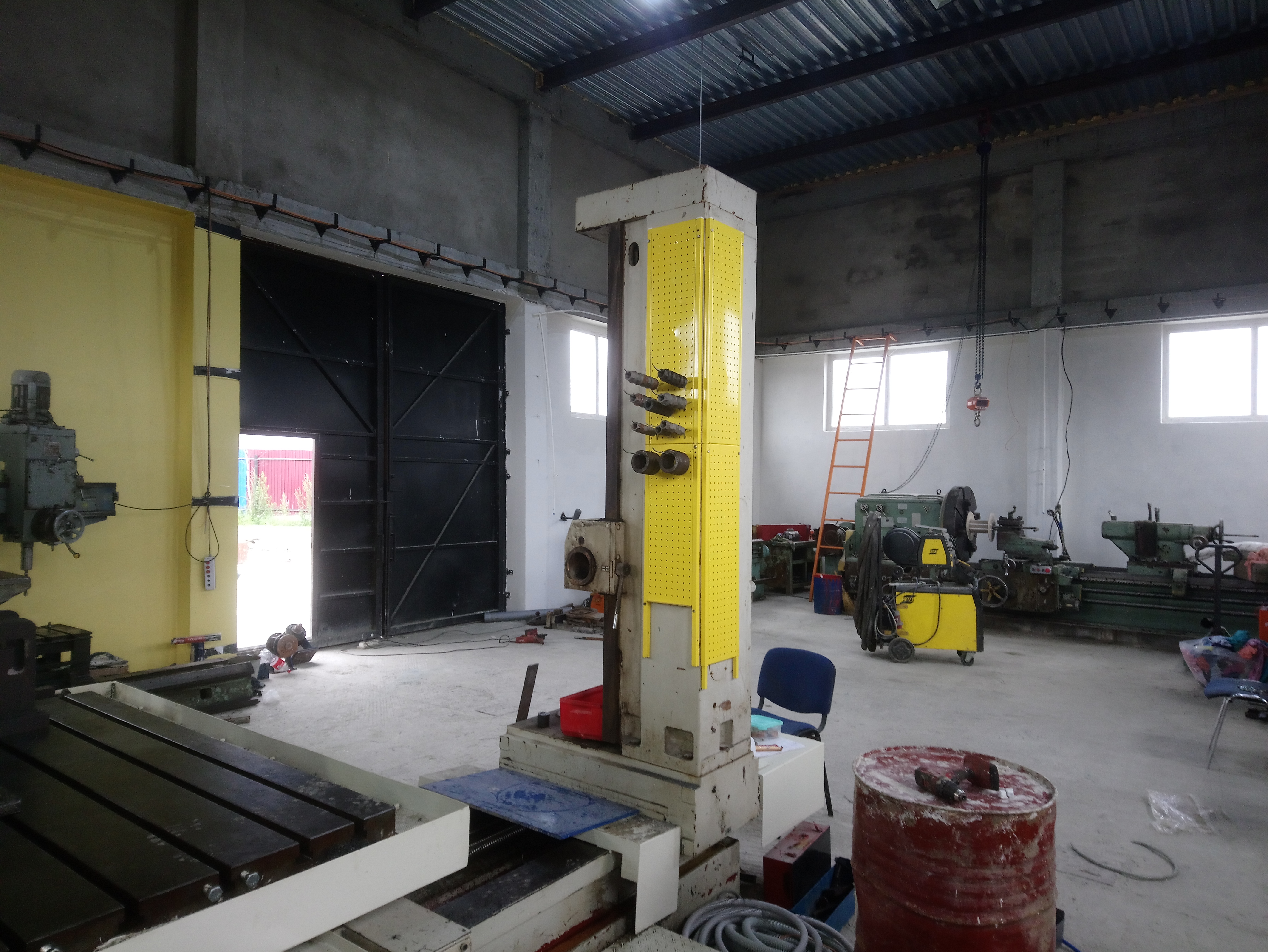

Еще одна обновка - Щит для инструмента, сварил покрасил и несколько дней ждал пока покрасят стены... Теперь надо будет развесить кучу всякого разного...
DSC_0066.JPG (4213 просмотров) <a class='original' href='./download/file.php?id=169378&mode=view' target=_blank>Загрузить оригинал (7.34 МБ)</a>
DSC_0098.JPG (4213 просмотров) <a class='original' href='./download/file.php?id=169379&mode=view' target=_blank>Загрузить оригинал (5.72 МБ)</a>
DSC_0099.JPG (4213 просмотров) <a class='original' href='./download/file.php?id=169380&mode=view' target=_blank>Загрузить оригинал (6.46 МБ)</a>

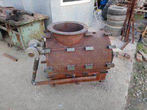

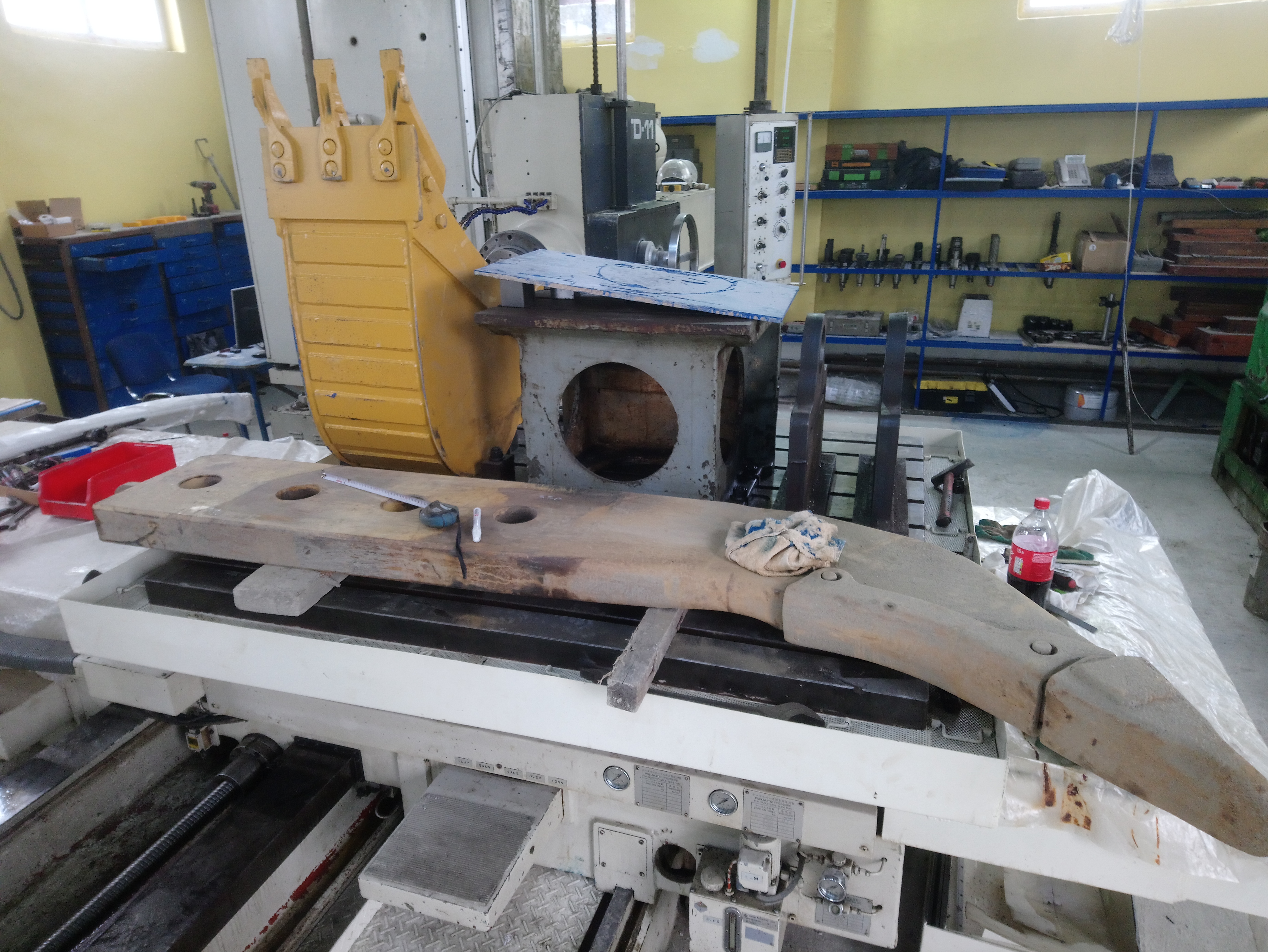

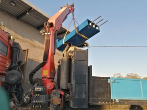

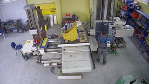

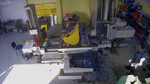

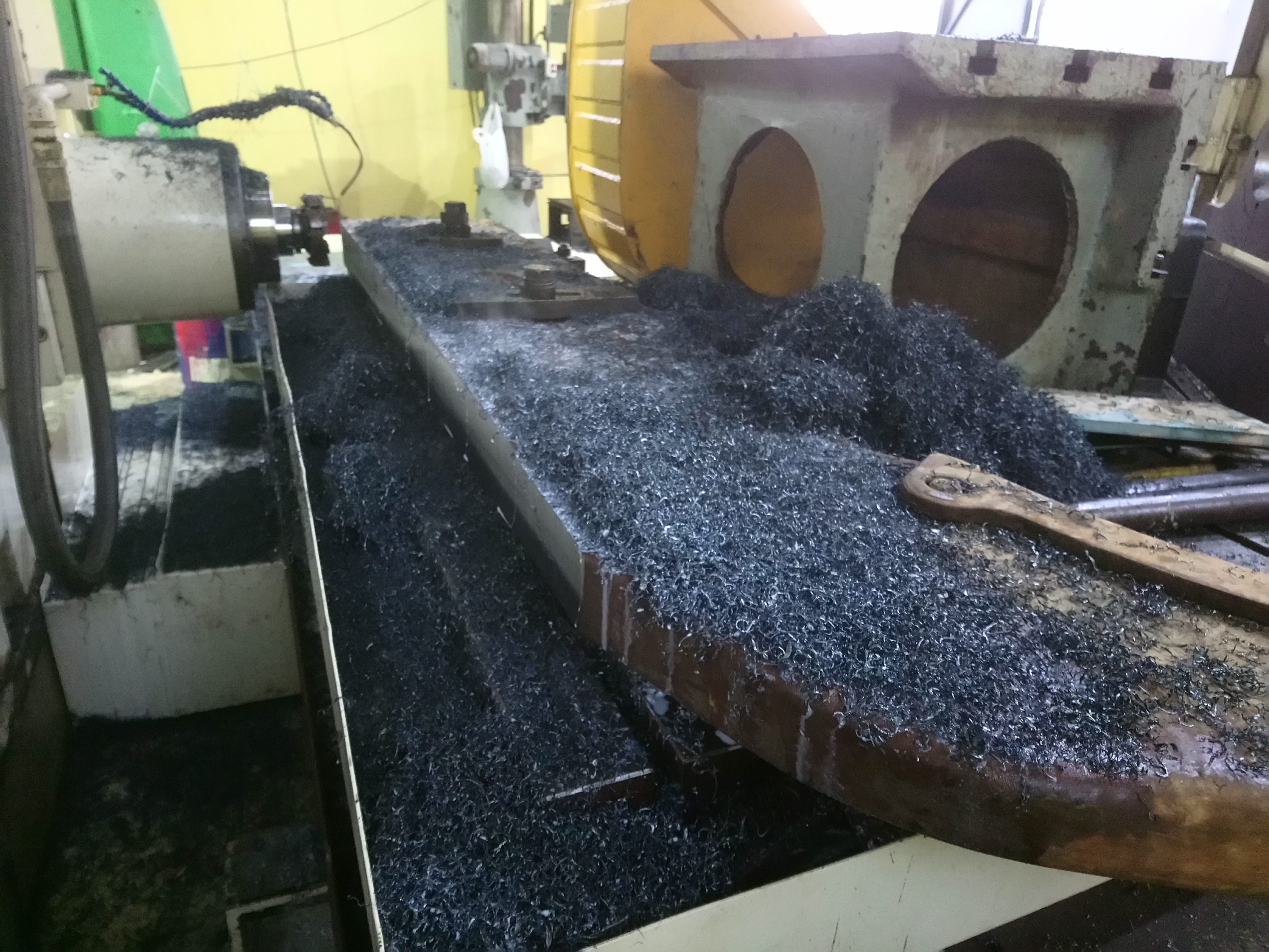

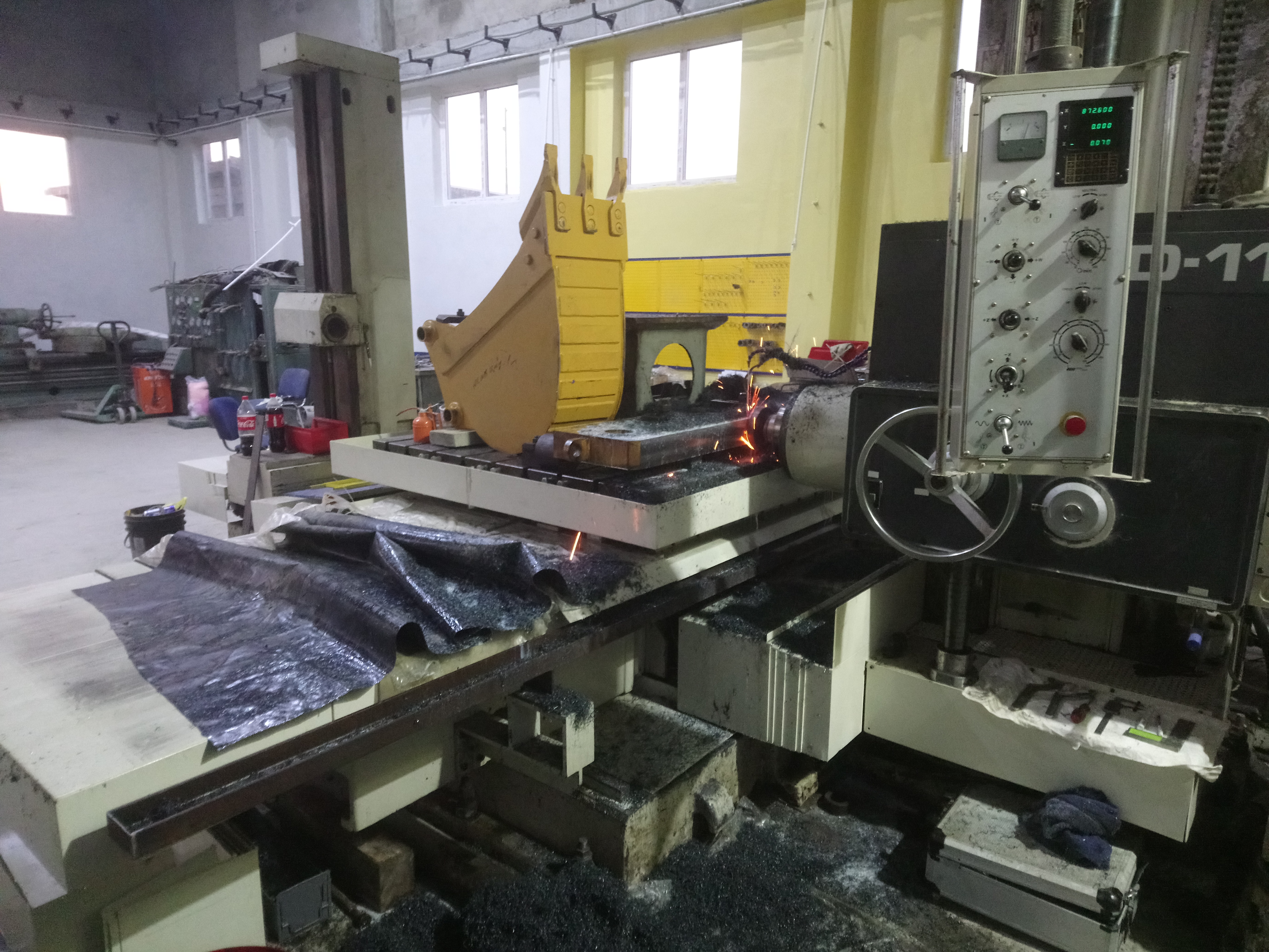

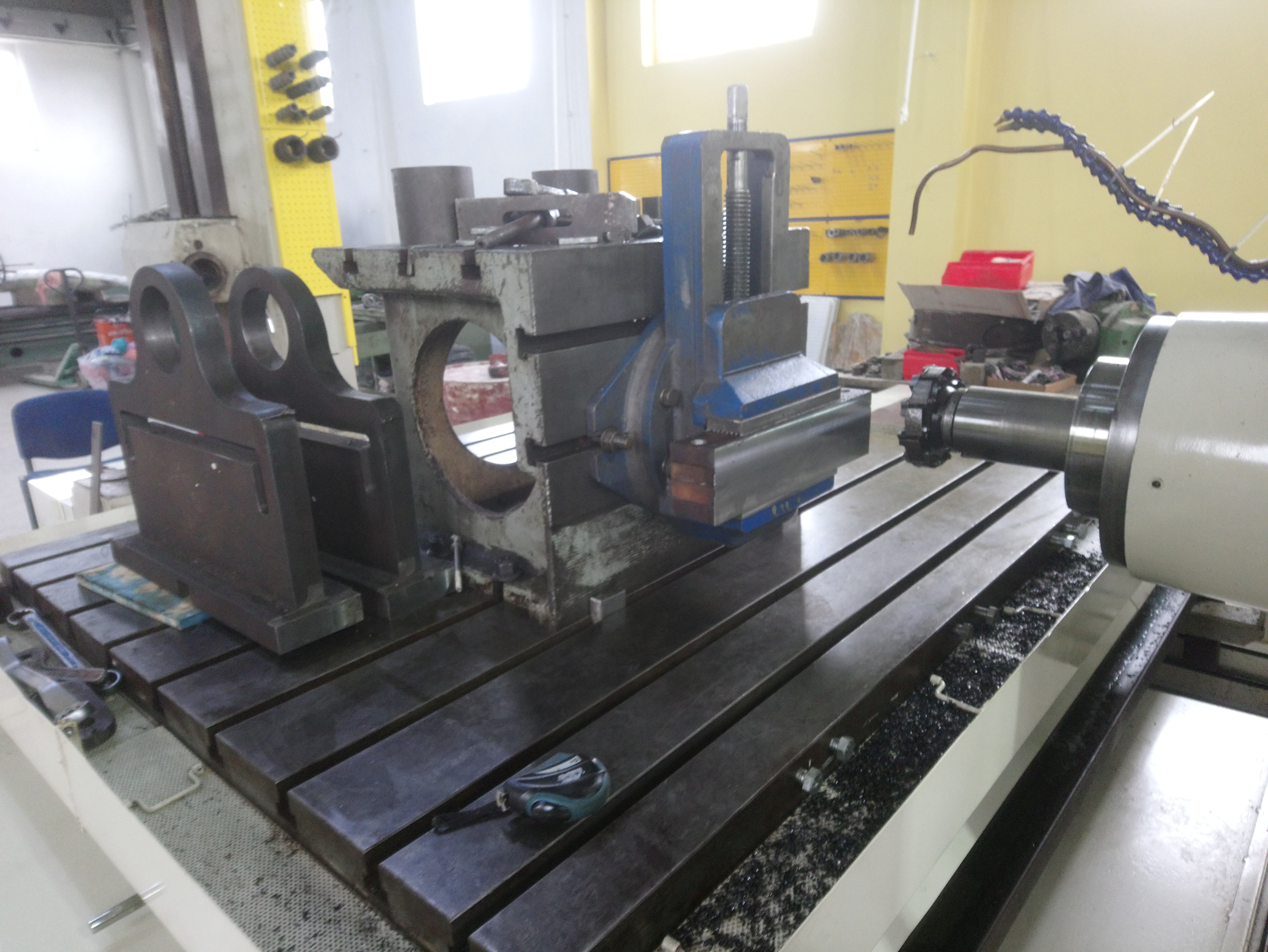

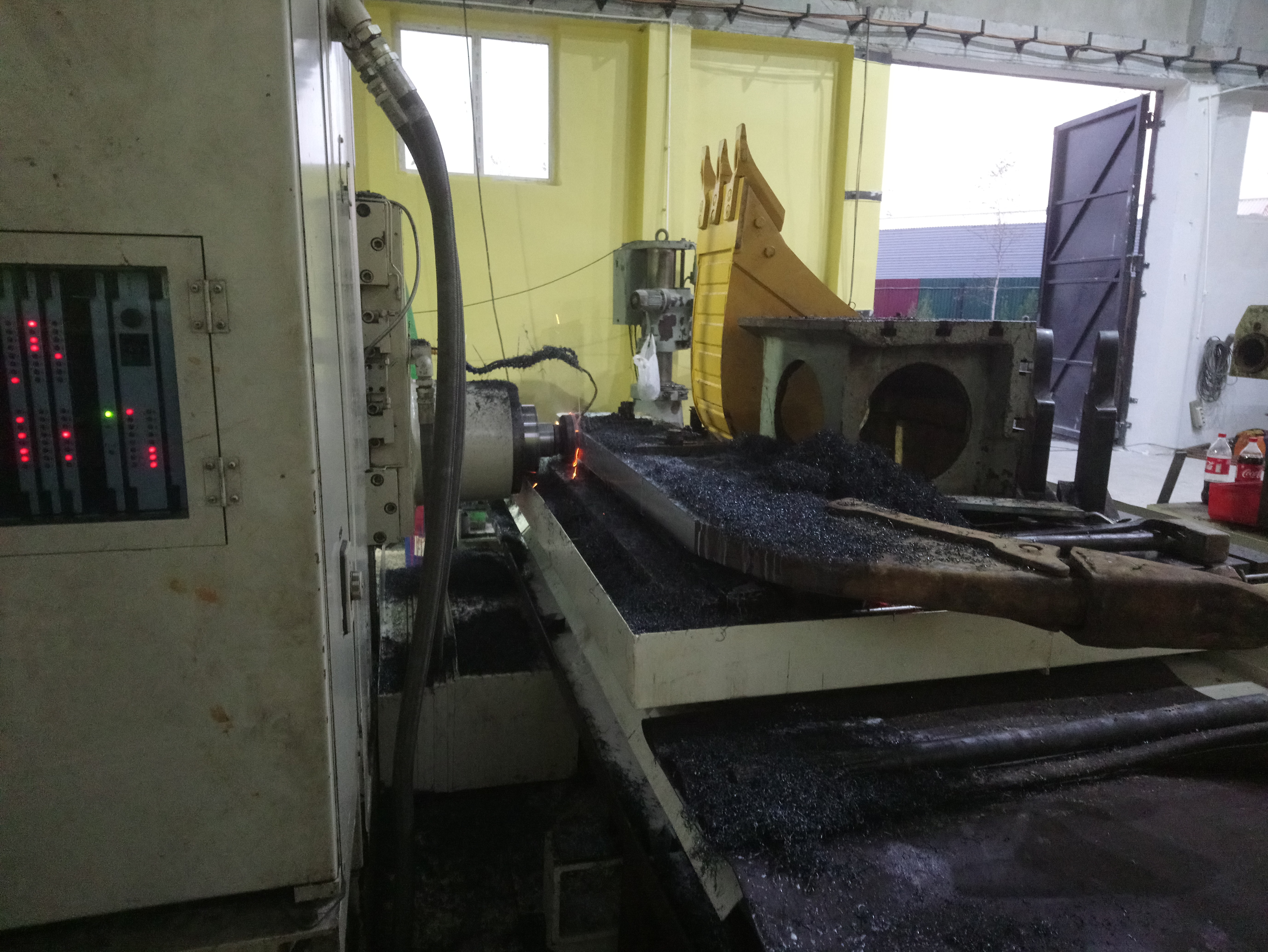

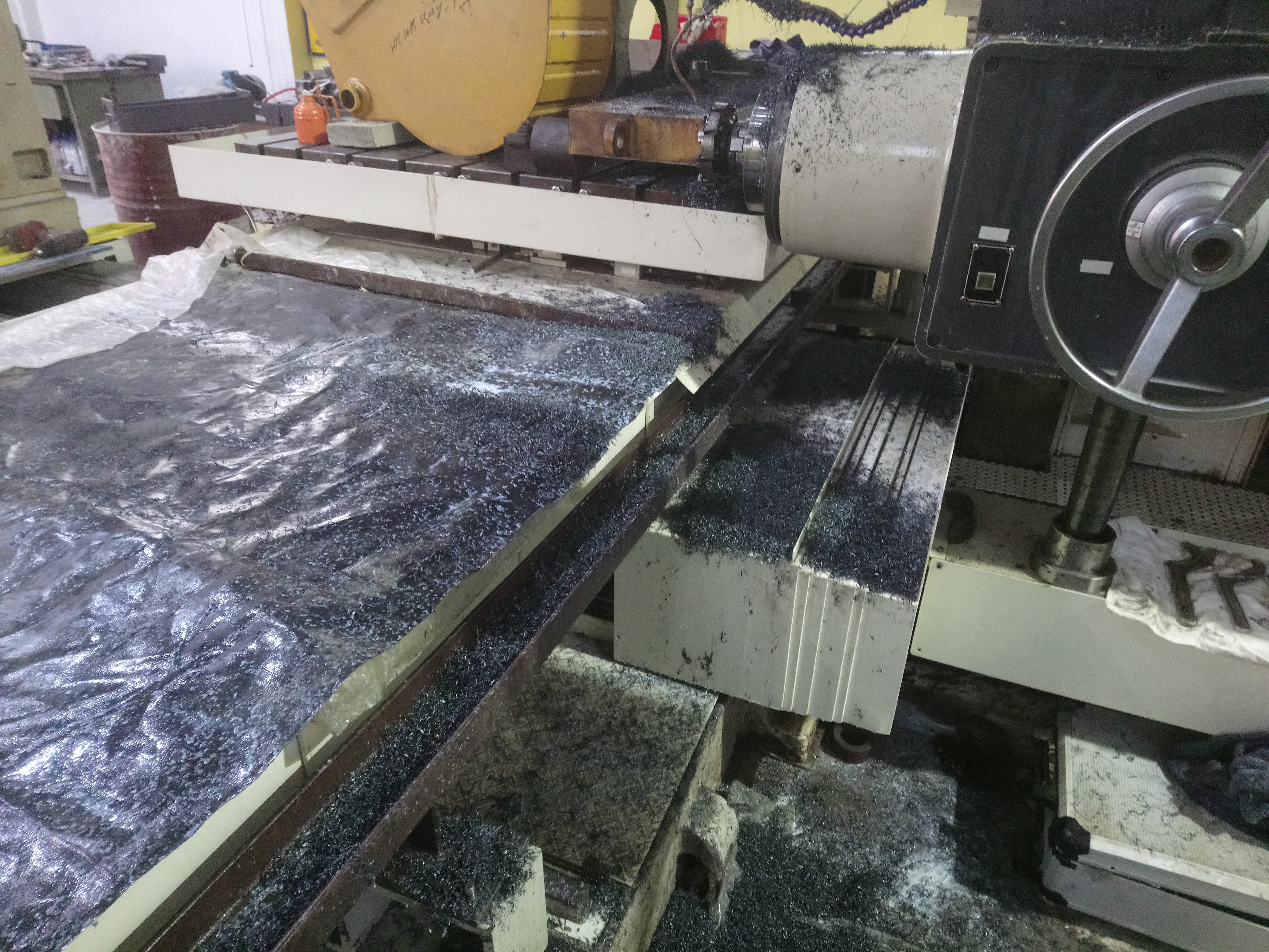

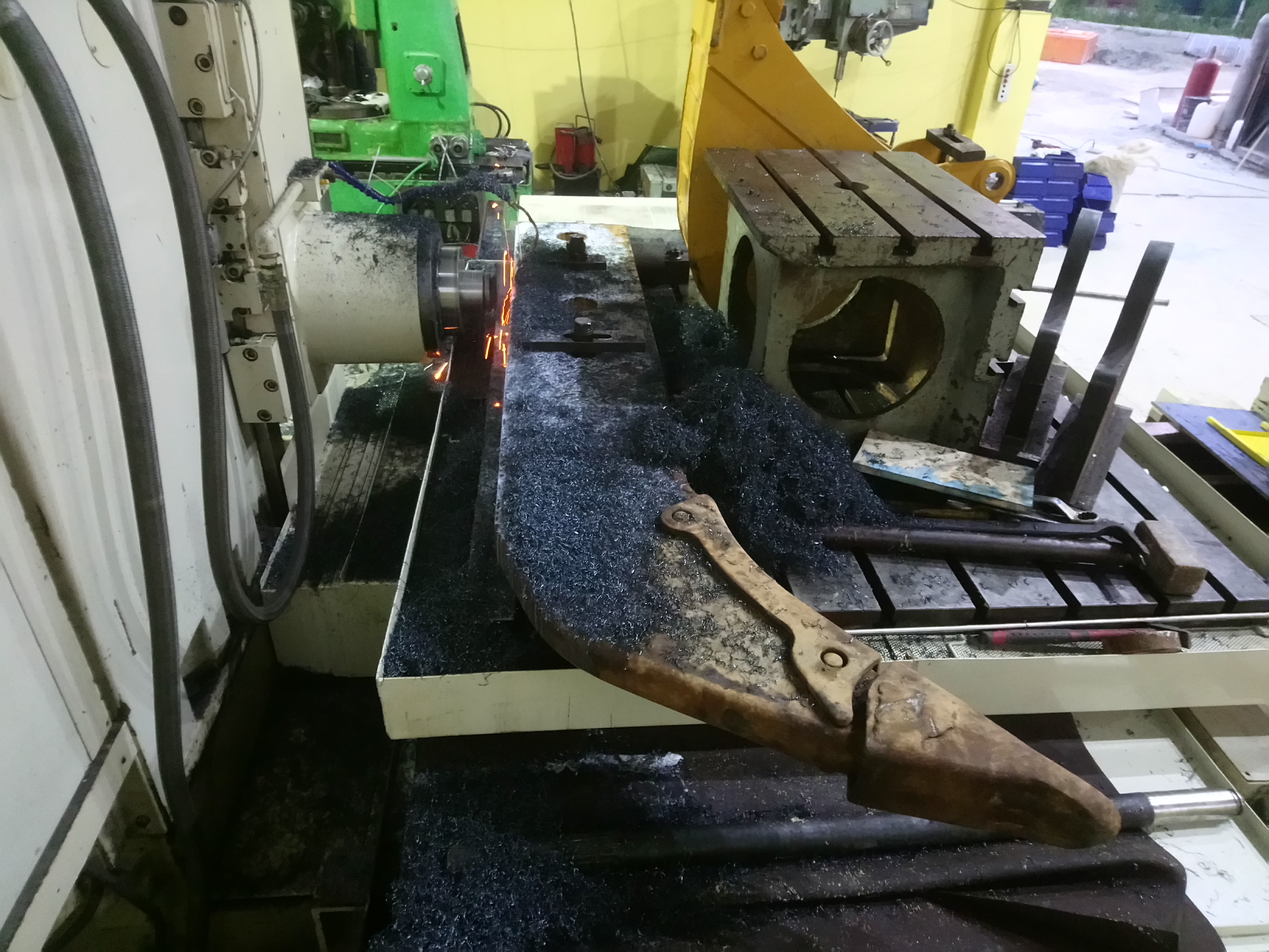

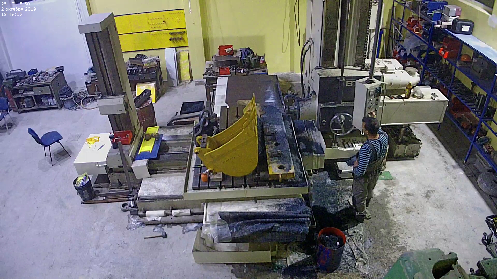

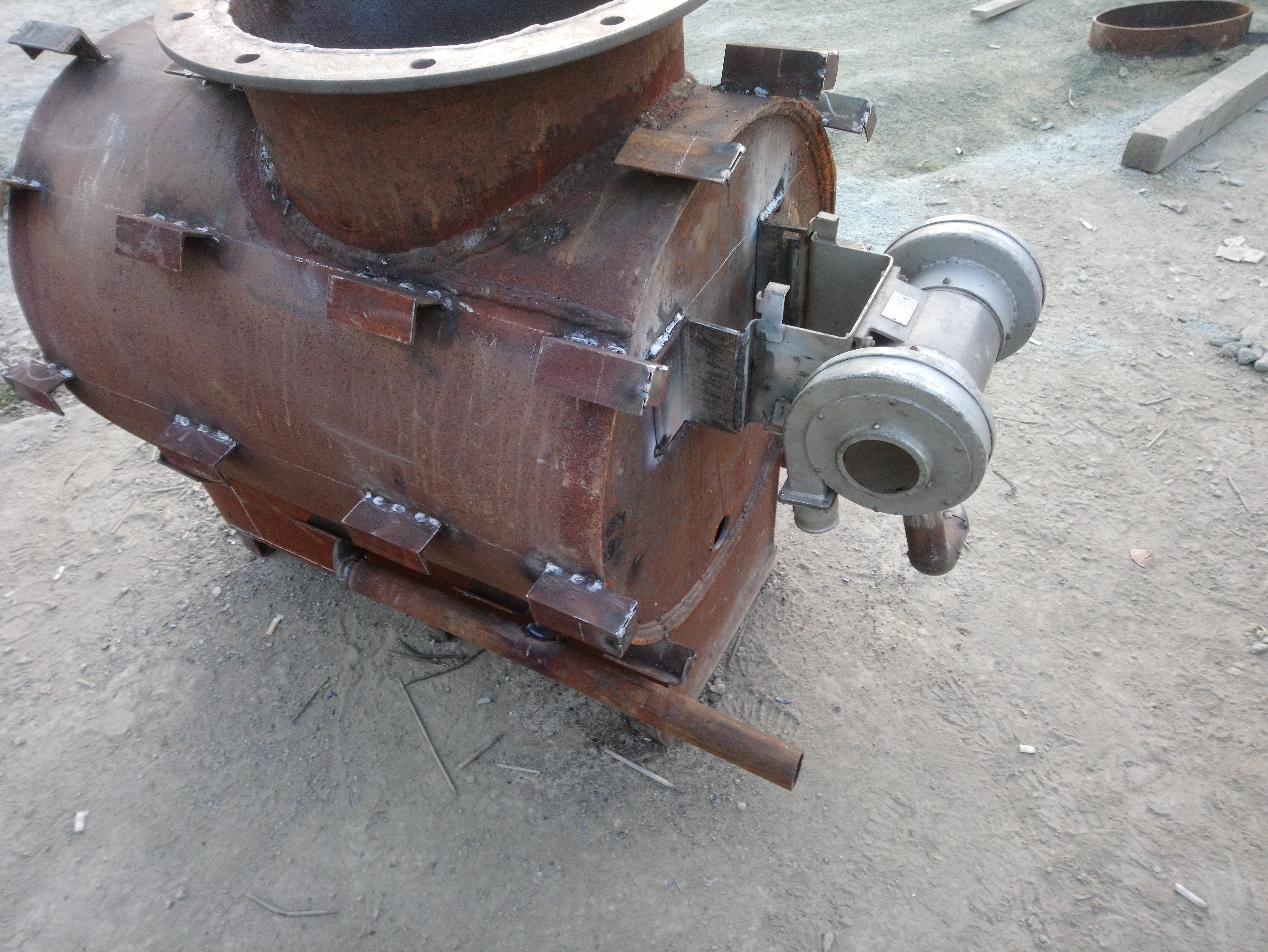

Сегодня простоял 11 часов у станка... Драл "Цаппу". Непонятная сталь общим весом в 500++кг. Клык от бульдозера Катерпиллар. Обдирается Хреново... Очень хреново... Толщина 110мм, Длинна 2010мм, Ширина 370мм. Задача уменьшить ширину до 330мм..
Приехало -
DSC_0101.JPG (3934 просмотра) <a class='original' href='./download/file.php?id=169814&mode=view' target=_blank>Загрузить оригинал (6.39 МБ)</a>
DSC_0102.JPG (3934 просмотра) <a class='original' href='./download/file.php?id=169815&mode=view' target=_blank>Загрузить оригинал (6.41 МБ)</a>
В работе -
DSC_0127.JPG (3932 просмотра) <a class='original' href='./download/file.php?id=169820&mode=view' target=_blank>Загрузить оригинал (7.92 МБ)</a>
DSC_0128.JPG (3927 просмотров) <a class='original' href='./download/file.php?id=169825&mode=view' target=_blank>Загрузить оригинал (6.02 МБ)</a>
DSC_0130.JPG (3927 просмотров) <a class='original' href='./download/file.php?id=169827&mode=view' target=_blank>Загрузить оригинал (7.75 МБ)</a>

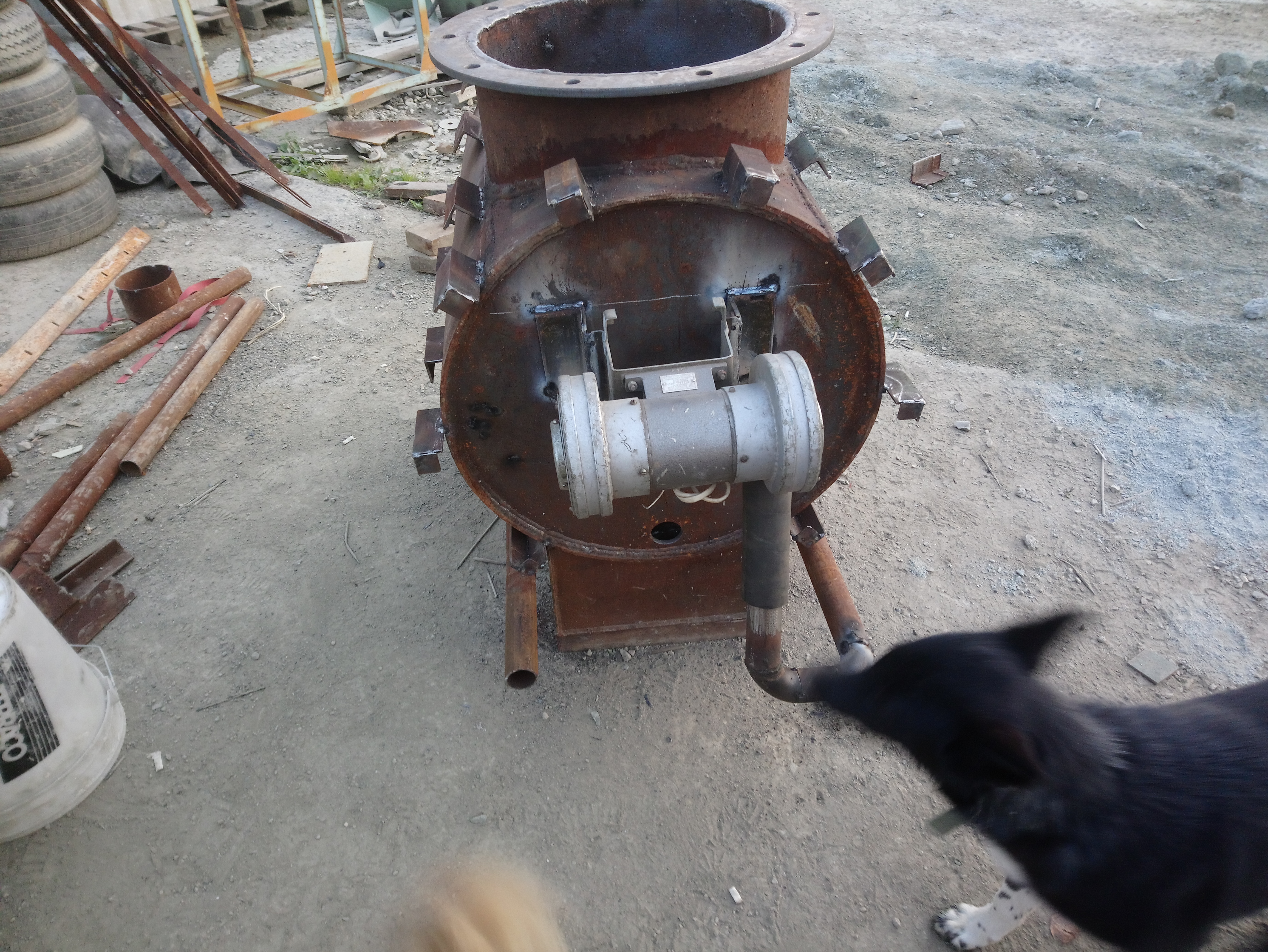

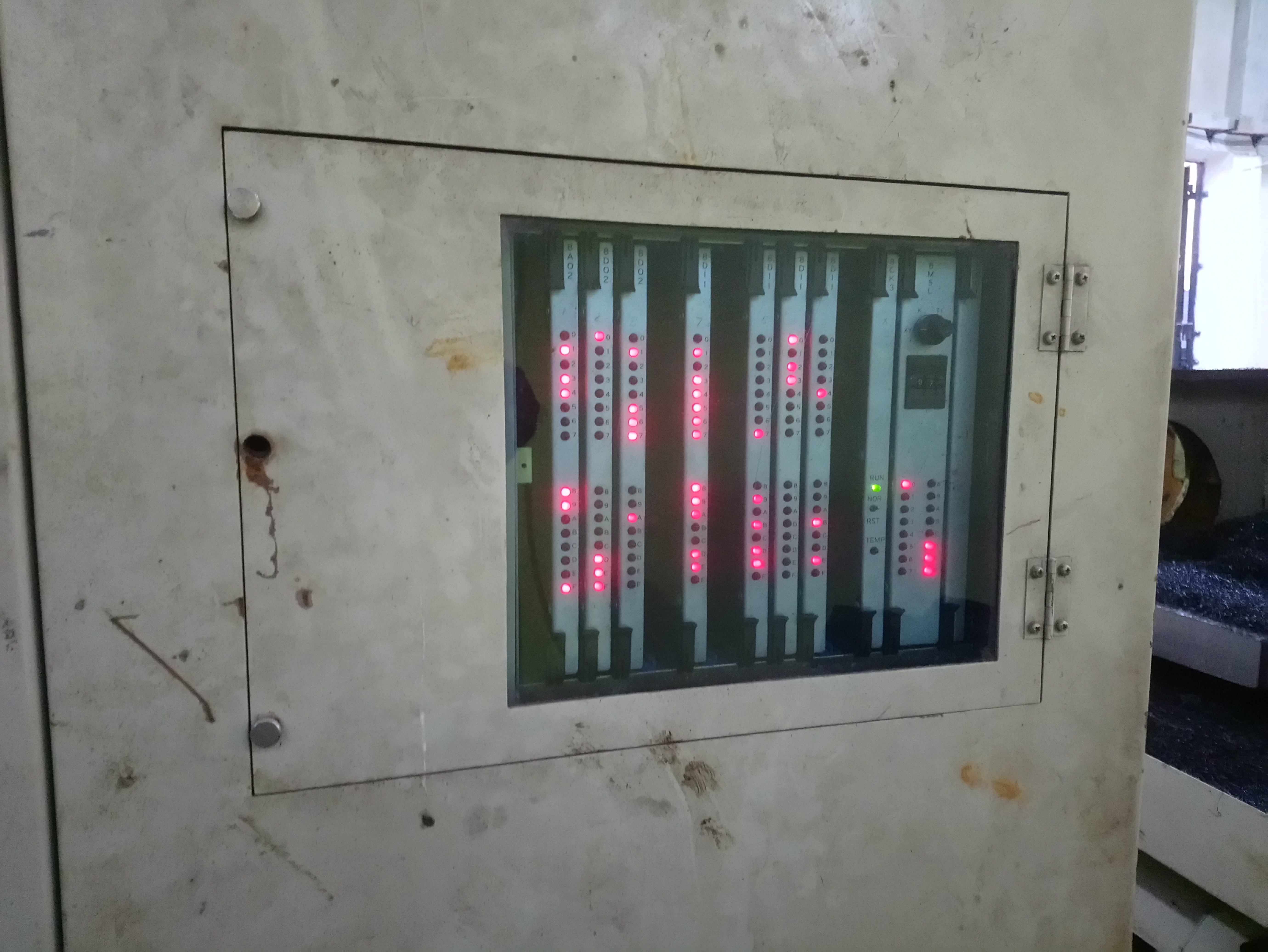

А внутре у него - "Неонки"...
DSC_0126.JPG (3932 просмотра) <a class='original' href='./download/file.php?id=169819&mode=view' target=_blank>Загрузить оригинал (5.59 МБ)</a>

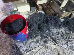

Стружко -
DSC_0123.JPG (3932 просмотра) <a class='original' href='./download/file.php?id=169816&mode=view' target=_blank>Загрузить оригинал (8.8 МБ)</a>
DSC_0124.JPG (3932 просмотра) <a class='original' href='./download/file.php?id=169817&mode=view' target=_blank>Загрузить оригинал (9.62 МБ)</a>
DSC_0125.JPG (3932 просмотра) <a class='original' href='./download/file.php?id=169818&mode=view' target=_blank>Загрузить оригинал (6.31 МБ)</a>
Виды -
25 - T - 5.50_2019-Oct-02_11_28_37_040.jpg (3927 просмотров) <a class='original' href='./download/file.php?id=169821&mode=view' target=_blank>Загрузить оригинал (1.26 МБ)</a>
25 - T - 5.50_2019-Oct-02_14_59_17_080.jpg (3927 просмотров) <a class='original' href='./download/file.php?id=169822&mode=view' target=_blank>Загрузить оригинал (1.24 МБ)</a>
25 - T - 5.50_2019-Oct-02_19_49_05_720.jpg (3927 просмотров) <a class='original' href='./download/file.php?id=169823&mode=view' target=_blank>Загрузить оригинал (1.35 МБ)</a>
Видео -
https://www.youtube.com/watch?v=HMBIj5bwuGw
https://www.youtube.com/watch?v=W4GCIPkFuLo

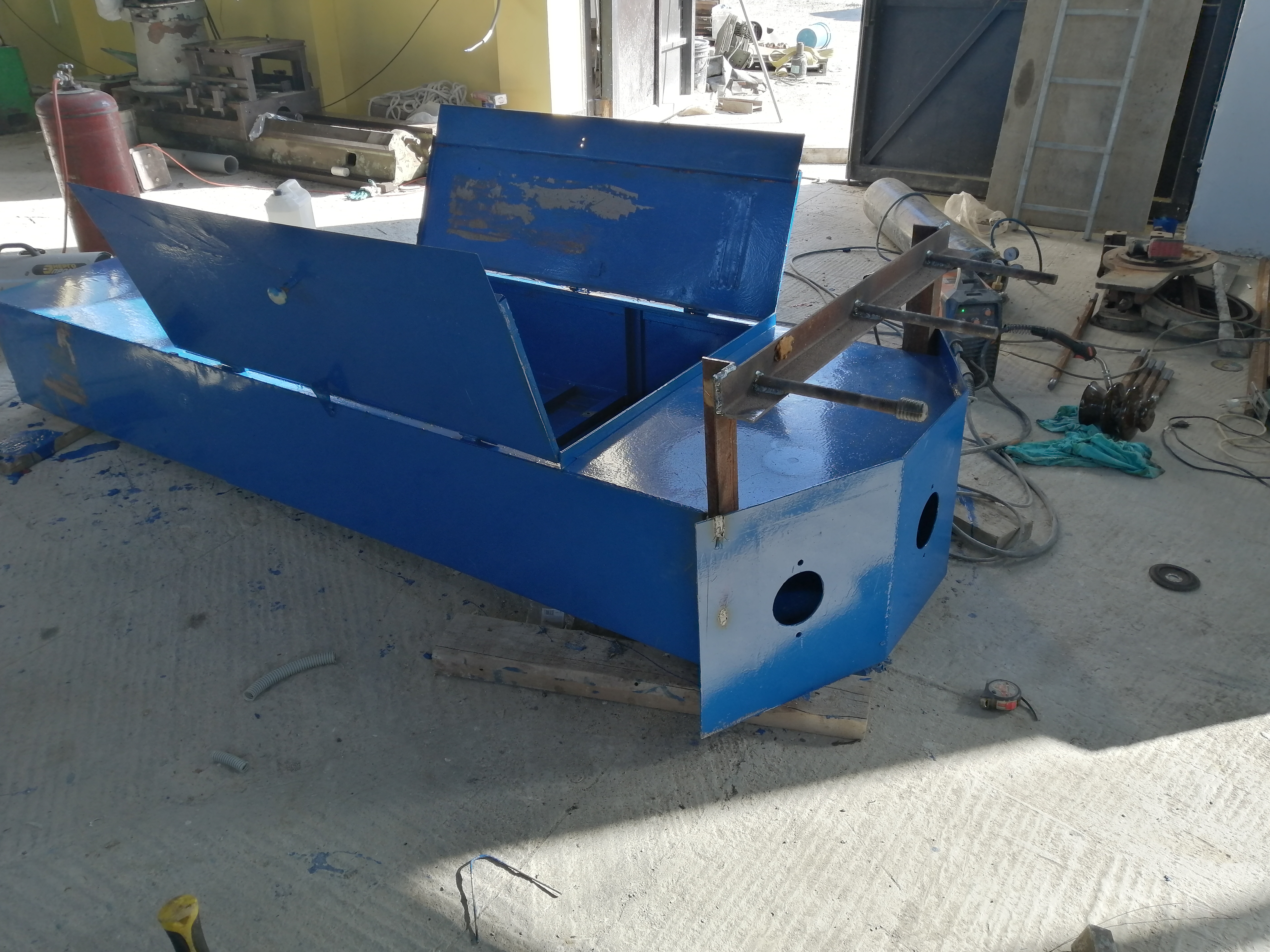

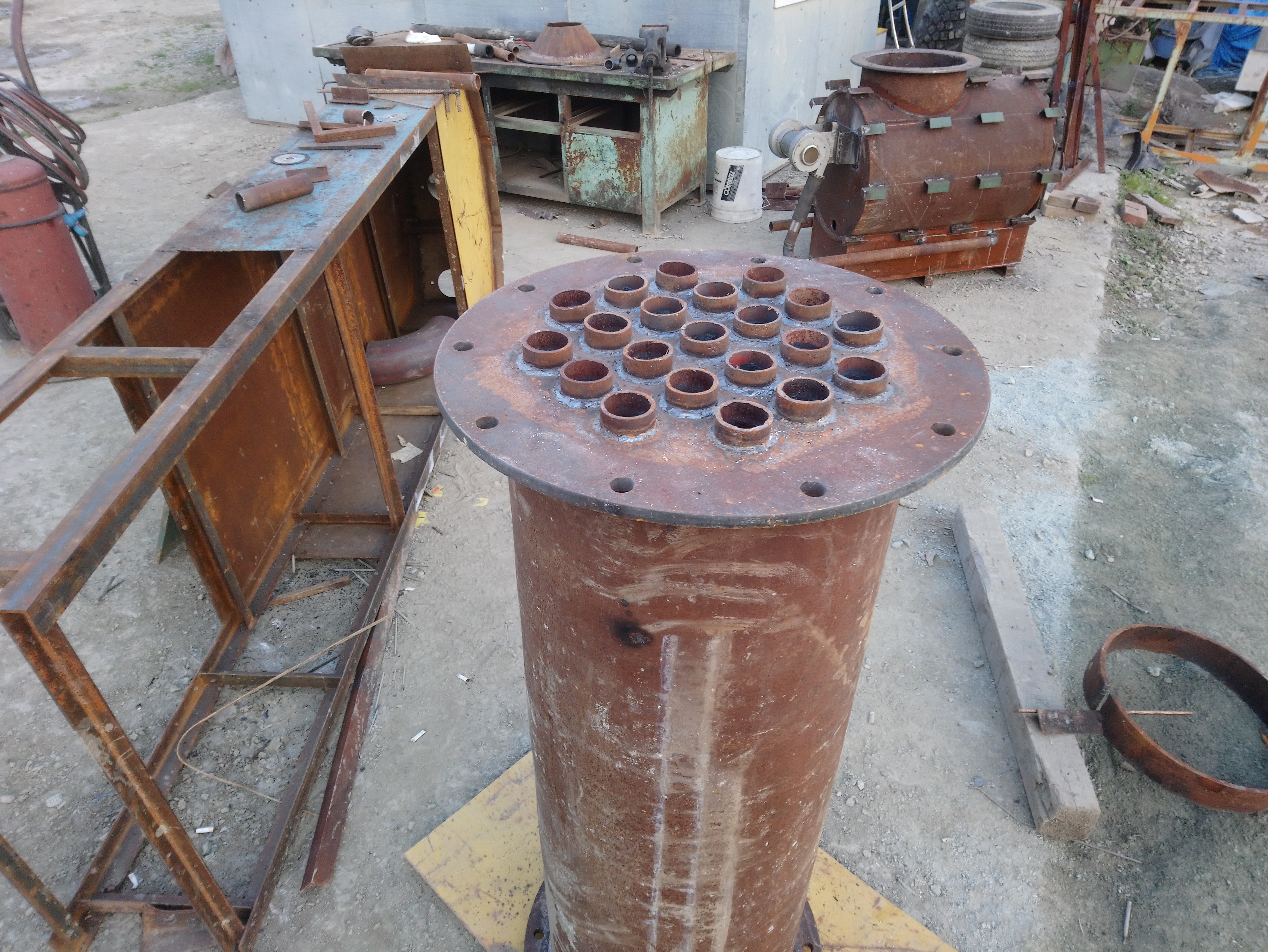

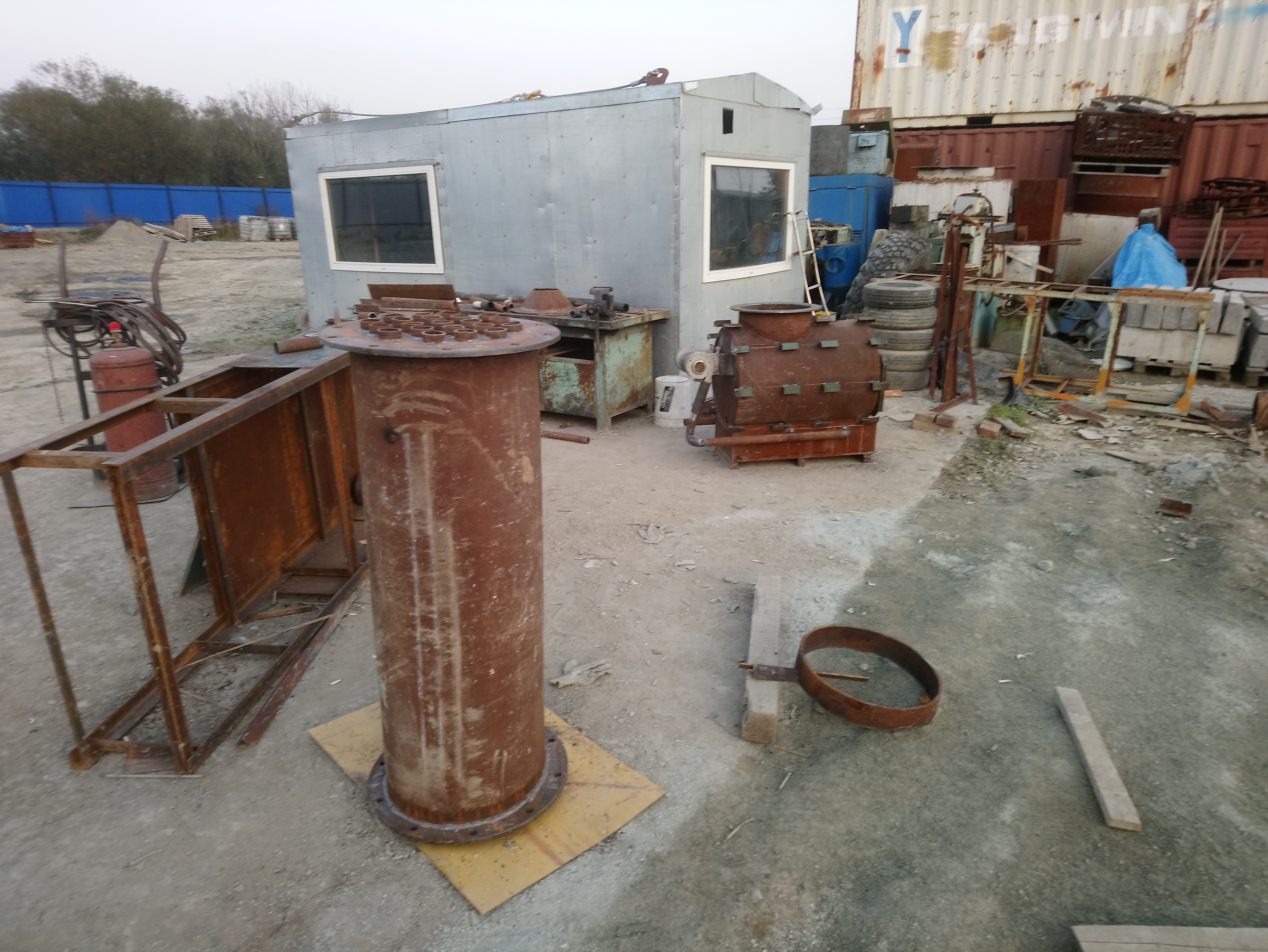

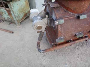

Еще у нас доделывается обьект - "Паровоз"
DSC_0103.JPG (3914 просмотров) <a class='original' href='./download/file.php?id=169828&mode=view' target=_blank>Загрузить оригинал (6.82 МБ)</a>
DSC_0104.JPG (3914 просмотров) <a class='original' href='./download/file.php?id=169829&mode=view' target=_blank>Загрузить оригинал (7.49 МБ)</a>
DSC_0105.JPG (3914 просмотров) <a class='original' href='./download/file.php?id=169830&mode=view' target=_blank>Загрузить оригинал (7.33 МБ)</a>
DSC_0106.JPG (3914 просмотров) <a class='original' href='./download/file.php?id=169831&mode=view' target=_blank>Загрузить оригинал (7.44 МБ)</a>
DSC_0107.JPG (3914 просмотров) <a class='original' href='./download/file.php?id=169832&mode=view' target=_blank>Загрузить оригинал (7.88 МБ)</a>
DSC_0108.JPG (3913 просмотров) <a class='original' href='./download/file.php?id=169833&mode=view' target=_blank>Загрузить оригинал (7.5 МБ)</a>
DSC_0109.JPG (3913 просмотров) <a class='original' href='./download/file.php?id=169834&mode=view' target=_blank>Загрузить оригинал (8.03 МБ)</a>
DSC_0110.JPG (3913 просмотров) <a class='original' href='./download/file.php?id=169835&mode=view' target=_blank>Загрузить оригинал (7.59 МБ)</a>
DSC_0111.JPG (3913 просмотров) <a class='original' href='./download/file.php?id=169836&mode=view' target=_blank>Загрузить оригинал (5.97 МБ)</a>
DSC_0112.JPG (3913 просмотров) <a class='original' href='./download/file.php?id=169837&mode=view' target=_blank>Загрузить оригинал (7.77 МБ)</a>

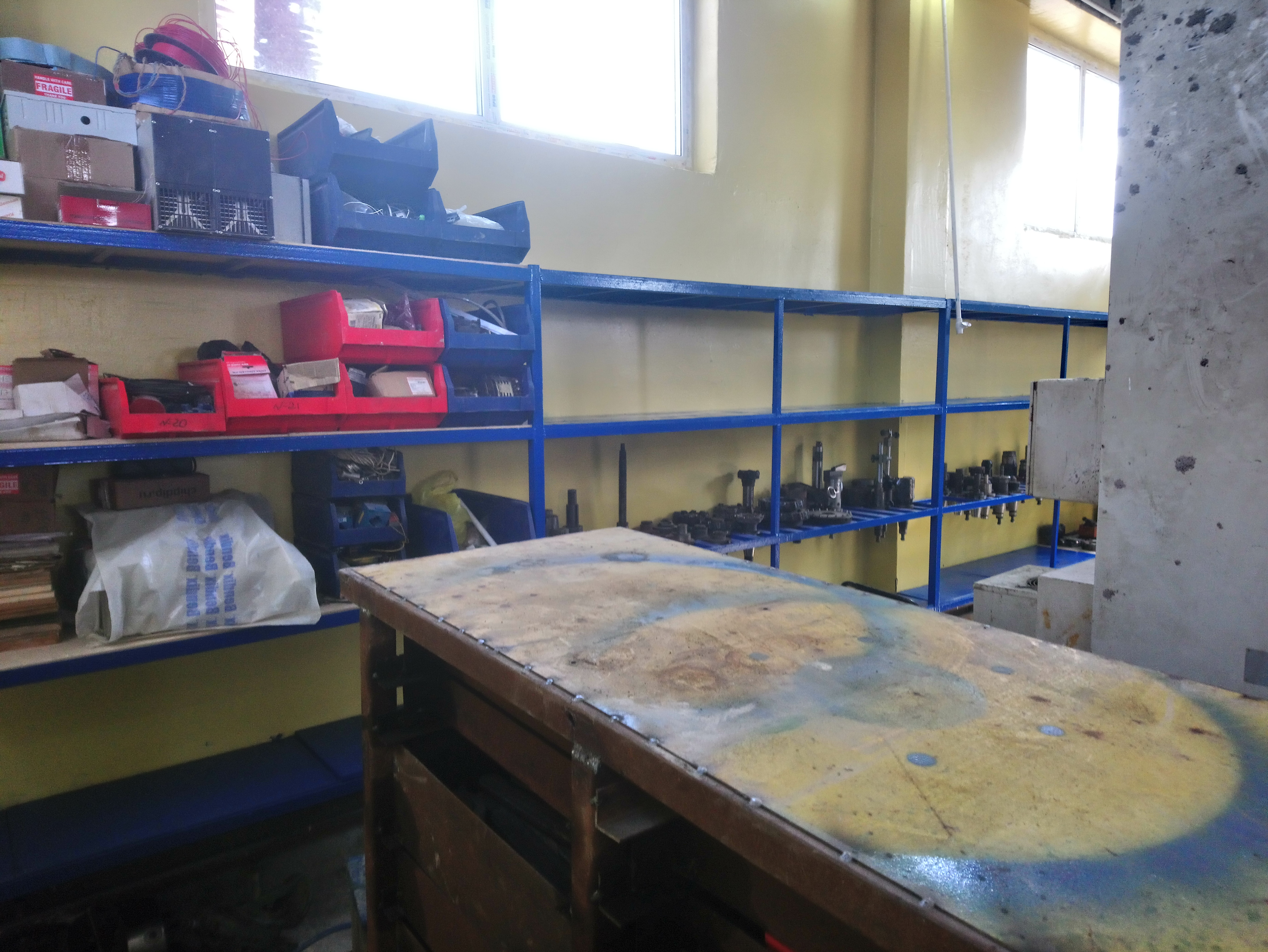

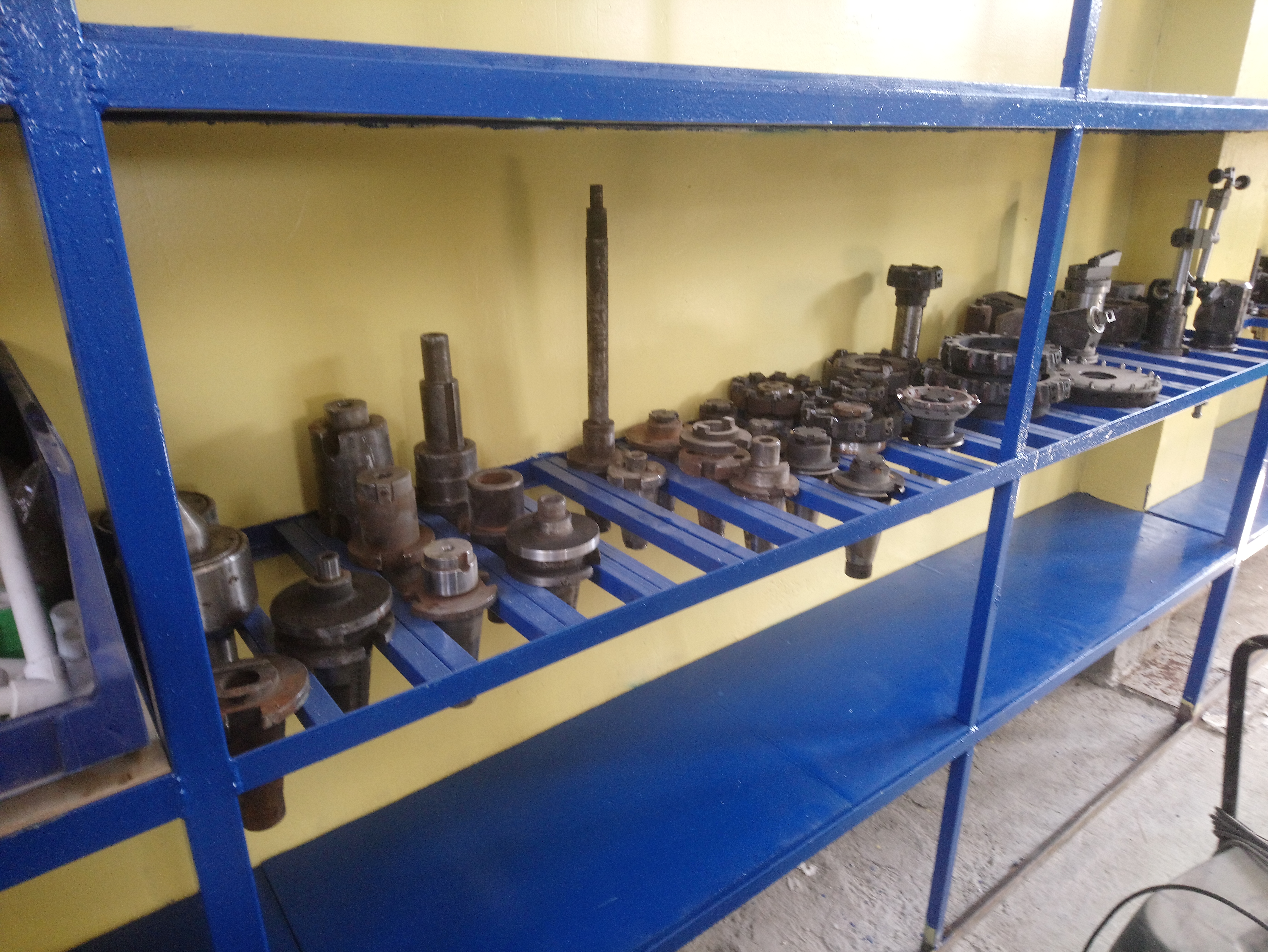

Еще одна вешалка для удобства работы. Будут висеть разные гайки прижимы для станка, а то пока какую нибудь "дурбалу"
крепишь 100500 раз со стола вниз и обратно залезать приходится, вроде и высота небольшая от пола 1200мм, но пипец как неудобно...
WhatsApp Image 2019-10-03 at 18.16.49.jpeg (3823 просмотра) <a class='original' href='./download/file.php?id=169873&mode=view' target=_blank>Загрузить оригинал (127.11 КБ)</a>

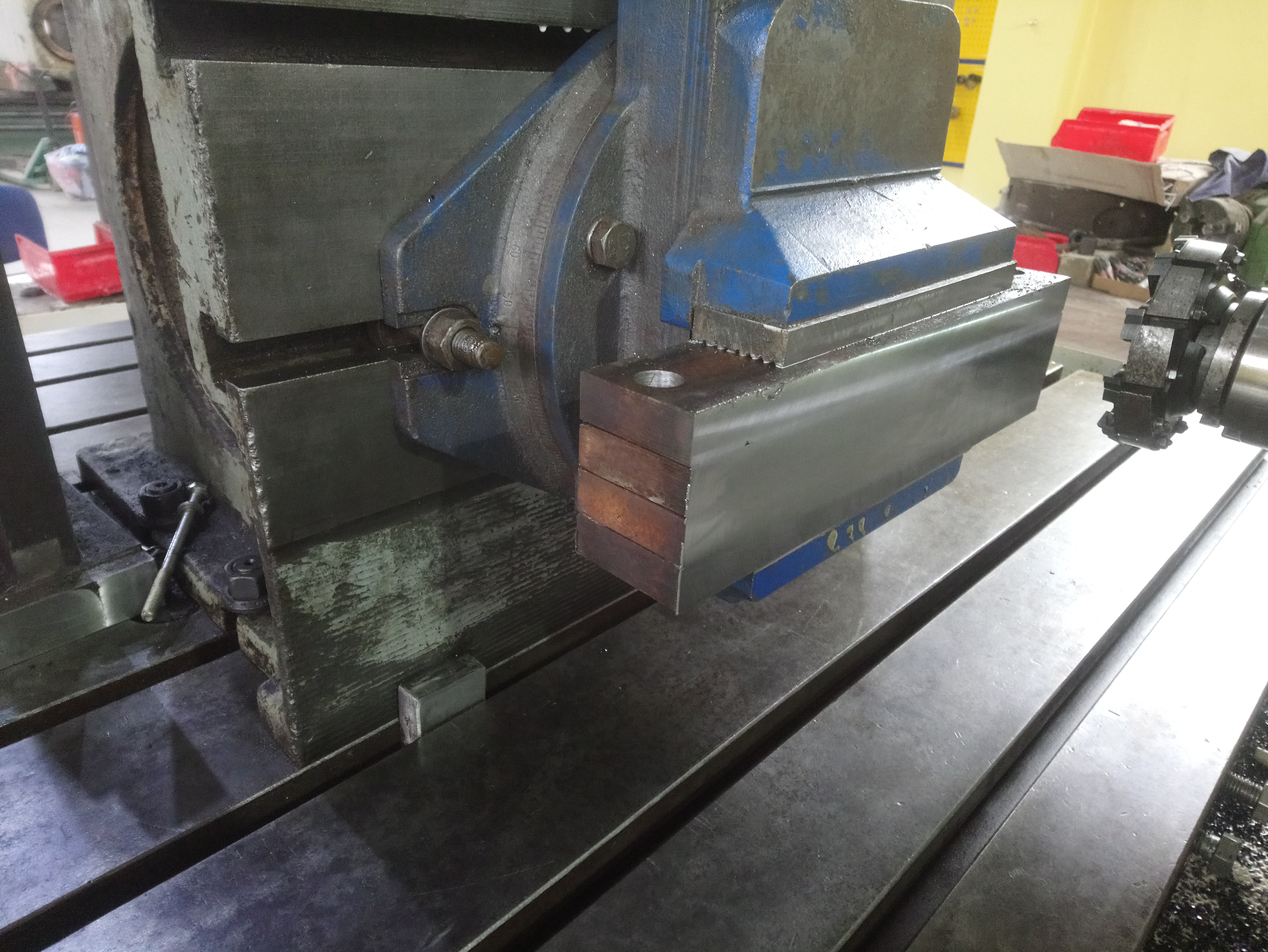

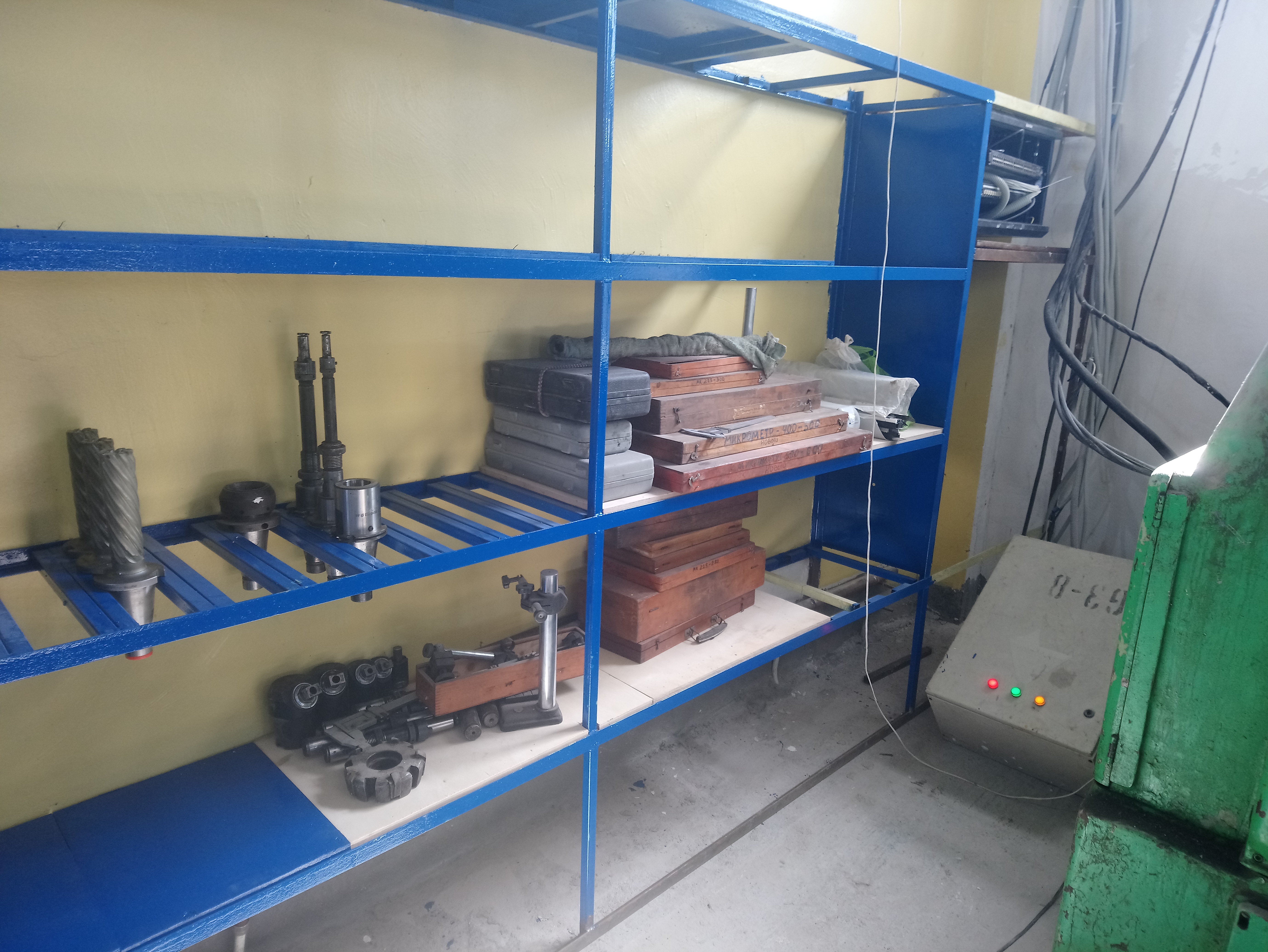

День сегодня не задался... Мало успели.
Доделали подвес для инстрмента -
DSC_0132.JPG (3751 просмотр) <a class='original' href='./download/file.php?id=169925&mode=view' target=_blank>Загрузить оригинал (6.13 МБ)</a>
Обгрыз несколько прижимных планок -
DSC_0134.JPG (3751 просмотр) <a class='original' href='./download/file.php?id=169926&mode=view' target=_blank>Загрузить оригинал (7.01 МБ)</a>
DSC_0133.JPG (3751 просмотр) <a class='original' href='./download/file.php?id=169927&mode=view' target=_blank>Загрузить оригинал (7.92 МБ)</a>

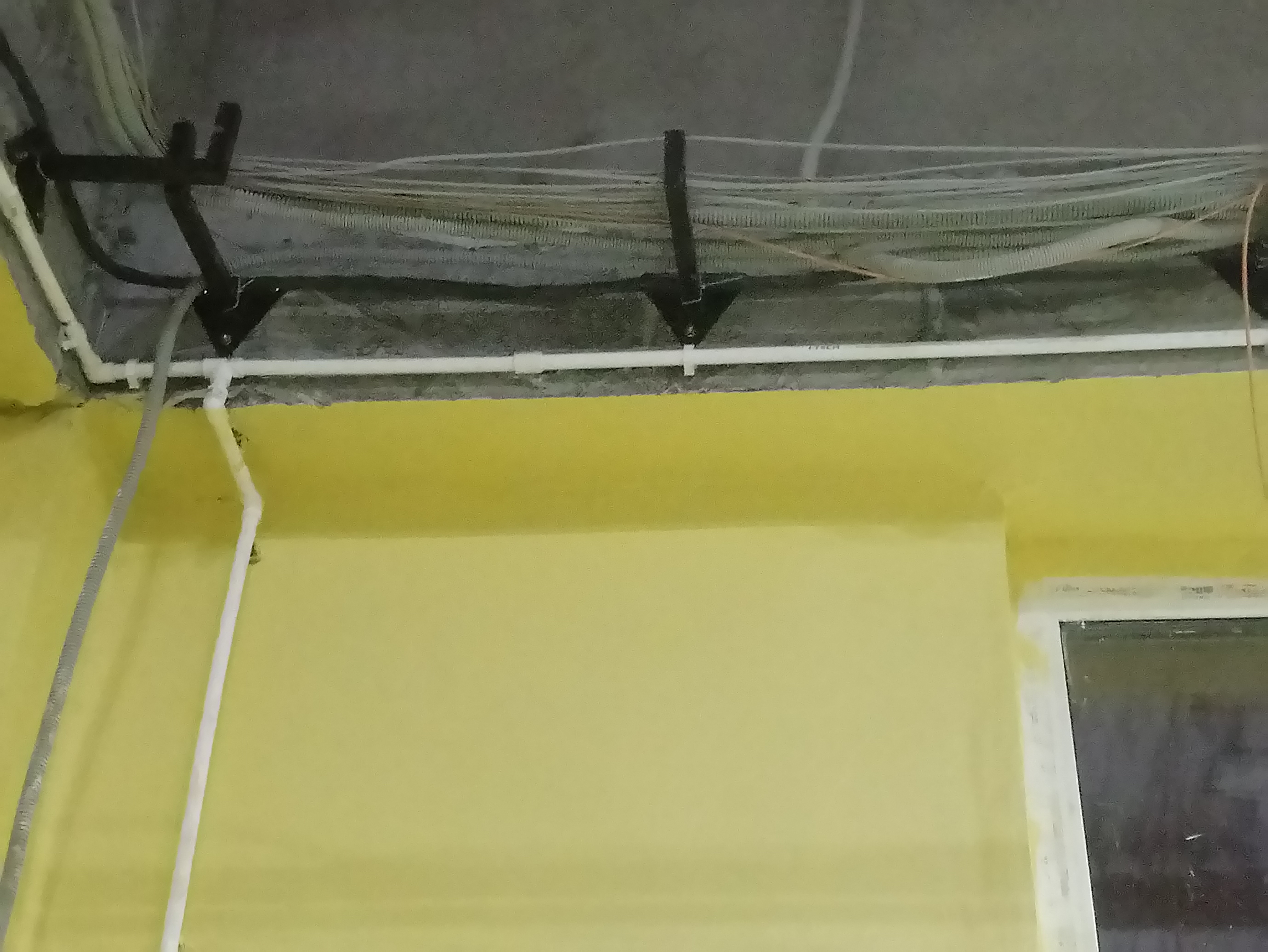

Ну и к вечеру раскидали чуть больше километра витухи для сетевого хозяйства, осталось увязать и в гофру распихать...
DSC_0136.JPG (3751 просмотр) <a class='original' href='./download/file.php?id=169928&mode=view' target=_blank>Загрузить оригинал (5.36 МБ)</a>
DSC_0135.JPG (3751 просмотр) <a class='original' href='./download/file.php?id=169929&mode=view' target=_blank>Загрузить оригинал (4.25 МБ)</a>
Ну и по мелочам - заготовок напилили, фундаменты под цистерны выставили...

Интересно, насколько сурово можно драть на нем. Паспорт что говорит?
Для горизонталок существуют мощные угловые фрезерные головы,где через шпиндель идет только привод вращения.

Rionet писал(а):Для горизонталок существуют мощные угловые фрезерные головы,где через шпиндель идет только привод вращения.
У меня в комплекте есть такая голова, весит 200++ кг, правда не юзал еще, так как кран только изготавливается, а ради эксперимента ставить влом. Позже видеоотчет сделаю, когда работать ей буду.
Rionet писал(а):Интересно, насколько сурово можно драть на нем. Паспорт что говорит?
Да как и на лююбом станке 80% мощности привода при 24\7... Там 15кВт постоянник. Так что можно посчитать примерные режимы. Драл пластинки что на фото скоростной фрезой на 10 пластин, снимал 1мм со скоростью подачи примерно 4мм\сек на 350 оборотах, ширина заготовки 100мм, нагрузка -5%, но это стояла минимальная редукция, 1\2 от оборотов двигателя. Режет как нож масло. Ни вибраций ни напрягов.
Много не гружу, так как ресурс станка жалею. Всё-таки не обдирочный станок, а довольно высокоточный аппарат.

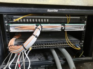

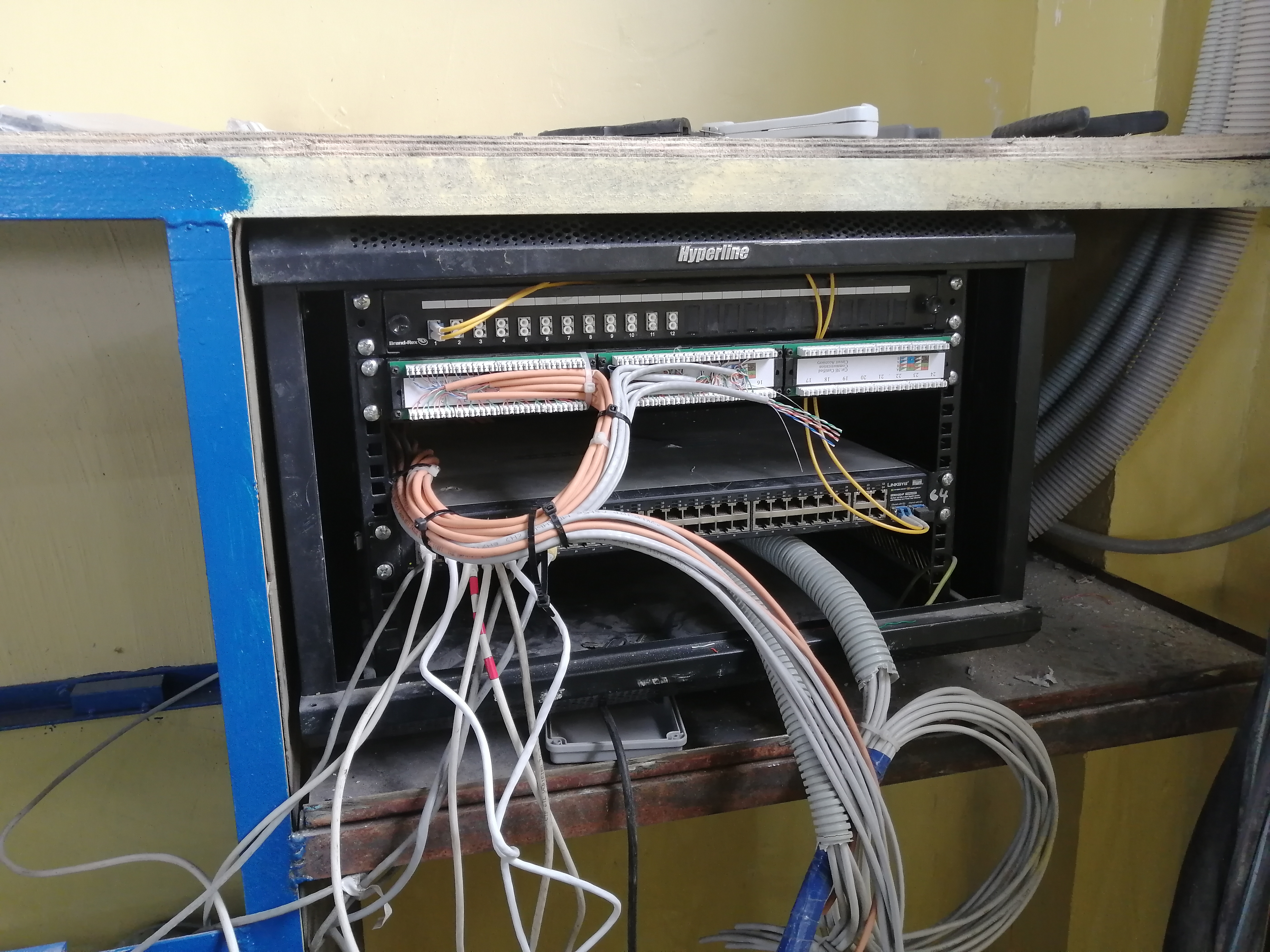

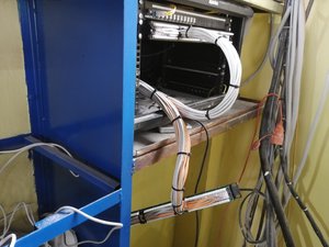

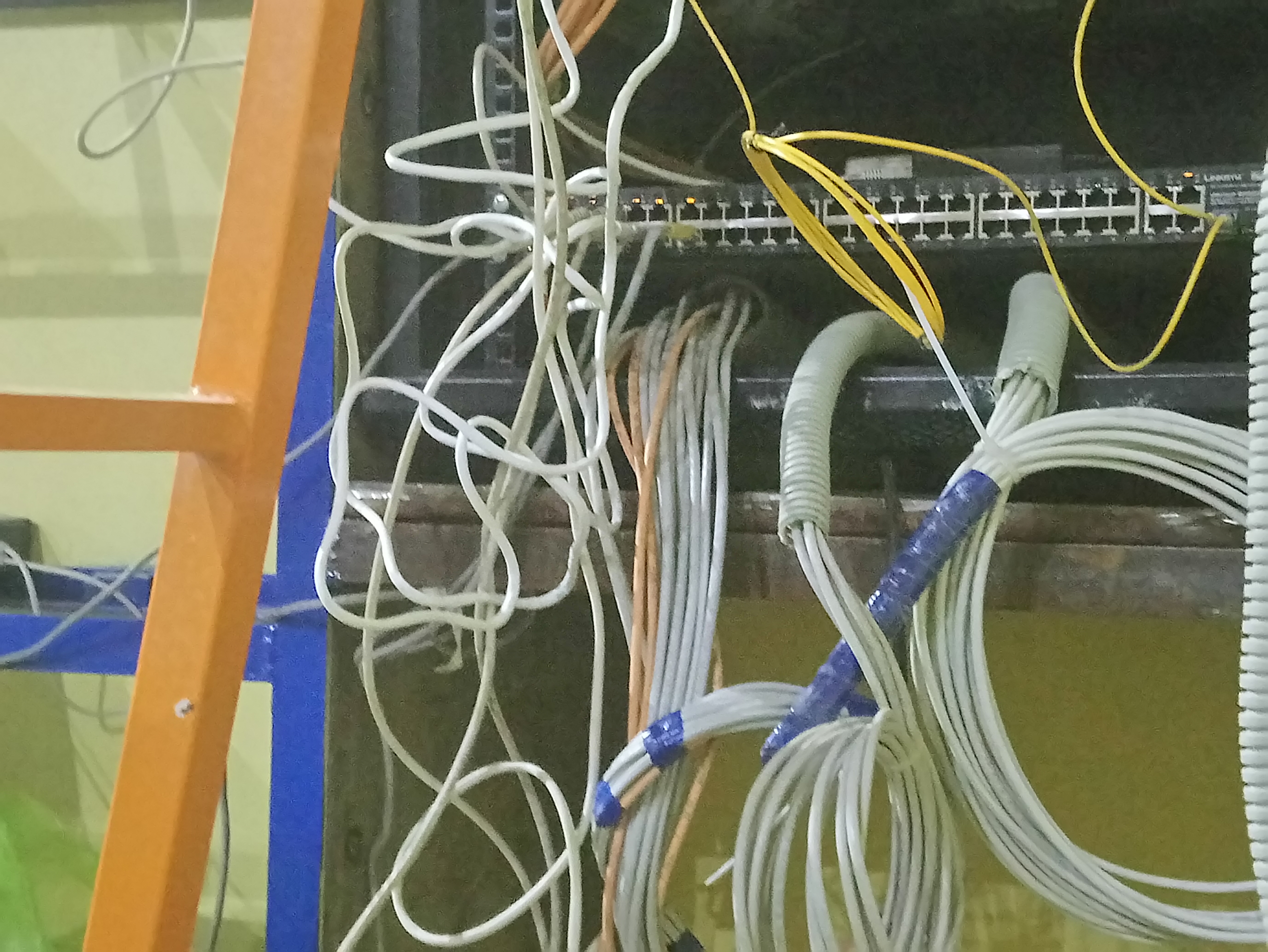

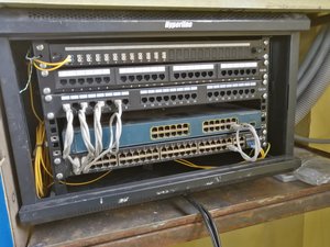

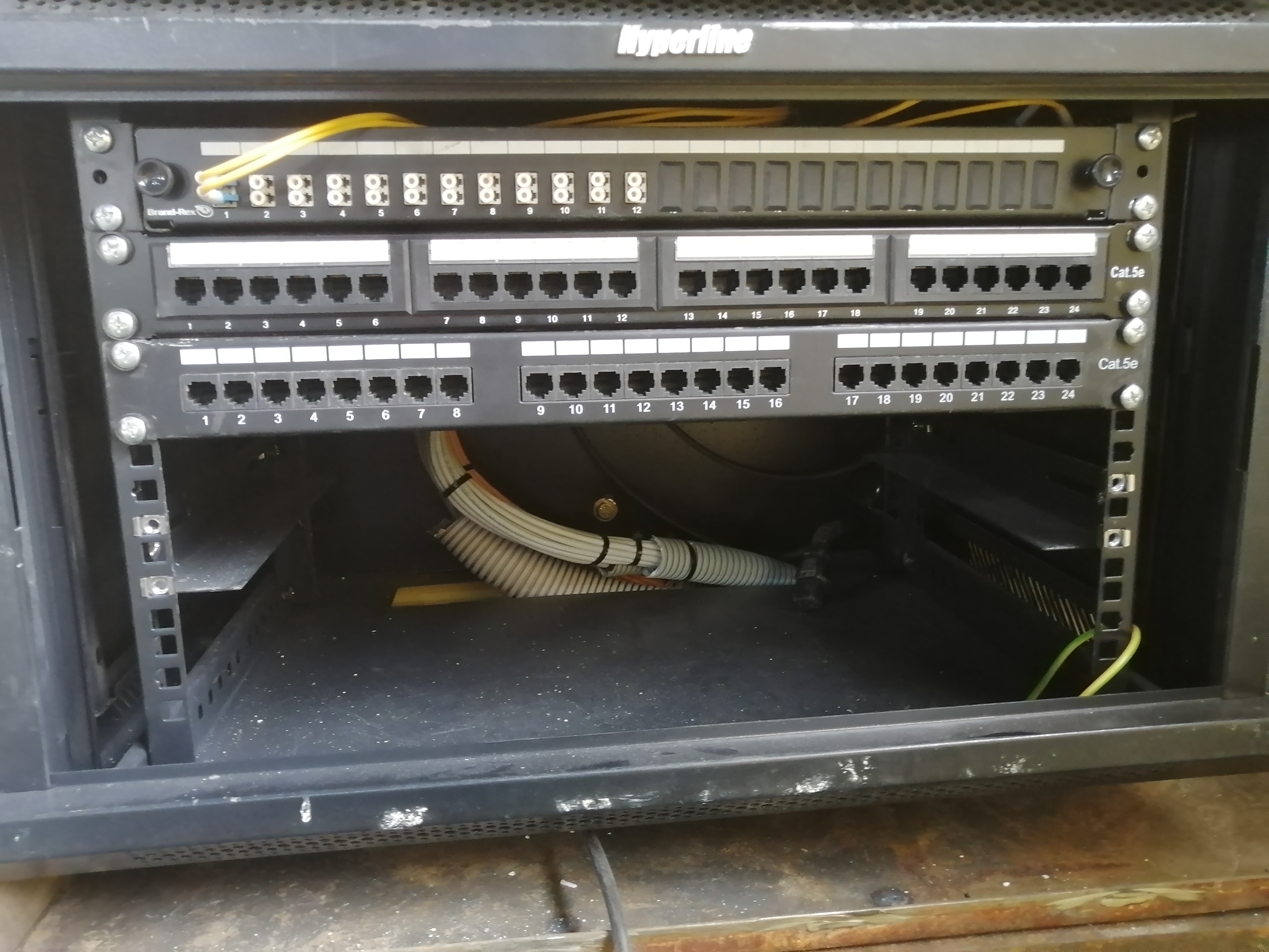

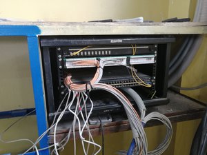

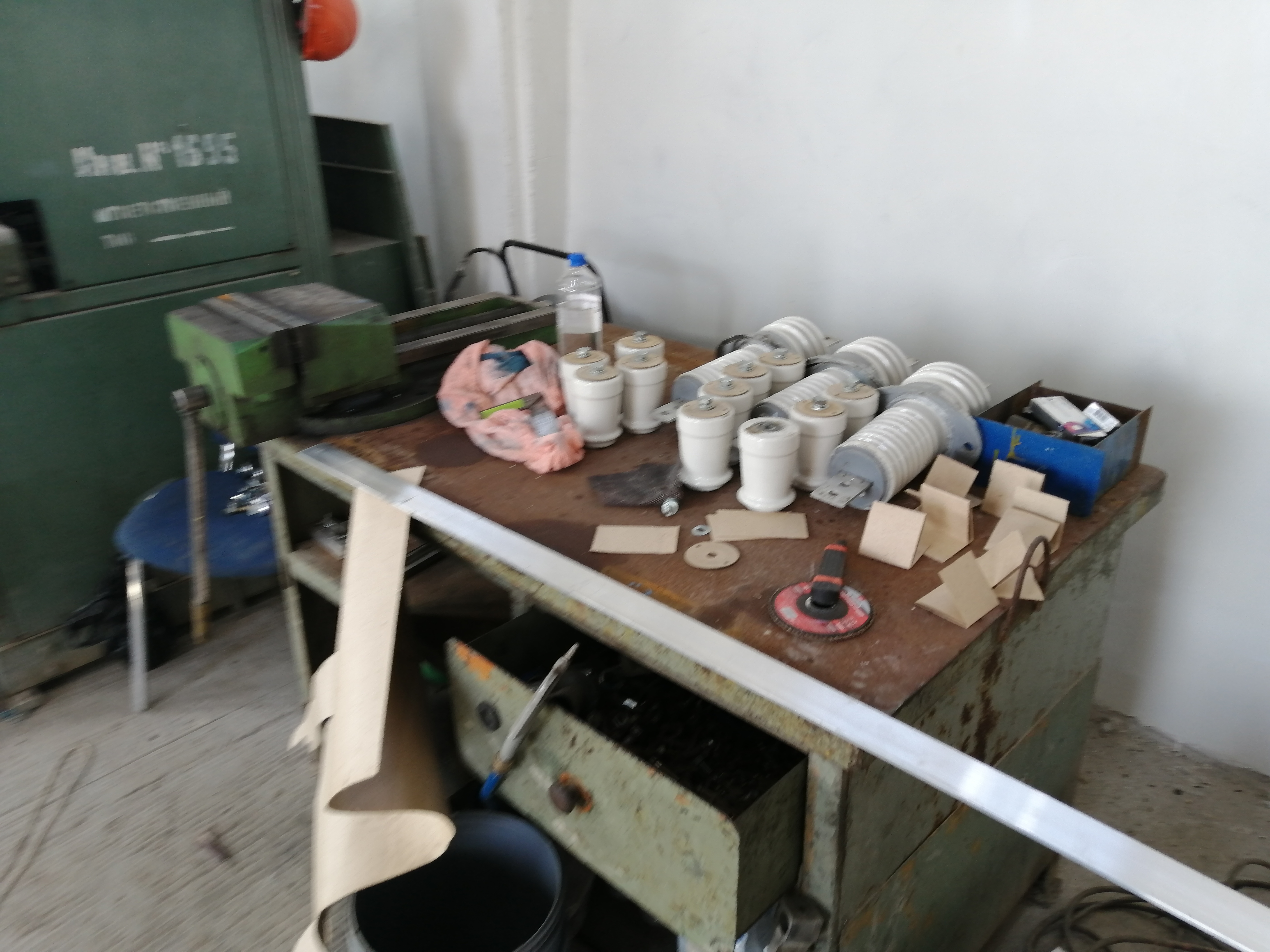

Сходил сегодня на работу и "причесал" коммутацонный шкафчик, а то без сети ни телефонов, ни нормального интернета. Осталось оконечные устройства по местам раставить и усё будет прям шоколадно... :good:
С каждым днем я всё больше и больше влюбляюсь в свою новую мастерскую. :thinking:
IMG_20191005_122959.jpg (3610 просмотров) <a class='original' href='./download/file.php?id=169944&mode=view' target=_blank>Загрузить оригинал (4.83 МБ)</a>
IMG_20191005_125313.jpg (3610 просмотров) <a class='original' href='./download/file.php?id=169945&mode=view' target=_blank>Загрузить оригинал (4.54 МБ)</a>
IMG_20191005_144400.jpg (3610 просмотров) <a class='original' href='./download/file.php?id=169946&mode=view' target=_blank>Загрузить оригинал (3.36 МБ)</a>
IMG_20191005_145222.jpg (3610 просмотров) <a class='original' href='./download/file.php?id=169947&mode=view' target=_blank>Загрузить оригинал (3.29 МБ)</a>
IMG_20191005_152854.jpg (3610 просмотров) <a class='original' href='./download/file.php?id=169948&mode=view' target=_blank>Загрузить оригинал (4.25 МБ)</a>
IMG_20191005_154221.jpg (3610 просмотров) <a class='original' href='./download/file.php?id=169949&mode=view' target=_blank>Загрузить оригинал (3.26 МБ)</a>

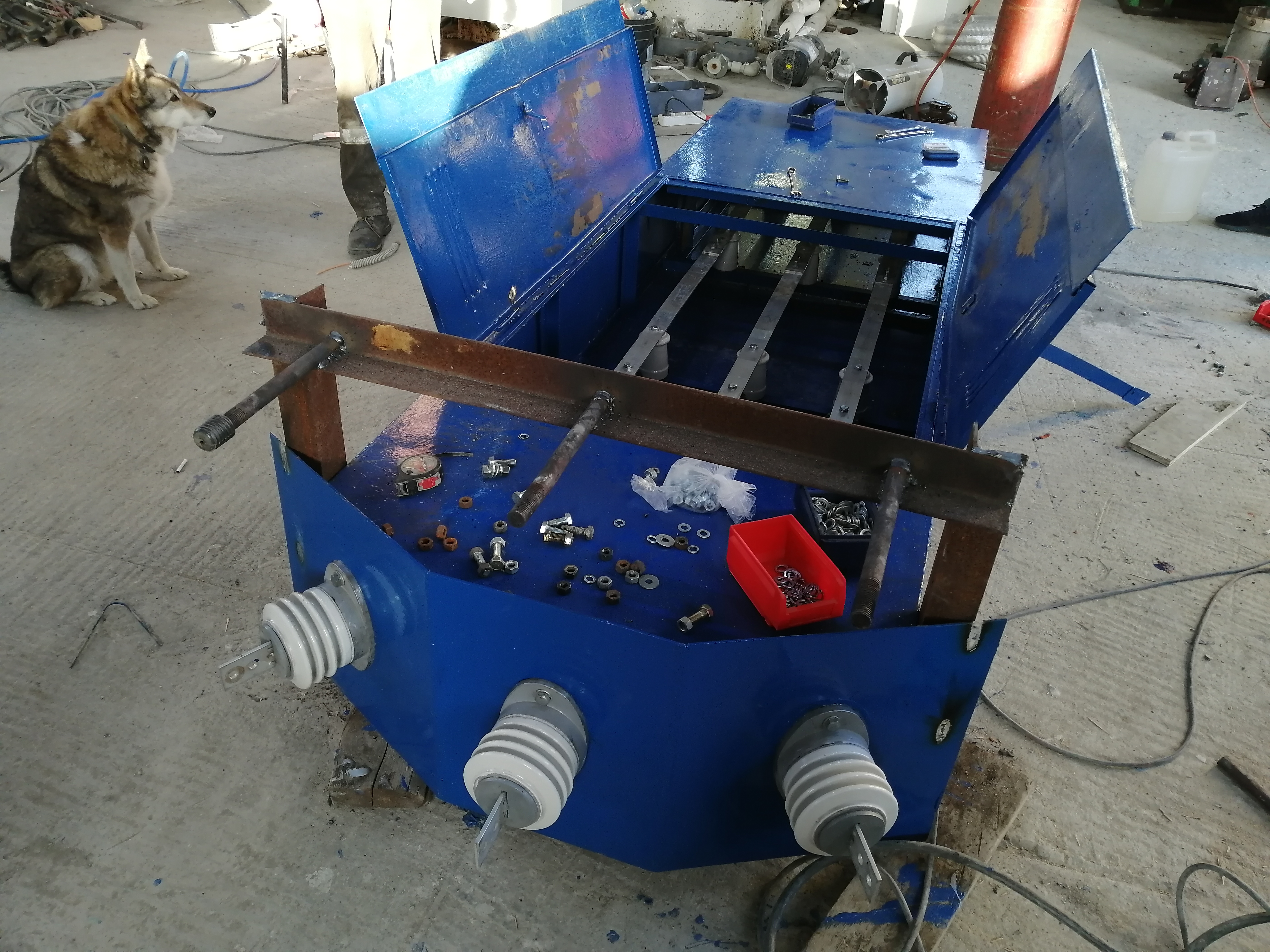

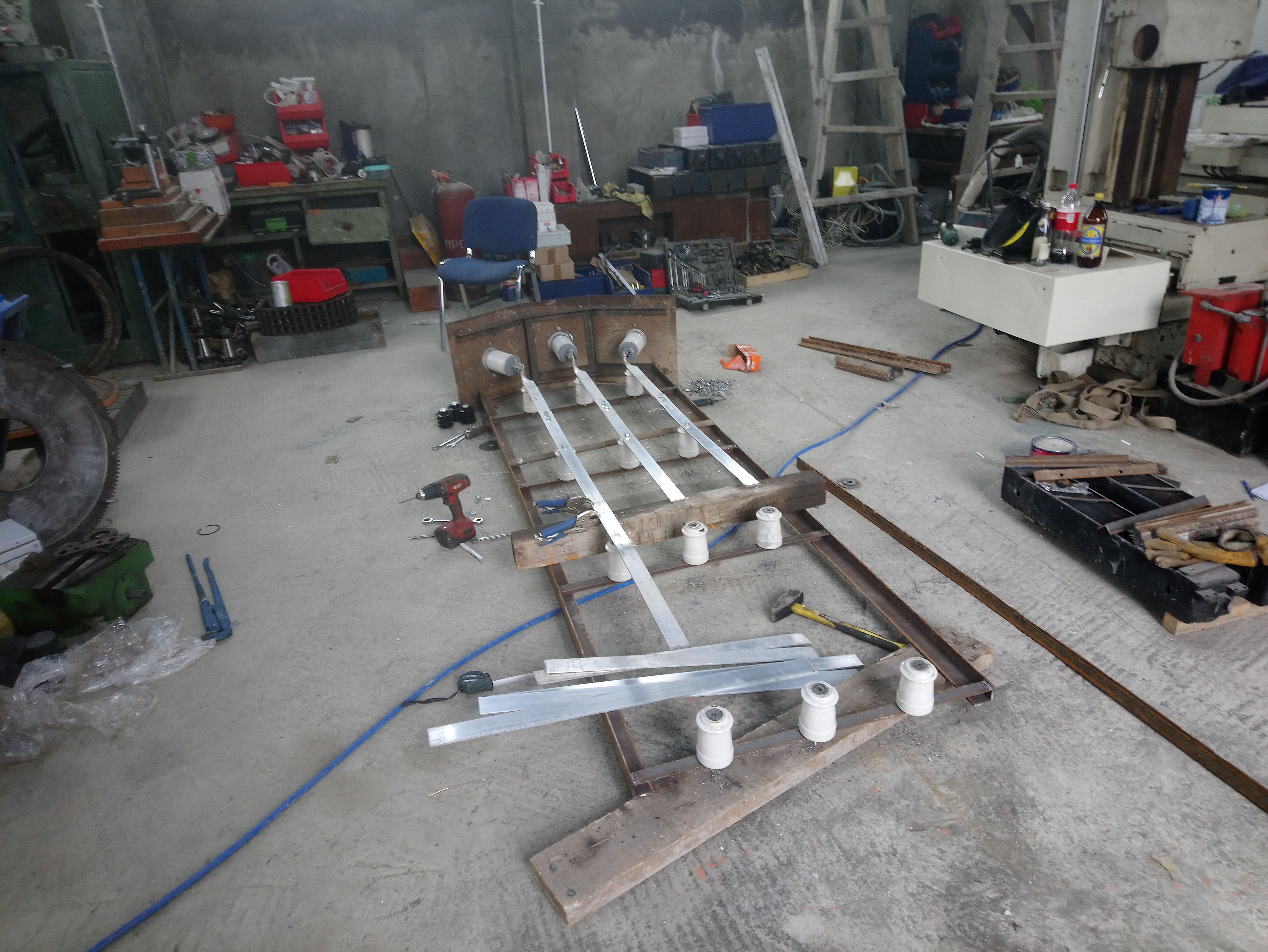

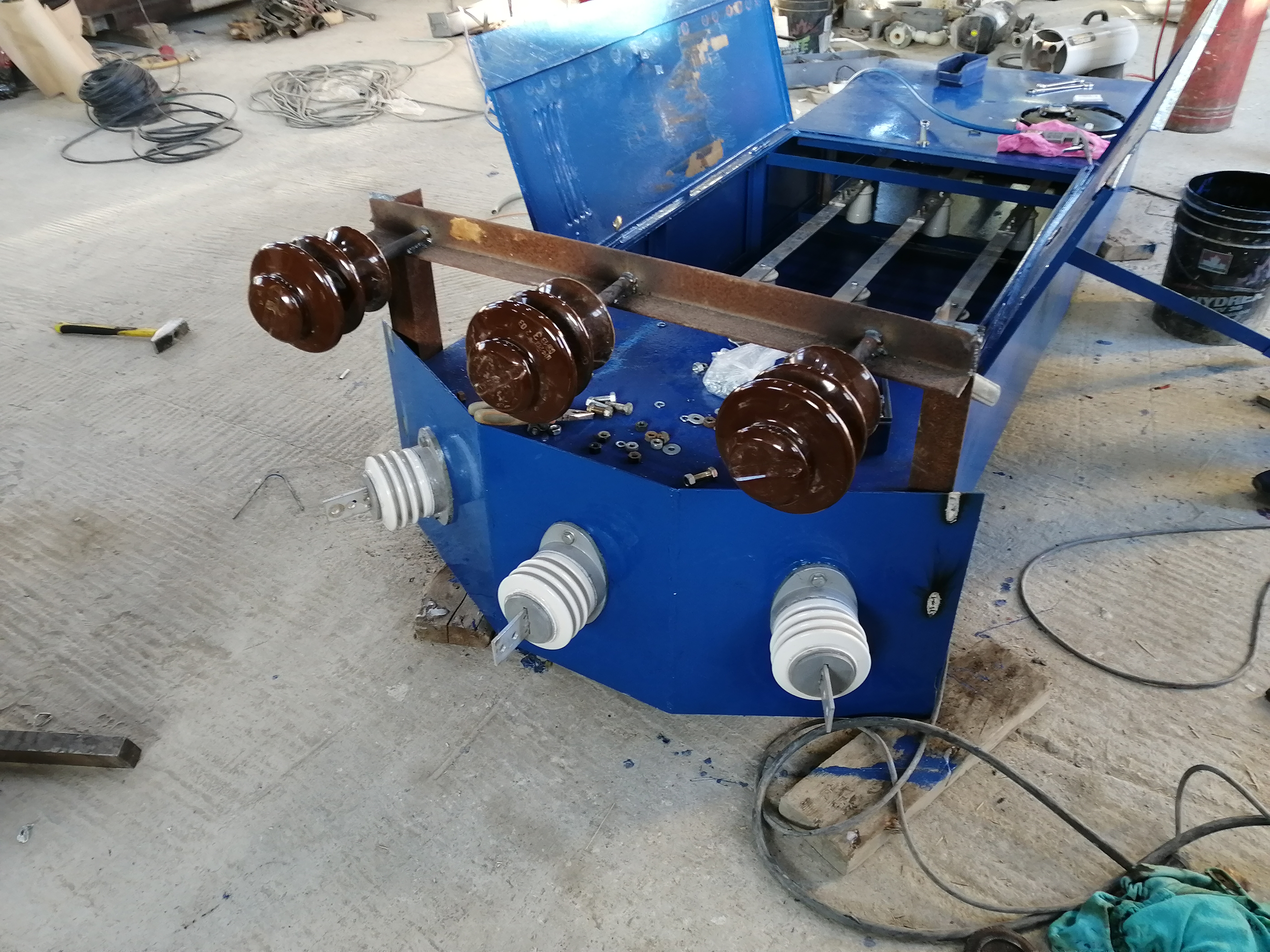

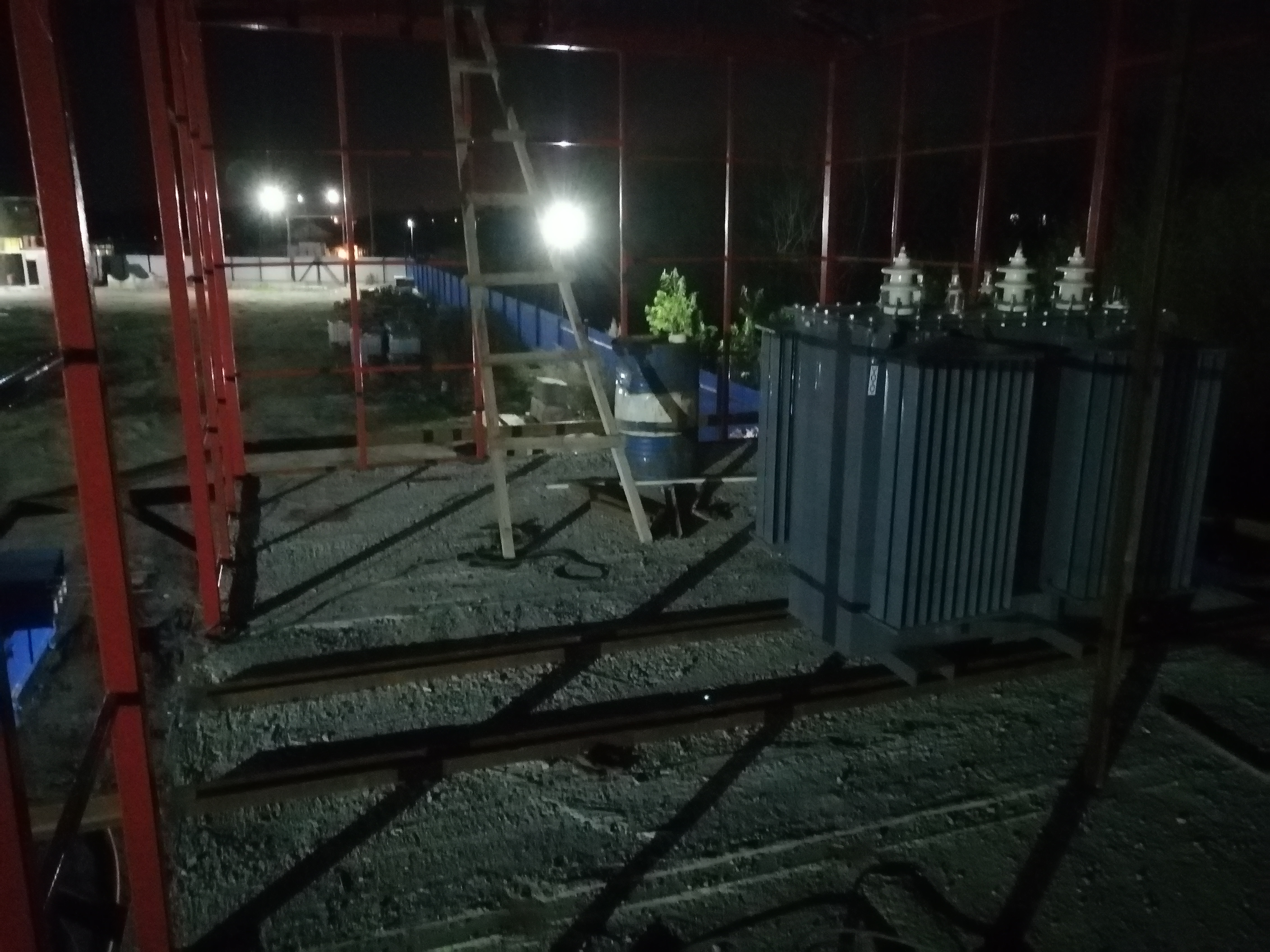

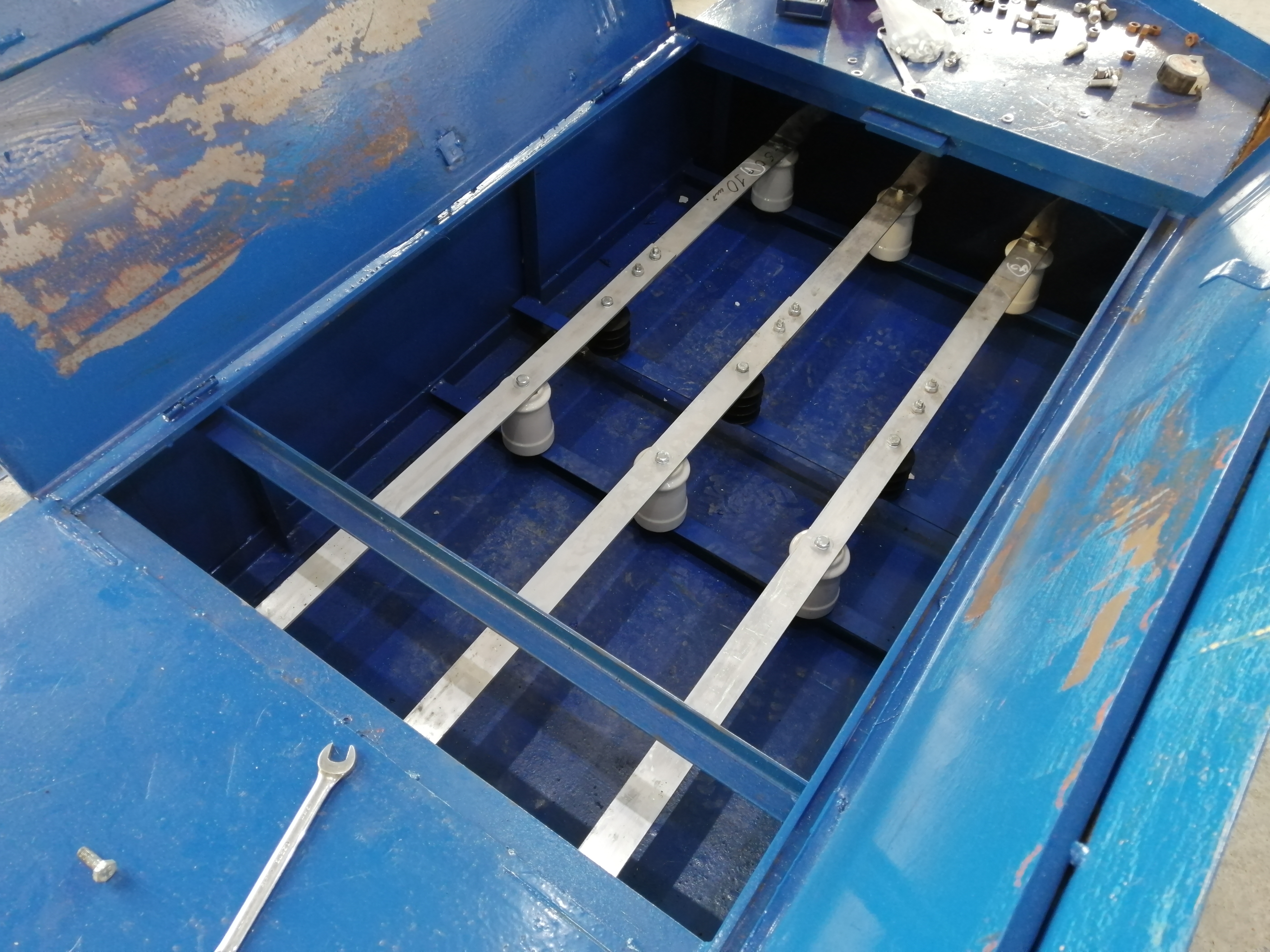

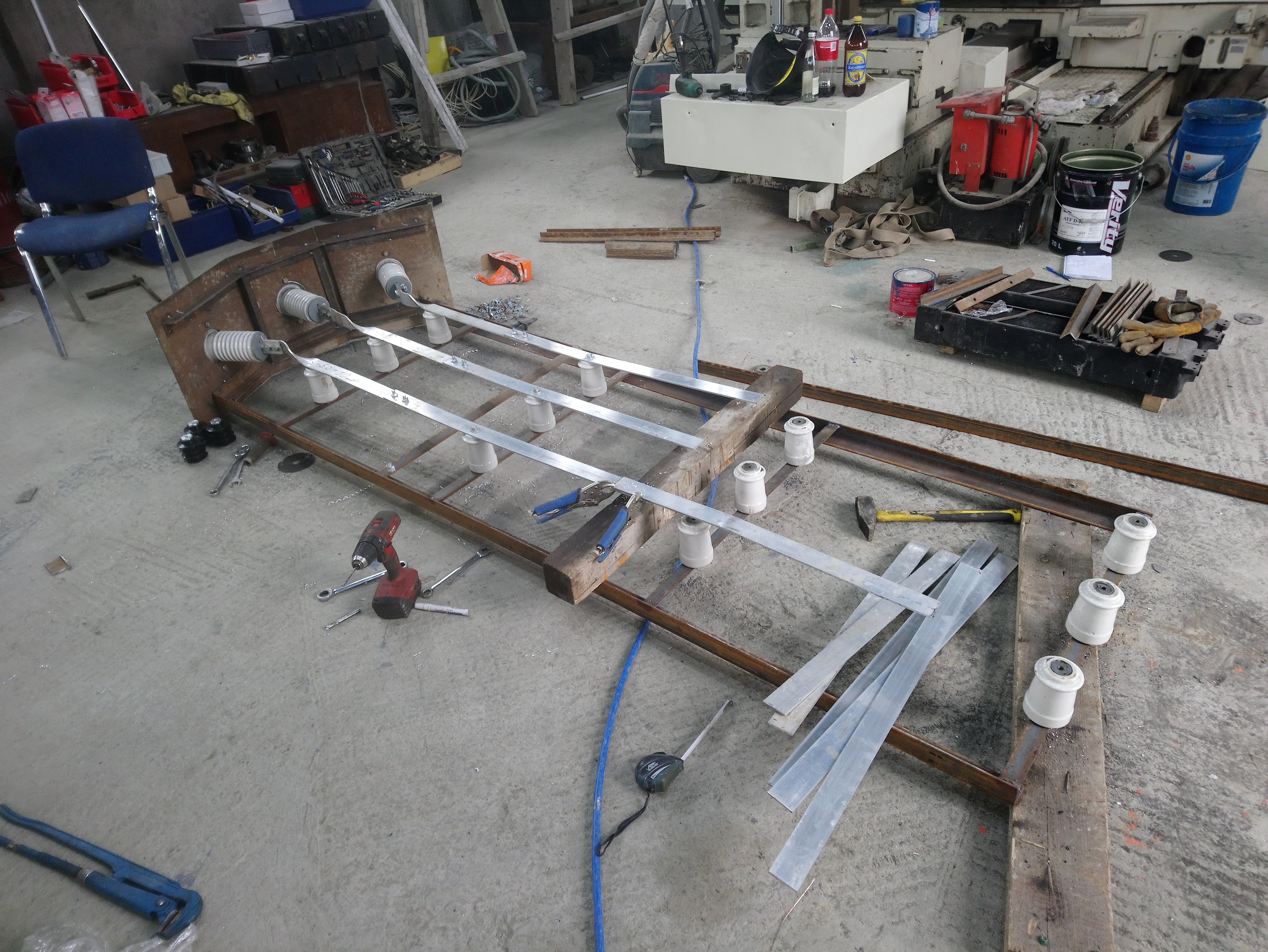

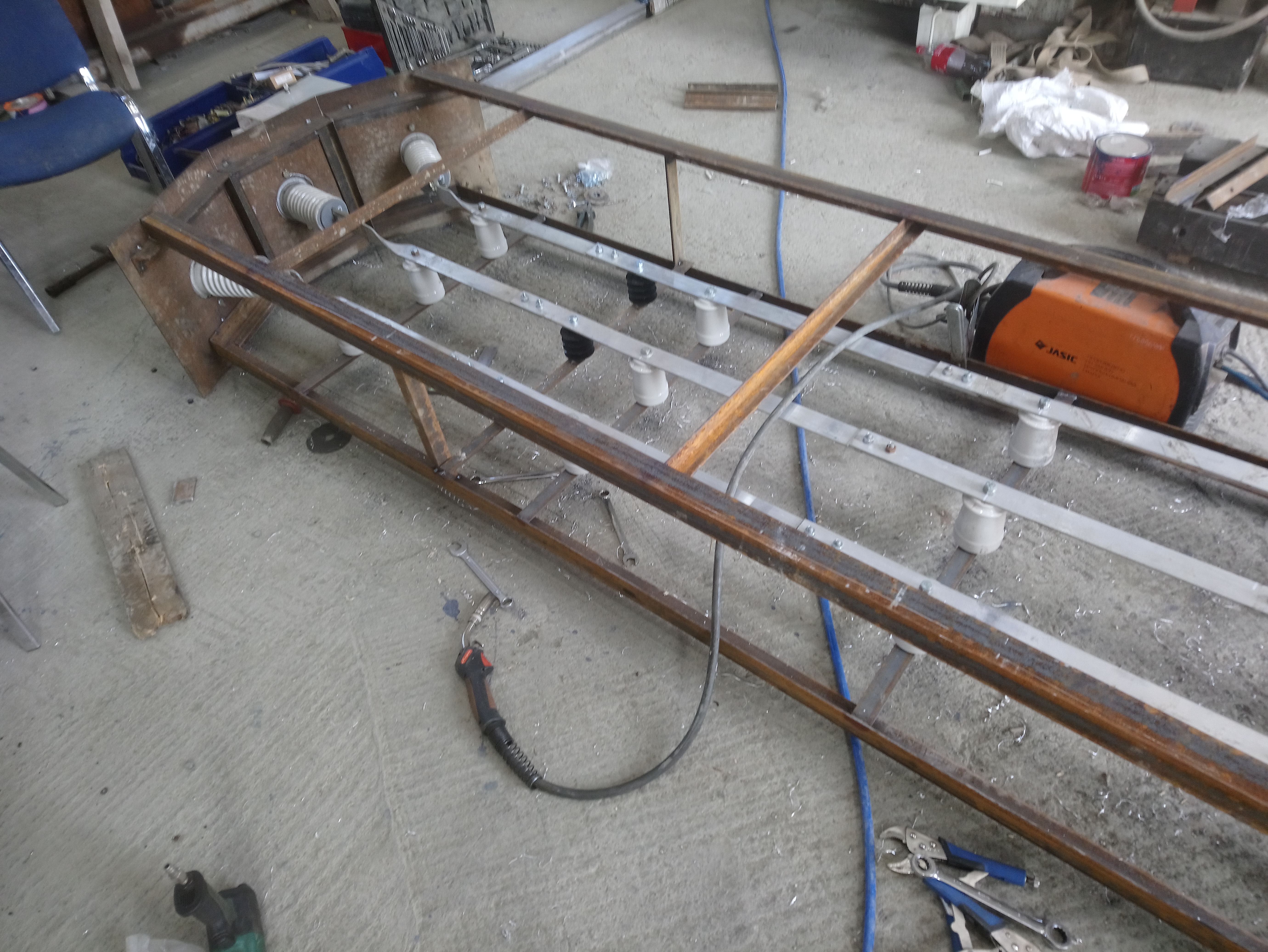

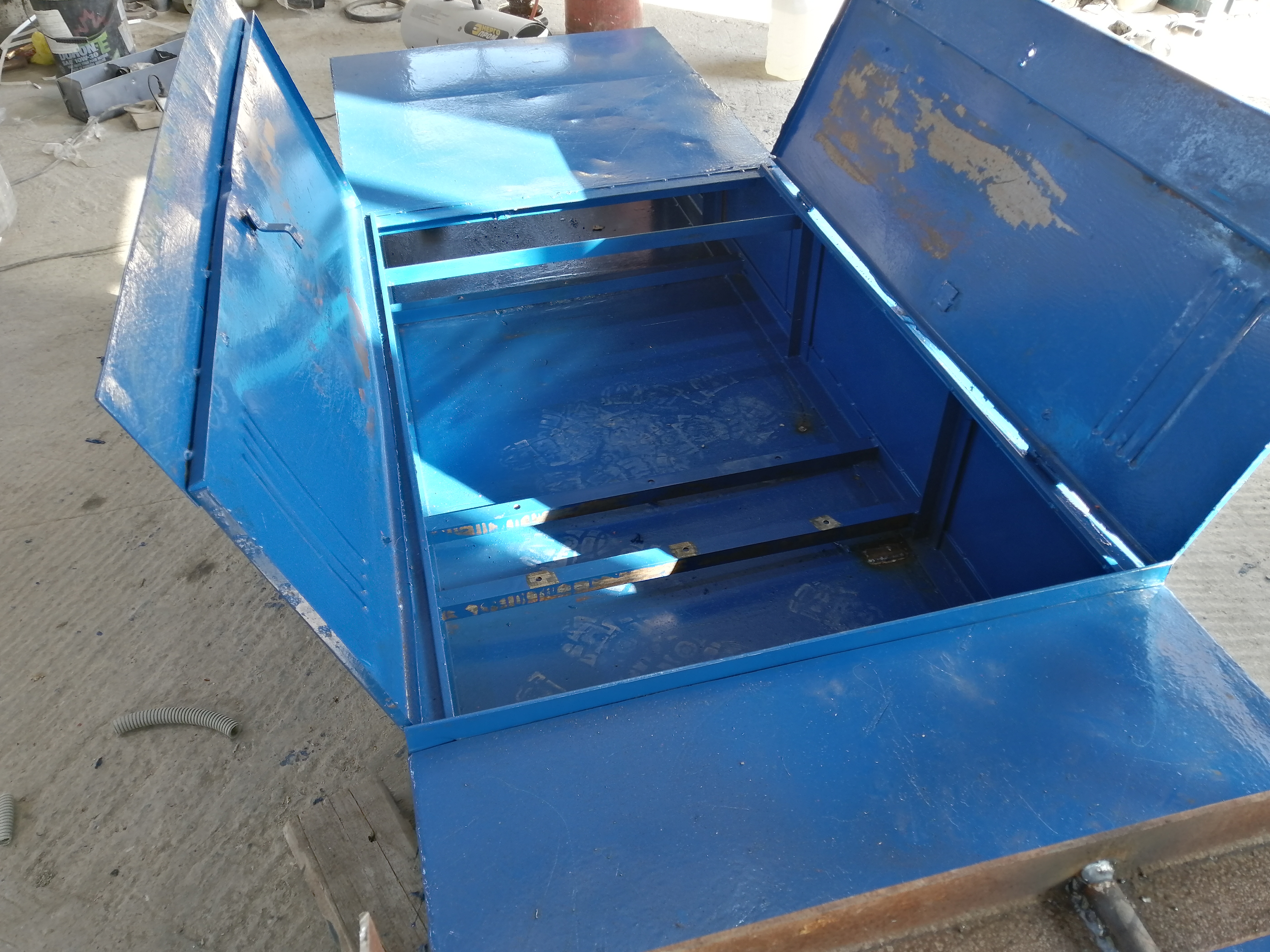

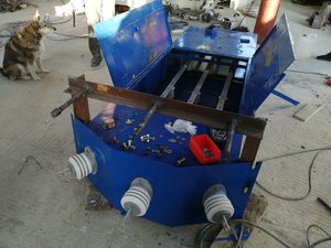

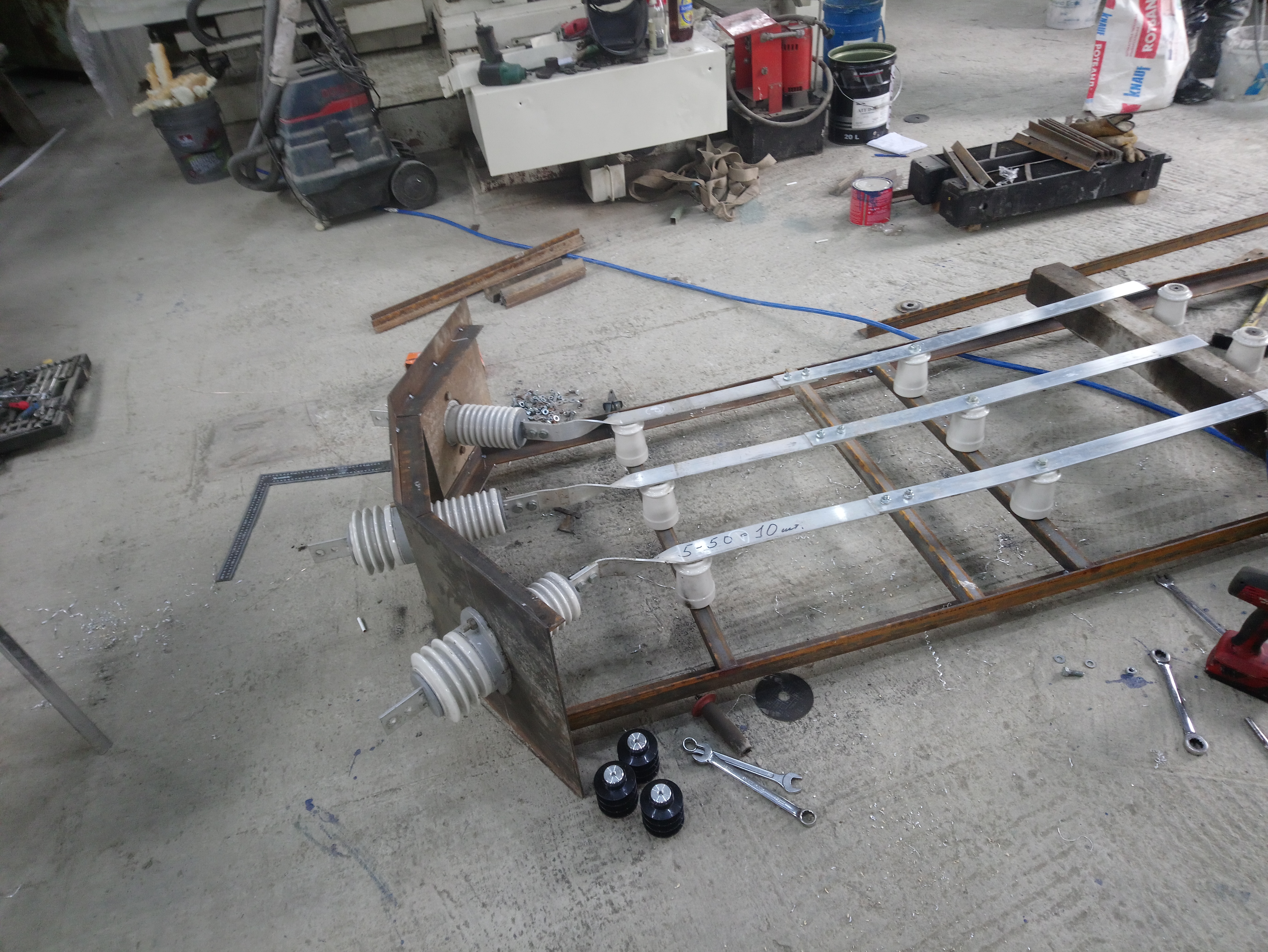

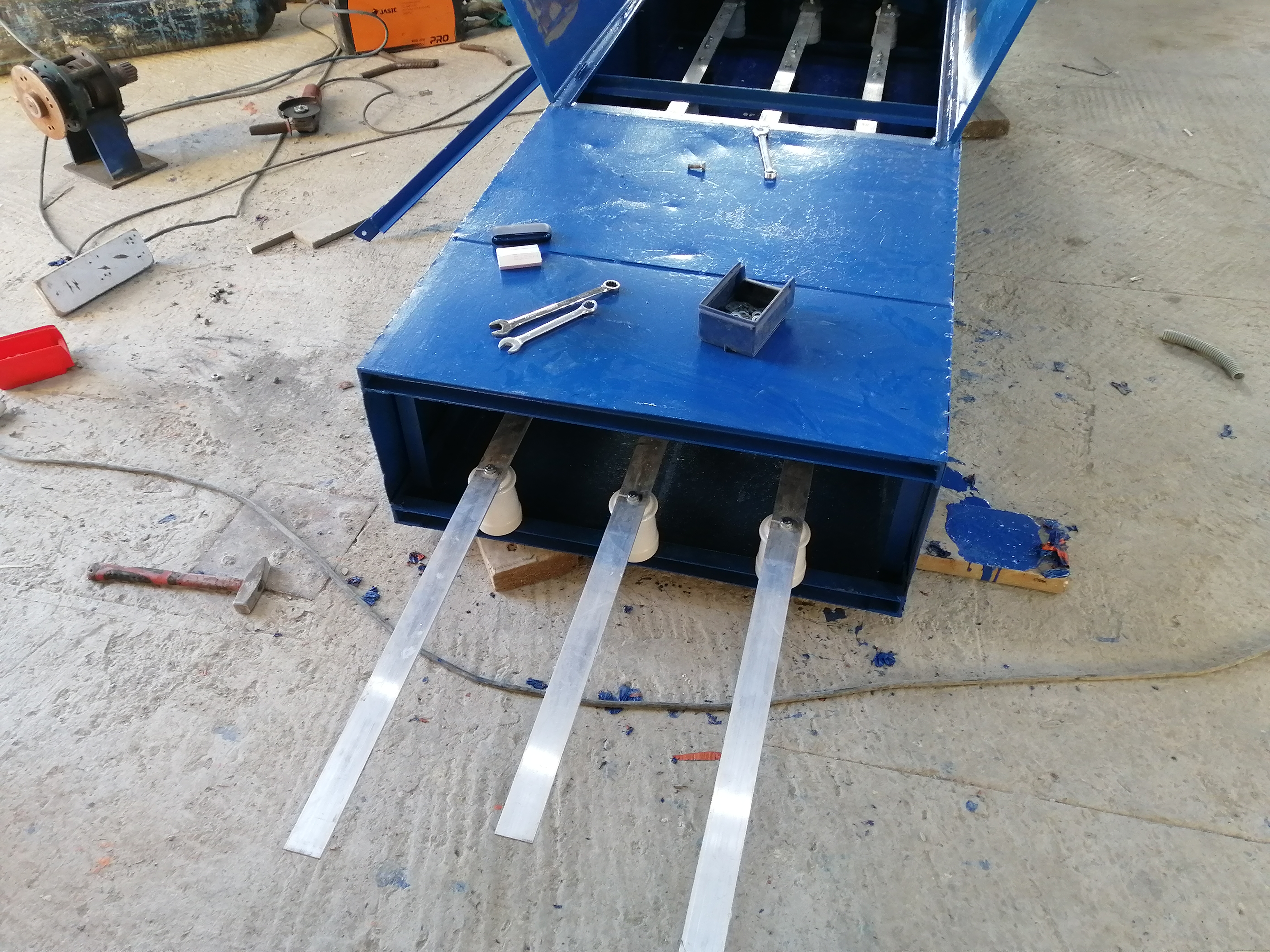

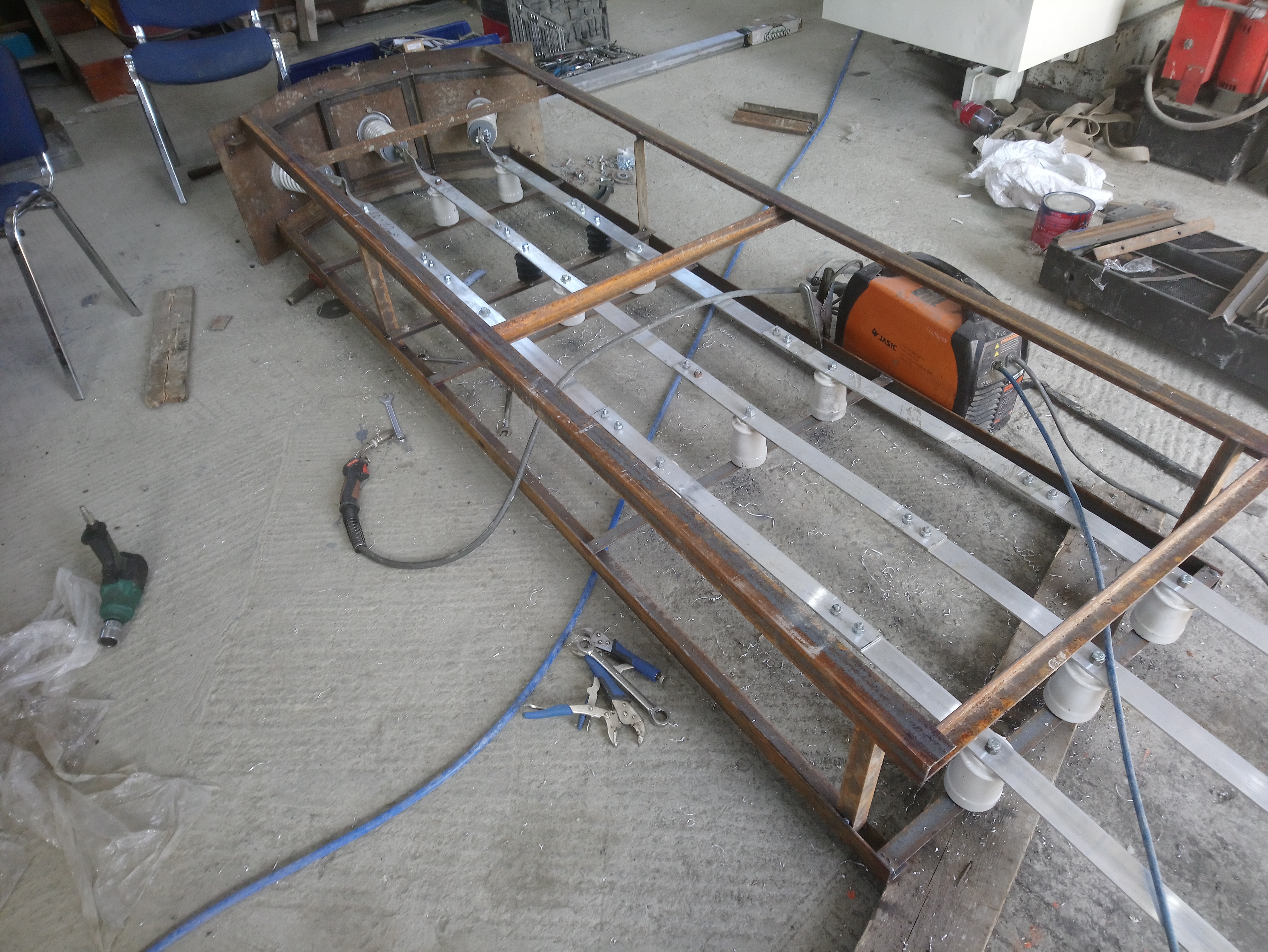

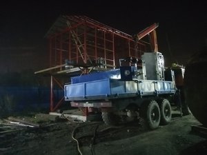

Начало сборки "голубятни" для личной КТП на 800кВа... :)
Так как все комплектующие на КТП пришли, начал её потихоньку собирать...
DSC_0070.JPG (3590 просмотров) <a class='original' href='./download/file.php?id=169954&mode=view' target=_blank>Загрузить оригинал (7.55 МБ)</a>
DSC_0071.JPG (3590 просмотров) <a class='original' href='./download/file.php?id=169955&mode=view' target=_blank>Загрузить оригинал (6.61 МБ)</a>
DSC_0072.JPG (3590 просмотров) <a class='original' href='./download/file.php?id=169956&mode=view' target=_blank>Загрузить оригинал (6.88 МБ)</a>
DSC_0075.JPG (3590 просмотров) <a class='original' href='./download/file.php?id=169957&mode=view' target=_blank>Загрузить оригинал (6.92 МБ)</a>
DSC_0076.JPG (3590 просмотров) <a class='original' href='./download/file.php?id=169958&mode=view' target=_blank>Загрузить оригинал (6.72 МБ)</a>
DSC_0077.JPG (3590 просмотров) <a class='original' href='./download/file.php?id=169959&mode=view' target=_blank>Загрузить оригинал (7.38 МБ)</a>

Rionet писал(а):Я вообще не понимаю как вы что-то делаете без грузоподъемного.
У меня камаз-манипулятор около ворот стоит. Я его тут описывал - http://websvarka.ru/talk/topic/11942-ma ... nicheskoj/
:) Просто с ним долго, пока разложишься, пока сложишься...
Rionet писал(а):Там на зубе экскаватора не по миллиметру было )
Максимальныё сьем который я себе на нем позволил - 0,6, в основном драл 0,4 - 0,3. Сталь там жутко противная, AR500.
Rionet писал(а): Посмотрел как шпиндель сделан у горизонталок, страх пропал. Грамотно все. Главное борштангу не согнуть ))
Там главное вообще ничего не гнуть... Слишком дорого ремонт обойдется и по усилиям и по финансам. :) :)

Sakhalin_Cat писал(а):Угу, а так-же есть алюминиевая витая пара и патч-панели со стальными контактами... Экономить так по полной...
Кто-то там писал
Sakhalin_Cat писал(а):я работаю только с CISCO
а на деле оказалось что комутатор "бытовой" от Linksys... ;)

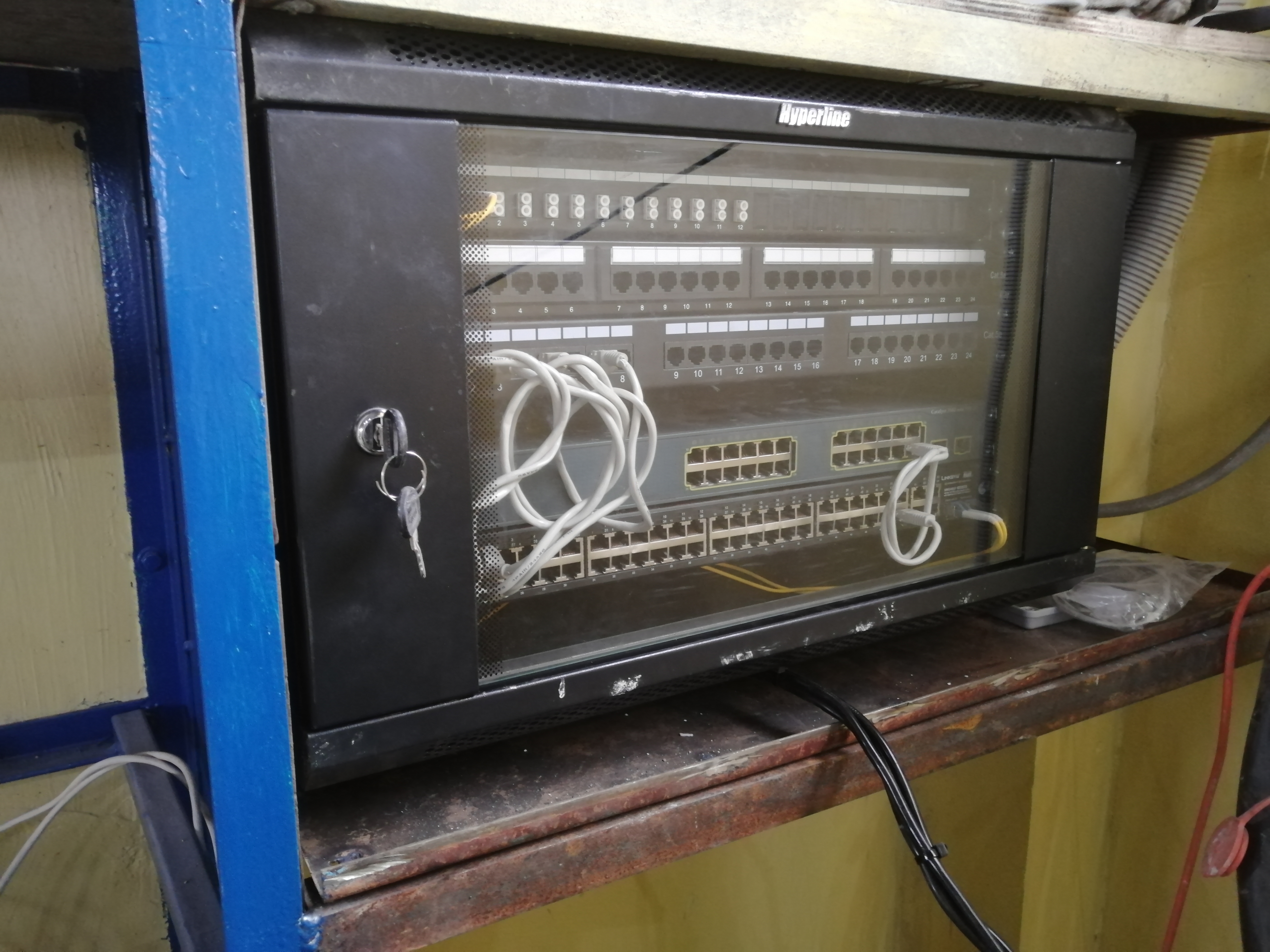

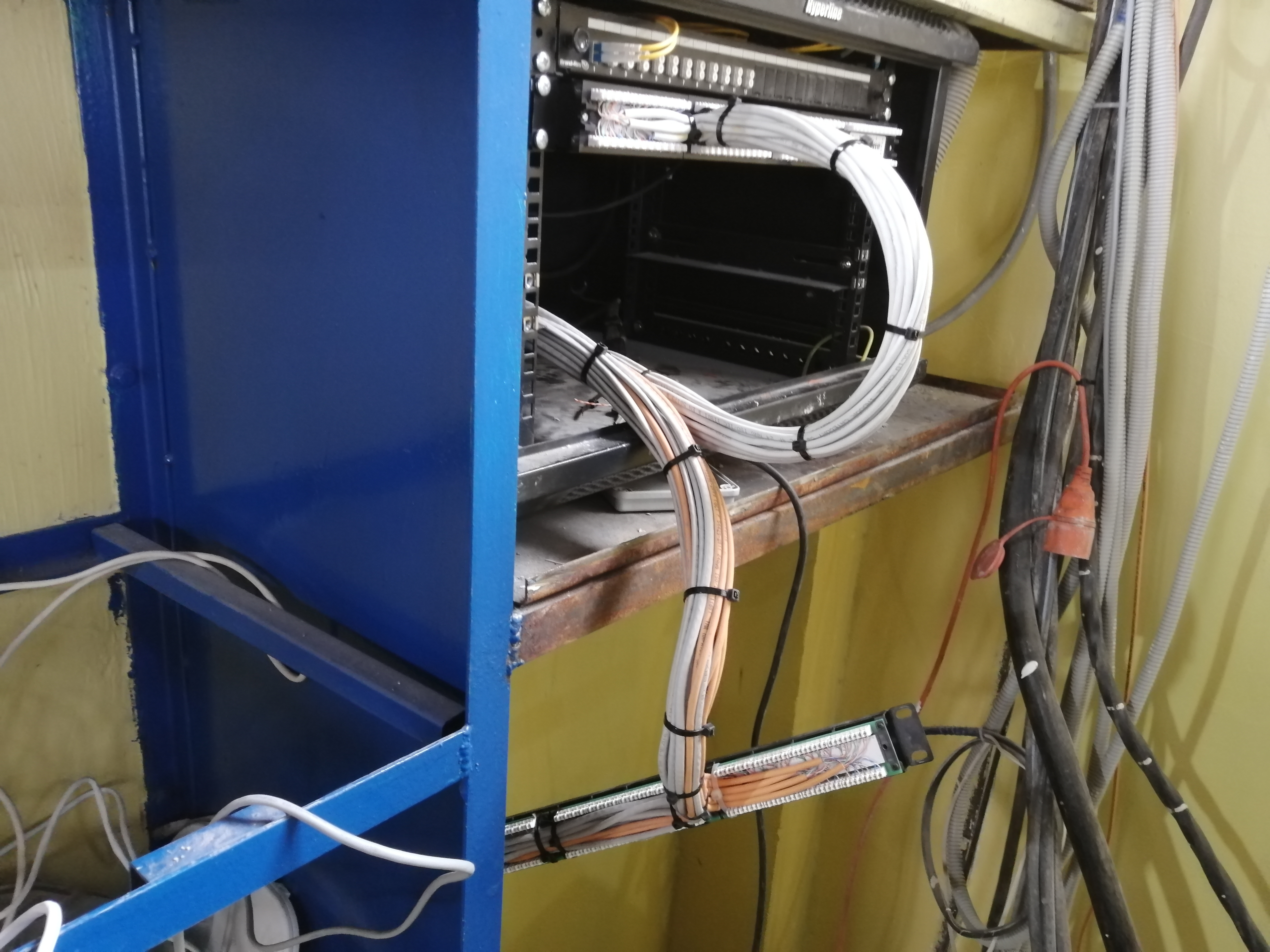

Sakhalin_Cat писал(а):Не представляю как это можно осуществить, закон сохранения энергии этого явно не позволяет..
А не надо представлять, надо просто взять реальные данные и посчитать. :)
Порты на 10Г они конечно не вытянут, но 8 по 1Г запросто.
Да и питание подвести гораздо проще, чем витую пару - один кабель на все комутаторы... Например в каком-то дальнем углу есть 5-7 устройств, подключаемых в сеть - не нужно тянуть туда 5-7 витых пар, достаточно одну (может даже оптику для пущей надёжности) и обычный кабель питания.
P.S. вся эта красота быстро покроется толстым слоем шоколада пыли, которая проникнет в вентотверстия шкафа... Жаль не догадался я на днях сделать фотку внутренностей сервера, который проработал в цехе две недели в шкафу, с двери которого отклеился уплотнитель. Обнаружили это по тому, что стали появляться ошибки памяти. Но мне хотя-бы замена сервера вообще ничего не стоит.
P.P.S. Но я не настаиваю, в конце концов это ваше оборудование и ваши деньги, я лишь предложил свой опыт.

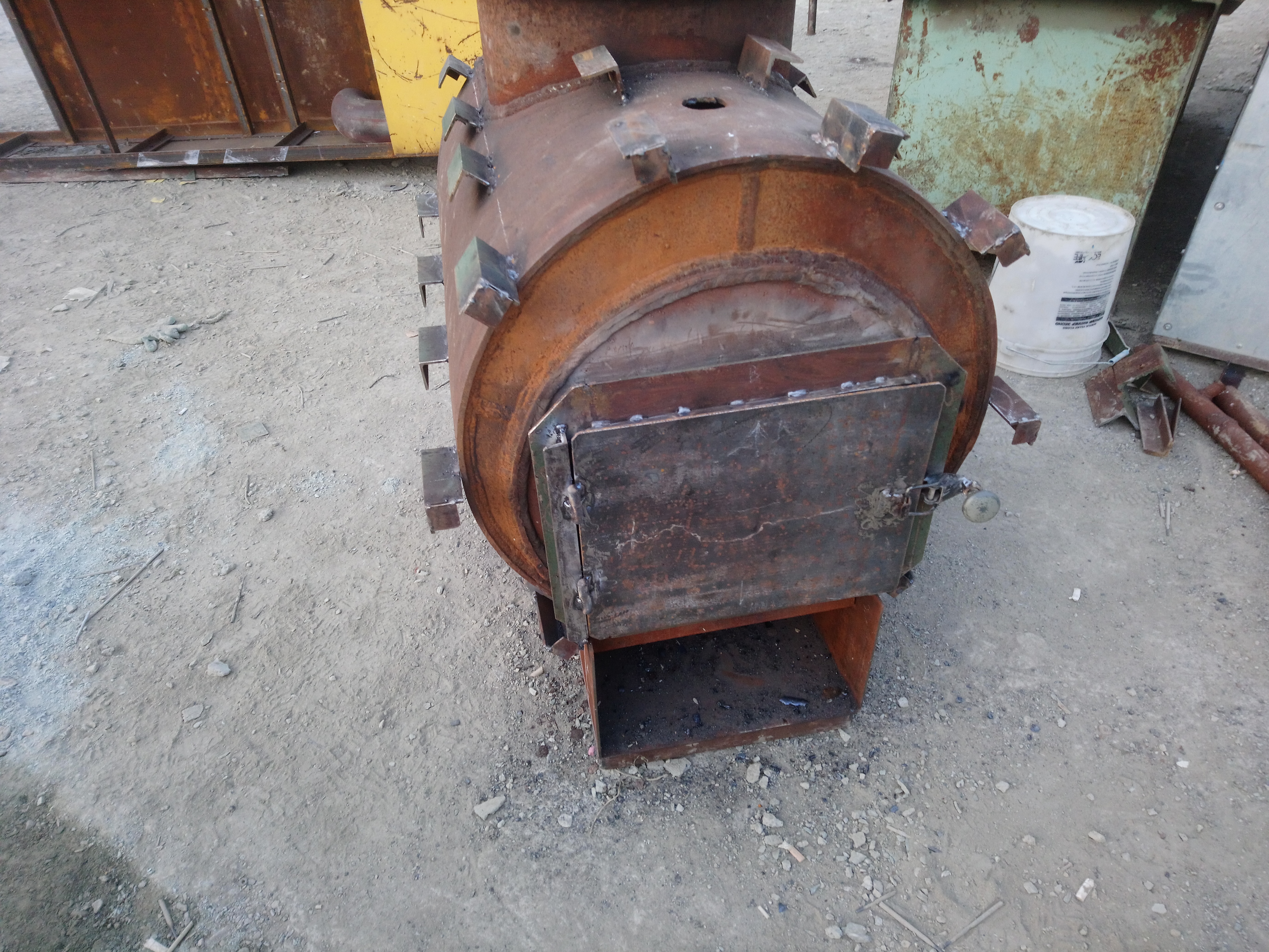

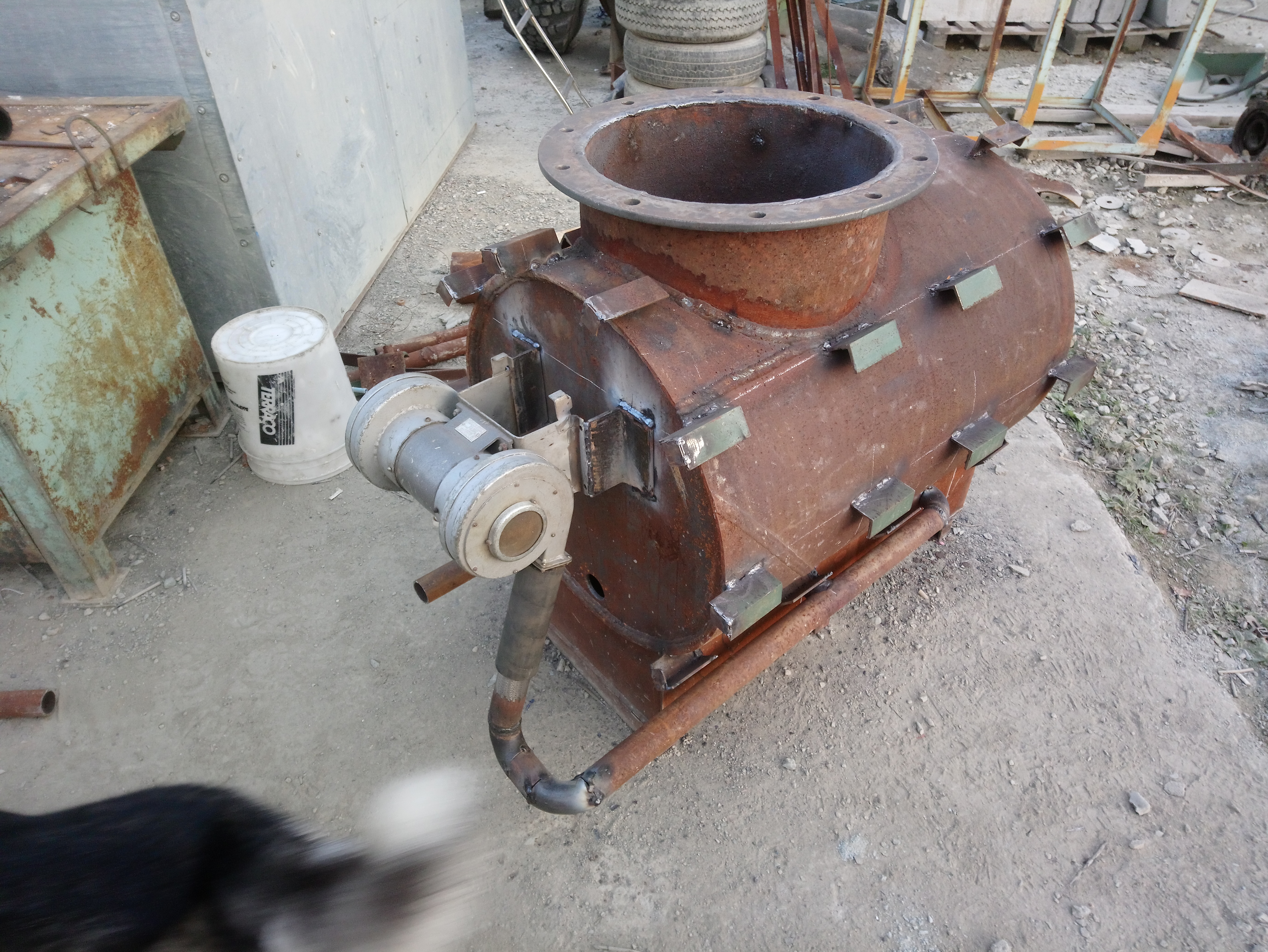

Доделали "Голубятню".
001.jpg (3340 просмотров) <a class='original' href='./download/file.php?id=170056&mode=view' target=_blank>Загрузить оригинал (5.34 МБ)</a>
002.jpg (3340 просмотров) <a class='original' href='./download/file.php?id=170057&mode=view' target=_blank>Загрузить оригинал (5.72 МБ)</a>
003.jpg (3340 просмотров) <a class='original' href='./download/file.php?id=170058&mode=view' target=_blank>Загрузить оригинал (3.67 МБ)</a>
004.jpg (3340 просмотров) <a class='original' href='./download/file.php?id=170059&mode=view' target=_blank>Загрузить оригинал (6.06 МБ)</a>
006.jpg (3340 просмотров) <a class='original' href='./download/file.php?id=170060&mode=view' target=_blank>Загрузить оригинал (3.88 МБ)</a>
007.jpg (3340 просмотров) <a class='original' href='./download/file.php?id=170061&mode=view' target=_blank>Загрузить оригинал (5.33 МБ)</a>
008.jpg (3340 просмотров) <a class='original' href='./download/file.php?id=170062&mode=view' target=_blank>Загрузить оригинал (5.35 МБ)</a>
Правда "Голубятню".смонтировать не успели, только в кузов зашвырнули.
009.jpg (3340 просмотров) <a class='original' href='./download/file.php?id=170063&mode=view' target=_blank>Загрузить оригинал (4.36 МБ)</a>
Зато воткнули на площадку будущего КТП первый транс -04мВА.
010.jpg (3340 просмотров) <a class='original' href='./download/file.php?id=170064&mode=view' target=_blank>Загрузить оригинал (4.51 МБ)</a>
011.jpg (3340 просмотров) <a class='original' href='./download/file.php?id=170065&mode=view' target=_blank>Загрузить оригинал (4.58 МБ)</a>
