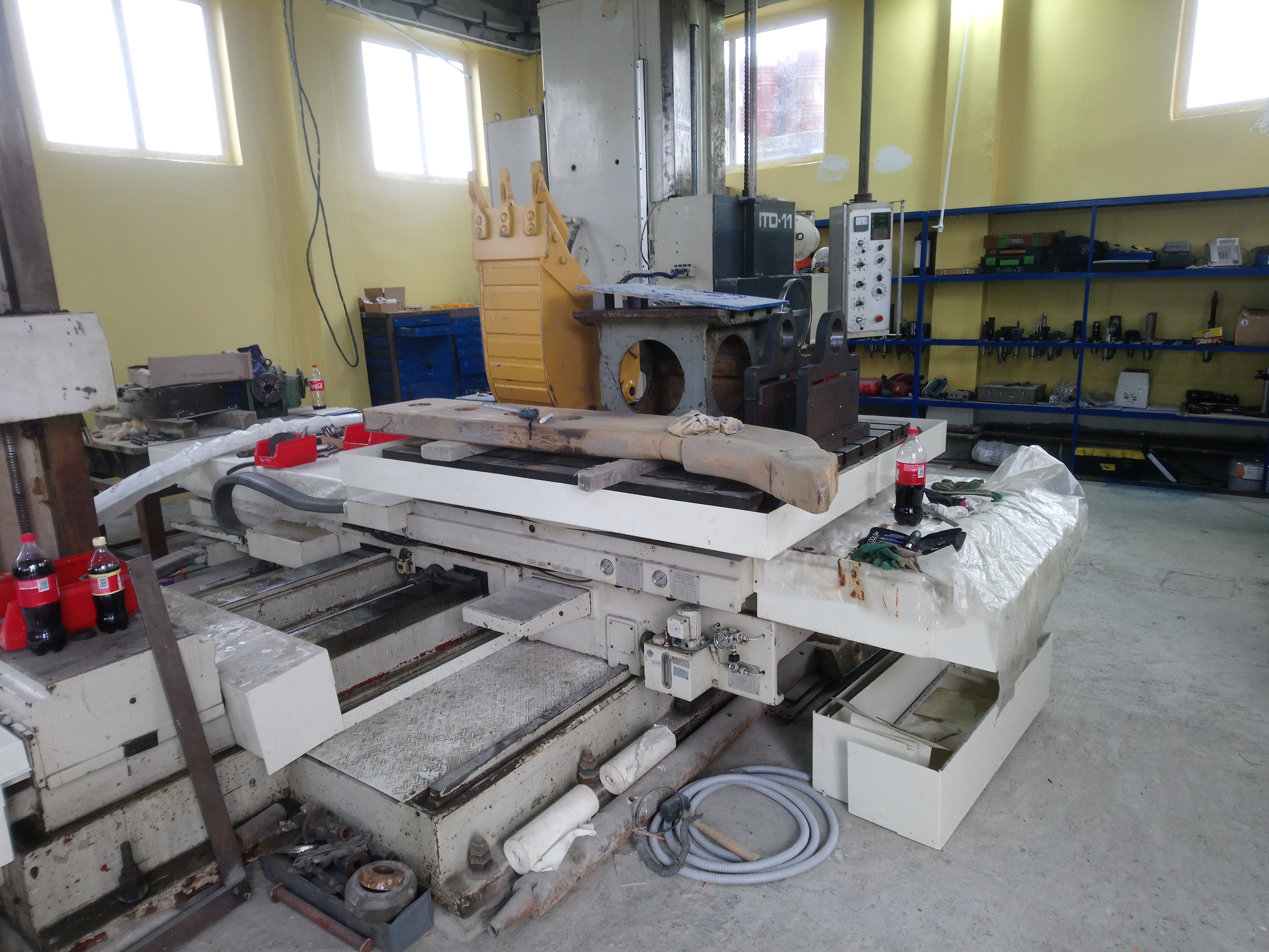

Сегодня простоял 11 часов у станка... Драл "Цаппу". Непонятная сталь общим весом в 500++кг. Клык от бульдозера Катерпиллар. Обдирается Хреново... Очень хреново... Толщина 110мм, Длинна 2010мм, Ширина 370мм. Задача уменьшить ширину до 330мм..
Приехало -
DSC_0101.JPG (3649 просмотров) <a class='original' href='./download/file.php?id=169814&mode=view' target=_blank>Загрузить оригинал (6.39 МБ)</a>
DSC_0102.JPG (3649 просмотров) <a class='original' href='./download/file.php?id=169815&mode=view' target=_blank>Загрузить оригинал (6.41 МБ)</a>
В работе -
DSC_0127.JPG (3647 просмотров) <a class='original' href='./download/file.php?id=169820&mode=view' target=_blank>Загрузить оригинал (7.92 МБ)</a>
DSC_0128.JPG (3642 просмотра) <a class='original' href='./download/file.php?id=169825&mode=view' target=_blank>Загрузить оригинал (6.02 МБ)</a>
DSC_0130.JPG (3642 просмотра) <a class='original' href='./download/file.php?id=169827&mode=view' target=_blank>Загрузить оригинал (7.75 МБ)</a>
А внутре у него - "Неонки"...
DSC_0126.JPG (3647 просмотров) <a class='original' href='./download/file.php?id=169819&mode=view' target=_blank>Загрузить оригинал (5.59 МБ)</a>

Интересно, насколько сурово можно драть на нем. Паспорт что говорит?
Для горизонталок существуют мощные угловые фрезерные головы,где через шпиндель идет только привод вращения.
Sakhalin_Cat
Сообщения: 222
Репутация: 340
Откуда: Южно-Сахалинск
Re: Фрезерный по стали 2200*1800мм (стол 1600*1800мм) Toshib
Сообщение Sakhalin_Cat »
Rionet писал(а):Для горизонталок существуют мощные угловые фрезерные головы,где через шпиндель идет только привод вращения.
У меня в комплекте есть такая голова, весит 200++ кг, правда не юзал еще, так как кран только изготавливается, а ради эксперимента ставить влом. Позже видеоотчет сделаю, когда работать ей буду.
Rionet писал(а):Интересно, насколько сурово можно драть на нем. Паспорт что говорит?
Да как и на лююбом станке 80% мощности привода при 24\7... Там 15кВт постоянник. Так что можно посчитать примерные режимы. Драл пластинки что на фото скоростной фрезой на 10 пластин, снимал 1мм со скоростью подачи примерно 4мм\сек на 350 оборотах, ширина заготовки 100мм, нагрузка -5%, но это стояла минимальная редукция, 1\2 от оборотов двигателя. Режет как нож масло. Ни вибраций ни напрягов.
Много не гружу, так как ресурс станка жалею. Всё-таки не обдирочный станок, а довольно высокоточный аппарат.

Сообщение Rionet »
Там на зубе экскаватора не по миллиметру было )
Посмотрел как шпиндель сделан у горизонталок, страх пропал. Грамотно все. Главное борштангу не согнуть ))
