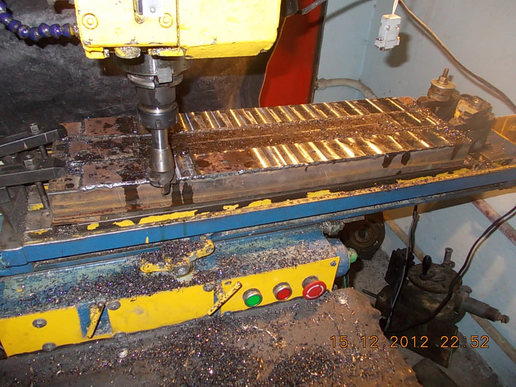

Методом научного тыка подключил :) Сейчас КФЛОП железку фрезерует. Подключил пока 3 оси без линеек конечно и без выборки люфтов.
Re: Подключение KFLOP + DRO + scale( линейки) + Mach3
первая стружка на KFLOP минут 20 строгал
DSCN1019.jpg (4775 просмотров) <a class='original' href='./download/file.php?id=10208&mode=view' target=_blank>Загрузить оригинал (251.93 КБ)</a>
Это фрезеруется портальчик. Сварены трубы квадратные, сверху полосы 5мм приварена, после варки и отпуска их повело, вот ровняю.
Завтра еще чистовой проход сделаю и можно дальше KFLOP мучить :eat:

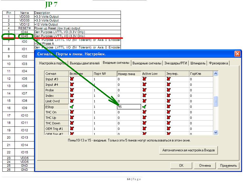

Посоветовавшись с ukr-sasha, Подключаю Естоп.
Делается это так:
Мне нужно на разъем JP7 пин 6 прицепить Естоп (с уровнем сигнала TTL)
В Маче указываем IO45 и Мач настроит нужный пин КФЛОПа на вход. Получается так. Подключил Естоп = работает :beer_blow:
Кфлоп.JPG (4759 просмотров) <a class='original' href='./download/file.php?id=10211&mode=view' target=_blank>Загрузить оригинал (97.39 КБ)</a>
ukr-sasha
Сообщения: 3343
Репутация: 2181
Откуда: Киев, Украина
Сообщение ukr-sasha »
Супер!
Концевики не сложнее.
