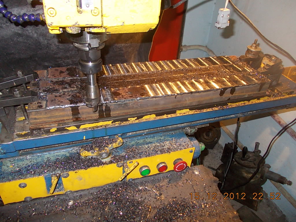

первая стружка на KFLOP минут 20 строгал
DSCN1019.jpg (4790 просмотров) <a class='original' href='./download/file.php?id=10208&mode=view' target=_blank>Загрузить оригинал (251.93 КБ)</a>
Это фрезеруется портальчик. Сварены трубы квадратные, сверху полосы 5мм приварена, после варки и отпуска их повело, вот ровняю.
Завтра еще чистовой проход сделаю и можно дальше KFLOP мучить :eat:
