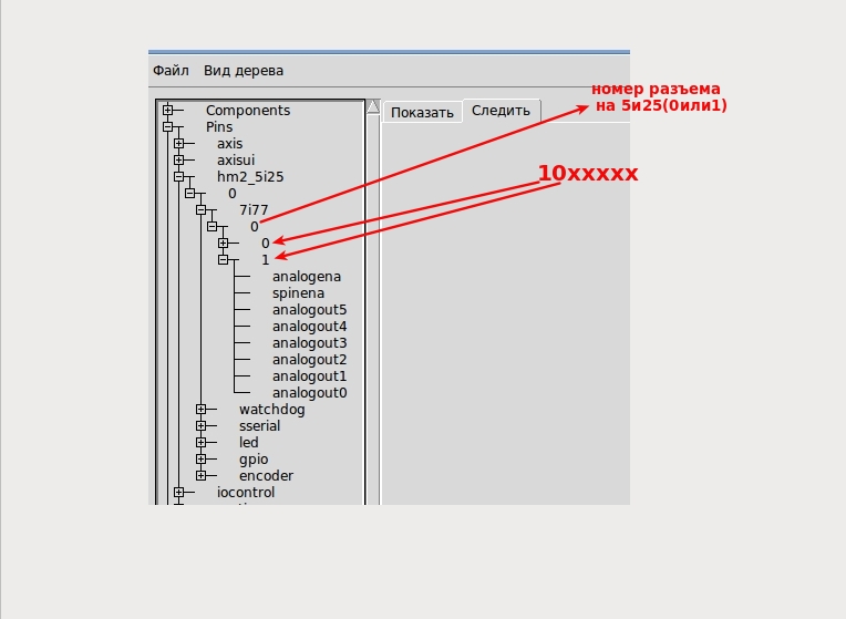

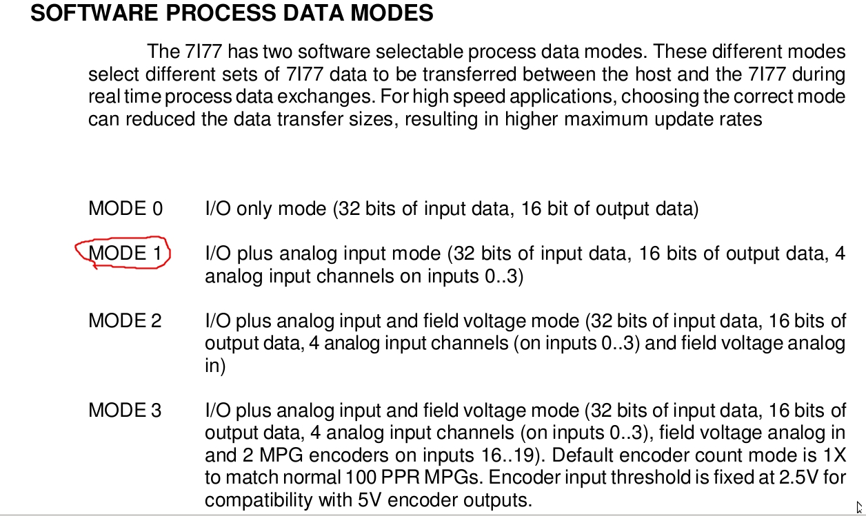

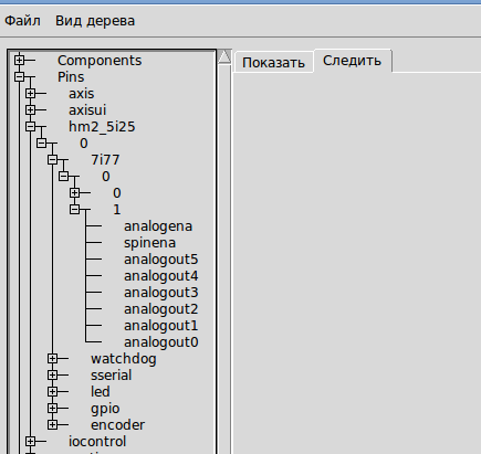

просто вопрос завис - что же произошло с моей 5и25 что работало 111xxx
а теперь только 100xxx
Re: MESA 5i25
скорее всего - новая прошивка, а точнее наверное прошивка-то старая, а новый hostmot2.
Раньше у него может и прокатывали не правильно заданные режимы smart-serial, а теперь - нет.

Nick писал(а):скорее всего - новая прошивка, а точнее наверное прошивка-то старая, а новый hostmot2. Раньше у него может и прокатывали не правильно заданные режимы smart-serial, а теперь - нет.
да -ты прав
начал сравнивать файлы в папке hostmod - думал может там пару строк изменили - разберусь
ан - нет :

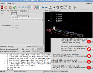

100xxx - работает
а
111xxx - запускается - но с ошибками:
Снимок.png (4610 просмотров) <a class='original' href='./download/file.php?id=11210&mode=view' target=_blank>Загрузить оригинал (99.67 КБ)</a>

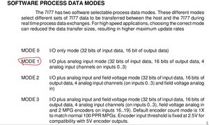

еденицей мы задаем режим от которого нужно получить аналоговый вход:
Выделение(012).jpg (4602 просмотра) <a class='original' href='./download/file.php?id=11212&mode=view' target=_blank>Загрузить оригинал (431.45 КБ)</a>
он работает - других отрицательных моментов пока не наблюдал...
пока... ;)

вот зесь про это есть:
sserial_port_N (N = 0 .. 3) [optional, default: 00000000 for all ports]
Up to 32 Smart Serial devices can be connected to a Mesa Anything IO board depending on the firmware used and the number of physical connections on the board. These are arranged in 1-4 ports of 1 to 8 channels.
Some Smart Serial (SSLBP) cards offer more than one load-time configuration, for example all inputs, or all outputs, or offering additional analogue input on some digital pins.
To set the modes for port 0 use, for example sserial_port_0=0120xxxx
A ’0’in the string sets the corresponding port to mode 0, 1 to mode 1, and so on up to mode 9. An "x" in any position disables that channel and makes the corresponding FPGA pins available as GPIO.
The string can be up to 8 characters long, and if it defines more modes than there are channels on the port then the extras are ignored. Channel numbering is left to right so the example above would set sserial device 0.0 to mode 0, 0.2 to mode2 and disable channels 0.4 onwards.
The sserial driver will auto-detect connected devices, no further configuration should be needed. Unconnected channels will default to GPIO, but the pin values will vary semi-randomly during boot when card-detection runs, to it is best to actively disable any channel that is to be used for GPIO.
но я до конца не понял разницы между "0" и "X"
сейчас попробую...

пока методом тыка определил следующее:
10xxxx:
Снимок.png (4597 просмотров) <a class='original' href='./download/file.php?id=11213&mode=view' target=_blank>Загрузить оригинал (15.63 КБ)</a>

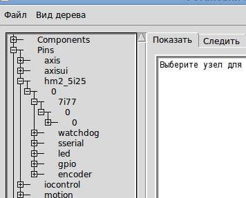

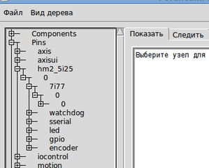

1xxxxx :
Снимок-1.png (4597 просмотров) <a class='original' href='./download/file.php?id=11214&mode=view' target=_blank>Загрузить оригинал (13.33 КБ)</a>
думаю вот так это назначается:
Выделение(013).jpg (4597 просмотров) <a class='original' href='./download/file.php?id=11215&mode=view' target=_blank>Загрузить оригинал (92.84 КБ)</a>

Сообщение nkp »
интересно - надо повесить 77 на второй разъем 25-й
поменяется номер в хал?
попробуем....
Re: MESA 5i25
"номер разъема" - по идее должен быть не номер разъема, а номер карты.
Точно так же, если воткнешь две 5i25 у тебя должны появиться hm2_5i25.0 и hm2_5i25.1.
похоже 7i77 забирает два канала sserial и на них висят разные ее части.
А если третий нолик поставить, ничего дополнительного не появляется?
ЗЫ и как все это в hal show отображается?

Сообщение nkp »
Nick писал(а):если третий нолик поставить, ничего дополнительного не появляется?
вот с третим "0" никаких изменений не заметил - но надо еще внимательней рассмотреть
бегло все это пока было...
Re: MESA 5i25
Можно сделать два запуска, два раза halcmd show >1.txt и diff ;)
