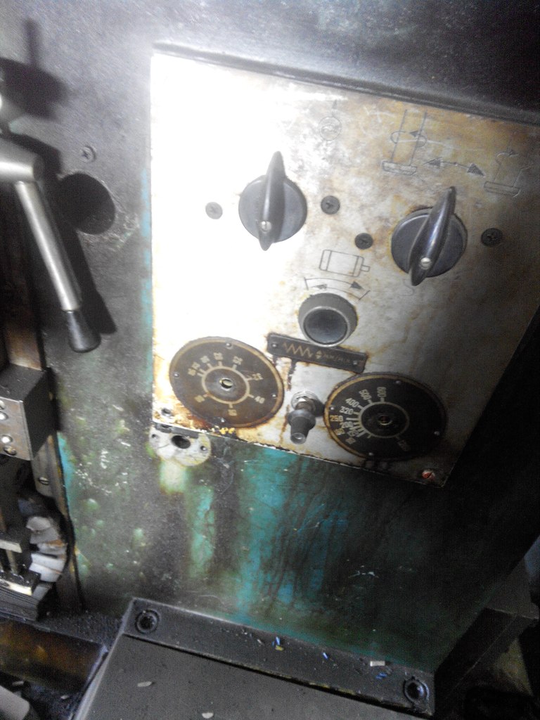

Frezchik писал(а):Тоисть вы имея в виду, ускоренная подача вообще не свзана с потенциометрами и на ускореных не регулируется обороты?
именно так.
Ускоренное перемещение всегда идет с одинаковой максимальной скоростью...
Афтаев правильно говорит, в случае с частотником можно настроить один из входов на вращение с максимальными оборотами.
В общем, вариантов много...

niksooon писал(а): как раз в лиапазоне малых подач получится гораздо точнее скорость выставлять
Может я чегото не догоняю! но зачем тогда в штатной схеме станка 2-режима скорости было ставить? если дл ускореных обороты не регулируются! блин а я почемуто щитал что второй потенциометер верхнего предела именно регулировки ускоренных подач!!! т.к там на шильде большая подача получается

Umnik писал(а):Да в общем-то все весьма просто устроено...
На площадке управления (на колонне) есть два потенциометра, регулирующих скорость подачи, между ними переключатель, выбирающий либо один потенциометр, либо другой.
По памяти один обеспечивает подачи в диапазоне от 10 до 60 мм/мин, второй от 60 до 900.
нажимаем кнопку требуемого направления подачи на пульте, стол или шпиндельная бабка начинает ехать с выбранной скоростью.
Если в этот момент нажать кнопку ускоренной подачи, то получаем движение со скоростью 1200 мм/мин.
Если кнопку отпустить - скорость падает до установленной потенциометром.

Frezchik писал(а):Может я чегото не догоняю! но зачем тогда в штатной схеме станка 2-режима скорости было ставить? если дл ускореных обороты не регулируются! блин а я почемуто щитал что второй потенциометер верхнего предела именно регулировки ускоренных подач!!! т.к там на шильде большая подача получается
почему конструкторы сделали два режима работы - хз, может быть для того, чтобы можно было более точно выставлять скорость медленного диапазона...
Слава выше выложил схемку, как подобное можно реализовать на одном частотнике и двух резисторах разного номинала.
Ускоренная подача нигде не регулируется и ее скорость не зависит от выбранного диапазона (если говорить о штатной системе станка).
Говоря нигде - имею ввиду ни на колонне, ни на выносном пульте.
Возможно, что где-нибудь в блоке управления есть таки подстроечный резистор, которым можно выставить требуемую скорость....

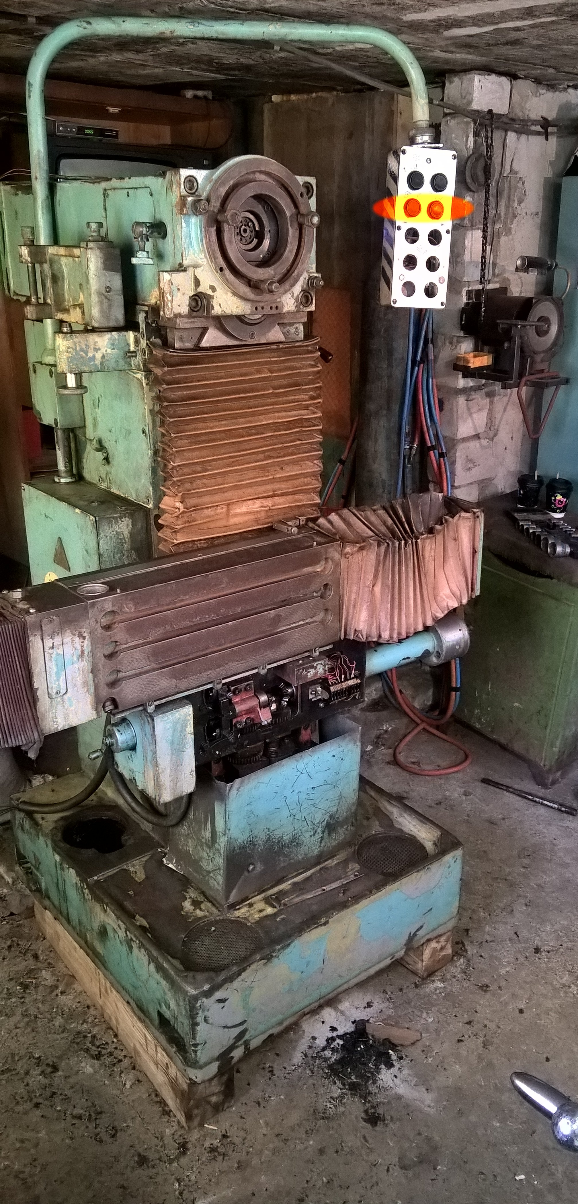

Благодарю Георгий за видос! по поводу подач и регуляторов теперь стало все понятно! Вот по кнопкам во втором раду, насколько я понимаю это включение башки в перёд назад? просто вы их не включали, поэтому и спросил :)
WP_20190219_13_52_52_Pro__.jpg (4418 просмотров) <a class='original' href='./download/file.php?id=159632&mode=view' target=_blank>Загрузить оригинал (1.74 МБ)</a>
Umnik
Сообщения: 2344
Репутация: 2153
Настоящее имя: Георгий
Откуда: Калуга
Re: Фрезерный 6Б75В
Сообщение Umnik »
Frezchik писал(а):насколько я понимаю это включение башки в перёд назад?
именно так, это движение поперечки....
Ну и нижние самые две кнопки - левая выключает подачу, правая останавливает все, типа е-стоп.
