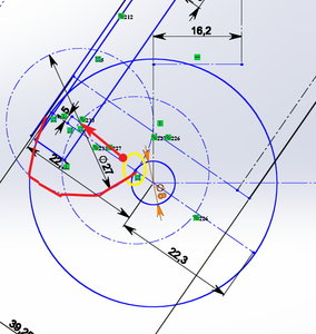

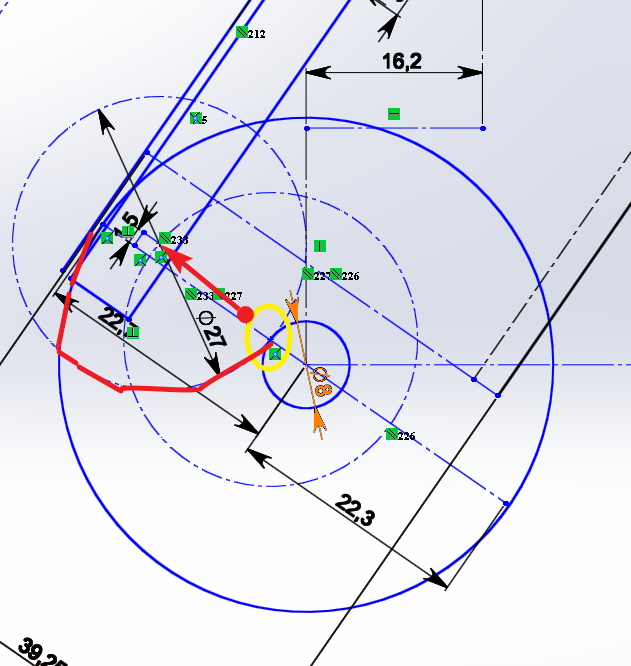

Не вижу, что от середины паза. Ткни мне в глаз стрелоЩкэ краснЭ

Или я не прав?

Re: Создание модели по чертежам.
Сообщение Fisher »
Нет привязки вообще у этого радиуса ((( Только 1,5 и всё...

Сообщение ampredator »
мне показалось, что это середина размера пазов 6.5мм.
62.3 получчается сделать через окружность от края вектора, но не понятно откуда эта точка

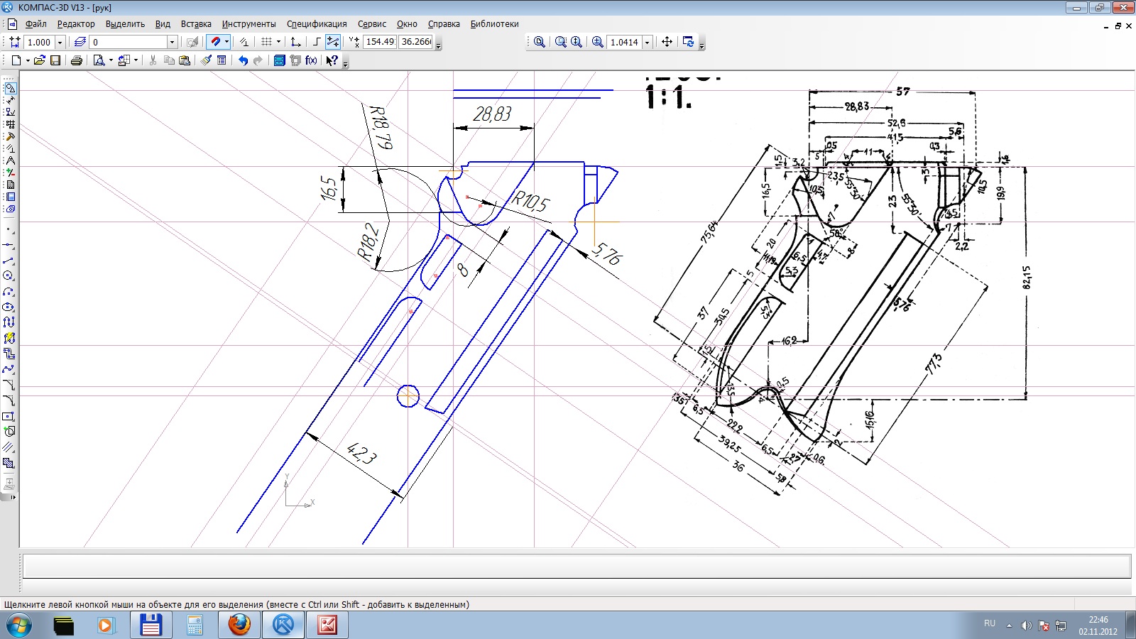

Для расчета и построения сопряжений есть КАД - пусть сам думает.

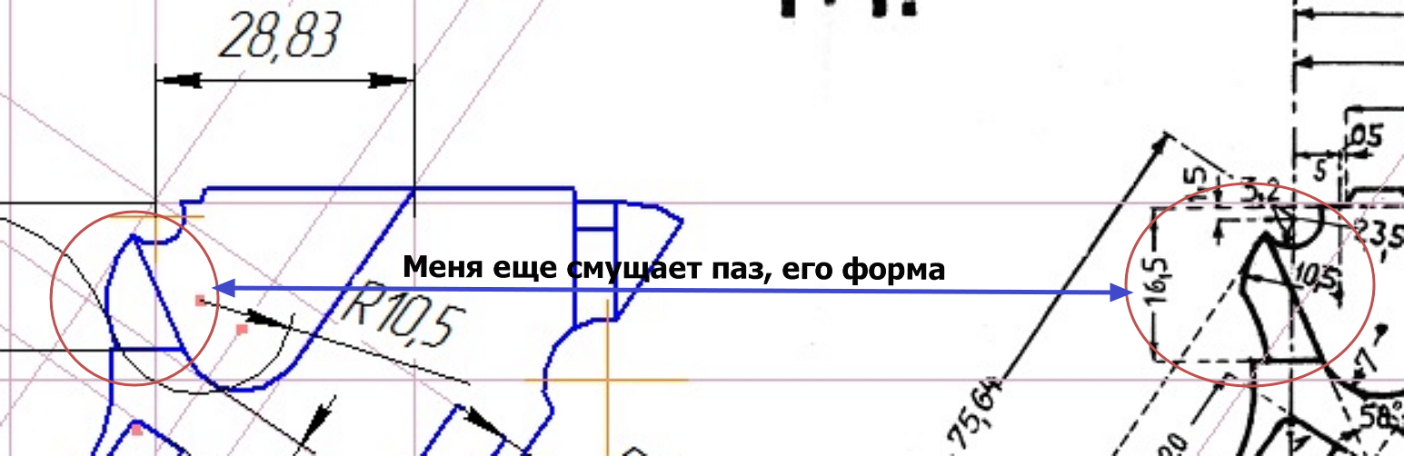

Вот пока до чего дочертился. По низу ступор и пока не совсем идет левая сторона - расхождение 0.9 мм не могу понять где. И левуй верх не так выражен, как на оригинале.
Безымянный.jpg (4580 просмотров) <a class='original' href='./download/file.php?id=8998&mode=view' target=_blank>Загрузить оригинал (356.65 КБ)</a>
Наверное на сегодня завяжу, а то еще сниться будет )))

Если бы не нужна была особая чертежная точность - давно бы уже наверное модель сделал.

Не забывайте, что ФАУ не в Компасе рисовали :hehehe:

Fisher писал(а): И левуй верх не так выражен, как на оригинале.
я про это и говорил

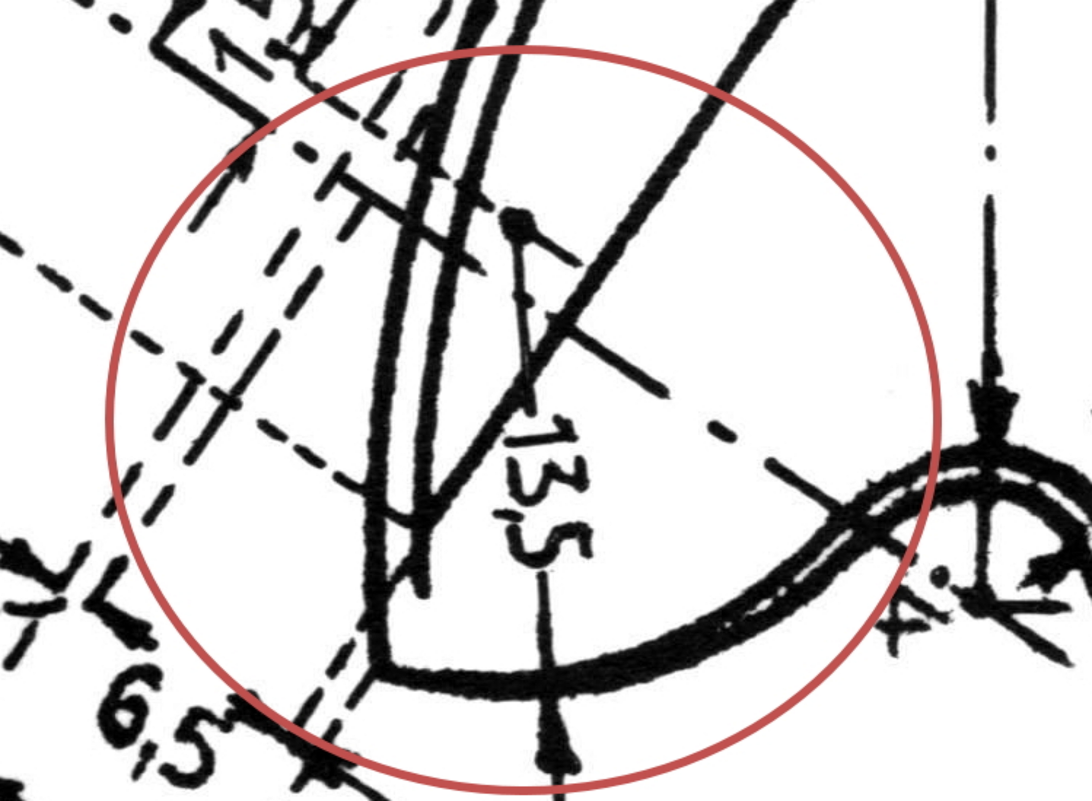

C 13.5 разобрался кажется

Методом научного тыка? Или нашел размер, к которому привязать?
Размер 37 в этом случае в пролёте :wik:

Смотрю по ссылкам выше, и тыком то же, распечатал на листах, купил циркуль. Проблемма только не ушла с масштабом. Херь какая то. Диагональное смещение. В 5-ти прогах пытаюсь побороть

Может не стоит упираться в суперточные размеры, а попробовать простую оцифровку, а затем уже притягивать к чертежу?

Fisher писал(а):Методом научного тыка? Или нашел размер, к которому привязать?
От края окружностиR1 4mm, точки сопряжения, прочертил окружность R2 13.5 mm, и от точки сопряжения прямой и окружности R2 прочертил долбаное скругление.
