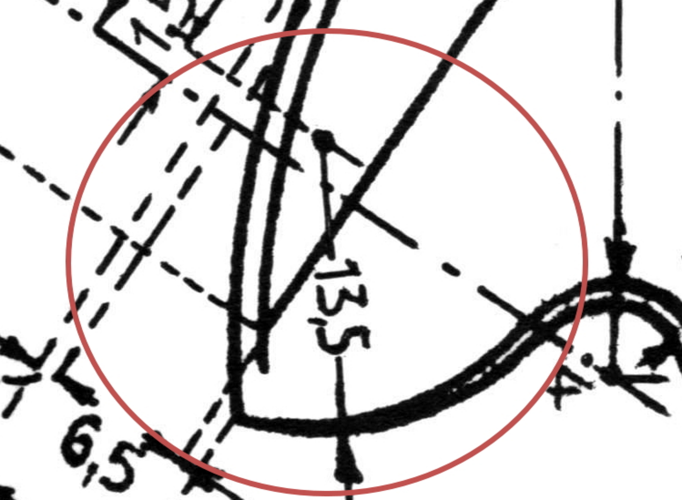

Не вижу, что от середины паза. Ткни мне в глаз стрелоЩкэ краснЭ

Нет привязки вообще у этого радиуса ((( Только 1,5 и всё...

мне показалось, что это середина размера пазов 6.5мм.
62.3 получчается сделать через окружность от края вектора, но не понятно откуда эта точка

Всё это хорошо, но как найти нужную прямую, чтобы на ней точки городить? )))))

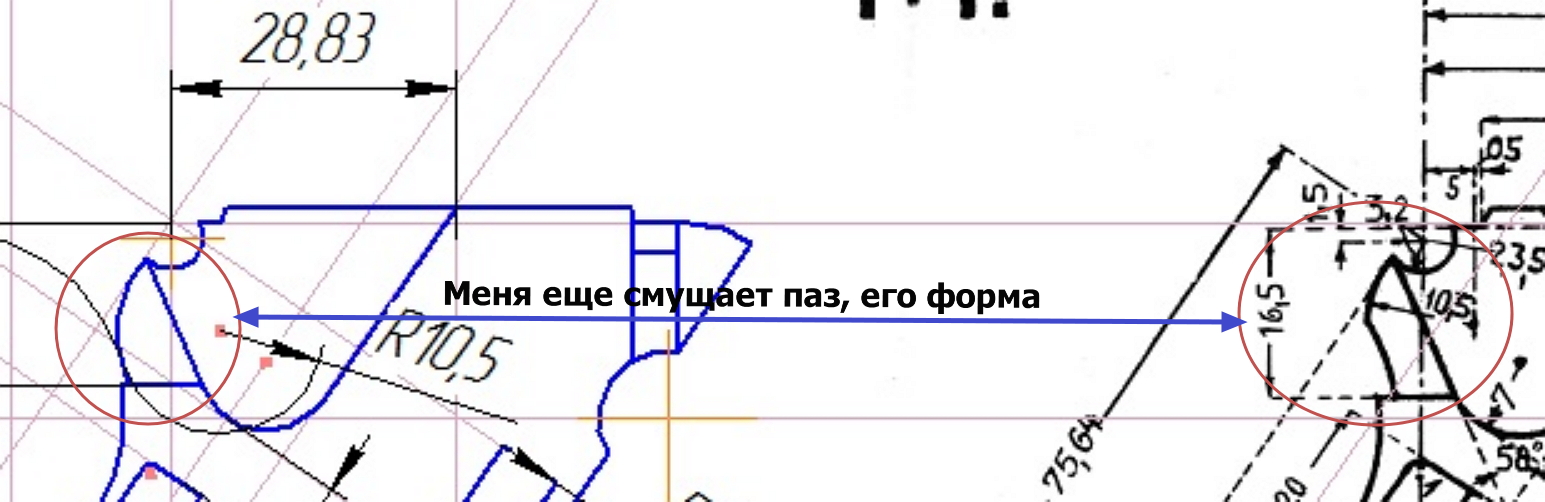

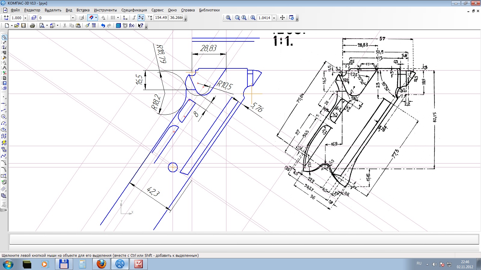

Вот пока до чего дочертился. По низу ступор и пока не совсем идет левая сторона - расхождение 0.9 мм не могу понять где. И левуй верх не так выражен, как на оригинале.

Не забывайте, что ФАУ не в Компасе рисовали :hehehe:

Fisher писал(а): И левуй верх не так выражен, как на оригинале.
я про это и говорил

C 13.5 разобрался кажется

Методом научного тыка? Или нашел размер, к которому привязать?
Размер 37 в этом случае в пролёте :wik:

Смотрю по ссылкам выше, и тыком то же, распечатал на листах, купил циркуль. Проблемма только не ушла с масштабом. Херь какая то. Диагональное смещение. В 5-ти прогах пытаюсь побороть

Может не стоит упираться в суперточные размеры, а попробовать простую оцифровку, а затем уже притягивать к чертежу?

Fisher писал(а):Методом научного тыка? Или нашел размер, к которому привязать?
От края окружностиR1 4mm, точки сопряжения, прочертил окружность R2 13.5 mm, и от точки сопряжения прямой и окружности R2 прочертил долбаное скругление.
