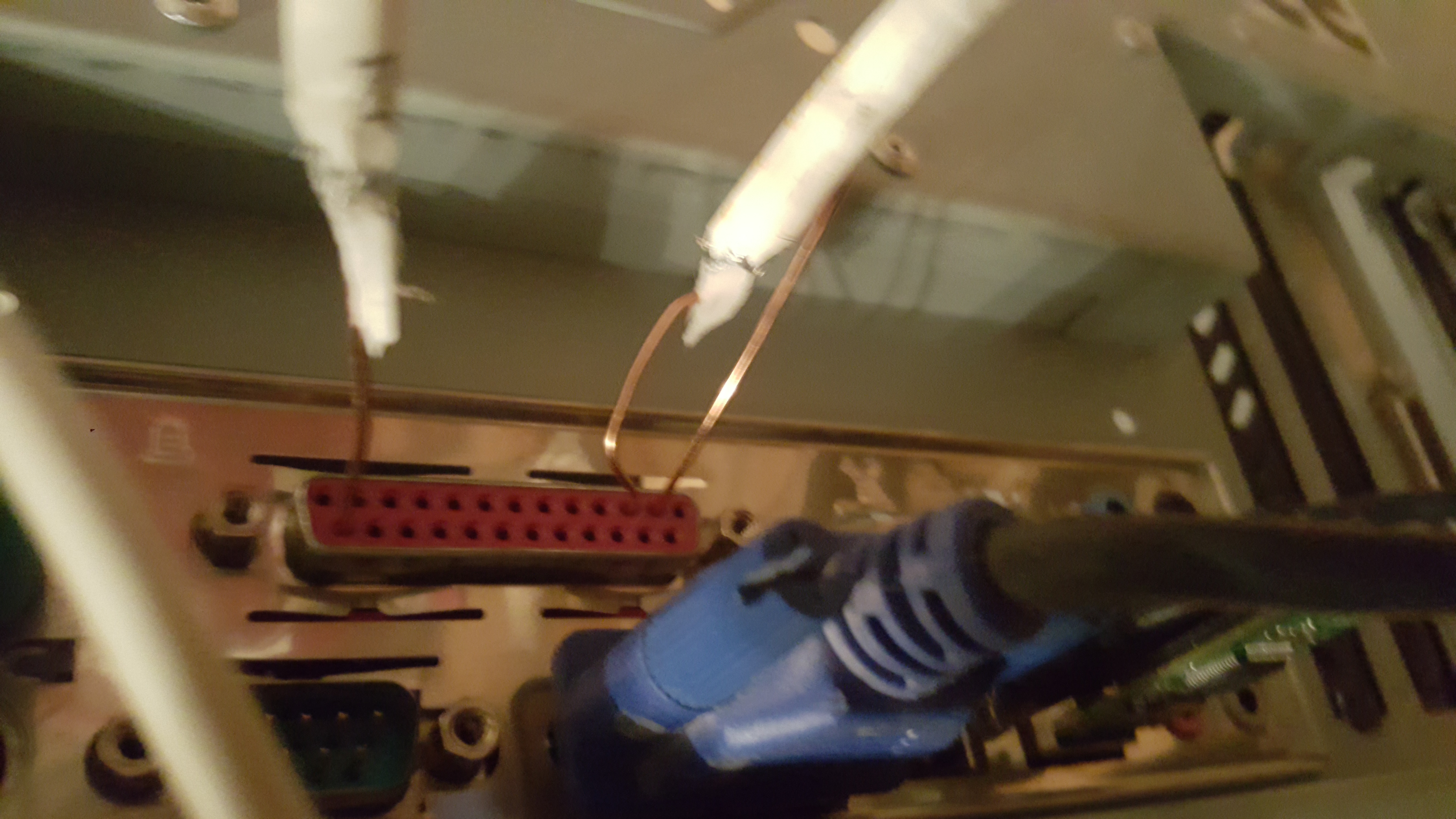

Прошу прощенья у форумчан. Стормознул по полной. Мерял выход встроенного LPT через шнур,а не на прямую с выхода.
Померял прям с выхода lpt и пины реагируют на включение их и выключения,через прогу что здесь выкладывалась.
Чтобы проверить,надо подключить пин 2 и 3 и минус? Или что то еще? Проводками соеденил с контроллером,реакции нет.
Еще раз сорри.

Ты бы фотки выкладывал, а так гадать что ты там и куда сложно.

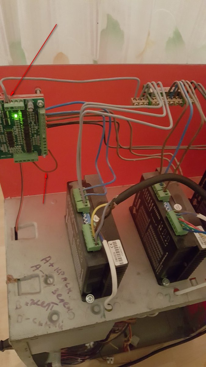

tsups писал(а):Прошу прощенья у форумчан. Стормознул по полной. Мерял выход встроенного LPT через шнур,а не на прямую с выхода.
Еще раз сорри.
20181207_184559.jpg (2198 просмотров) <a class='original' href='./download/file.php?id=152160&mode=view' target=_blank>Загрузить оригинал (4.28 МБ)</a>
20181207_184614.jpg (2198 просмотров) <a class='original' href='./download/file.php?id=152161&mode=view' target=_blank>Загрузить оригинал (4.39 МБ)</a>

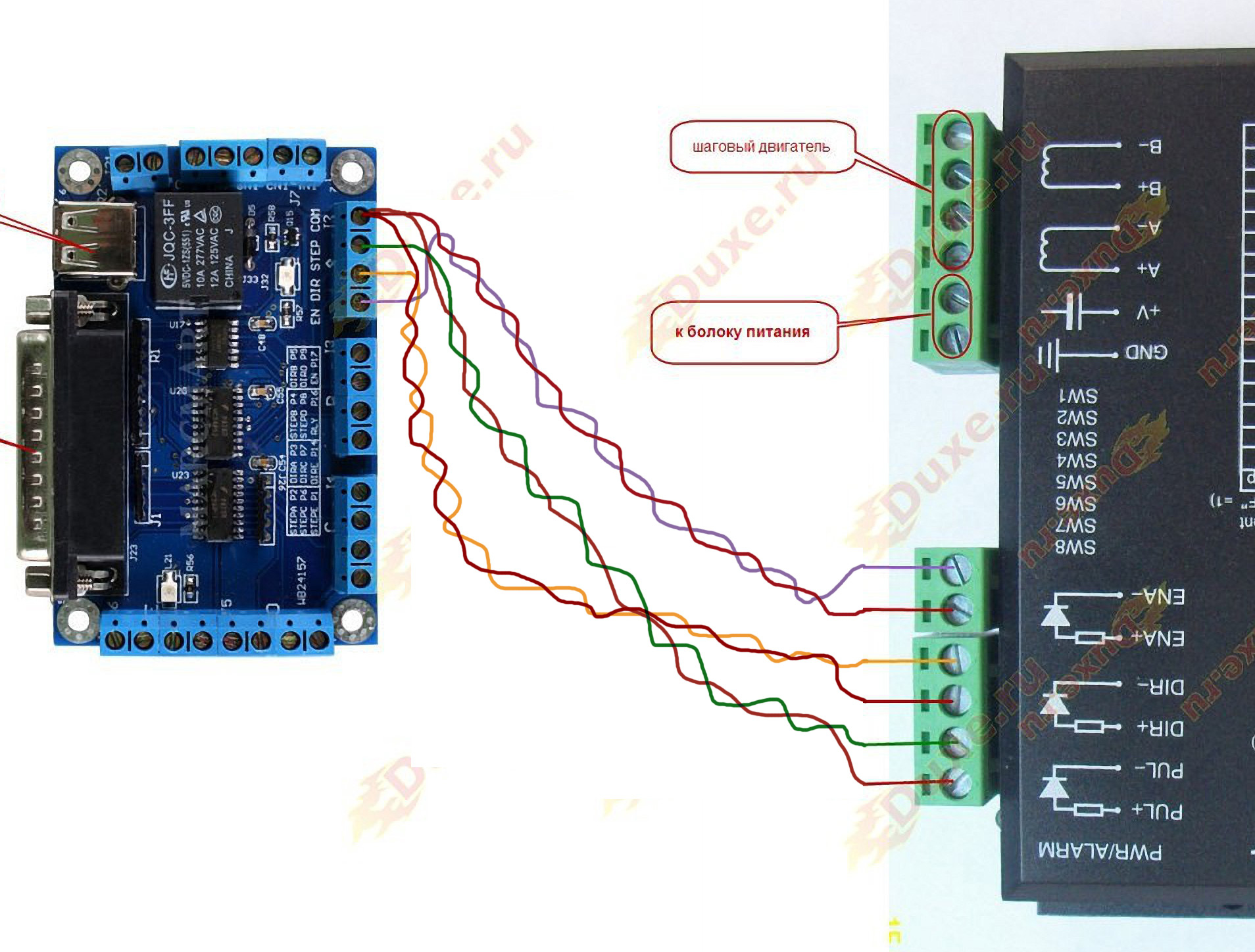

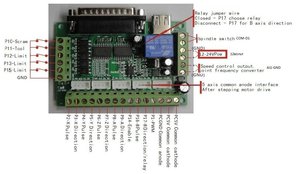

скачай DM860 и подключи без платы на прямую у тебя получилось две опторозвязки на плате и в драйверах. 5 вольт возьми с платы и проверь есть ли они там эти 5 вольт.
посмотри как тут подключено (2189 просмотров) <a class='original' href='./download/file.php?id=152163&mode=view' target=_blank>Загрузить оригинал (516.03 КБ)</a>

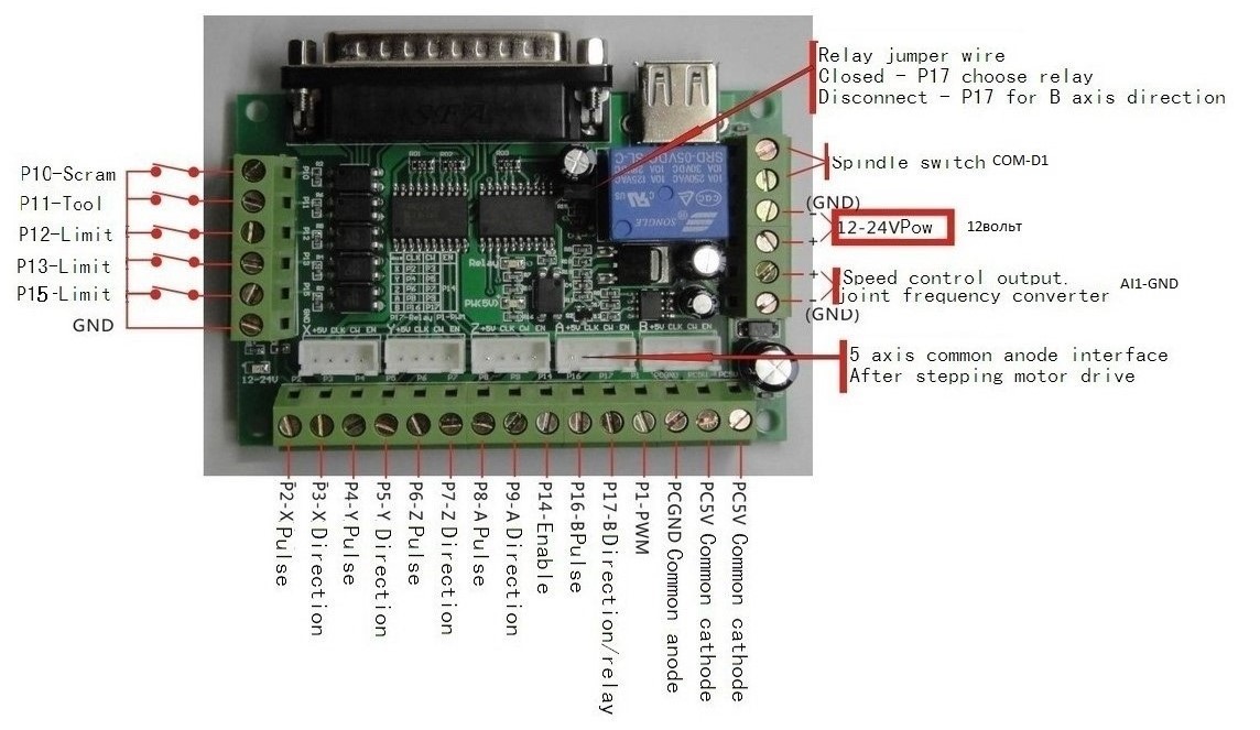

NikolayUa24 писал(а):скачай DM860 и подключи без платы на прямую у тебя получилось две опторозвязки на плате и в драйверах. 5 вольт возьми с платы и проверь есть ли они там эти 5 вольт.
Вообще как на этой схеме (или рисунке, даже не знаю как назвать) на синей плате вывод COM, т.е. это не +5В и надо пользоваться схемой 4 (Figure 4: Connection to PNP signal (common-cathode)) из описания DM860.
Соответственно , COM должен идти на PUL-, а на схеме (рисунке) идет на PUL+.
У ТС такая же плата?
Похоже другая. На фото видно что серый провод подает +5 В на драйвер и подсоединен к плате.
Там есть +5 В?
Подключение компа и платы выглядит правильно.
Надо бы проверить в подключенном виде на ногах 2 и 3 сигналы меняются программой?

Provodnik писал(а):Вообще как на этой схеме (или рисунке, даже не знаю как назвать) на синей плате вывод COM, т.е. это не +5В
прикинь но там 5В br-lpt та что на фото, или рисунке, даже не знаю как назвать
1849.JPG (2156 просмотров) <a class='original' href='./download/file.php?id=152165&mode=view' target=_blank>Загрузить оригинал (166.79 КБ)</a>

NikolayUa24 писал(а): прикинь но там 5В
Действительно , так и написано в инструкции COM (VCC)
Это как индийский говнокод false := true;

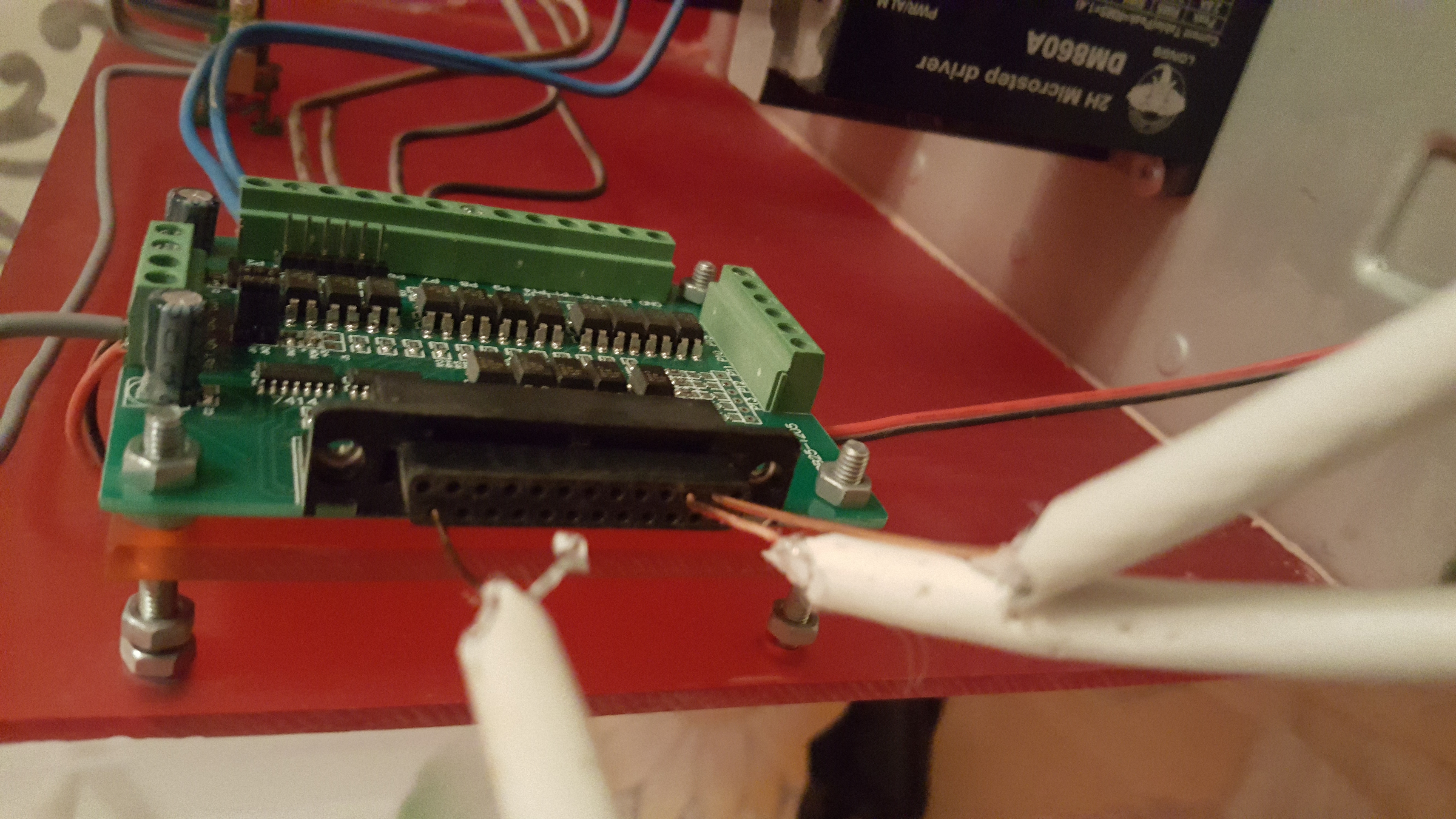

Provodnik писал(а):У ТС такая же плата?
На фото видно что не такая. Вроде как KL-DB25
2018-11-18_230218.jpg (2112 просмотров) <a class='original' href='./download/file.php?id=152179&mode=view' target=_blank>Загрузить оригинал (50.81 КБ)</a>
Схема подключения
KL-DB25.pdf
(858.14 КБ) 439 скачиваний
Provodnik писал(а):Вообще как на этой схеме (или рисунке, даже не знаю как назвать) на синей плате вывод COM, т.е. это не +5В и надо пользоваться схемой 4 (Figure 4: Connection to PNP signal (common-cathode)) из описания DM860.
По схеме от платы com вообще никуда не подключается. Он походу внутри платы подключён к минусовой клемме питания. Во время срабатывания выхода плата замыкает один из пинов и com. Я так понял.
tsups писал(а):tsups
Зачем этот провод? В схеме его нет.
20181201_211520.jpg (2112 просмотров) <a class='original' href='./download/file.php?id=152180&mode=view' target=_blank>Загрузить оригинал (115.51 КБ)</a>
Здесь ничего не появляется. С этой стороны можно только на второй пин +5 вольт потыкать, двигатель должен при каждом тыке делать шаг.
20181207_184614.jpg (2112 просмотров) <a class='original' href='./download/file.php?id=152181&mode=view' target=_blank>Загрузить оригинал (102.03 КБ)</a>
Тут вроде правильно. На правой проволоке (из тех что рядом стоят) должен быть степ оси X, на левом дир оси X. Надо в маче пошевелить осью X и вольтметром отлавливать 5 вольт. Один щуп на одинокую проволочку, второй на одну из рядом стоящих проволочек.
20181207_184559.jpg (2112 просмотров) <a class='original' href='./download/file.php?id=152182&mode=view' target=_blank>Загрузить оригинал (95.05 КБ)</a>
