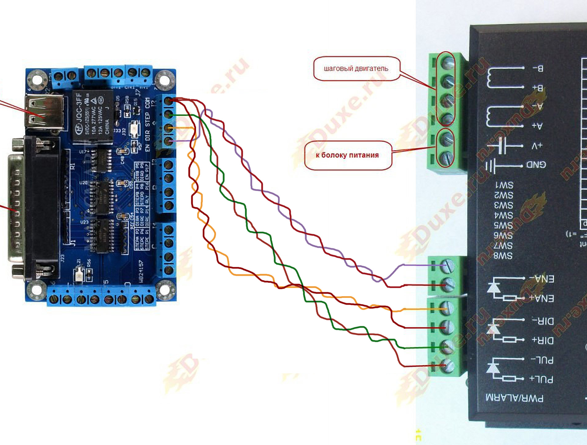

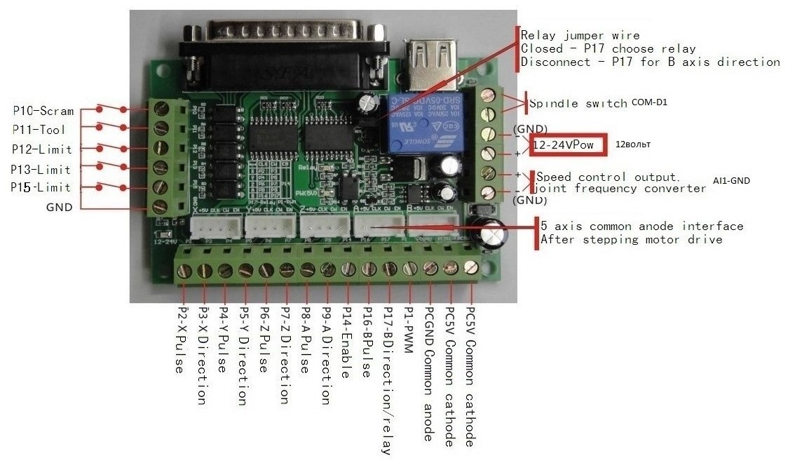

скачай DM860 и подключи без платы на прямую у тебя получилось две опторозвязки на плате и в драйверах. 5 вольт возьми с платы и проверь есть ли они там эти 5 вольт.
посмотри как тут подключено (2196 просмотров) <a class='original' href='./download/file.php?id=152163&mode=view' target=_blank>Загрузить оригинал (516.03 КБ)</a>

NikolayUa24 писал(а):скачай DM860 и подключи без платы на прямую у тебя получилось две опторозвязки на плате и в драйверах. 5 вольт возьми с платы и проверь есть ли они там эти 5 вольт.
Вообще как на этой схеме (или рисунке, даже не знаю как назвать) на синей плате вывод COM, т.е. это не +5В и надо пользоваться схемой 4 (Figure 4: Connection to PNP signal (common-cathode)) из описания DM860.
Соответственно , COM должен идти на PUL-, а на схеме (рисунке) идет на PUL+.
У ТС такая же плата?
Похоже другая. На фото видно что серый провод подает +5 В на драйвер и подсоединен к плате.
Там есть +5 В?
Подключение компа и платы выглядит правильно.

Provodnik писал(а):Вообще как на этой схеме (или рисунке, даже не знаю как назвать) на синей плате вывод COM, т.е. это не +5В
прикинь но там 5В br-lpt та что на фото, или рисунке, даже не знаю как назвать

NikolayUa24 писал(а): прикинь но там 5В
Действительно , так и написано в инструкции COM (VCC)

Provodnik писал(а):Вообще как на этой схеме (или рисунке, даже не знаю как назвать) на синей плате вывод COM, т.е. это не +5В и надо пользоваться схемой 4 (Figure 4: Connection to PNP signal (common-cathode)) из описания DM860.
По схеме от платы com вообще никуда не подключается. Он походу внутри платы подключён к минусовой клемме питания. Во время срабатывания выхода плата замыкает один из пинов и com. Я так понял.

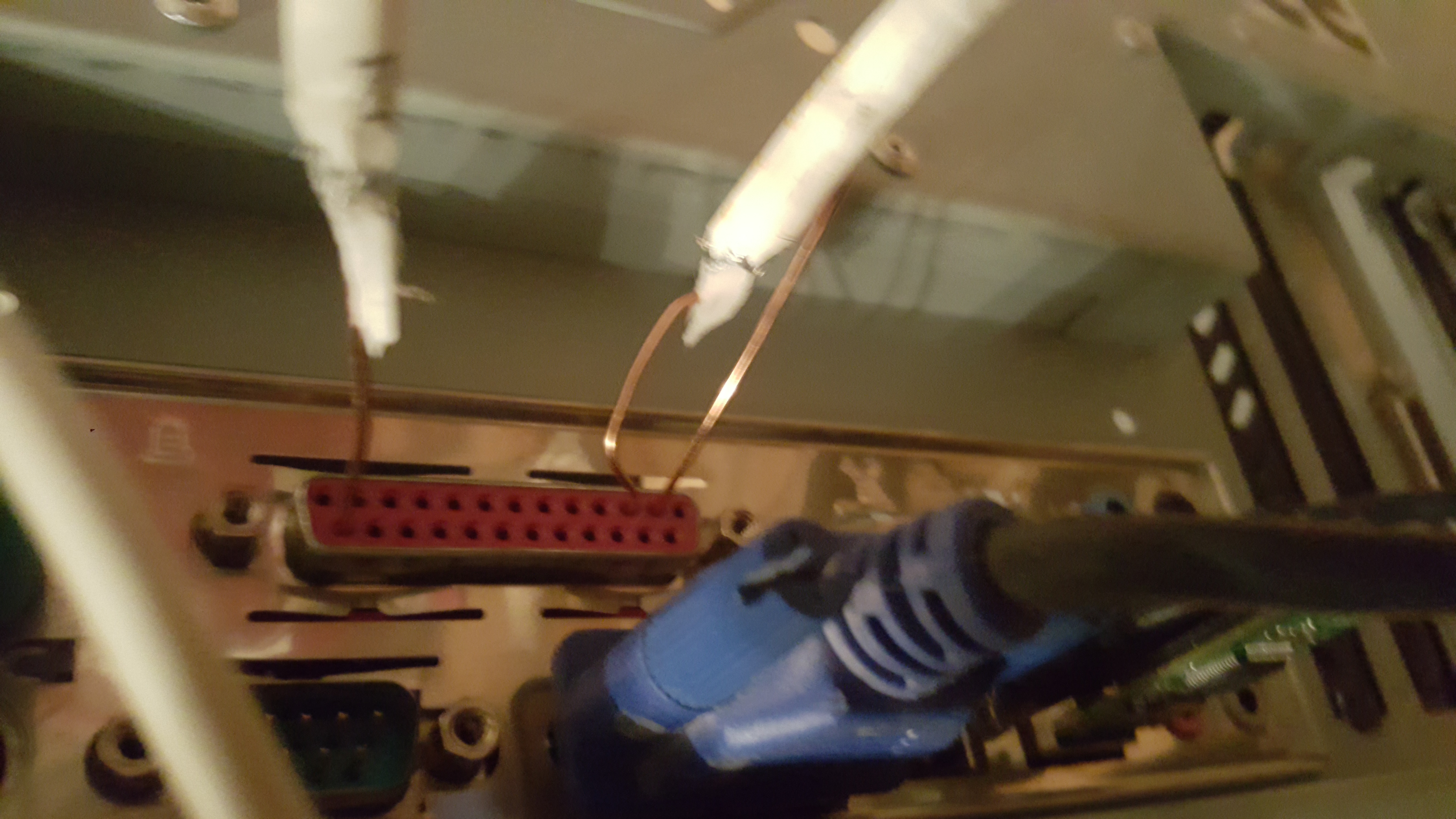

tsups писал(а):tsups
Зачем этот провод? В схеме его нет.
20181201_211520.jpg (2119 просмотров) <a class='original' href='./download/file.php?id=152180&mode=view' target=_blank>Загрузить оригинал (115.51 КБ)</a>
Здесь ничего не появляется. С этой стороны можно только на второй пин +5 вольт потыкать, двигатель должен при каждом тыке делать шаг.
20181207_184614.jpg (2119 просмотров) <a class='original' href='./download/file.php?id=152181&mode=view' target=_blank>Загрузить оригинал (102.03 КБ)</a>
Тут вроде правильно. На правой проволоке (из тех что рядом стоят) должен быть степ оси X, на левом дир оси X. Надо в маче пошевелить осью X и вольтметром отлавливать 5 вольт. Один щуп на одинокую проволочку, второй на одну из рядом стоящих проволочек.
20181207_184559.jpg (2119 просмотров) <a class='original' href='./download/file.php?id=152182&mode=view' target=_blank>Загрузить оригинал (95.05 КБ)</a>
[/quote]
На x dir при нажатии стрелки в лево показывает 0,при нажатии на право 3,35
x step при нажатии стрелки в лево показывает 1,54,отпускаешь кнопку показывает 3,35,при нажатии на право, все также как и при нажатии в лево.

tsups писал(а):На x dir при нажатии стрелки в лево показывает 0,при нажатии на право 3,35
Должно быть 5 вольт. Или чуть меньше. Но не 3.35. Это касается только дир. И это без нагрузки.
Это на встроенном lpt? Надо бы тоже самое на pci-lpt.
