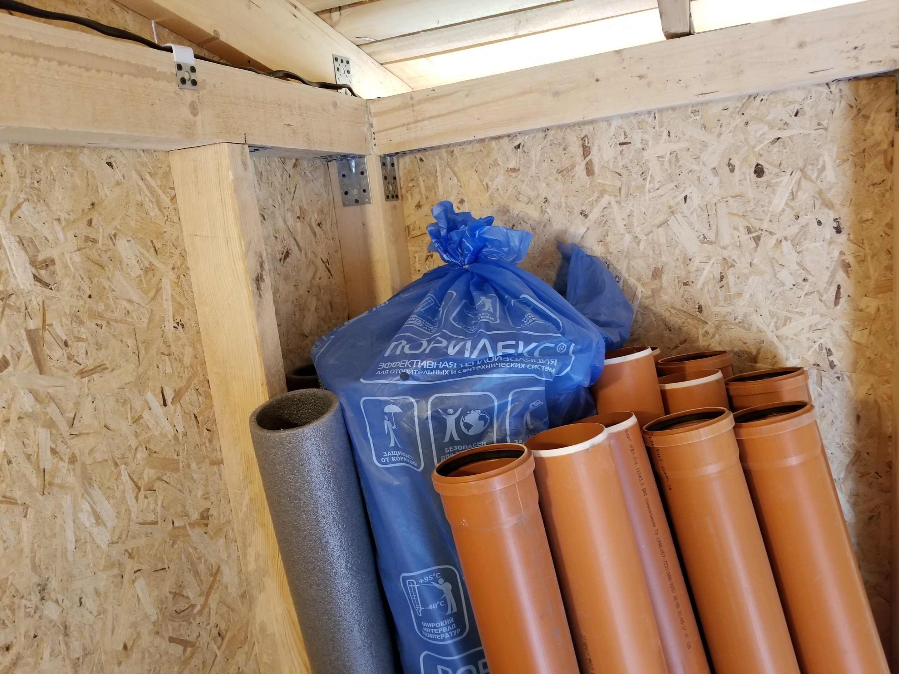

Надеялся, что вспененной оболочки будет достаточно.
Ну, может, пенопласта немного стоит добавить вокруг...
Прямо говоря - я боюсь утеплять, т.к. не будет согреваться земля вокруг трубы.
Или все же греющий кабель намотать? На 10 т.р. кабеля уйдет. Жалко...

vala писал(а):А способ проверенный, там где раньше водопровод замерзал на 1,5м глубине после реконструцым в песчанную подушку уже лет 25 прекрасно себя чуствует на метровой. Грунт глинистый и песочек наверняка намокает.
Что-то мне подсказывает что мокрый песок хреновенький утеплитель.

Соседи то есть? Самое простое поспрашивать как сделано у них и были ли проблемы.

У нас вдоль внутренней стороны фундамента под полом идёт пластиковая труба 50мм. Ветка канализации от кухонной раковины. Метров 5 длиной. Закрыта труба только вспененной оболочкой. Зимой в -30 труба не замёрзла.

Да не может при правильном уклоне и при наличии нормальной вентиляцыи системы примёрзнуть что нибудь к трубе, так как труба греетса от тёплых паров газовоздушной смеси которая поднимаетса в верх по трубе и уходит в атмосферу. А вот при наличии клапана заменяющево систему вентиляцыи этого не происходит.
Но какой нибудь разделитель от соприкосновления трубы с глинистой землёй нужен полюбому.

Живу в доме 10 лет и ни разу труба не замерзала. Глубина пол метра, уклон 3 градуса, ни какого утепления....

На всякий случай закрою еще сверху пенопластом, или оберну дополнительно пару раз подложкой для ламината. Греющий кабель покупать не буду.

Я б купил и проложил - в отключенном состоянии "есть не просит", зато может здорово пригодиться при форсмажоре...
