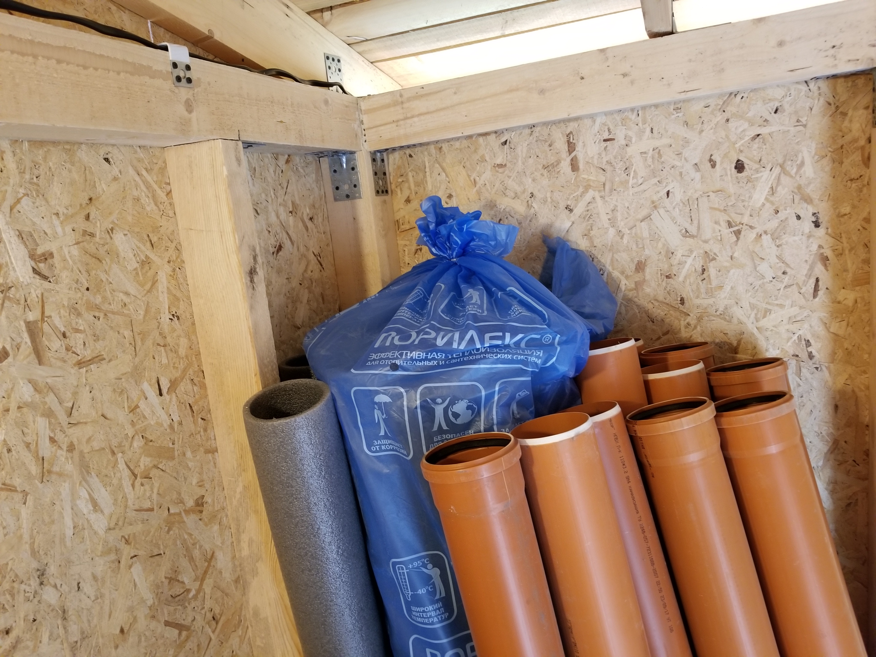

Надеялся, что вспененной оболочки будет достаточно.
Ну, может, пенопласта немного стоит добавить вокруг...
Прямо говоря - я боюсь утеплять, т.к. не будет согреваться земля вокруг трубы.
Или все же греющий кабель намотать? На 10 т.р. кабеля уйдет. Жалко...

vala писал(а):А способ проверенный, там где раньше водопровод замерзал на 1,5м глубине после реконструцым в песчанную подушку уже лет 25 прекрасно себя чуствует на метровой. Грунт глинистый и песочек наверняка намокает.
Что-то мне подсказывает что мокрый песок хреновенький утеплитель.

michael-yurov писал(а):Надеялся, что вспененной оболочки будет достаточно.
Соседи то есть? Самое простое поспрашивать как сделано у них и были ли проблемы.
У нас вдоль внутренней стороны фундамента под полом идёт пластиковая труба 50мм. Ветка канализации от кухонной раковины. Метров 5 длиной. Закрыта труба только вспененной оболочкой. Зимой в -30 труба не замёрзла.

Да не может при правильном уклоне и при наличии нормальной вентиляцыи системы примёрзнуть что нибудь к трубе, так как труба греетса от тёплых паров газовоздушной смеси которая поднимаетса в верх по трубе и уходит в атмосферу. А вот при наличии клапана заменяющево систему вентиляцыи этого не происходит.
Но какой нибудь разделитель от соприкосновления трубы с глинистой землёй нужен полюбому.

michael-yurov писал(а): что вспененной оболочки будет достаточно.
Живу в доме 10 лет и ни разу труба не замерзала. Глубина пол метра, уклон 3 градуса, ни какого утепления....

На всякий случай закрою еще сверху пенопластом, или оберну дополнительно пару раз подложкой для ламината. Греющий кабель покупать не буду.

Re: Начал строительство дома (фото)
Сообщение Карабас »
Нет воды в трубе, нет проблем и при минус 40..
michael-yurov писал(а):На всякий случай закрою еще сверху пенопластом, или оберну дополнительно пару раз подложкой для ламината. Греющий кабель покупать не буду.
Я б купил и проложил - в отключенном состоянии "есть не просит", зато может здорово пригодиться при форсмажоре...
Вот, блин, что теперь со всеми этими советами делать? Приходится обдумывать, перестраховываться...
Так вот 10 т.р. потратить на ненужную вещь, да еще и наматывай его потом, приклеивай, подключай...
