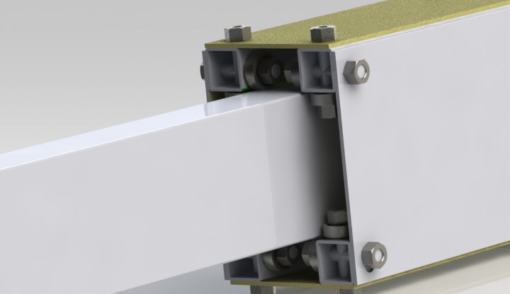

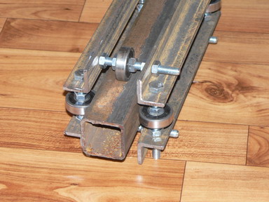

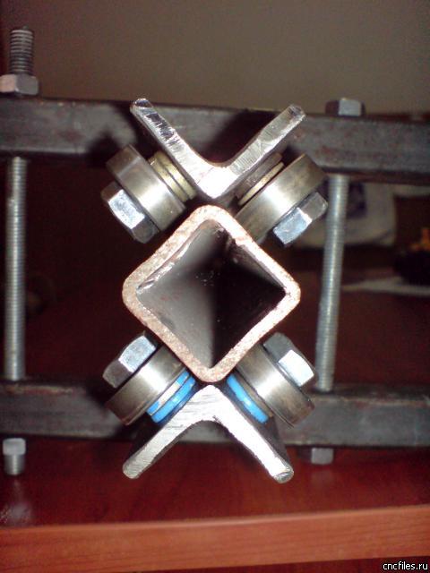

ну такой чёткости можно и на линейных направляющих не добиться....ай это первый станок,ювелирку делать не буду,сделаю этот,если надо будет для гравировки,то буду тогда уже крутой лепить)всё таки подумал и решил послать на три весёлых буквы эти мебельные трубы,решил делать на профиле направляющие....посоветуйте какой вариант лучше на ваше мнение?
1)РИСУНОК
нап1.JPG (22616 просмотров) <a class='original' href='./download/file.php?id=6716&mode=view' target=_blank>Загрузить оригинал (24.63 КБ)</a>
2)РИСУНОК
нап2.jpg (22616 просмотров) <a class='original' href='./download/file.php?id=6717&mode=view' target=_blank>Загрузить оригинал (35.74 КБ)</a>
3)РИСУНОК
нап3.jpg (22616 просмотров) <a class='original' href='./download/file.php?id=6718&mode=view' target=_blank>Загрузить оригинал (53.32 КБ)</a>

DjVellf писал(а):ну такой чёткости можно и на линейных направляющих не добиться....
Почему нельзя! можно, поэтому они и существуют, просто ни всем такой идел нужен
1 рисунок помне более менее, ток трубу надо ровно квадратную миним 60*60 :wtf:

Re: Изготовление станка ЧПУ из металла
Сообщение giraf_79 »
Сверлить все дыры под подшипники нужно будет на сверлильном а не дрелью, чтоб подшипники ровно ходили по трубе
