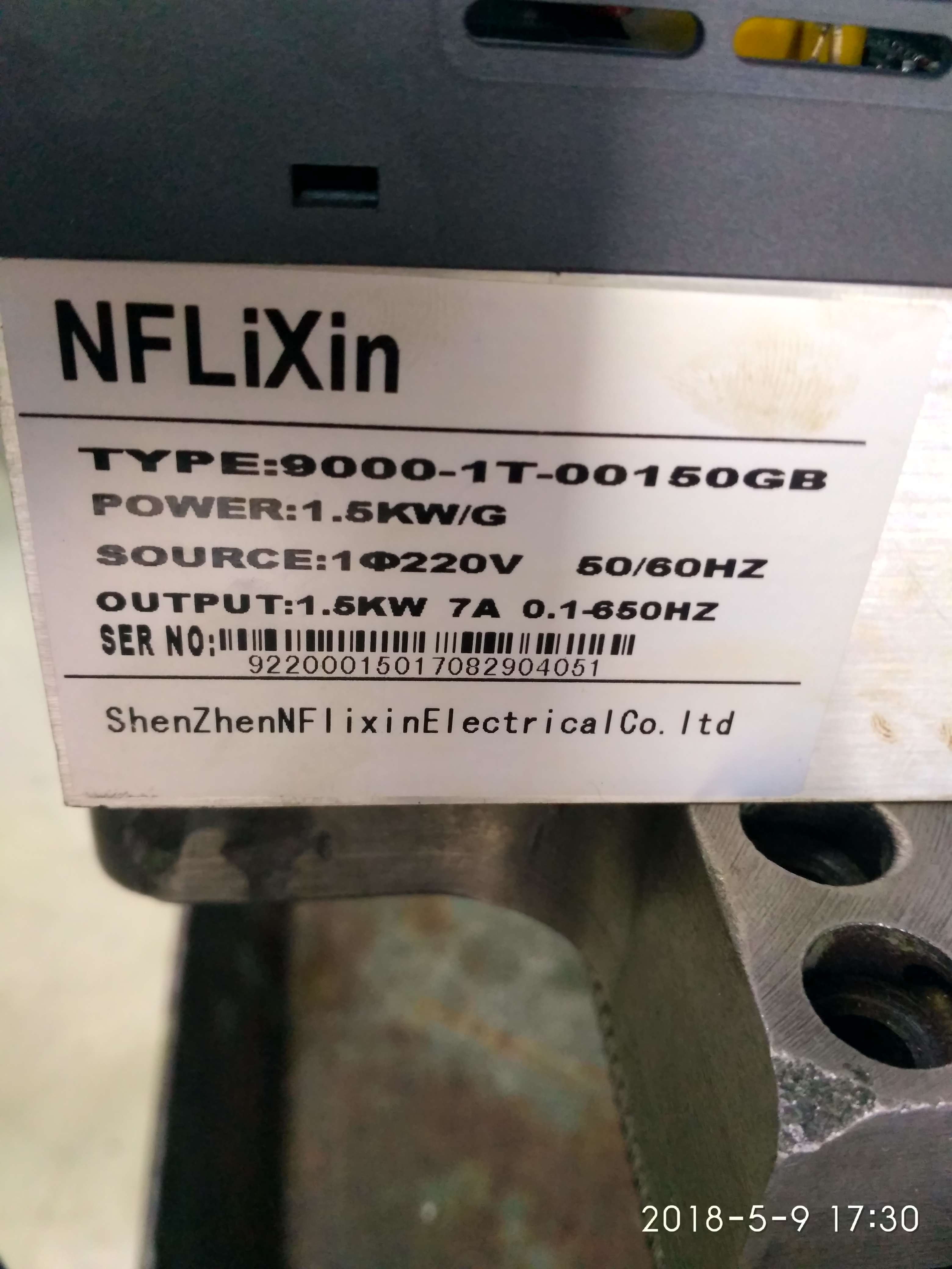

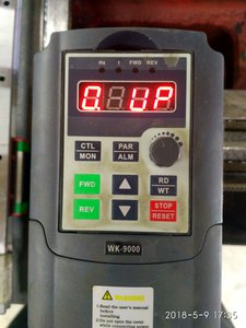

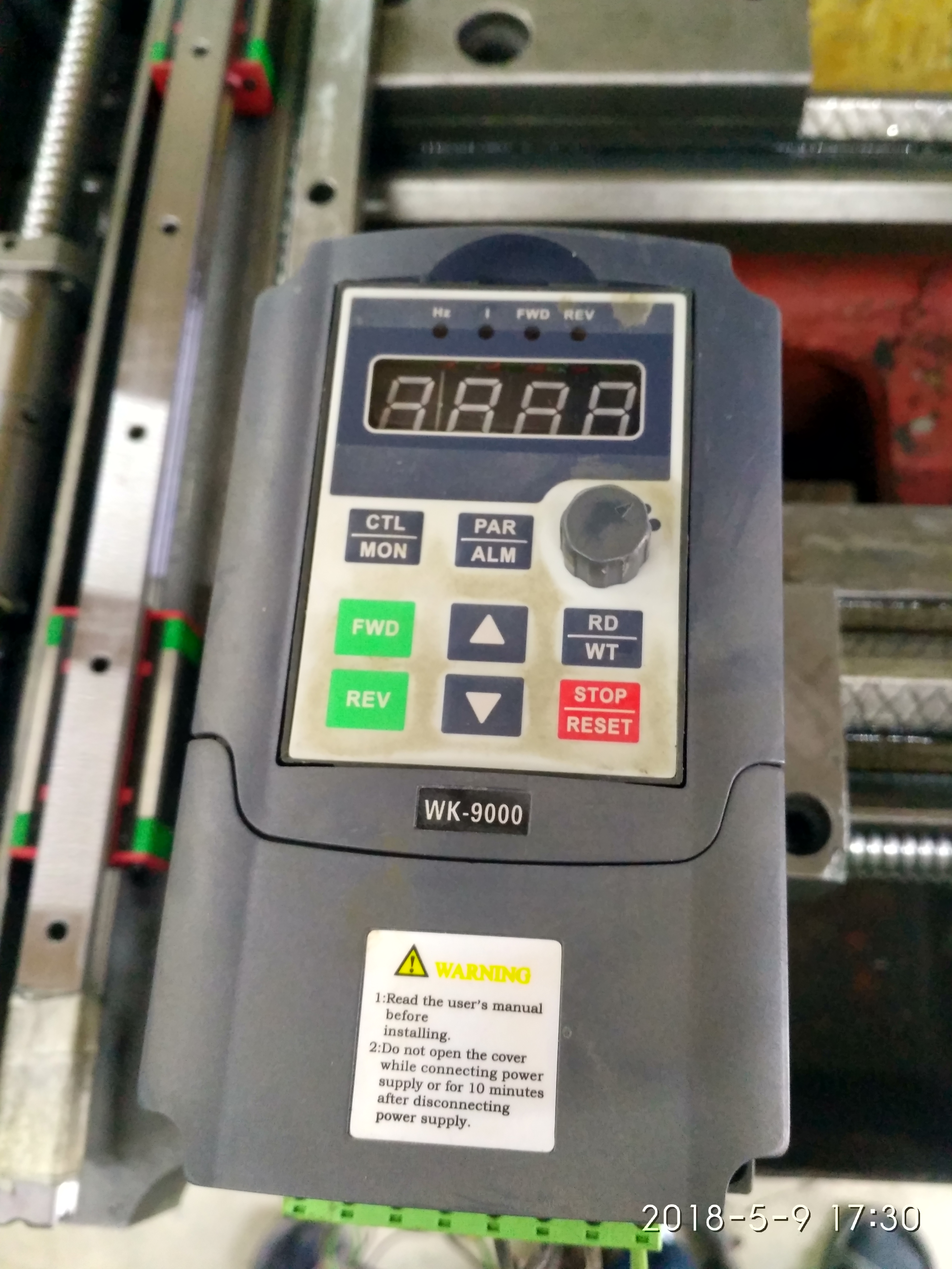

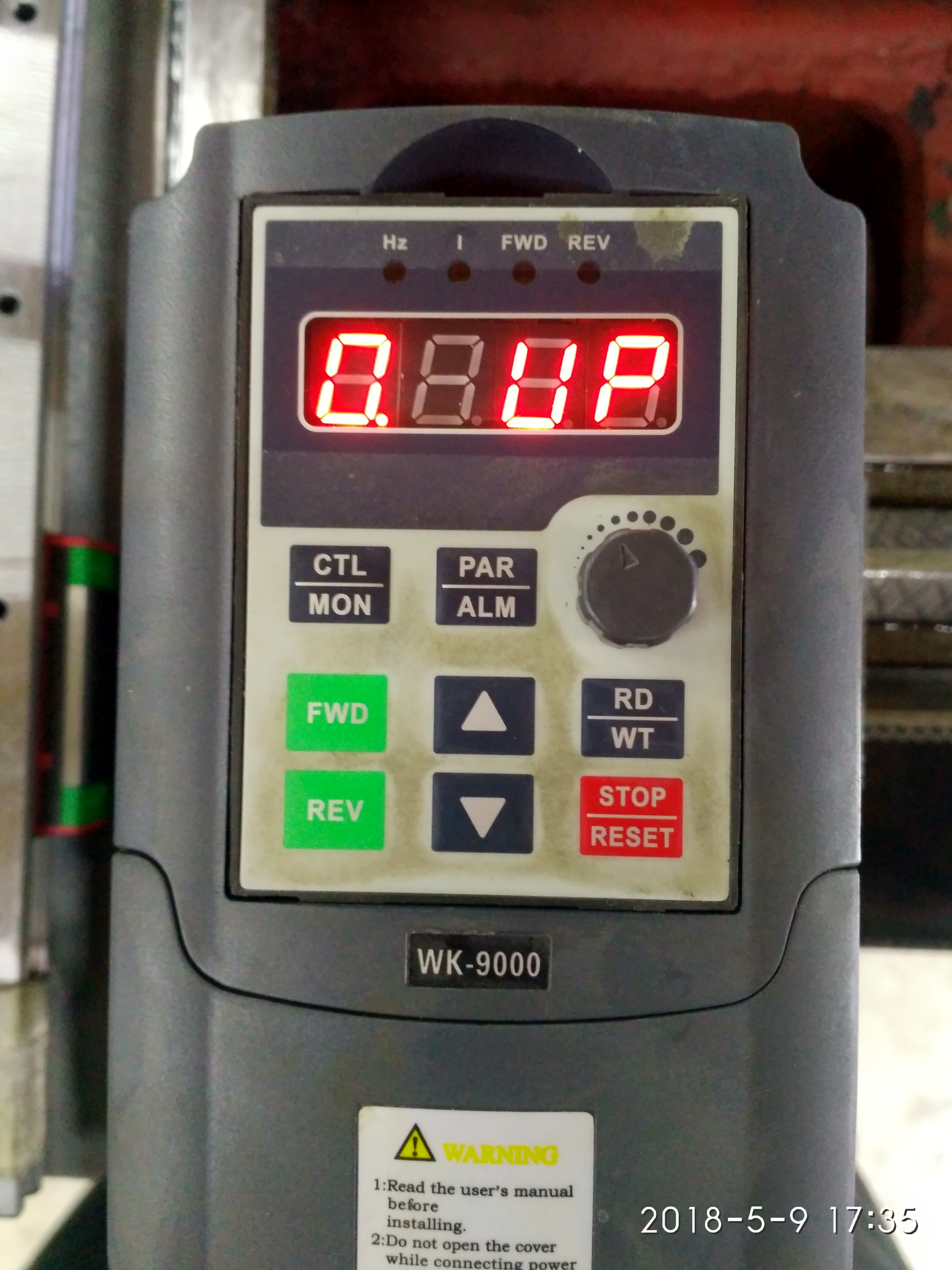

У меня вот такой частотник.
Мануал на английском. Есть на русском?
И при меньших частотах стоит писк большой. Аж неприятно.
На моём хуавее нет писка у двигателя.
Может что то не то?
