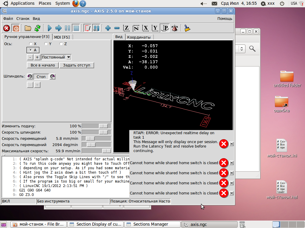

НИК! шд не работают. F1 -снимаю питание-шд шумет, F2 подаю питание все вырубается, наверно ндо инвертировать - включить усилитель? как это сделать ?

Re: Агрегатный станок
ЗАВ писал(а):НИК! шд не работают. F1 -снимаю питание-шд шумет, F2 подаю питание все вырубается, наверно ндо инвертировать - включить усилитель? как это сделать ?
В hal добаляешь строчку:
setp parport.0.pin-XX-out-invert 1, XX - номер пина!
ЗАВ писал(а):работают только реле шпинделя -впред/назад, но шпиндель стоит. почему?
Может надо его включить... S100
ЗАВ писал(а):нашел ножку encoder.a.position , а что с ней (записью ) делать , как увидеть показания энкодера?
тыркаешь на нее два раза, откроется окно, в котором будет показание энкодера.
ЗАВ писал(а):как сделать хоме всех на 12 ЛПТ?
В ini в каждую ось добавляешь HOME_IS_SHARED = 1
И в hal:
net all-home => axis.0.home-sw-in для каждой оси... хотя он там уже есть... может оно уже само работает?

Nick писал(а):ИК! шд не работают. F1 -снимаю питание-шд шумет, F2 подаю питание все вырубается, наверно ндо инвертировать - включить усилитель? как это сделать ?В hal добаляешь строчку: setp parport.0.pin-XX-out-invert 1, XX - номер пина!
изменил - поставил везде - invert. изменений нет , шд стоят
Покажи, что у тебя получилось...
Тебе надо:
setp parport.0.pin-01-out.invert 1
Кстати, посмотри как меняется этот пин, когда нажимаешь F2, в том же hal метер.

Nick здравствуй большое спасибо за помощь, станок начинает оживать. шд пошли. :D теперь не выполняется команда "все ХОМЕ" , у все хоме- один вход -12 лпт. :wik:
ошибку и хал. прикладываю.

мой-станок.hal
(4.64 КБ) 1139 скачиваний
Screenshot.png (2315 просмотров) <a class='original' href='./download/file.php?id=6285&mode=view' target=_blank>Загрузить оригинал (232.21 КБ)</a>
1. Чтобы не появлялась ошибка RTAI надо запустить латенси тест.
Программы - EMC - Latency test.
Инагрыжаешь комп минут на 15 - открываешь несколько фильмов, 100 вкладов в firefox, копируешь файлы. Потом результат сюда.
См: Latency-test показания на разных материнских платах #1
ЗАВ писал(а): теперь не выполняется команда "все ХОМЕ
чего говорит?

Nick писал(а):теперь не выполняется команда "все ХОМЕчего говорит?
то что я кинул принскрином. это программа выдала после команды- "все хоме".
