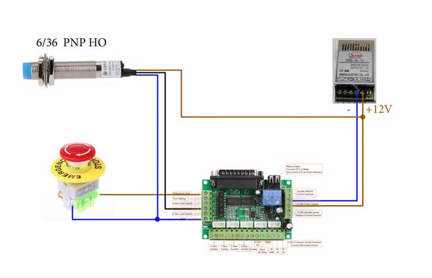

remenikomer писал(а):плата потребляет 12В
плата питается от 5 В. 12 В для регулировки оборотов 0-10 В. И для как раз подключения индуктивных датчиков. Блин. Красным на картинке написано "note: if you need to use 0-10 V output and input interface, you must connect a 12-24 v power supply". Input interface это наверно и есть индуктивные датчики. А как подключать не нарисовали.

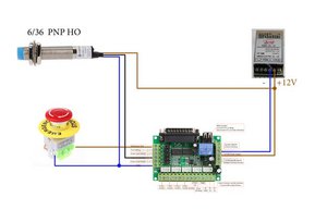

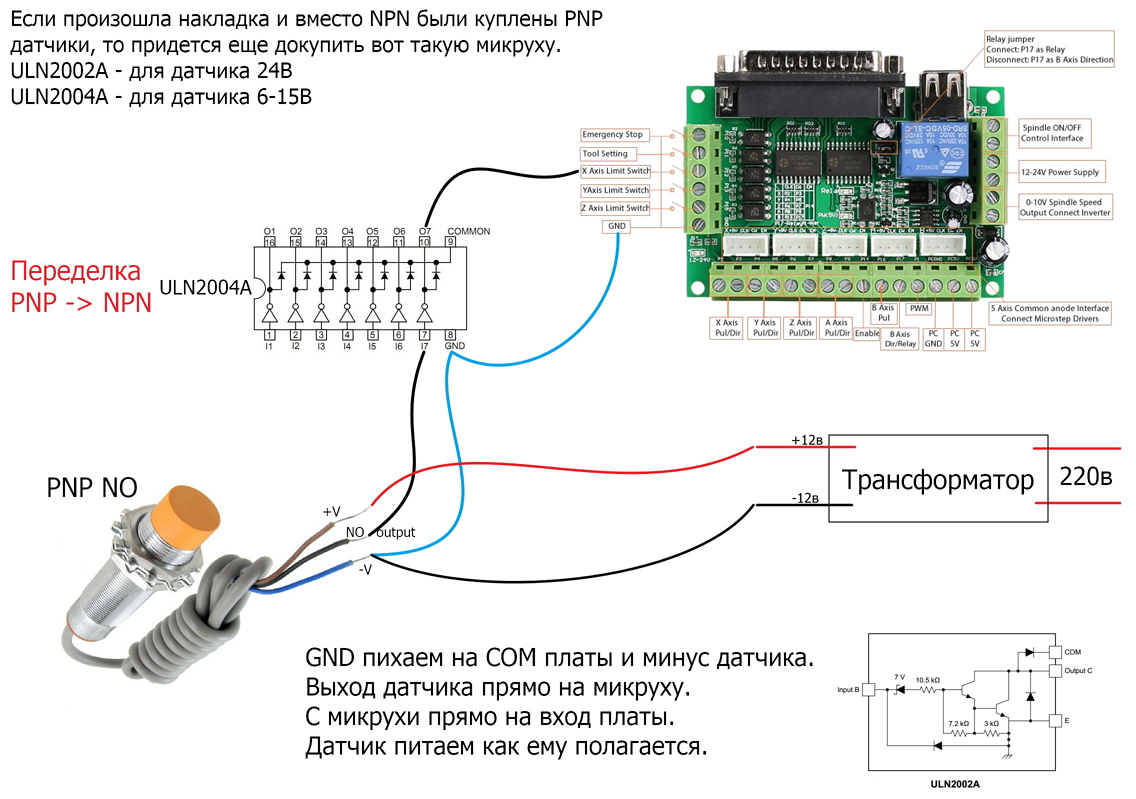

Вот пару вариантов:
4221055040.jpg (4312 просмотров) <a class='original' href='./download/file.php?id=145725&mode=view' target=_blank>Загрузить оригинал (42 КБ)</a>
post-17526-0-85014500-1508076538.jpg (4312 просмотров) <a class='original' href='./download/file.php?id=145726&mode=view' target=_blank>Загрузить оригинал (411.23 КБ)</a>

Евжений писал(а):Блин. Красным на картинке написано "note: if you need to use 0-10 V output and input interface, you must connect a 12-24 v power supply".
и я про это думал, но вы смутили меня советом, что нужно через реле. У меня NPN NO датчики.
Спасибо!
Кстати, у вас на второй схеме GND у датчика и GND блока питания соединены, а это вроде как неправильно, т.к. должна быть оптразвязка... на плате PCGND и просто GND есть. Я не профи, но вроде как должно быть разделено. Разве нет?

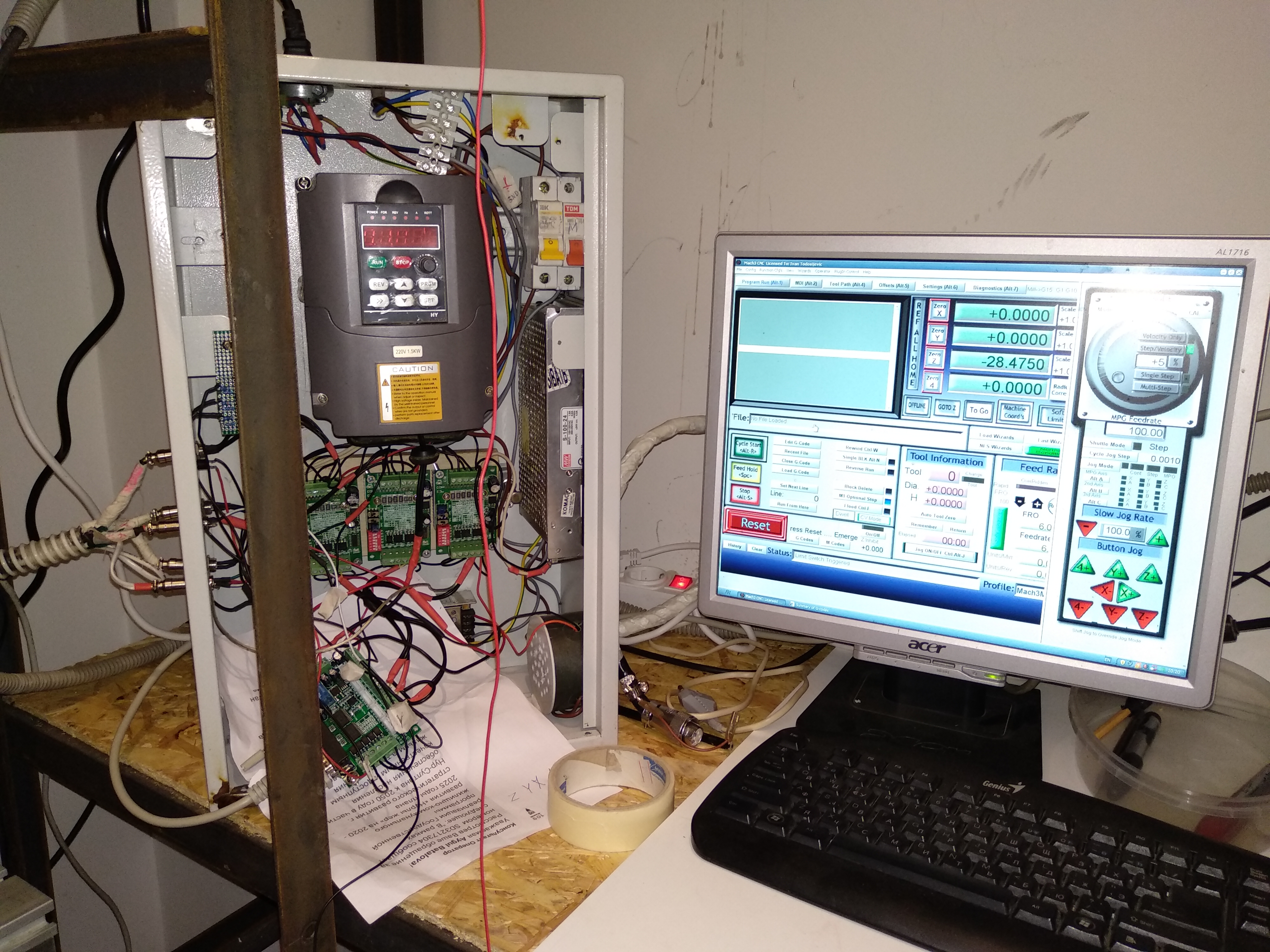

Пытаюсь подключить концевики, но результатов "ноль". Дело в том, что на моей плате (станок AMAN, китайский) только один свободный разьем (L ovrd), который никак не реагирует на микрик. Мало того, когда я попытался настроить СофтЛимиты, шпиндель с успехом их проскакивает и едет дальше. Документации на станок нет, пытаюсь разобраться "методом тыка". Еще, программа MACH3, станок запустился под плагином RnRMotion. В общем беда какая-то...
Добрый день! Получилось у Вас разобраться куда подключать концевики? Проблема аналогичная (AMAN3040 USB) на плате с драйверами такого разъема как на Вашем фото у меня нет, только клеммник на плате частотника....
